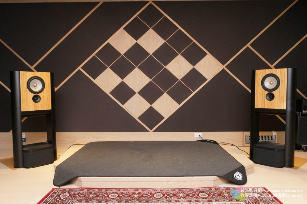

還記得我在慕尼黑音響展有報導過Grimm AudioLS1主動式DSP喇叭嗎?今天他家的老闆兼CTOEelco Grimm來到台北,在松菸文創中心陶喆的錄音室展出,請我過去試聽。為何會選在陶喆的錄音室呢?因為代理商鼎鴻是在賣錄音室專業器材的,陶喆的錄音室有用他家的器材,所以相熟。其實,這對LS1喇叭本來設計就是要同時給錄音室以及家庭使用的。錄音室版跟家庭版不同的地方在於:錄音室版正面是黑色的,家庭版正面是木皮;錄音室版的腳架比較高,家用版的腳架比較低。最主要的差異就是如此。

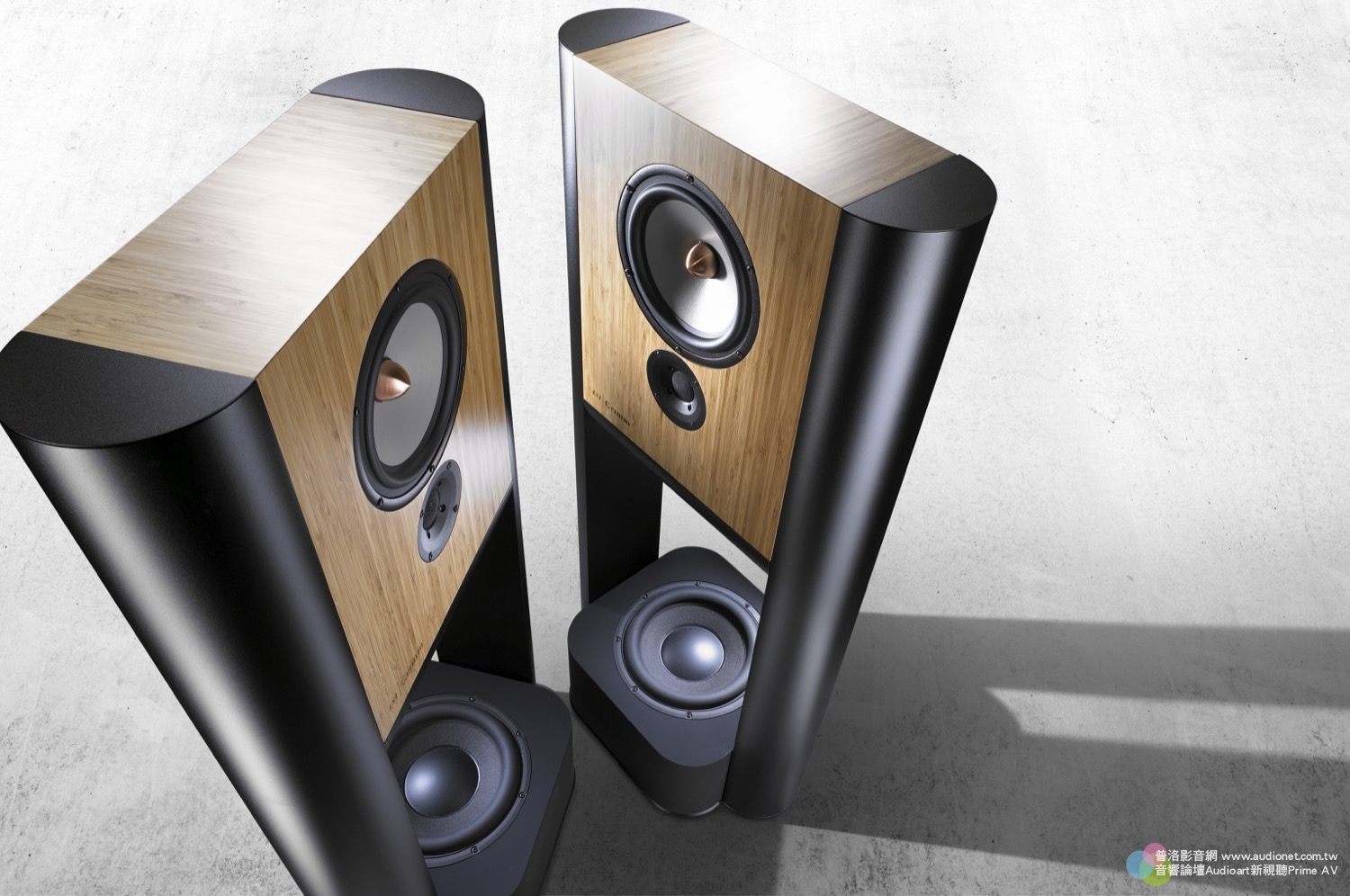

一般錄音室的鑑聽喇叭,體積大多很大,使用很多個單體,低音單體也很大。但是這不是Grimm想要的喇叭,他理想中的喇叭是體積不大、箱體很小、容易擺放、內建AD轉換、DSPD類擴大機的主動式喇叭,而且超低音分離。我問他喇叭箱體那麼小那麼薄,怎麼可能延伸到40Hz?他說靠內部的DSP修正就可以。我說你的分離式超低音箱體那麼小,單體也那麼小,怎麼能夠下沈到20Hz?他笑著回答,用DSP修正就可以。
鼎鴻Grimm Audio LS1 DSP主動式喇叭 202843o3z1gcdenfxmcbb7.jpg Grimm Audio LS1 喇叭 DSP喇叭 鼎鴻

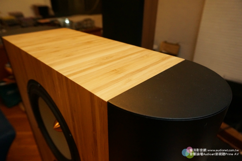

我問,現在的喇叭正面都很窄,深度很深,怎麼你的喇叭卻反其道而行?他說喇叭正面窄應該是從BBCLS 3/5A開始,在此以前都是寬面板的。他說因為LS3/5a是裝在轉播車裡面使用,面板不能太寬,這樣定位會比較好,不容易模糊,而且不會因為面板反射太利害而影響結像。後來的喇叭發現這個優點,慢慢都做成面板窄,深度深的做法。這樣的設計能夠讓單體發出的聲波在比較高的頻域就繞到後面的空間,不會被寬的面板擋住,可以形成比較好的音場。既然如此,為何他要反其道而行呢?他說回到以前的寬面板做法有好處,如此250Hz以下的頻域才能繞到後面,250Hz以上的頻域會直接朝前輻射,能夠維持聲波傳送的穩定性。不像窄面板,從很高的頻域聲波就開始往後繞,容易與往前的聲波相互干涉。老實說我有點迷糊了,到底哪種設計比較好呢?
鼎鴻Grimm Audio LS1 DSP主動式喇叭 202905zyd75rry47f35upy.jpg Grimm Audio LS1 喇叭 DSP喇叭 鼎鴻
他又說,為了怕聲波在箱體直角邊緣產生繞射,所以他的箱體二邊利用架子做成原弧形來消除繞射,甚至底下也是弧形的,這樣可以抑制高音單體的聲波產生繞射。

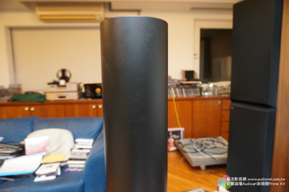

可別以為左右那二根鐵柱只用來支撐喇叭而已,左邊那根柱子下半部有內建的D類擴大機、DSP,以及AD轉換。如果輸入的是類比訊號,進入之後先經過類比轉數位,接著送入DSP做處理,包括降低Jitter等。處理過之後送到喇叭前面的數位轉類比晶片上,這個晶片直接跟D120瓦擴大機結合,以最短的音樂路徑推動喇叭。而且是每支單體就用一組獨立的數位類比轉換與D類擴大機。

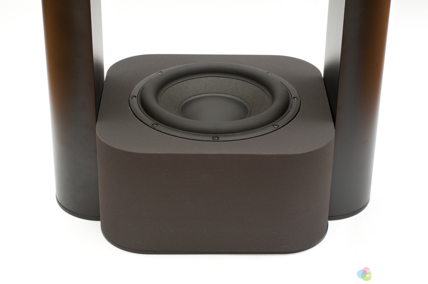

LS1是二音路設計,如果您覺得低頻不夠沈,可以在底下加一個超低音喇叭,這個超低音也是一樣有數位類比轉換、有400D類擴大機,如此一來低頻可以低至20Hz。如果是二音路,分頻點在1550Hz。若是加了超低音,分頻點設在70Hz,分頻採用四階Linkwitz Riley濾波網路。而超低音則採用二階濾波。

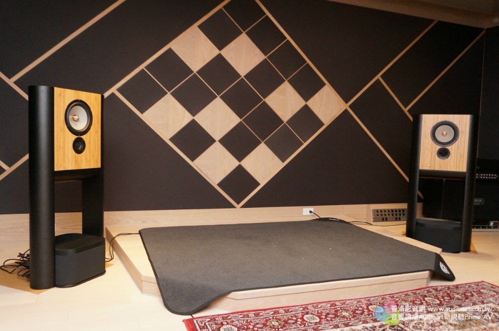

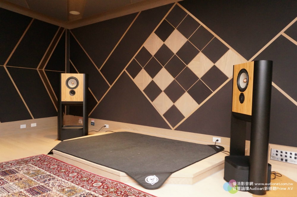

這對喇叭說得那麼神,到底實際聽起來如何?聆聽音樂時就用Grimm的蘋果筆電播放數位音樂檔,對了,這對喇叭還附有一個音量控制盒。喇叭在陶喆錄音室擺著,大向內投射角度,音量不大時,聽起來很精確,很真實,暫態反應快,的確如Grimm所說很鑑聽。尤其腳踩大鼓噗噗聲真實,低頻乾淨清楚,音質美,真的不可小看LS1體積不大。播放的幾首曲子中有Grimm自己錄製的,只用二支麥克風,錄了爵士套鼓為主的音樂,那鼓聲真的很真實,可見他也是個好錄音師。到底這對喇叭能夠展現出什麼實力?恐怕要等送到我家來聽,我才能確定。

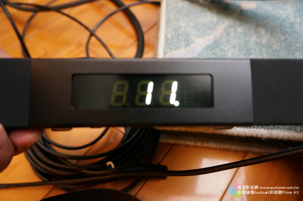

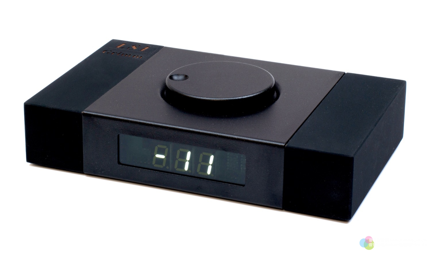

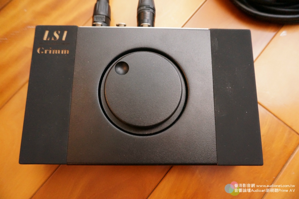

只是,我要讓LS1唱歌也花了我一個多鐘頭。所有的線都接好之後,就是發不出聲音,因為手邊沒有說明書,只好一直嘗試。最後總算讓我找到問題所在了。您看到那個有音量旋鈕的東西沒?那就是控制器,控制多組訊源輸入切換以及音量用的。我明知訊源切換應該就在這裡,但是面板上卻沒有任何顯示。弄了一個多鐘頭,才發現原來要切換訊源,必須按下那呢圓形旋鈕,顯示窗才會顯示訊源名稱,此時轉動旋鈕就能改變輸入訊源。天啊!我是老音響迷啊,竟然用這種年輕人玩電動的隱藏式操控方式,簡直是要考倒我。

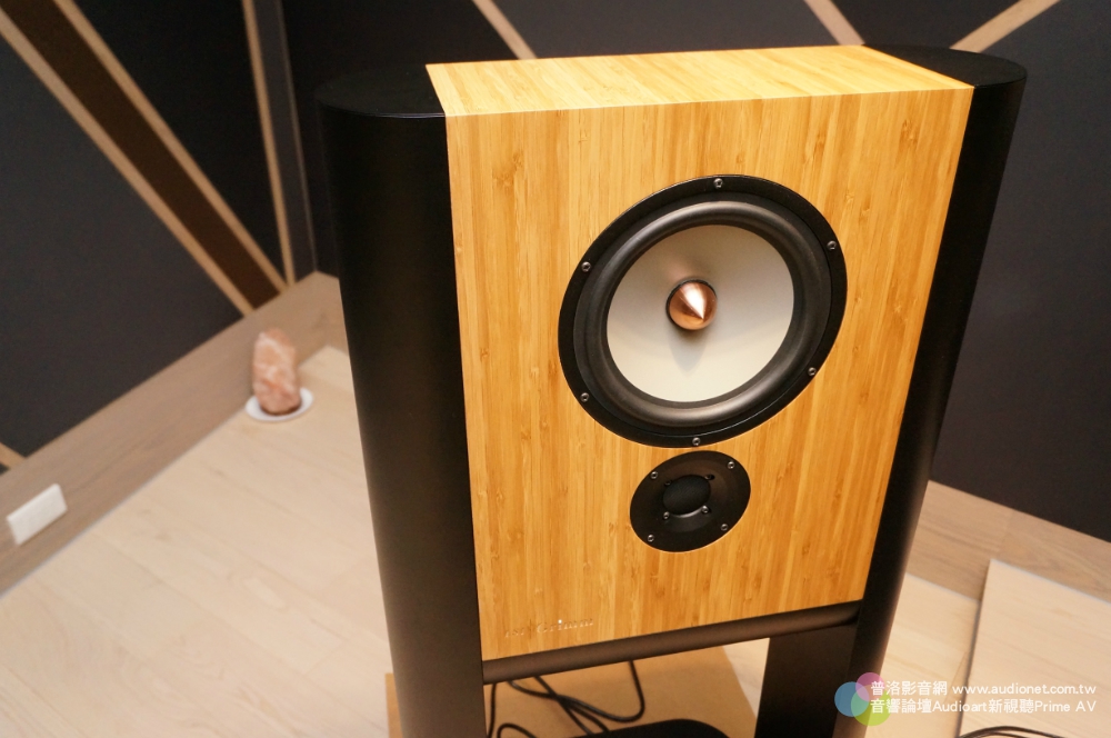

LS1乍看這是一對奇特的小型喇叭,書架型扁薄箱體以二根柱子撐起,底下放置一個小超低音,這樣的小喇叭卻能夠利用DSP、數位類比轉換器與內建D類擴大機,發出非常精確又飽滿的聲音。這樣的聲音表現完全推翻一般人對喇叭設計的舊有思維,主動式DSP喇叭的確是更先進的喇叭。
 319Grimm Audio01.jpg Grimm Audio LS1 喇叭 DSP喇叭 鼎鴻
LS1的模樣與傳統喇叭大異其趣,主喇叭箱體扁扁薄薄,分離的超低音箱體也很小,主動式擴大機、DSP以及相關數位類比轉換線路等都藏在支撐柱裡,只需要訊源就可唱歌。

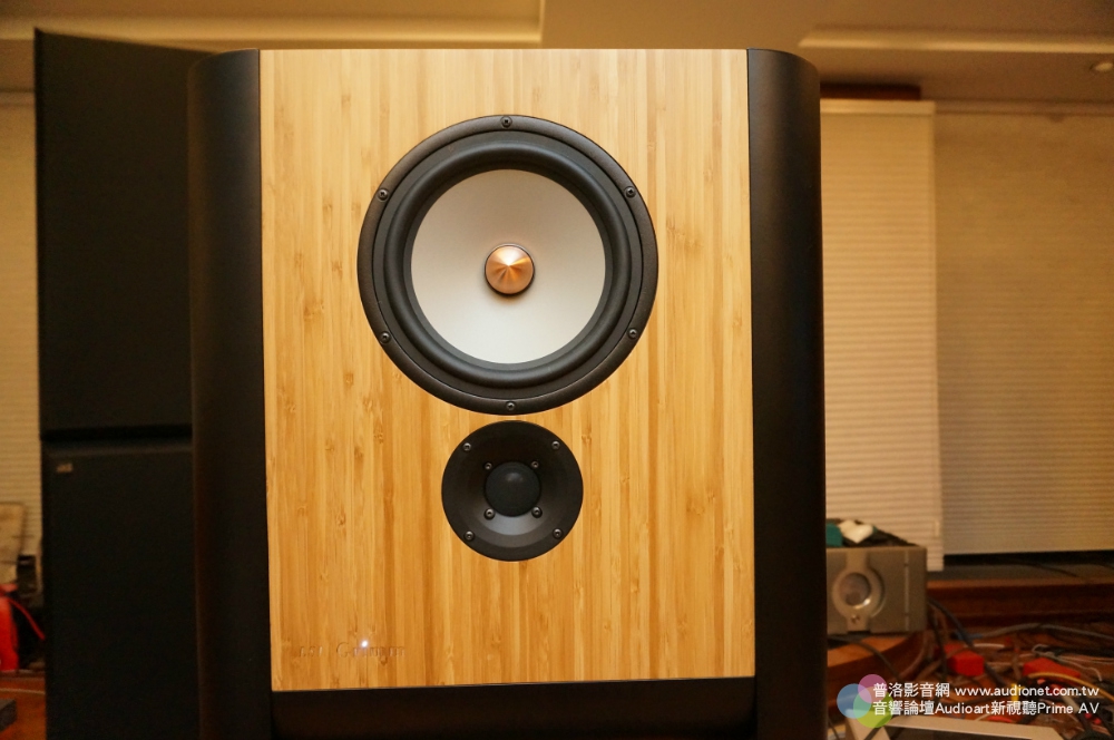

LS1所採用的二個單體都來自SEAS,高音單體選擇可以向下延伸到比較低頻域的特性,因此採用40mm直徑,這種特性有助於垂直擴散能力。而高音單體加了一個淺號角導波器,也有助於高頻段的均勻擴散。中低音單體採用200mm鎂合金振膜,這個單體屬於長衝程,而且振膜盆分裂頻率低到40Hz,意思是這個中低音單體可以再生低頻到40Hz。至於40Hz以下的頻域則交給最底下獨立的超低音喇叭LS1s,它可一直沉到20Hz。根據GrimmAudio所言,LS1即使不加超低音喇叭LS1sLS1也可以一直唱到35Hz甚至28Hz仍然保持線性,如果此言不假,那真的讓人刮目相看。LS1s超低音的箱體很小,單體尺寸也只有240mm(懸邊到懸邊),為何能夠發揮超低音的作用呢?不用說,當然也是因為DSP的輔助。

LS1的音量控制與輸入切換通通安置在這個有旋鈕的控制盒子裡,盒子上有小小顯示窗,顯示基本資料。控制盒以雙向系統線跟喇叭溝通連接。

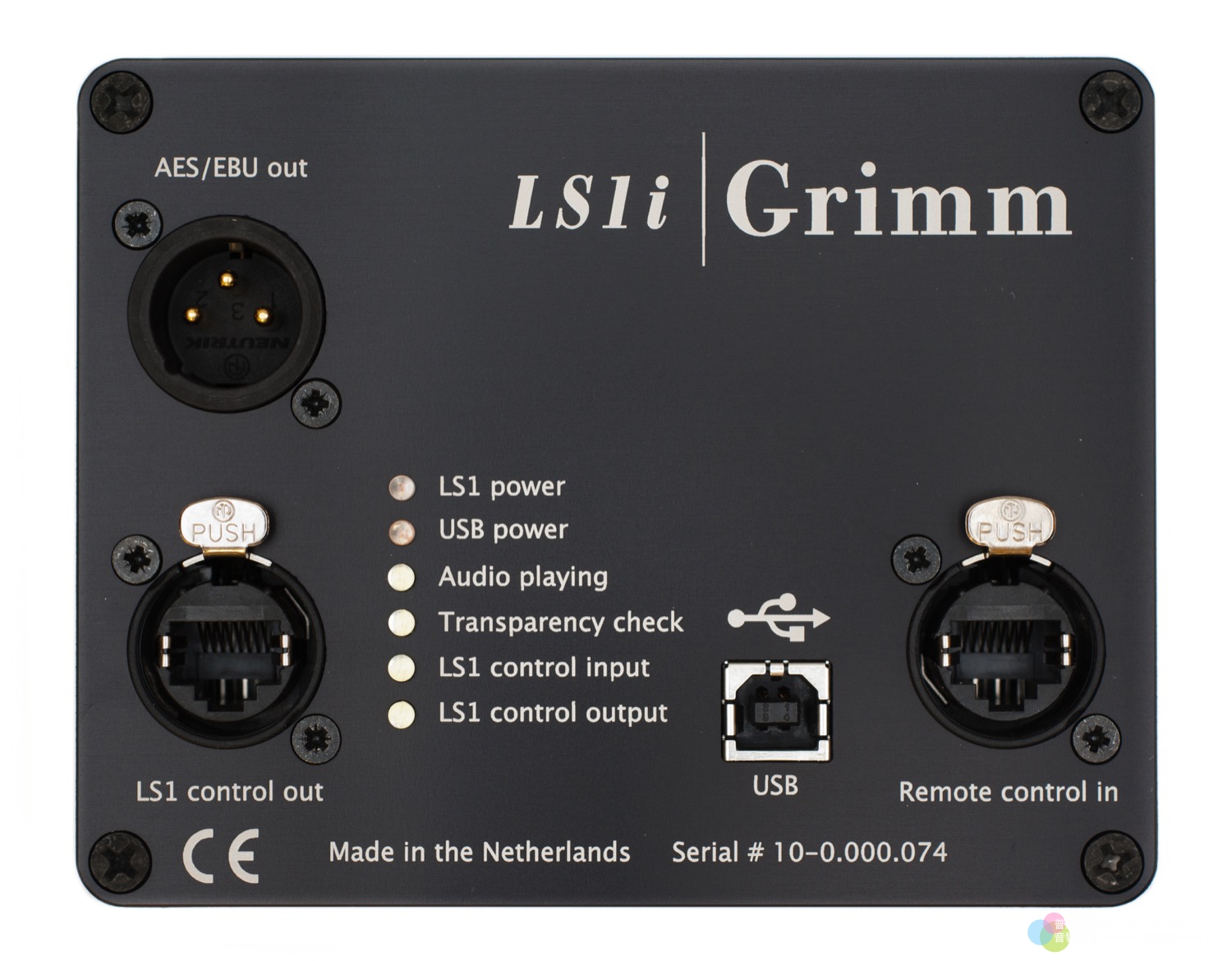

LS1的數位輸入端除了控制盒上有裝置之外,還多加一個數位接駁盒,包括USB在內的輸入端都要先經過這個數位接駁盒,再與控制盒連接。

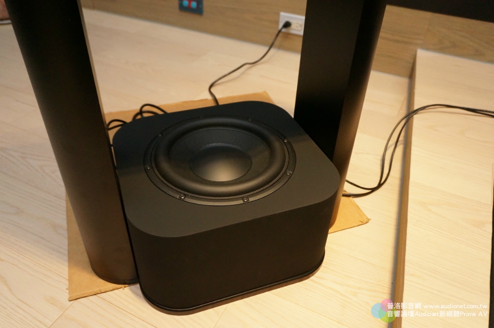

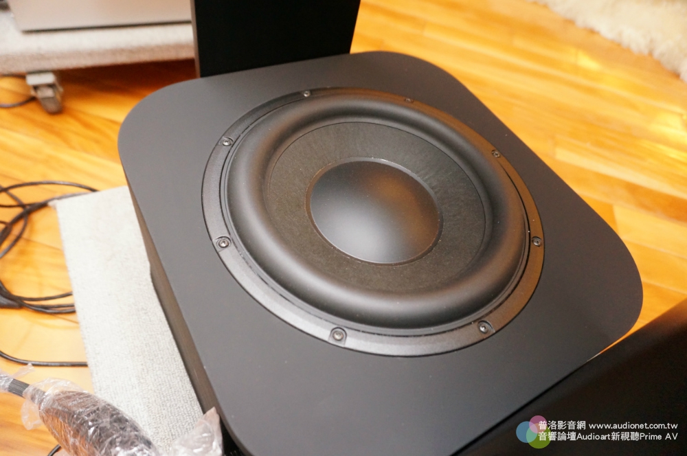

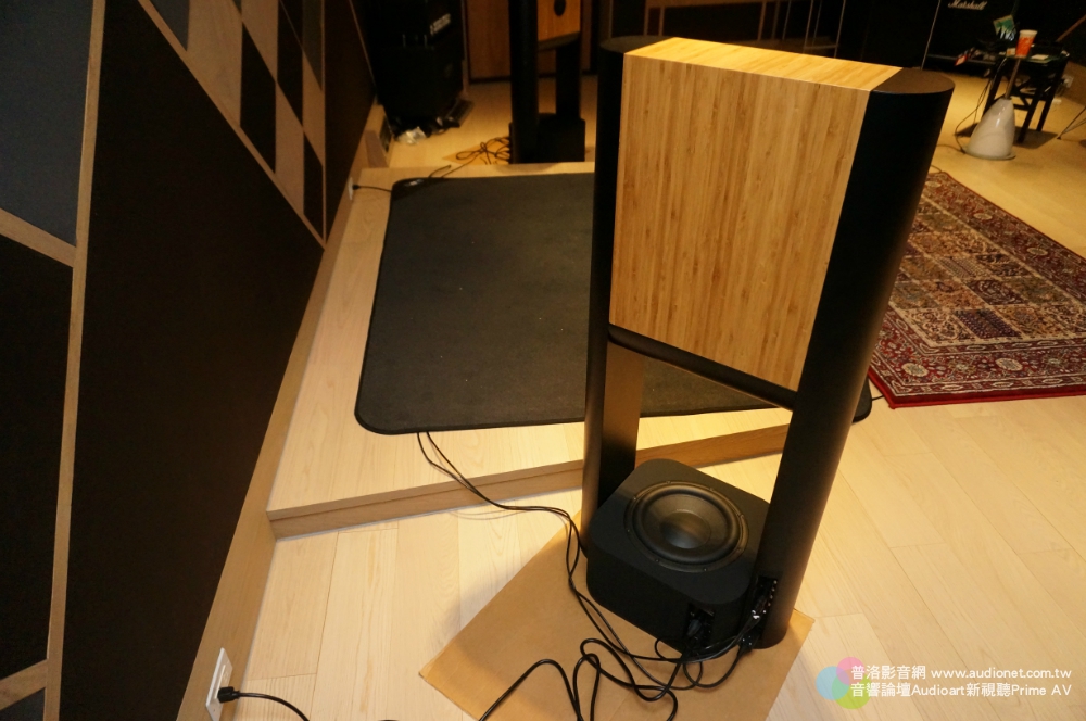

這是LS1的超低音喇叭,箱體不大,使用的單體也不大,但卻能夠發出乾淨低沈的低頻段。

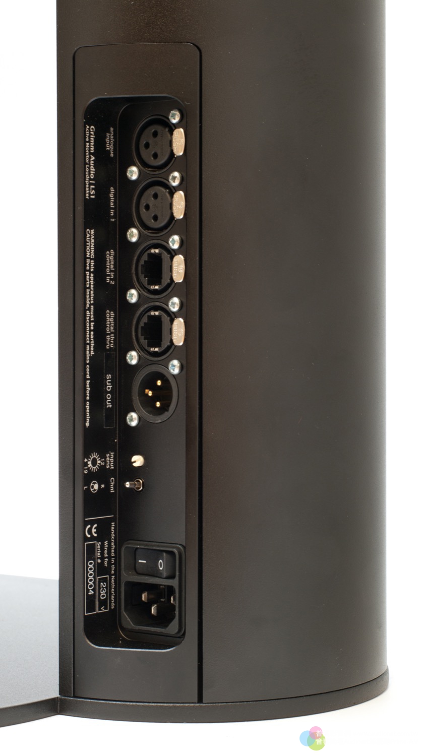

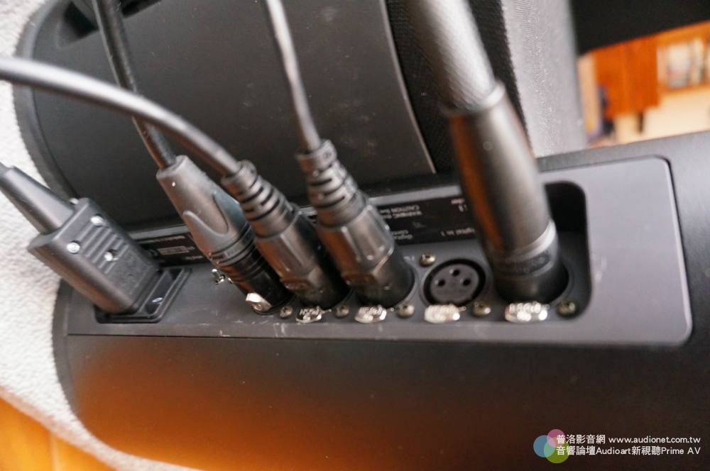

所有的DSP電子線路、輸入輸出端子、與電源供應都安置在一邊的支撐腳內,控制盒只要連接到此處,就可以連動二支喇叭了。
