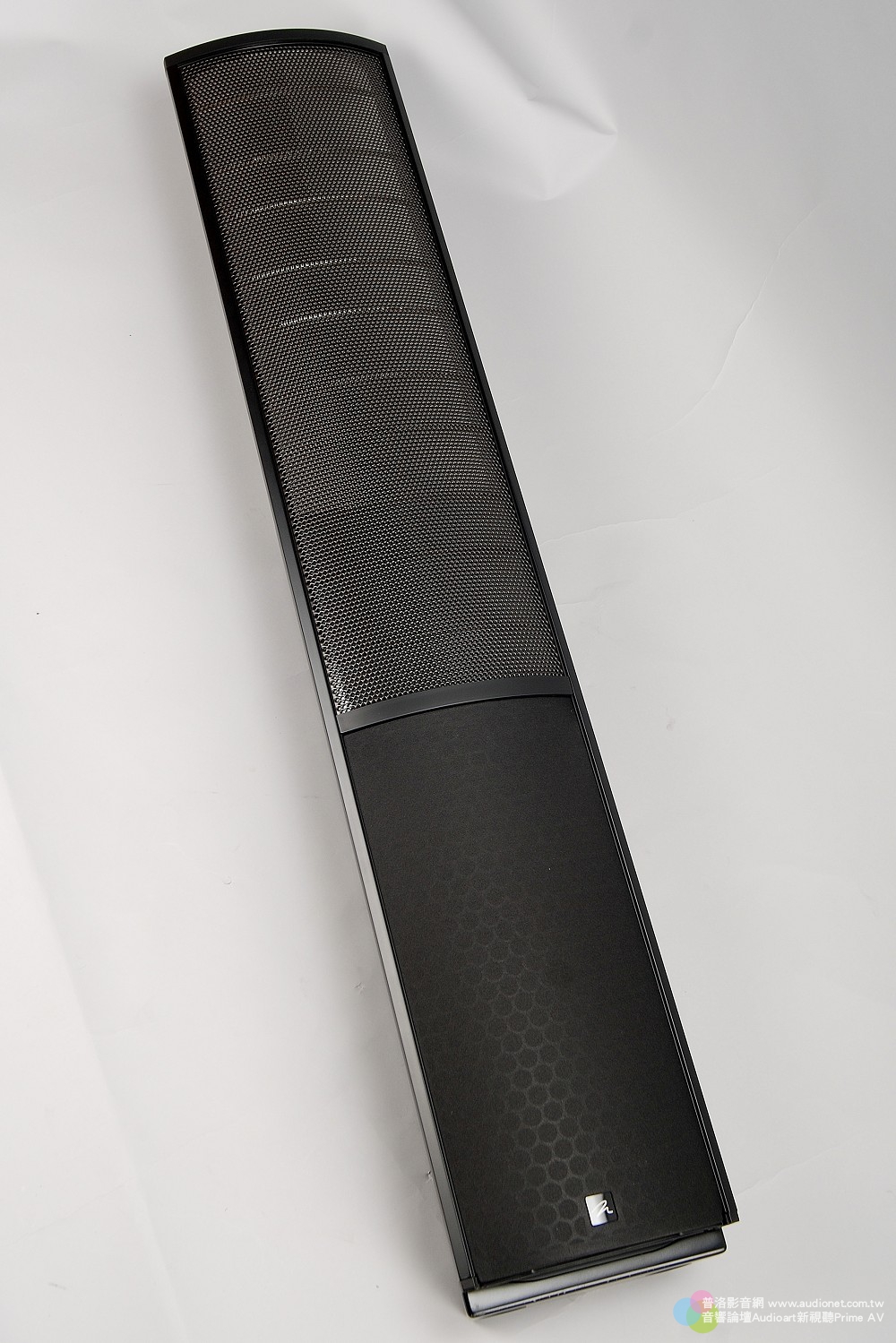

這是落地式喇叭Theos。上半部透明的部份就是它的靜電板、負責425Hz以上的發聲
MartinLogan認為傳統單體的設計都是以音圈總成帶動音盆運動,能迅速反應聲音信號的只有「與音圈筒接觸的一小部分音盆」,其他的部分則是「跟隨著擺動」(也可以說是被拖著走),所以音盆材料的剛性是決定失真多寡的關鍵因素,並且音圈總成、音盆的質量(輕重)、磁鐵與音圈總成都會影響到暫態反應。
MartinLogan Theos/Motif X/EFX/Dynamo 1500X靜電喇叭系統 MartinLogan_002.jpg MartinLogan Theos EFX 享映 靜電喇叭
原廠以靜電板的彎曲弧度控制聲音的水平擴散角度(30度)
靜電喇叭是靠靜電板(electrostatic panel)發聲,它是一個三明治構造:前後各有一片堅硬的「極板」(Stators)、負責發聲的導電薄膜(在塑化材料表面加上導電層)則是在兩片極板之間。要讓靜電板發聲,必須在導電薄膜與極板之間施予極化電壓(高壓),薄膜充正電、極板充負電,而擴大機輸出的「低電壓高電流」信號則要經過靜電喇叭內建的升壓變壓器、轉換成「高電壓低電流」,升壓變壓器次級圈輸出的兩極、分別連接到背面與正面的極板上。兩塊極板的極性是相反的,當擴大機輸出正半波信號時,正面極板的極性為負、將充了正電的整片振膜向前吸引,於此同時背面極板的極性為正,因為「異性相斥」的緣故、把振膜往前推,當信號走到負半波時,正面極板的極性為正、將振膜往後推、同時背面極板的極性為負、把振膜向後吸引。
一前一後的兩塊極板,可以說是以靜電力「推挽」驅動著其間的振膜,「整片振膜同時運動」而不是靠「帶動」,所以振膜的剛性不是問題,沒有音圈總成、沒有音盆,「運動部分」僅僅只有一塊透明的導電薄膜,而MartinLogan所使用振膜厚度僅僅只有12μm、大約只有頭髮直徑的八分之一,與動圈單體相較,靜電板的振膜面積大得多,以左右聲道喇叭Theos為例,它的振膜面積為405平方英吋、約為15吋單體的2.3倍(並且它的靜電板僅負責中高音頻段),振膜面積大、且不負責低頻發聲就不必作「大幅度的運動」、因此可以極為敏捷地作前後振動,運動質量極低(振膜輕)、振幅極小,這就是靜電喇叭暫態特性極為優異、細節再生能力非比尋常的原因。

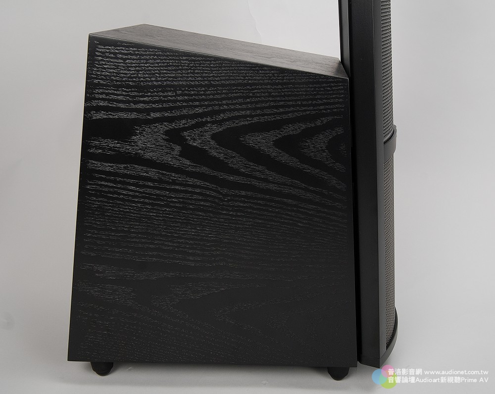

Theos採混血設計,在它的正下方裝著8吋鋁音盆低音單體
MartinLogan Theos/Motif X/EFX/Dynamo 1500X靜電喇叭系統 MartinLogan_004.jpg MartinLogan Theos EFX 享映 靜電喇叭
Theos下方低音箱體的上板是一個斜面、非平行構造可以減輕箱內的低頻駐波,此箱體是低音反射式結構,低音單體正面朝前、低音反射管的出口在箱體下方

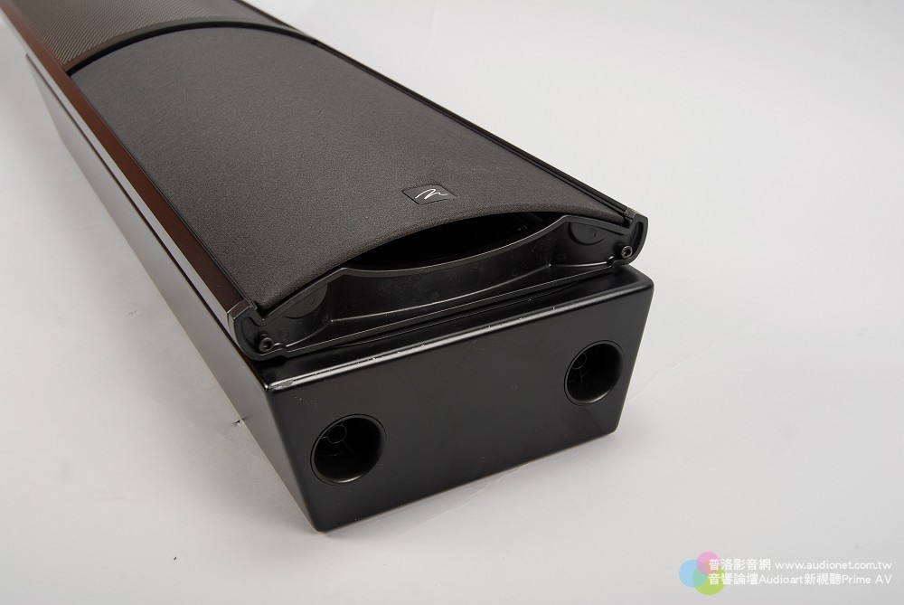

EFX同樣採取靜電混血設計,結合靜電板與錐盆單體的發聲,低音箱體為低音反射式結構(反射管朝下)

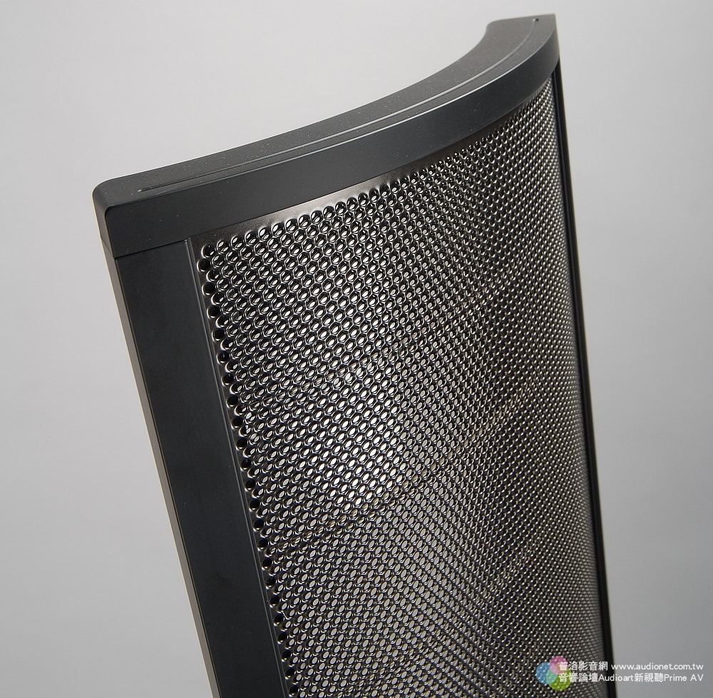

Theos與壁掛環繞喇叭EFX都應用與該廠現階段旗艦喇叭「CLX」同級的「XStat」靜電板,以高硬度的鋁合金製作靜電板的框架,網狀的極板盡可能讓振膜與空氣的接觸面積加大、振膜的發聲能輕易穿透,在製作過程中原廠嚴格控制製作品質,使整片振膜的張力、以及振膜與極板的間距維持均勻而一致,而MartinLogan明確指出,他家喇叭靜電板的聲音擴散角度是由它的弧度決定,本次介紹的三款靜電喇叭靜電板發聲的水平擴散角度都是30度。而MartinLogan的靜電板則是一個弧面,在原廠設計的30度擴散角之內,高頻與中頻的擴散角度幾乎完全一致,所以離軸響應高頻上段的能量衰減相對輕很多,而且在控制水平擴散角之後,只要左右聲道喇叭(Theos)的toe-in角度大於15度,中、高音就幾乎不會被側牆反射產生「虛音像」,在二聲道播放音樂的狀態下,前方的音像定位會非常準確,於此同時靜電板的背波向後發聲,能夠創造出有良好縱深的Sound Stage。

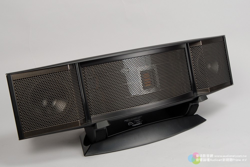

Motif X採取非常特殊的三音路設計,喇叭底座可供玩家調整發聲的仰角

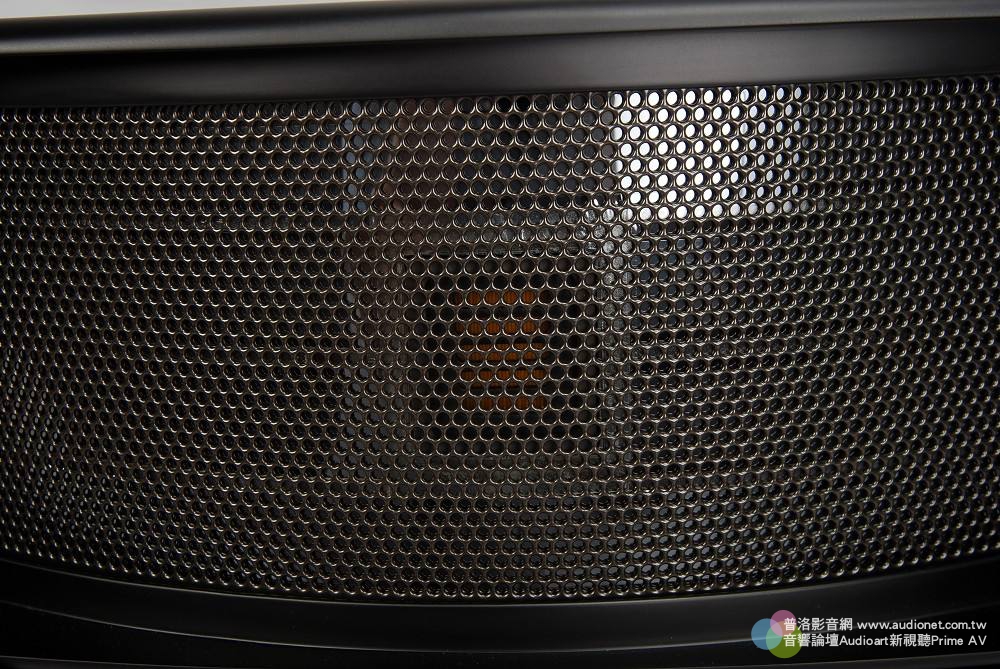

Motif X高音以氣動式單體發聲、裝置的位置在負責中頻發聲的靜電板中央

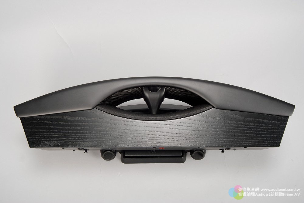

MartinLogan Theos/Motif X/EFX/Dynamo 1500X靜電喇叭系統 MartinLogan_012.jpg MartinLogan Theos EFX 享映 靜電喇叭
這是Motif X的俯視圖,中音(靜電板)後方是透空的,氣動單體裝在靜電板正中央
MartinLogan Theos/Motif X/EFX/Dynamo 1500X靜電喇叭系統 MartinLogan_013.jpg MartinLogan Theos EFX 享映 靜電喇叭

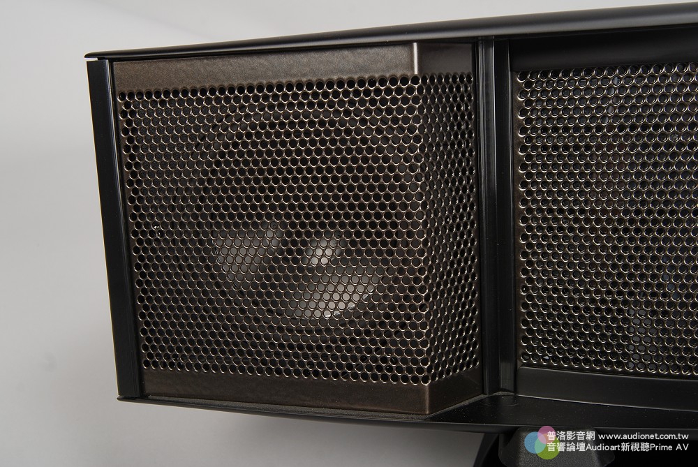

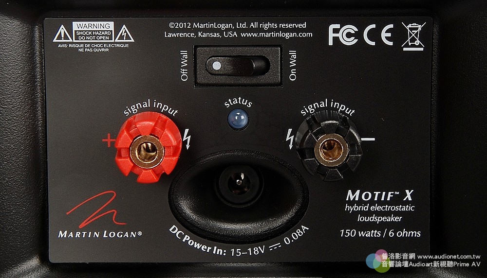

在Motif X喇叭端子上方有開關可切換Off Wall與On Wall,使它不論是擺在底座上或是壁掛,都能有理想的響應
Theos與EFX都是以靜電板搭配錐盆低音單體的二音路設計,唯有中央聲道喇叭Motif X採取三音路設計:兩側各配備一支5.25吋鋁盆低音單體,兩低音單體之間的網狀部分是「僅負責中頻發聲」的靜電板,在靜電板的正中央還裝了一支氣動式高音單體(負責4kHz以上頻段)。這支氣動式高音單體的振膜面積比一般高音單體大得多(約為1吋凸盆高音單體的8倍),靠電磁力驅動折疊振膜擠壓空氣發聲,具有低失真、擴散性佳的特性,MartinLogan就是想利用這些特性,提昇Motif X的高頻擴散性、清晰度與動態。

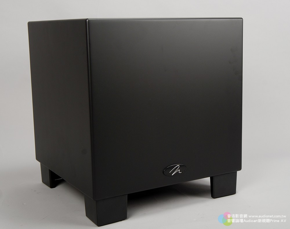

MartinLogan Theos/Motif X/EFX/Dynamo 1500X靜電喇叭系統 MartinLogan_008.jpg MartinLogan Theos EFX 享映 靜電喇叭

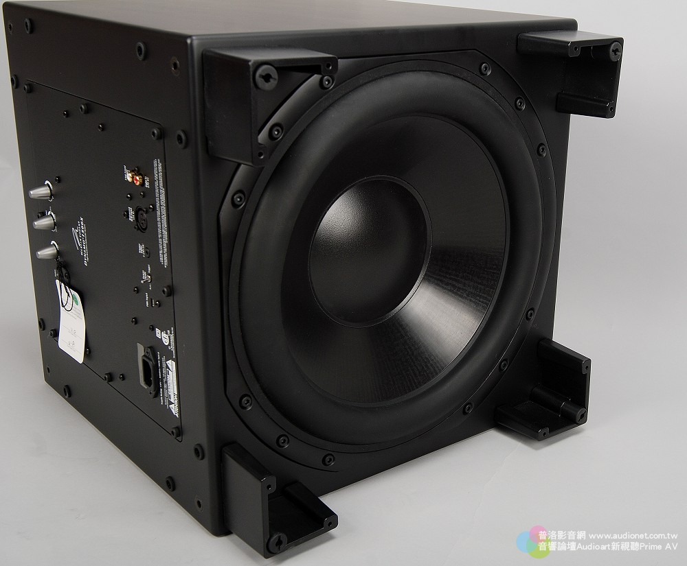

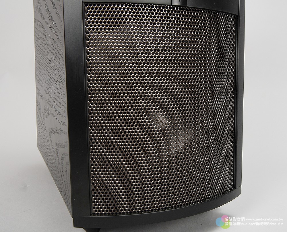

此為本系統的超低音喇叭Dynamo 1500X
Dynamo 1500X是該系列超低音喇叭之中的一哥,它搭載了一支15吋PP振膜長衝程單體,朝下發聲、藉由地面的反射獲取更大的低頻能量,內建功放電路額定功率高達650瓦。它還是一款「數位式超低音」,只要用家加購Perfect Bass Kit(PBK,完美低頻套件),就能實地測試Dynamo 1500X在視聽空間的低頻響應,並且將調校的參數從電腦輸出至Dynamo 1500X,使這款主動式超低音喇叭的頻率響應變得極為平坦。
MartinLogan Theos/Motif X/EFX/Dynamo 1500X靜電喇叭系統 MartinLogan_006.jpg MartinLogan Theos EFX 享映 靜電喇叭
Dynamo 1500X搭載一支15吋PP振膜長衝程單體,朝下發聲

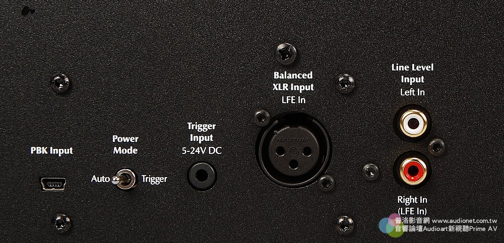

MartinLogan Theos/Motif X/EFX/Dynamo 1500X靜電喇叭系統 MartinLogan_007.jpg MartinLogan Theos EFX 享映 靜電喇叭
Dynamo 1500X有平衡與單端輸入,mini USB端子則是用來接PBK、作低頻測試校正

Dynamo 1500X主動式超低音喇叭
●箱體結構:密閉式●內建功率放大電路:額定輸出650瓦●單體:15吋PP音盆長衝程超低音單體×1●頻率響應:23Hz~180Hz●低通分頻點:40Hz~150Hz連續可調●相位調整:0º~180º連續可調●具備平衡與單端輸入●相容PBK測試套件●外觀尺寸(HWD):46.6×42.5×44.7 mm●重量:23.6公斤●參考售價:112,000元。
