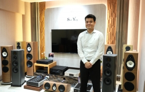

▲勝旗試聽室內擺放的的Yorkminster ,雖然目前名列Prestige第三順位,但似乎因為當年並未與The Monitor Gold單體進行搭配銷售的版本,因此被保留在原有的Prestige系列的編制當中繼續生產。
