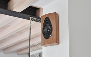

由上圖可以看到低音單體的環狀排列磁力系統,雖然原廠資料沒有提及,但我記得這次音響展中Carlos告訴我這只單體用得是釹磁鐵。實際測試,不管用多猛烈的音樂考驗,活塞運動都超乎尋常的穩定,感覺不出壓縮失真或磁力過熱衰減的跡象。
22#
陶忠豪 發表於 2013-1-29 16:40:55 |已閱:151958|評論:24| 只看該作者 來自 台灣
中音單體尺寸六吋,同樣採用了Kevlar表層加上蜂巢結構夾層的三明治振膜。
23#
陶忠豪 發表於 2013-1-29 16:42:44 |已閱:151958|評論:24| 只看該作者 來自 台灣
最令我好奇的是Arcadia採用的摺疊振膜氣動式高音單體,這種單體的製造難度極高,有能力生產的廠家極少,沒想到B.M.C.連這種單體都有辦法自行製造,而且從振膜摺疊的作工看來,精密度與完成度還非常高。
Carlos特別為這只單體配備了N52釹磁鐵,這是商業用途可以買到磁力最強的磁鐵,因此讓這只高音單體的效率提升到105dB。高效率低工作電流的特性,讓這款氣動高音單體具備更高的解析力,並且在沒有壓縮失真的狀態下重播更大音壓,這些都是Carlos捨棄傳統半球高音單體而選擇氣動式高音單體的原因。
24#
陶忠豪 發表於 2013-1-29 16:48:29 |已閱:151958|評論:24| 只看該作者 來自 台灣
Carlos認為低音反射式箱體就像是對著空瓶子吹氣一般,除了會產生風切噪音之外,也會造成頻率響應上的失真與音染,所以Arcadia採用密閉式設計,問題是這種喇叭通常不好驅動,加上Arcadia的單體數量眾多,實在令人擔心一般擴大機會搞不定它。
25#
陶忠豪 發表於 2013-1-29 16:55:03 |已閱:151958|評論:24| 只看該作者 來自 台灣
有趣的是,Arcadia的規格標示靈敏度有91dB,是密閉式喇叭罕見的高效率,所以這款喇叭到底好不好驅動呢?
我先試著以Luxman的L-505u綜合擴大機搭配,這款擴大機在八歐姆負載下可輸出100瓦,實力不差,但是還稱不上大功率,剛好可以作為100W等級擴大機的代表。用它驅動Arcadia到底可不可行呢?結果出乎我的預料之外,重播大部分音樂類型,聽來都沒有絲毫勉強或伸展不開的跡象,鋼琴瞬間重擊的速度也非常犀利明快,可見原廠標示的靈敏度很實在。所以一般100瓦的擴大機真的可以搞定Arcadia嗎?也不盡然,當我用Adele那首《Set Fire To The Rain》測試時,我發現低頻量感似乎少了一些,低頻質感也應該更緊密一些。再用「天使與魔鬼」原聲帶測試,在極大音量下播放低頻持續輸出的大動態樂段時,L-505u終於敗下陣來,啟動保護線路跳機了。可見要完全發揮Arcadia的實力,擴大機還是得要很夠力才行。
