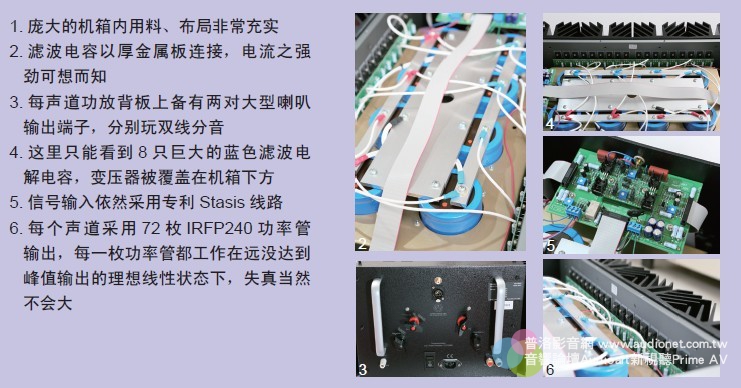

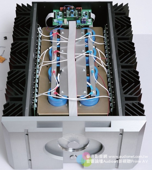

  XA200.5的内部构造十分简洁,一共两级放大电路,再没有其他多余部分。为了给数十个MOSFET功率晶体管提供持续稳定的电源,8枚巨大的电容用金属板连接在一起,而非通常细小的导线,可以想象瞬间提供的电流是多么巨大。密密麻麻的MOSFET晶体管紧贴散热板分布在机箱两侧。按厂方归纳的Pass Labs精髓来说就是:极简单的电路,尽量少的元件,以及超大的干净电源。XA200.5采用单端纯A类放大,8欧负载时持续输出200瓦无交越失真的信号功率,4欧姆负载时候可稳稳地达到400瓦,瞬间可输出高达48安培的电流,动态达155dB,并且能提供持续而稳定的功率输出,相信没有什么音箱是它搞不定的。
