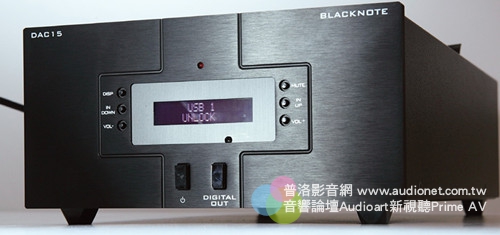

     本文的主角是DAC 15,比上文提到的DSS系列更晚推出,定位是USB DAC,没有像DSS一样装配USB插口,因此无法像上文介绍的那样直接插入U盘聆听里面的高清音乐文件,只能通过后面的USB B型口连接上电脑,或者通过数码输入口输入信号。同一系列还有比它更高级的DAC 30,它们之间的区别并不大,只是15的输入/出端子比30少一些。DAC 15的模拟输出端子是XLR和RCA各一对,数码输入是两个同轴、一个光纤,USB B型口一个,还有一个模拟信号输入口,应该是可以将模拟信号输入然后通过USB B型口输送到并保存成数码数据格式,不过我们收到的这台机器的这对接口是没有接通的,如果用家需要应该可以请代理商帮忙。前面板上的按键也很简洁,有输入档选择、声音大小调节、关闭显示屏、静音几个按键,有声音大小调节按键是因为这台DAC可以直接当解码兼前级使用,把声音信号直接输送到后级。

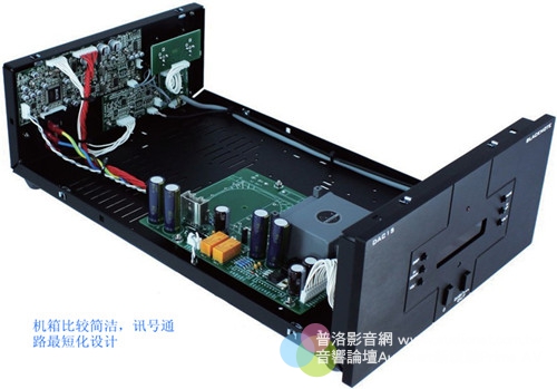

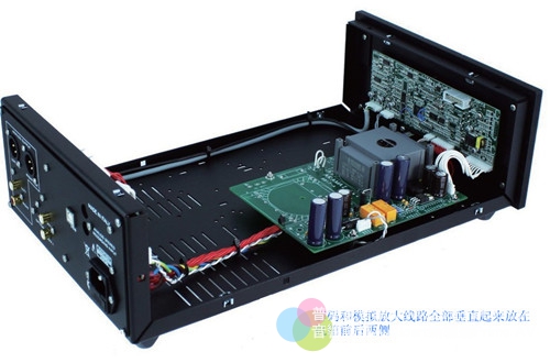

      至于机器内部,实际上机身后半截没有什么东西,电源从后方进来之后直接传送到机身前半段的变压器,变压器做了完善的屏蔽,确保不影响到解码线路的稳定。解码部分的所有芯片都竖立起来密密麻麻地安在前面板内面,解码之后通过长长的信号线输送到后端的接口,不过这条线本身做了良好的屏蔽措施,而且放置在机器最右边,离电源变压器有一段距离,因此受到的干扰也降到最低。至于芯片部分,接收用的是X-MOS XS1 LS1,解码部分用到了德州仪器的TAS1020b,DAC 15使用的USB传输方式是异步传输。

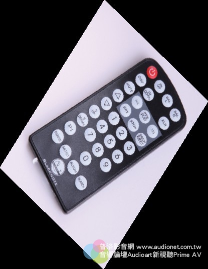

用USB输入时,如果你使用的是苹果电脑,那就不需要安装驱动程序,只需要设置一下即可;如果使用的是Windows系统,那就需要到官网上下载驱动程序安装之后才可以进行聆听。在机身后面的USB接口下面可以看到USB 3.0字样,可是官方网站上显示传送速度是480Mb/s,这只是USB2.0高速传输的水平,离USB3.0的5.0Gb/s还有一大段距离,不知以后USB3.0在电脑上普及之后,是否有相应的软件升级。DAC 15还配备了一个小巧的遥控器,可以方便用家的操作。
