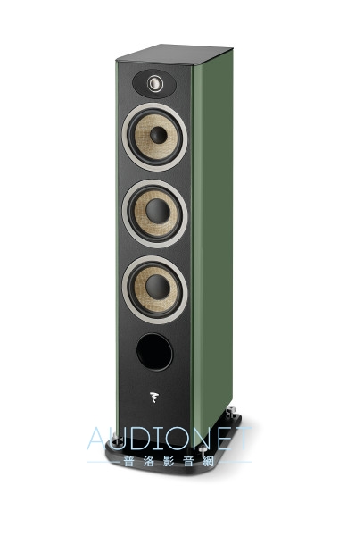

Aria Evo X N°2是Focal旗下定位在中堅款的系列喇叭,喇叭類型包括落地式喇叭、書架型喇叭、中置、以及環繞喇叭,相當多元,用家可以從兩聲道一路橫跨到多聲道,喇叭組合相當豐富。
本次試聽的Aria Evo X N°2(以下簡稱N°2)是Aria系列的新改款,也是系列中體型相對小的落地式喇叭。等級再往上,還有配置三只低音單體的N°3,以及體型比N°2更大的N°4。作為Focal產品線的中堅系列,Aria從發表之初就備受注目。原因是當初Aria系列在發表時,它不僅是Focal旗下首款採用Flax Cone振膜技術的系列喇叭,過去原廠也曾為它推出過以經典黃色K2振膜做為組合的特別版Aria K2 926,這在過去Focal的悠久喇叭歷史中,都鮮少出現過。
這次的新版Aria Evo X,原廠同樣將焦點放在Flax Cone身上。只不過,這次原廠善用了過去幾年在研發高階喇叭身上習得的技術經驗,將它們適度下放到更入門的價位帶,而這更加凸顯了Flax Cone的聲音魅力。
Focal Aria Evo X N°2評測: 依然是單體材質運用的高手 Honeyview_外觀.jpg focal Aria Evo X no 2 音寶 法國喇叭 評測
新款Aria Evo X N°2一共有三種配色可選,包括黑色鋼烤、兩側木紋,以及一款特殊苔蘚綠。喇叭本體採用MDF打造,配合略帶傾斜的金屬底板,外型簡單俐落,呈現法國製的出色水準。

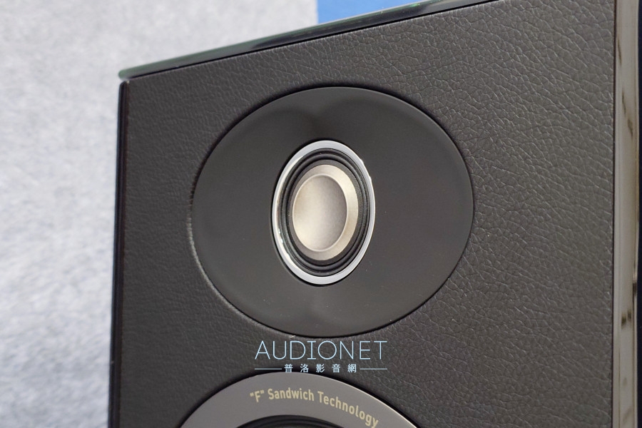

採用全新TAM鋁鎂高音
這次原廠更新了哪些地方呢?以這次的N°2為例,它的高音單體與過去相同,使用鋁鎂合金高音,但結構卻進化了。不同於Focal過去慣用的TNF凹盆振膜,這次N°2用上最新的M Shaped結構。振膜本體同樣為凹盆設計,尺寸為25mm,但造型是「先凸後凹」。原廠略微縮小了振膜內凹的面積,並以突出造型為振膜後方爭取更多空間,有利配合末端腔室去消散背波,取得更純淨的音質表現,原廠將這款新製單體名為TAM鋁鎂高音。
再來,這項TAM鋁鎂高音的M Shaped結構是由無限元素軟體分析出,具備更理想的物理特性。例如這種特殊的M Shpaed結構的剛性就比前一代好,能和緩22kHz處的失真,取得細膩自然的泛音再生。TAM鋁鎂高音的聲波擴散性也提升了,讓好聲不再限定於皇帝位,這點套用在居家市場上尤其受用,這讓喇叭擺位的彈性增加了。
新款TAM鋁鎂高音的高頻響應也比前一代更具優勢,從28kHz提升至30kHz,雖然提升幅度不但,但描繪音色細節的能力更勝以往。事實上,這種特殊的M Shpaped結構在Focal歷史上並非首見,當初評測Focal 40週年紀念版喇叭Spectral 40th時,就已經可見類似的單體設計。這種由高階喇叭往下延伸的技術共享,就是大廠的優勢。
Focal Aria Evo X N°2評測: 依然是單體材質運用的高手 Honeyview_螢幕擷取畫面 2025-03-17 132245.png focal Aria Evo X no 2 音寶 法國喇叭 評測
喇叭採用最新的TAM鋁鎂合金高音單體,振膜結構經過改良,不僅剛性更好,也為單體後方保留更多空間來消散背波。高頻延伸也從28kHz提升至30kHz,泛音描繪能力更勝以往。

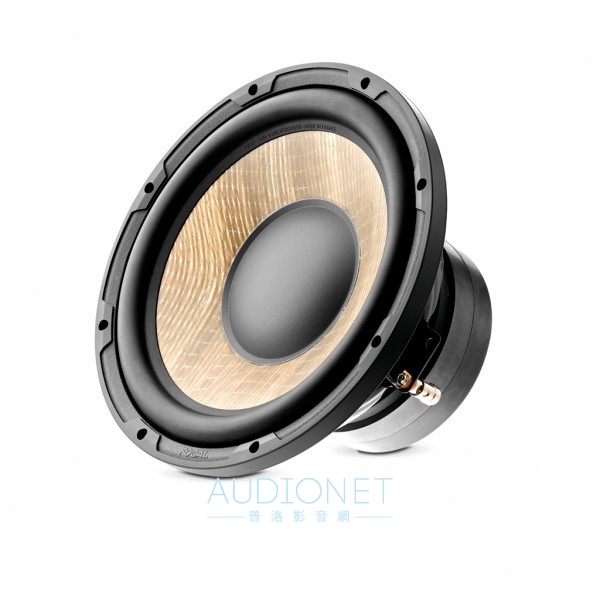

N°2的中音與兩只低音單體均採用Flax Cone,也就是亞麻振膜。從評鑑單體性能的三大指標來看,Flax Cone無疑是非常出色的單體。就拿硬度來說,由Focal設計的Flax Cone並非單一材料,而是標準的三明治結構,與自家過去的W Cone相同。
原廠先是在振膜中央以一層亞麻纖維作為核心,隨後於振膜前後,另外配置一層玻璃纖維,這能確保單體在大音壓驅動下的低失真表現,也是當年Focal W Cone振膜最受人知曉的聲音特性。
這次原廠為N°2標示的擴大機建議功率為40-250瓦,顯然有取得Focal在三明治振膜上的技術精髓。再來,亞麻本身也具備良好的阻尼特性。這種天然纖維不如金屬振膜容易引起共振,殘餘能量低。這次原廠以三明治結構與玻璃纖維做結合,更進一步改變了單體的內阻特性。
至於亞麻振膜的輕質量也是優勢。從結構上來看,亞麻纖維的質地分佈著許多中空特性,這能在同面積中維持較低的質量,重量僅有同面積的玻璃纖維一半不到,意味著擴大機很輕鬆就能驅動單體,保持振膜的輕盈特性。而亞麻振膜同時也備有很低的伸縮性。這種材質拿來作為三明治振膜的核心層,可以取得更好的抗變形能力。
Focal Aria Evo X N°2評測: 依然是單體材質運用的高手 Honeyview_亞麻振膜.jpg focal Aria Evo X no 2 音寶 法國喇叭 評測
本次的中音與低音單體同樣採用Flax Cone,也就是亞麻振膜,採用三明治結構打造,無論是硬度、質量以及阻尼特性都有不錯的聲學表現。中音單體更加入最新的TMD技術,可提升音質純淨度。

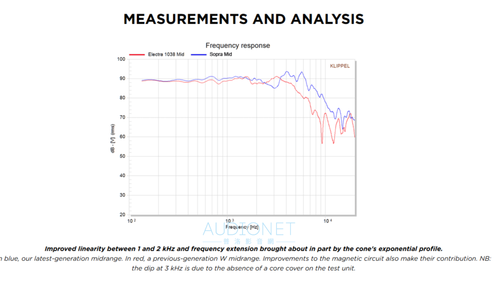

▲這次的中音單體同樣用上原廠最新的TMD技術,也就是在中音單體懸邊最脆弱的地方提升厚度,用來增加振膜驅動後回彈的時間,提升控制力,同時也能降低1kHz-2kHz的失真率。

最後,N°2的中音單體也加入了TMD(Tuned Mass Damper)技術,也就是針對振膜擺幅進行結構分析,預先在懸邊最脆弱的兩個點,進行厚度補強。這能加速振膜啟動後的回穩動作,提升單體控制力,能有效抑制1kHz-2kHz的失真率。

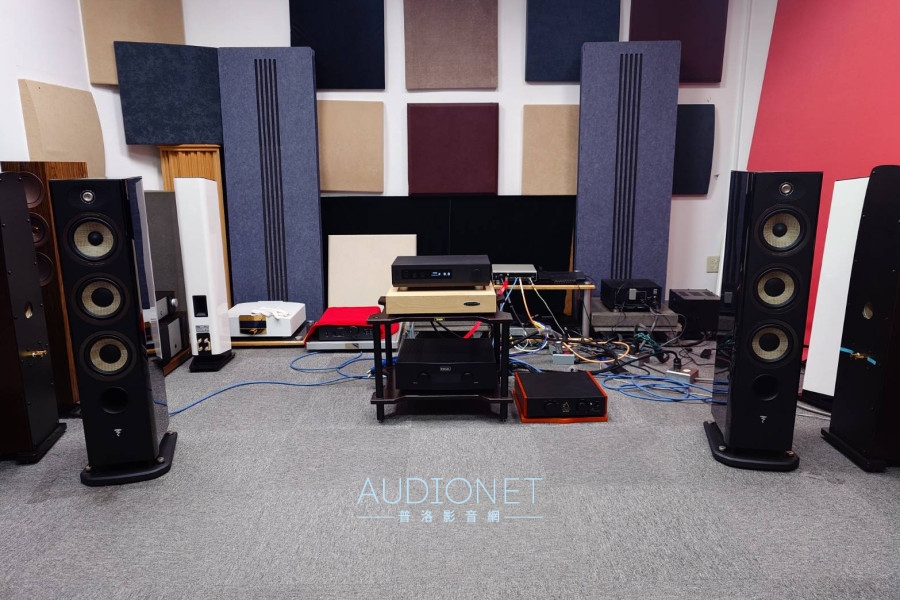

這次試聽N°2位於二號試聽間,這對喇叭的平均阻抗8歐姆,靈敏度高達91.5dB,只要末端擴大機的輸出能力給足,要妥妥享受暢快的音樂動態以及低頻能量不是問題。
這次評測Focal這對喇叭,我特地了兩部在輸出瓦數上有明顯區別的擴大機。第一部是Hegel H400串流綜擴,它的每聲道具備250瓦(8歐姆)輸出,此時使用機身內部的DAC做解碼。
第二部是SPEC RSA-BW7EX綜擴,每聲道輸出為50瓦(8歐姆),採用D類放大。由於這是一部純類比綜擴,因此這套組合我另外選了社內的長期參考數位訊源為COS D10 V2。
從這兩套搭配,我發現Focal喇叭真的相當靈敏,不僅完整反映出這兩套搭配的聲音特質。當我略微調整喇叭擺位以及改變Toe in角度,音場寬深以及定位層次感的變化,也比一般喇叭更為靈敏。
這次搭配Hegel,聽見的是厚實飽滿的聲音線條,音樂動態很輕鬆就能推出來,而且能量感強,中頻的肉感彈性佳。我喜歡這套系統大筆揮灑出的弦樂厚度,聽起來很有規模感。但要是沒有特別調整喇叭擺位,聲音的層次容易拉不開,隨著我減少Toe in角度,並適度拉開兩支喇叭之間的距離,音場瞬間明朗起來,音場的寬深獲得釋放,分離度更佳。
