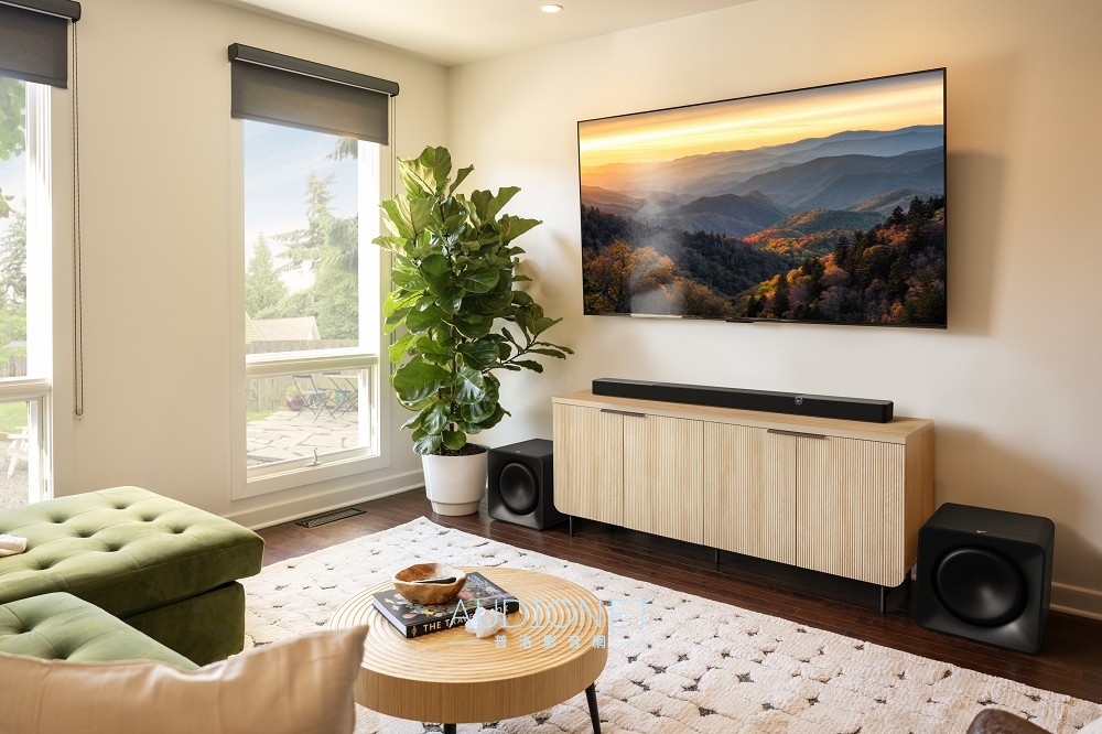

有遠見的廠商會先發現未來的需求,過去幾年我們可以看到Soundbar的音壓輸出能力、單體數量、音質與聲道數(不管實體虛擬)都在推進,高階製品則是應用無線傳輸技術,讓「Soundbar本體」搭配「無線環繞喇叭」與「無線主動式超低音喇叭」結合成為「不使用環繞擴大機的多聲道系統」,特別是「有實體的環繞喇叭」表現後方音場的包圍感絕對要比只用Soundbar「虛擬」環繞效果好得多,而且以先進Soundbar為核心組成的多聲道系統不僅不佔空間還免施工(只要所有喇叭各自能插到電就行),對於空間有限的都會小家庭與租屋族都非常友善,不方便裝傳統多聲道系統、可以裝「先進Soundbar」。

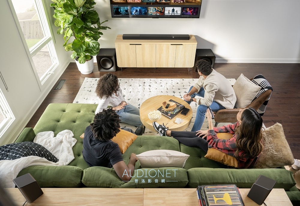

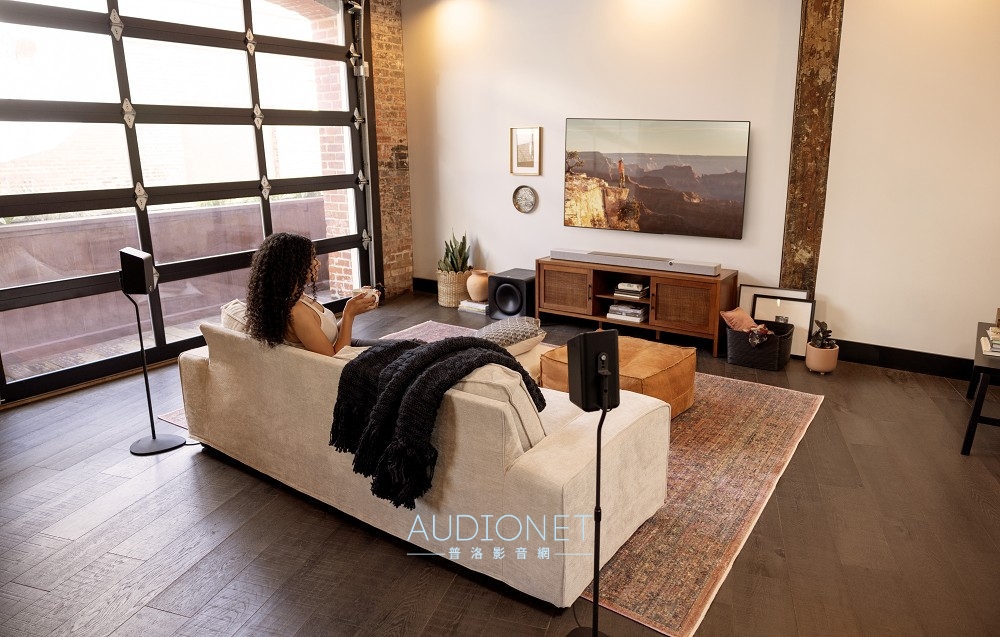

一支Core 300 Soundbar、兩支Sub 200超低音加上兩支Surr 200,就這麼簡單構成套「有四個實體上方聲道」與「雙超低音」的7.2.4聲道系統,就像您在這張照片看到的一樣,這套聲道數這麼多的系統能輕易融入居家空間,不但不必在天花板裝喇叭就能上方音場,只要把電視用HDMI線連接Core 300,其他所有喇叭都是採取無線傳輸、免接線,只要能插到電就能用,而且您注意到了嗎:本圖後面這兩支環繞喇叭擺位還是「非對稱」哦!不用擔心,即使兩支環繞喇叭與主要聆聽位置距離不相同,還是能藉由Dirac Live技術做「時間與相位的校正」。

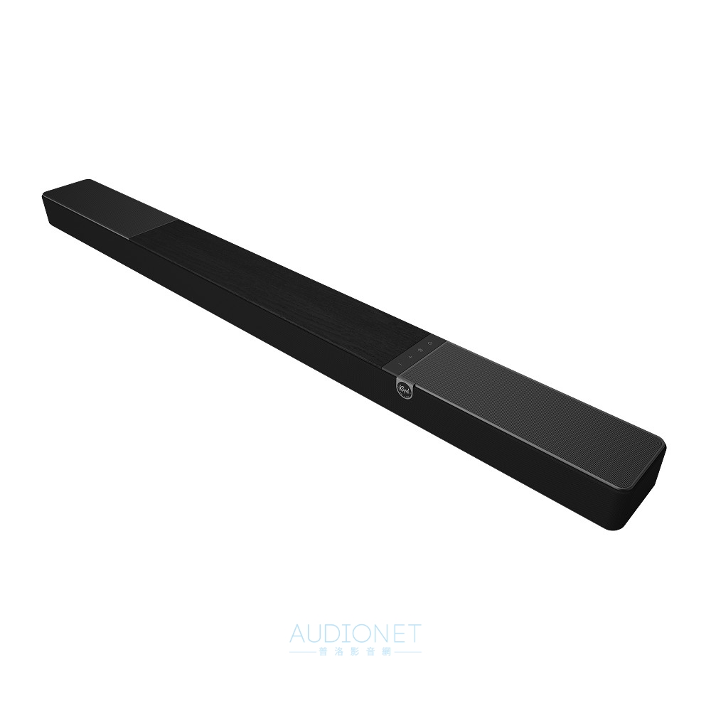

Klipsch在2024年發表的Flexus Core 200結合環繞喇叭Surr 100與一至兩支超低音喇叭Sub 100就能組成5.1.2或5.2.2聲道系統,本篇的Soundbar系統有何差別呢?我們先看Soundbar本體的差別:在單體配置方面,Core 300的左右聲道使用兩支2.25吋鋁音盆全音域單體;中央聲道則採取MTM設計,把兩支2.25吋率音盆單體當成中低音單體使用、中間配置使用0.75吋凸盆單體的「號角高音」,Klipsch最早使用在凸盆高音單體前加上圓號角的設計是在1990年的KG1(我有買),此設計的優點在於人聲清晰、當然適合用於需要對白清晰的中央聲道。
Klipsch Flexus Core 300 / Surr 200 / Sub 200 評測:全世界第一款有Dirac Live的Soundbar系統 Klipsch Flexus Core 300_002.jpg 評測 釪環 Klipsch Flexus Core 300 Surr 200 Sub 200 Soundbar Dirac Live Dolby Atmos
Core 300本體還有與Core 200同款朝前上方天花板發聲的2.5吋全音域單體,它們的作用就像是Dolby enabled上方聲道喇叭,朝上發聲藉由天花板向下反射,讓聆聽者感受到像是天花板有裝喇叭的上方音場效果;在Core 300的左右兩端(側面)還各裝了一支2.25吋全音域單體,這兩支「Side Firing Drivers」是Core 200沒有的,另外Core 300本體還有4支4吋超低音單體(原廠是寫Subwoofer、我認為應該還是算低音單體)、比Core 200多兩支,若按照Klipsch的說法、把4支單體當作Soundbar的「內建超低音」,Core 300本體就包含5.1.2聲道、比Core 200的3.1.2聲道多兩個聲道。

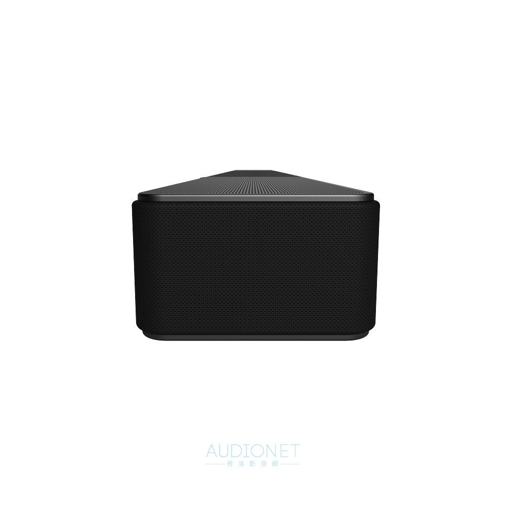

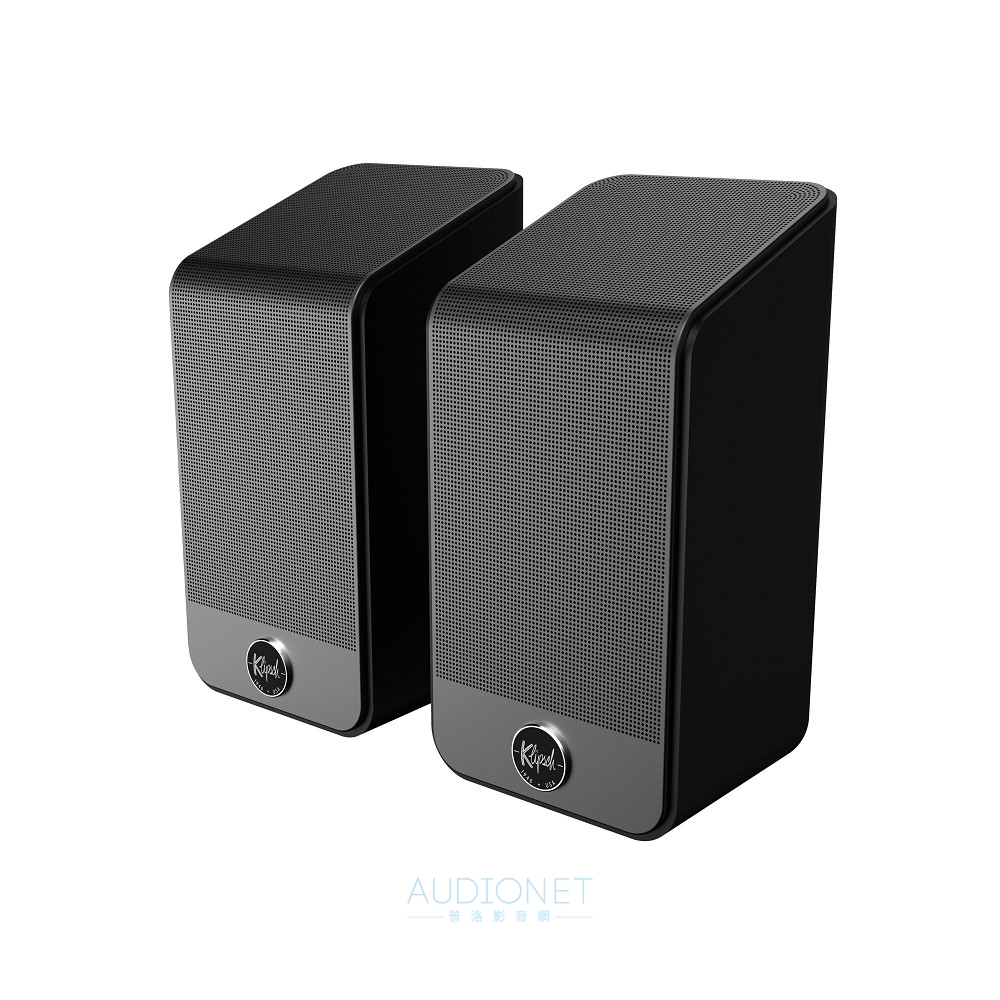

本系統使用的Flexus Surr 200也是新製品,跟先前已經上市的Surr 100相比,兩者最大的差別是單體與聲道數量:每支Surr 100是用1支3吋紙盆全音域單體作為環繞聲道,每支Surr 200則有兩支3吋紙盆全音域單體,其中一支作為環繞聲道、另一支向上發聲作為上方聲道,因此一對Surr 200就包含兩支環繞與兩支上方喇叭,所以我才會說它們是「2.0.2」聲道。也是因為單體數量加倍的緣故,Surr 200的最大音壓是        106分貝、高於Surr 100的103.5分貝。

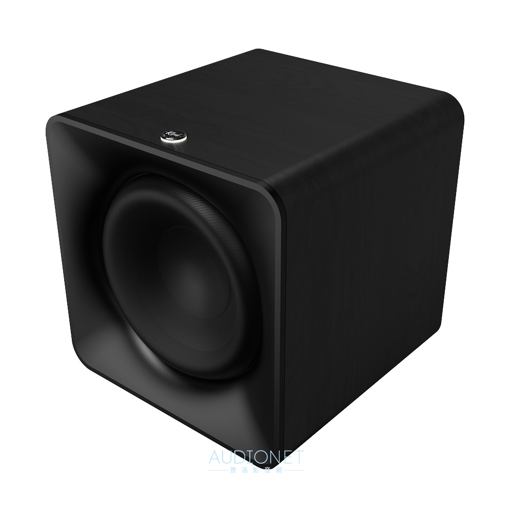

去年發表的Flexus系列從Soundbar、環繞喇叭到主動式超低音,所有的箱體都是注重控制力與音染低的密閉式(氣墊式)箱體設計,新出品的Sub 200依然是以中密度纖維板(MDF)製作密閉式箱體,配備12吋長衝程紙盆超低音單體(先前Sub 100是10吋單體)、以內建的D類功放驅動,最大音壓達到106分貝、比Sub 100的103分貝更高,如果用家空間大、希望極低頻能量更強可以採取「雙超低音」配置。
Klipsch Flexus Core 300 / Surr 200 / Sub 200 評測:全世界第一款有Dirac Live的Soundbar系統 Klipsch Flexus Core 300_003.jpg 評測 釪環 Klipsch Flexus Core 300 Surr 200 Sub 200 Soundbar Dirac Live Dolby Atmos

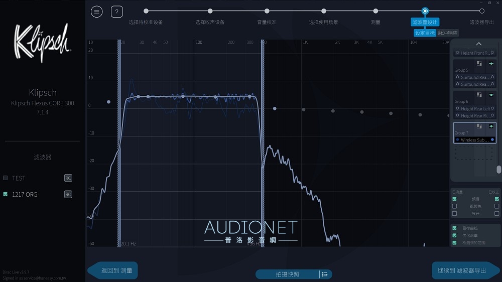

Flexus Sub 200的低端響應可以到23Hz(-3dB),我知道有些內行玩家會對此質疑,它體型不大、單體也沒特別大又是密閉式結構,真能延伸到這麼低的頻率嗎?我只能說這就是科技的力量加上開發者的觀念夠強,超低音喇叭擺位本來就可以擺在牆角或緊靠牆充分利用邊界增益、加上用DSP做低端響應補償,就能讓它向下延伸到更低的極低頻,23Hz是真的假的口說無憑、一切以儀測為準,我在Dirac Live在聆聽位置實測Sub 200的頻率響應曲線就能看見它確實能平坦延伸到23Hz,這麼便宜的超低音喇叭竟然能有此能力,真的會讓老經驗的玩家嚇一跳!

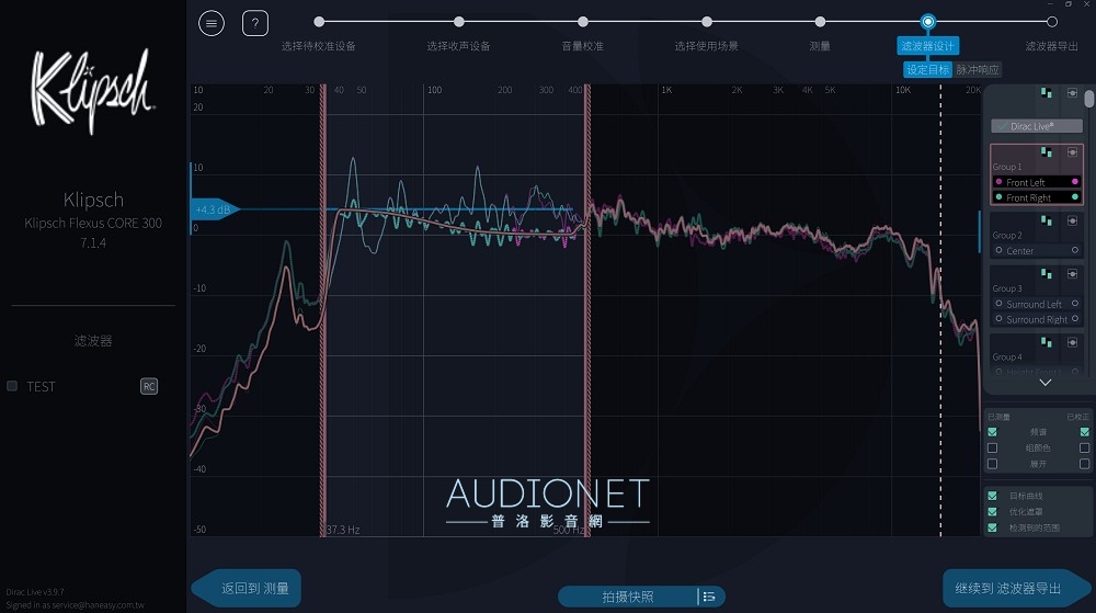

由於Dirac Live LE在500Hz以下主要以衰減方式做等化校正, 500Hz以上的中頻與高頻並沒有受到等化校正而衰減,所以造成校正後在三頻均衡性上低頻的能量相對較少。既然知道這樣的原因那就很容易解決:Dirac Live做完所有位置的測試後大概就會看到圖1這樣的狀況,校正前500Hz以下(細線)的高度跟500Hz以上差不多、結果自動生成的目標曲線卻是呈現凹陷的狀況。

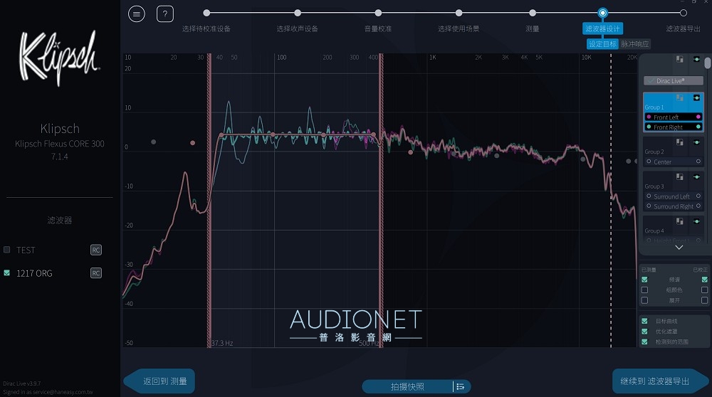

▲▼補強的辦法就是自己把目標曲線拉高到與500Hz以上齊平,包括左右聲道(上圖)、中央聲道、環繞與超低音喇叭(下圖)都把目標曲線拉平、拉高到+4dB左右,這樣就能解決聲底變薄的問題,另外再請您看看圖3 Sub 200實測頻響曲線的最左側,真的是延伸到23Hz才滾降,以這個價位的超低音喇叭來說真是很不簡單!
