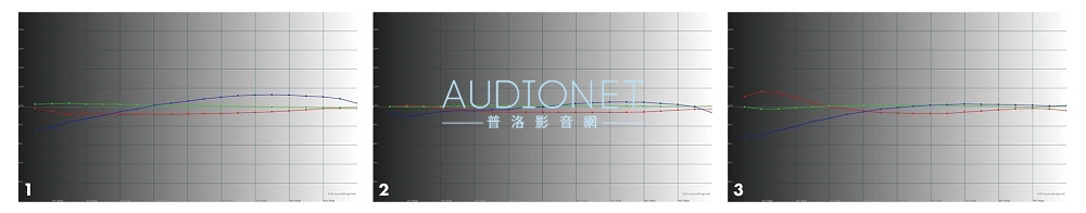

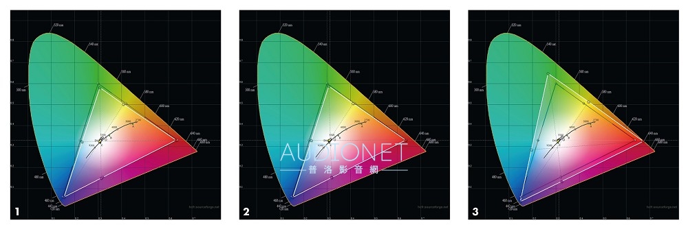

圖1至圖3依序是本機在完全沒調校色彩的狀態下自然、FILMMAKER MODE與影院模式測得的RGB曲線,以這三者RGB曲線靠近的程度就能看出它們的色溫非常趨近D65的6500K,其中又以FILMMAKER MODE從5 IRE到100 IRE「全段」色溫的準確度最高。除了色溫之外,色域大小也有差別,圖4、圖5與圖6依序是自然、FILMMAKER MODE與影院模式的實拍畫面,三者中影院模式的色域最大。

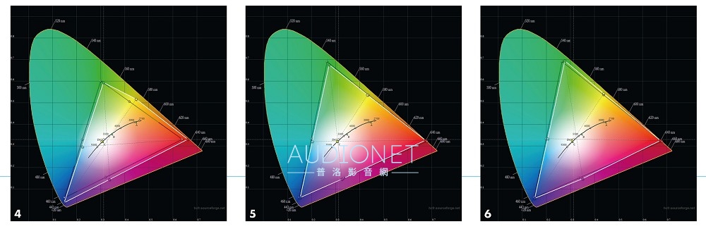

日常收視顯示SDR視訊,DLA-NZ700選擇「自然」、「FILMMAKER MODE」與「影院」模式,圖1至圖3依序是這三種模式的色彩儀測結果:白三角形是該模式的實測色域、黑三角形則是HDTV標準的BT.709色域。在此可以看出本機預設狀態對應SDR視訊顯示時,多數模式的顯示色域都是比照標準的BT.709色域,而「影院」模式則是擴展範圍做廣色域顯示。
JVC DLA-NZ700 評測:體型最小、性能最高的真實4K投影機 JVC DLA-NZ700_1-2.jpg 評測 羽傑 JVC DLA-NZ700 NZ700 4K投影機 投影機

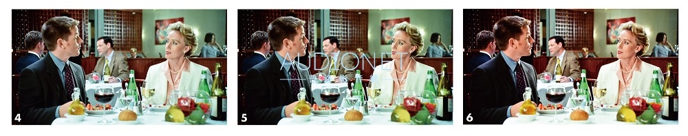

用家還可以改變各模式預設的「色彩配置」,如果想看動漫的話可以選用「動畫」,請見圖4,它的顯色範圍也比BT.709稍大,以說是一個特調的廣色域模式。如果真的要讓SDR顯示色域極大化,在色彩配置選擇DCI(圖5)或BT.2020寬(圖6)都能把色域擴展到接近DCI-P3的程度,這兩張測試結果的黑三角形範圍就是DCI-P3色域、白三角形為實測色域,然而當我實際切換到這兩檔看SDR,我還是覺得要看SDR廣色域,還是直接使用影院模式整體的色彩均衡性比較好。

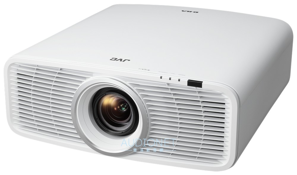

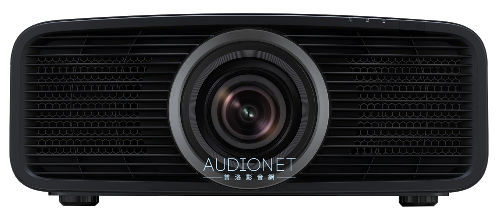

儘管JVC有意把DLA- NZ700與NZ500的機體做小,但是卻完全沒有降低成本的意思,它們的鏡頭口徑(80mm)甚至比以往同級甚至上級機種(65mm)還要大,新設計的1.6倍電動變焦鏡頭有優異的光學性能,確保4K高解析度的精細畫質(我在安裝時觀察鏡頭調整畫面中央與四周細線邊緣的收歛性就能感覺到),還有垂直±70%、水平±28%的鏡頭位移範圍,使安裝位置更有彈性。這兩款新機不但配備新的鏡頭,「風路」也做了改變,以往是前方排出熱氣,這回改成「前方進氣、後方排氣」,使排出的熱風完全不會對投影出來影像造成折射(類似海市蜃樓現象)影響

DLA- NZ700與NZ500可以搭配60至200吋16:9銀幕,跟以往自家的4K投影機相比,這兩款新機的投影鏡頭更「短焦」一些,因此可以在更短的距離投影出更大尺寸的畫面:搭配100吋、120吋、150吋、200吋銀幕的最短投影距離依序是2.98、3.58、4.49與6.01公尺,最長投影距離則依序為4.79、5.76、7.21與9.63公尺。

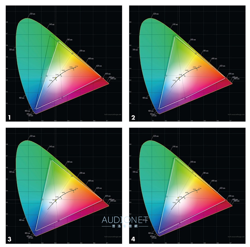

本機在HDR視訊輸入狀態下,Frame Adapt HDR 1模式預設為「色彩配置:BT.2020(普通)」、Frame Adapt HDR 2模式預設為「色彩配置:BT.2020(寬)」,圖1與圖2的白三角形分別是它們的實測色域,黑三角形為DCI-P3色域,在此就能看出在出廠狀態下Frame Adapt HDR 2模式的色域較大,而FILMMAKER MODE預設的色彩配置與Frame Adapt HDR 1模式相同、所以色域也相同。我還測試其他色彩配置顯示HDR的色域:圖3是色彩配置設為DCI的狀態,它的色域稍微比BT.2020(寬)小一點;圖4則是「色彩配置:關閉」的狀態,它的色域是最大的,顯色範圍的大小幾乎與DCI-P3一樣(甚至還稍微大一點點),可以證明JVC標示本機色域達到DCI-P3 98%是相當實在的。

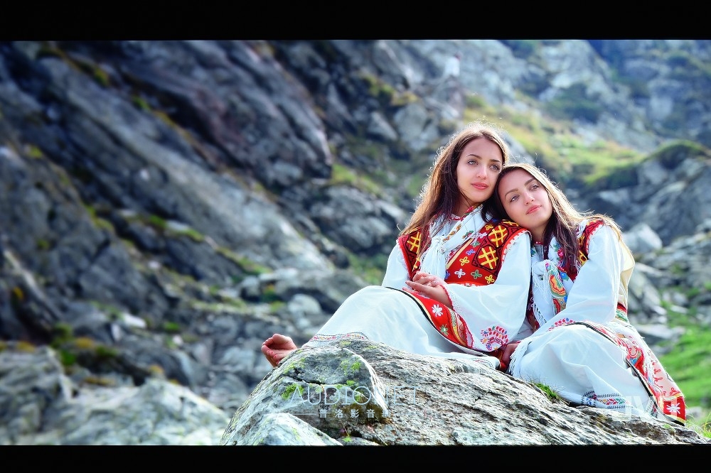

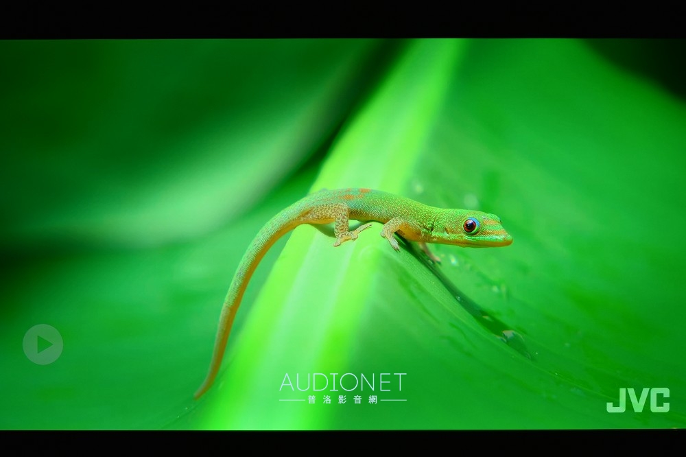

前面說完色彩的儀測狀況,接著跟您報告「看起來如何」。以本機作為日常觀賞(SDR)顯示時,我認為預設的自然與FILMMAKER MODE色彩都相當中性,無論顯色範圍與色彩深淺都與「專業顯示器」很接近,相對於一般人看習慣的「電視機」就顯得比較清淡一些,而我認為JVC的色彩向來都很有魅力,尤其是調校成「重口味」色彩鮮艷厚重的感覺,玩家也不用太費工夫,只要把NZ700切換為影院模式,就會因為色域擴張、更大膽表現最深色的鮮艷色彩,色彩飽和度也隨之提高。

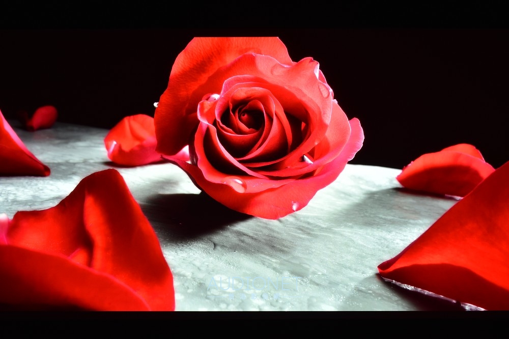

即使在這樣的廣色域顯示狀態,本機仍能顯示出最濃色彩之間的色彩差異,例如鮮紅玫瑰的花瓣不僅紅得狂野且有立體感,我用Colorscale測試片段檢視RGBCMY六色於此模式下、依然全都能分辨98%與100%極濃色的深淺差異(絕大多數顯示器材在96%以上就難以分辨),更有厚度的色彩加上本機先天的高對比性能,使物像呈現出相當好的重量感(比許多旗艦級電視更出色),所以我認為只要用家喜歡,以影院模式作為日常收視也很恰當。至於「鮮明」模式畫面的力度較高,如同它的名稱,色彩比自然模式的鮮艷程度稍高,除了適合用於觀賞動畫,也可以在白天遮光不夠嚴密的客廳使用此模式。

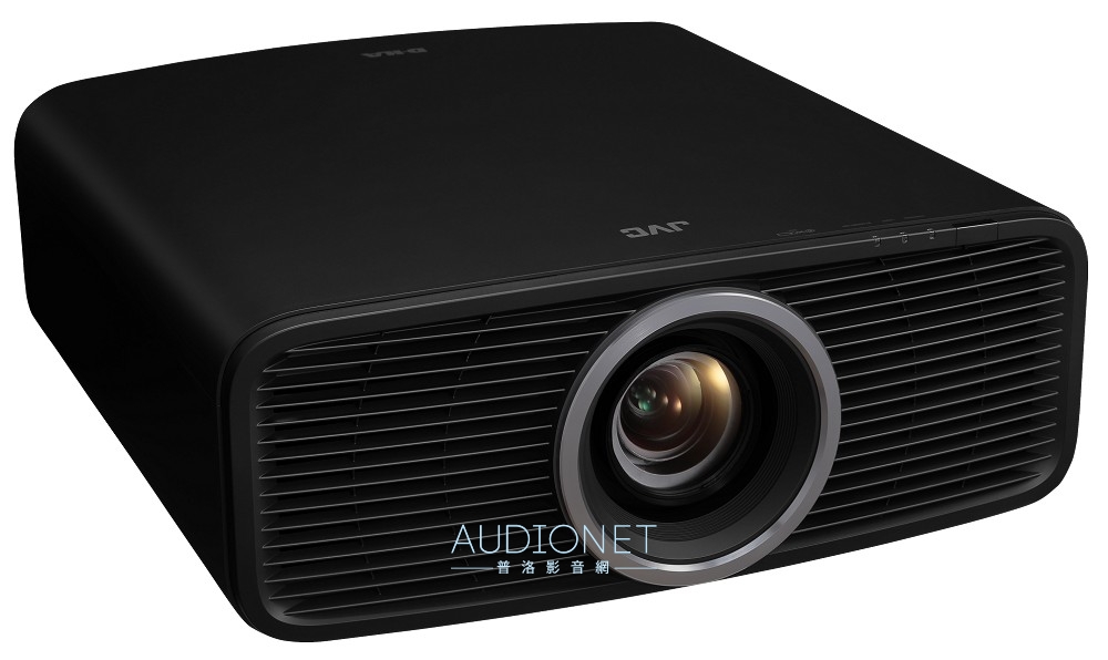

同期出品的JVC DLA-NZ500不只是造型、大小與NZ700相同,它應用的影像處理技術、配備的包含鏡頭在內「大部分的硬體配備」也與NZ700非常近似或完全相同,它配備的顯像元件是同樣有原生4K解析度的0.69吋「第二代」D-ILA顯像元件(NZ700為第三代),儘管因為這樣的差別使它的真實對比度不及NZ700,但40,000:1的真實對比度已經是其他品牌旗艦機的4倍以上了!光輸出強度為2,000流明、色域為sRGB 100%,參考售價239,000元。
