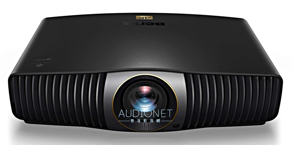

2019年BenQ推出的高階劇院投影機W5700,是一部顯色範圍對應DCI-P3、具有BenQ獨家的HDR Pro技術的產品,出色的4K畫質還原能力、細膩的HDR效果,以及張力十足的色彩顯示能力,讓它能讓劇院玩家在家就可以獲得得接近電影院的觀影效果。時隔五年,BenQ在W5700的設計基礎上所推出的W5800,除了保留W5700不少優異的設計與功能,做為投影高品質4K畫質的基礎,光源模組也從燈泡升級為現在高階劇院投影機趨勢所在的雷射光源,光輸出強度大幅升級不說,動態對比度甚至是翻倍提升,同時原廠也大幅提昇W5800校正的準度,可以投影更精緻、更細膩的4K HDR畫面效果。今年許多品牌都重回劇院投影機市場,在這個趨勢之下,BenQ W5800可以說是一盤極具賣相的大菜。
【評測】BenQ W5800:原廠調校功能升級,色彩又廣又準! 快頁或全頁滿版大圖 (2).jpg BenQ 明基 W5800 雷射投影機 HDR PRO DCI-P3 評測
前面有提到,W5800與W5700設計上最核心的差異就在於光源種類。W5700採用的是壽命4000小時~10000小時的燈泡,W5800則為雷射陣列光源,在正常模式與節能模式下,光源壽命分別為2萬小時與2.5萬小時左右。雷射光源除了壽命更長、光輸出更穩定,也具有更高的光輸出強度與動態對比度,前一代W5700光輸出強度約為1800ANSI流明,動態對比度約100,000:1,採用雷射光源的W5800這兩項數據分別為2600ANSI流明以及2,000,000:1,不僅亮度提高了800流明,動態對比也足足提升了20倍,反應出這款劇院投影機,具有更理想的「明室投影」機能。

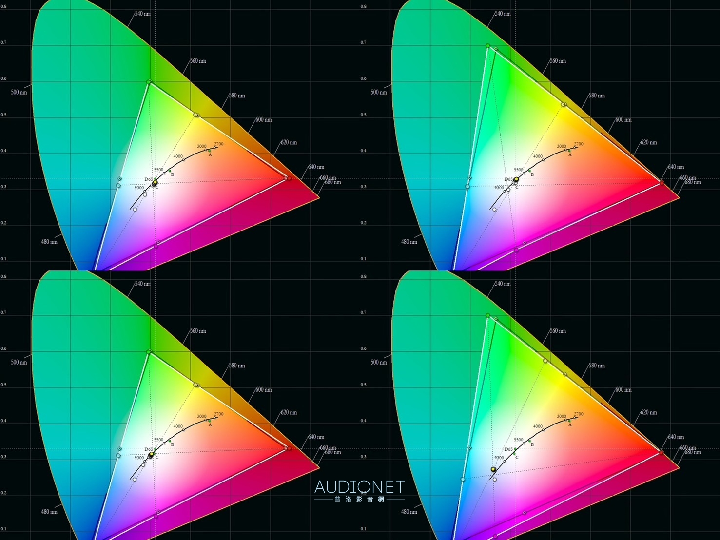

2019年W5700成為BenQ投影機中第一款可以對應100% DCI-P3的產品,在當時的時空背景下,劇院投影機只要色域可達90%以上DCI-P3者就稱得上是頂尖貨色,所以不難想見W5700當年的顯色能力有多強。五年之後,輕鬆駕馭DCI-P3已成為BenQ顯示器的常態,對於現階段BenQ旗艦劇院機種的W5800而言自然也是一碟小菜,W5800以BenQ Cinematic Color做為色顯核心技術,這套色彩管理技術有三個重要的調校目標:Rec.709、DCI-P3以及精準的D65色溫,BenQ調色團隊在THX、ISF的訓練、認證之下,力求採用這項技術的投影機都可以達到100% Rec.709標準色域,而高階的劇院機種也以100% DCI-P3為色彩制訂目標,以達商業數位電影院級廣色域標準。除了色域,標準色溫與精準的色彩調校也是重點,以W5800來說,BenQ有隨盒裝提供一份色準鑑定報告,證明每台W5800出廠前都有經過工廠獨立校準程序,以實測數據證明100% Rec.709、白平衡灰階效果都具備Delta E<2的水準,同時也符合ISFccc專業影像調校技術的認證。
【評測】BenQ W5800:原廠調校功能升級,色彩又廣又準! 00.jpg BenQ 明基 W5800 雷射投影機 HDR PRO DCI-P3 評測
▲每一台W5800出廠前,都經過工廠獨立校準程序,以確保100% Rec.709 Delta E<2、整體灰階表現 Delta E<2,並優化 DCI-P3 色彩表,忠實還原好萊塢電影色彩。

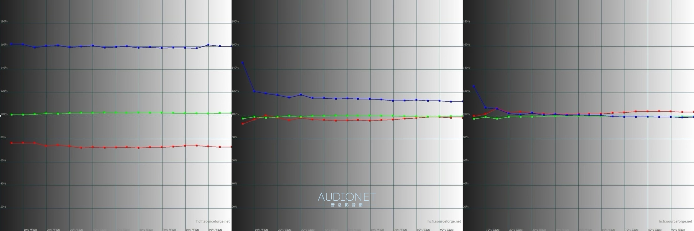

W5800還具備實用的11階白平衡修正功能,這個從W4000i以及V5000i雷射電視上頭誕生的進階色溫調校技術,可以開放5%、10%、20%…100%等11個白平衡IRE段位,讓用家可以獨立根據每階R、G、B進行±50色彩微調,更精確地調配出正確的色溫效果。同時,W5800的色彩管理選單也有提供RGBCMY的色調、飽和度、增益調整,白色也可以獨立控制RGB的增益,提供使用者多樣化、搭配性高的畫質調校參數。
【評測】BenQ W5800:原廠調校功能升級,色彩又廣又準! 3.jpg BenQ 明基 W5800 雷射投影機 HDR PRO DCI-P3 評測
▲白平衡測試圖由左到右分別為高、標準、暖色溫,實測數值約為10500K、7500K以及6520K,其中暖色溫接近完美的D65標準,是用家觀看電影、追劇的首選檔位。

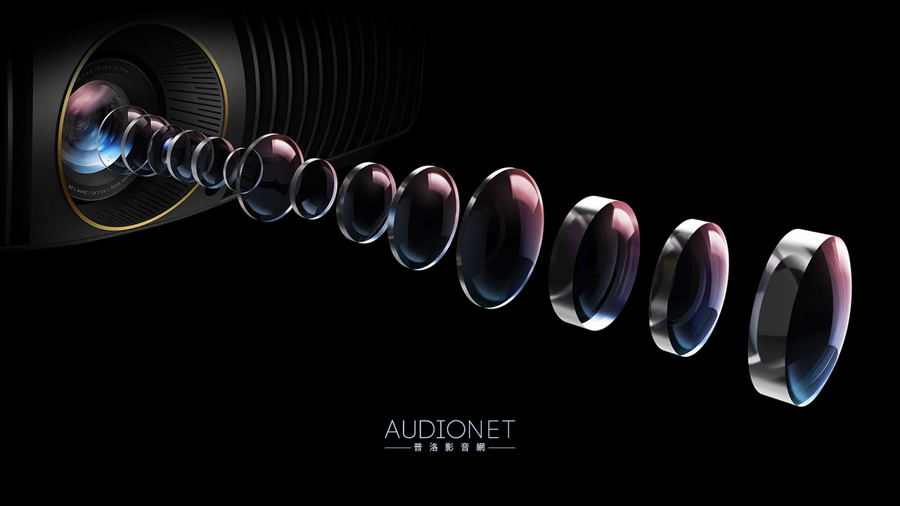

BenQ向來都很重視投影機的鏡頭設計,特別是高階劇院機種更是講究。W5800鏡頭模組採用14枚客製化鏡片,和W5700採用的6群11枚鏡片模組很不一樣,W5800的14枚鏡片當中包含鍍有低色散材料的非球面鏡片,所以4K影像不管是均勻性還是清晰度都會更為出色,這也是為什麼W5800畫面投影到200吋都不是問題的原因。
【評測】BenQ W5800:原廠調校功能升級,色彩又廣又準! 0.jpg BenQ 明基 W5800 雷射投影機 HDR PRO DCI-P3 評測
▲W5800搭載的鏡頭相當講究,採用14枚客製化鏡片,包含鍍有低色散材料的非球面鏡片,可以大幅提升影像清晰度與畫面亮度均勻性,讓投影畫面維持原始檔案該有的明亮感與清晰度。

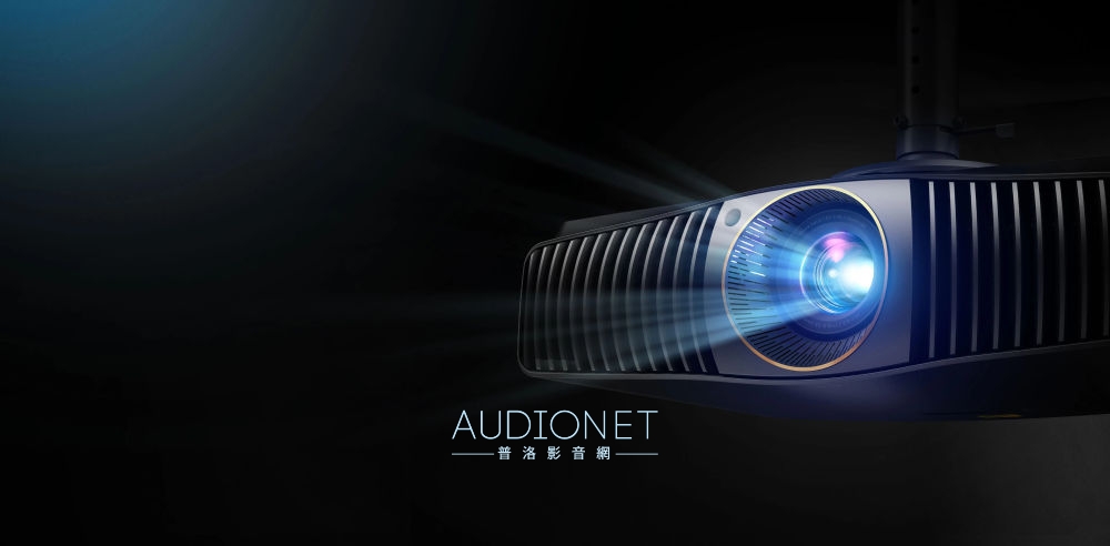

W5800配備有垂直與水平雙向電動位移鏡頭,垂直±50%、水平±21%,畫面位移範圍大,有利於在不同視聽環境安裝上的餘裕。W5800還具備1.6倍光學電動變焦性能,也能更進一步強化安裝上的靈活性,投影機在5~8.1公尺的距離內,就可以投影出150吋的畫面。

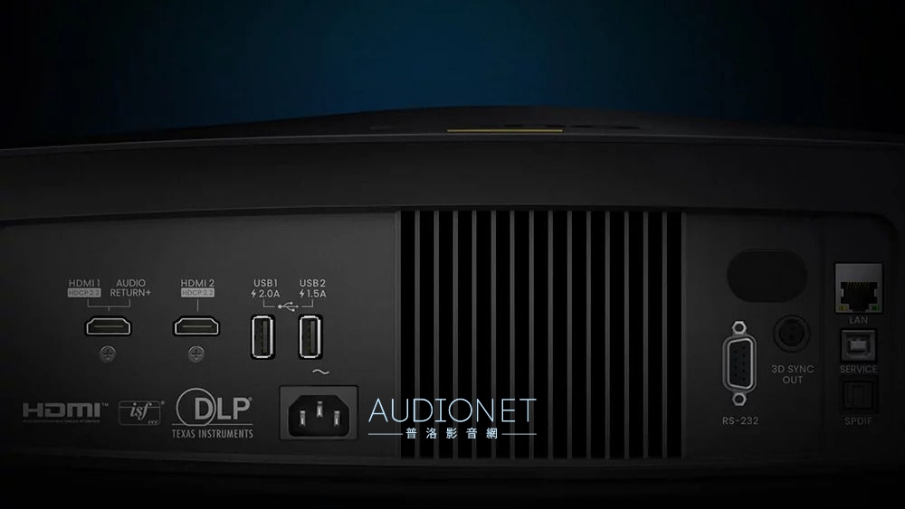

跟五年前W5700問世時的時空背景不同,現在人們使用投影機,都會希望產品能滿足多媒體娛樂投影需求,除了看電影、追劇,用頂級劇院投影機打電動何嘗不可。因此BenQ也特別重視W5800的I/O規劃,像是具備BenQ中高階投影機「雙HDMI端子」的固定配置,兩個HDMI端子皆可對應HDCP 2.2 高頻寬數位內容保護機制,輸入延遲最低可達13ms(1080p/120Hz),其中HDMI 1還可對應eARC,並且支援7.1聲道以及Dolby Atmos音訊傳輸。USB端子則配置一對Type-A,除了可以讀取USB裝置內容,還分別具備2.0A、1.5A電力供應。W5800沒有內建喇叭,除了透過eARC傳輸音訊之外,光纖輸出也是一個管道。另外背板還有RS-232、LAN以及3D Sync輸出端子,整體規劃相當完善。
【評測】BenQ W5800:原廠調校功能升級,色彩又廣又準! 9 (2).jpg BenQ 明基 W5800 雷射投影機 HDR PRO DCI-P3 評測
▲W5800背版端子配置相當多元且完整,包括BenQ投影機標配的雙HDMI端子、兩組USB-Type A,音訊傳輸除了可以透過HDMI eARC,還有SPDIFD可以搭配使用,讓你輕鬆擴充投影機的音效。另外還有3D Sync輸出、RJ-45 LAN、RS232等連接埠。

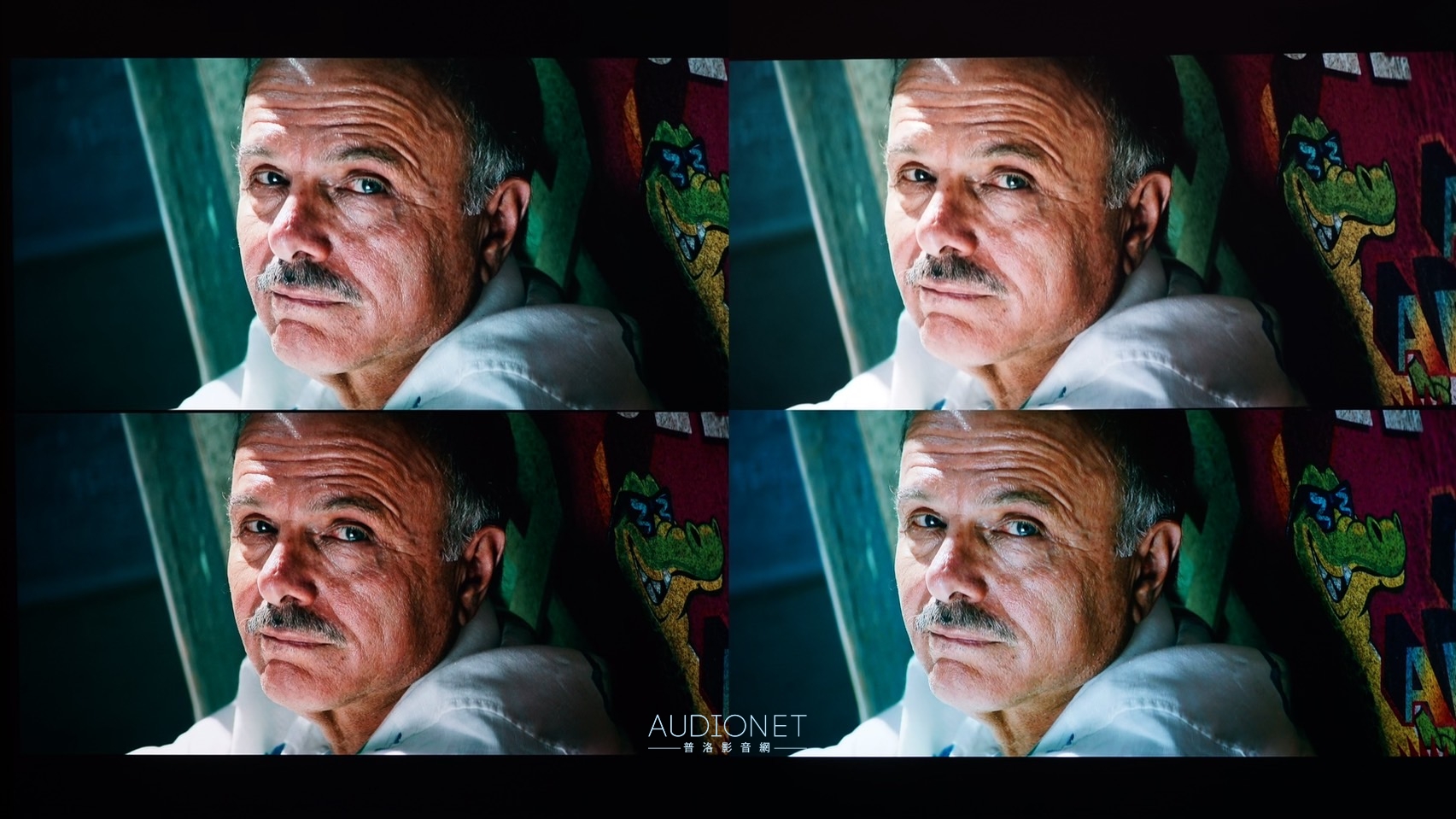

▲W5800內建四組影像模式分別以DCI-P3、Rec.709做兩兩對應,圖左上下分別為劇院、Filmmaker模式,圖右上下分別為明亮、明亮劇院。四個模式在兩種色域下都有百分百對應,其中除了明亮模式之外,其他三個模式CMY都有經過出廠調整,提供最佳化的電影觀賞效果。
【評測】BenQ W5800:原廠調校功能升級,色彩又廣又準! 2.jpg BenQ 明基 W5800 雷射投影機 HDR PRO DCI-P3 評測
▲此圖為四個影像模式的實拍畫面效果,可以透過不種色域、色溫、畫面亮度看出影像的差異。當然,如果你覺得出廠設定的畫面不符合你挑剔的胃口,也可以透過進階色溫調整、色彩管理功能精調色彩參數。W5800也有規劃Cinema Master選單,裡頭可以針對膚色、解析度、動態效果、分區/全區對比度做更進一步的調整設定。

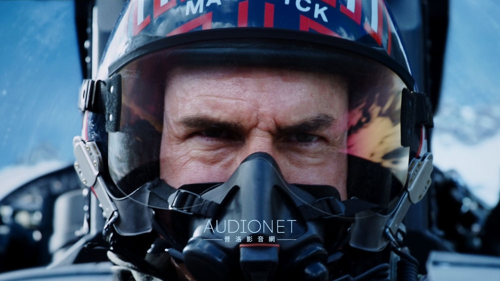

而這種相鄰色調不互染、色彩獨立性高的色彩調性,反映在電影畫面裡自然有會幻化成一種無與倫比的視覺享受,我就舉一個「捍衛戰士:獨行俠」的例子,你我都知道這部電影是音效大片,過去罕有人拿來看畫面色彩,但我用W5800播放這部電影時,很多過去稍縱即逝的畫面,都會因為色彩的突出讓人留下深刻的印象,像是飛行員頭盔上頭鮮活的色彩,能突顯出每個角色在機艙內的表情,機堡中朝陽下P-51蒙皮透亮的銀色圖裝以及頭尾鮮活的紅色噴漆,都讓這台阿湯哥私人珍藏的野馬戰鬥機非常具有實體感,在夕陽中遨翔在天際的畫面,對比精彩刺激的空戰場景,呈現出獨特的色彩和諧、色調溫暖的氛圍,透過W5800以120吋投影銀幕觀看,喚起了當時在電影院三刷此片的記憶。
