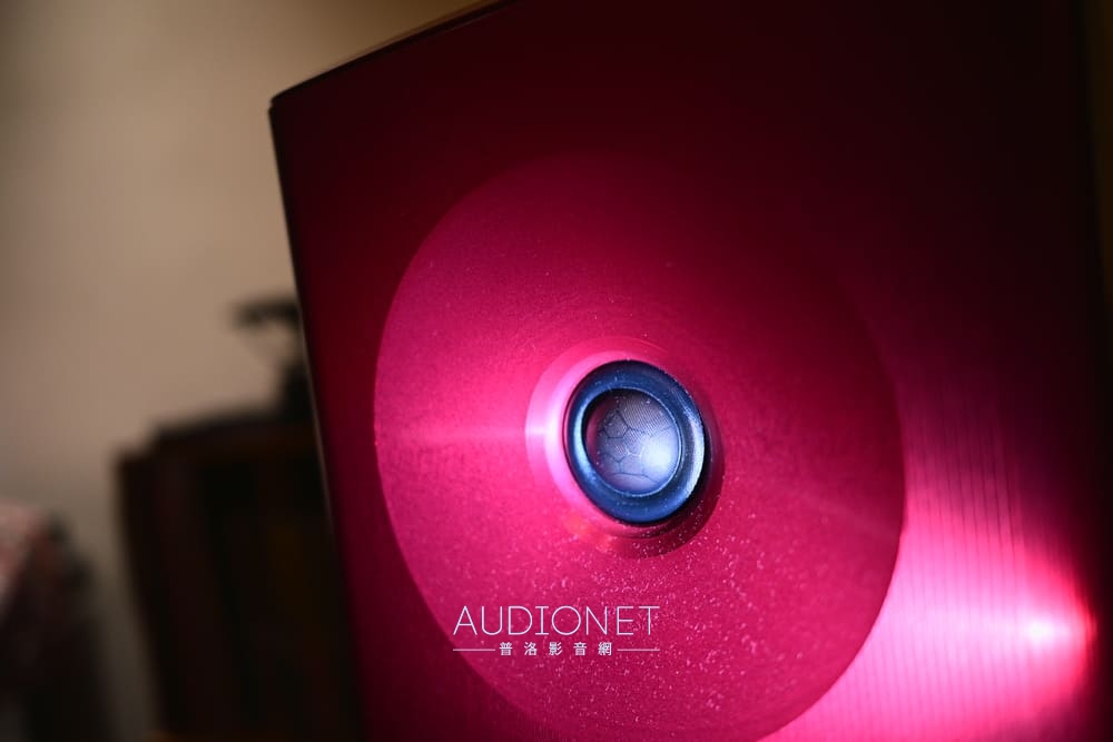

「XX 3是第一次採用11吋的低音單體,這在包括XV旗艦在內的YG產品線上都是首次使用,」黃副總特別強調。他解釋了YG獨特的單體製造流程:「所有的單體架框都是由YG設計製造,然後送往Scan Speaker進行組裝與測試,最後運回美國。」YG的BilletCore單體技術代表了喇叭單體製造的一次革命性突破。新的LatticeDome高音單體採用特製的航太級合金氣動框架(Lattice airframe),從80克的原料精密加工後,最終重量僅有0.03克,加工精度達到驚人的0.001毫米。框架的設計是經過數百萬小時運算的結果,不僅實現了業界領先的脈衝響應和頻寬,更大幅擴展了高頻的擴散角度,提供更寬廣的最佳聆聽區。
集20年工藝技術之大成-YG Acoustics XX 3/XX 3 Live發表會 4.png 大器 XX 3 YG Acoustics Bel Canto
▲由YG先製作好Lattice airframe,交由Scan Speaker製作而成的絲質軟半球高音,由於鋁合金框架車製其中,其剛性相當高,完全不用擔心被戳凹!
「你可以看到它的弧度是完全不一樣的,」黃副總指著高音單體的導波器說,「這是因應新的單體設計而特別開發的。」新的導波器設計確保了更均勻的聲波擴散,讓聽眾在更大的空間範圍內都能享受到最佳音質。

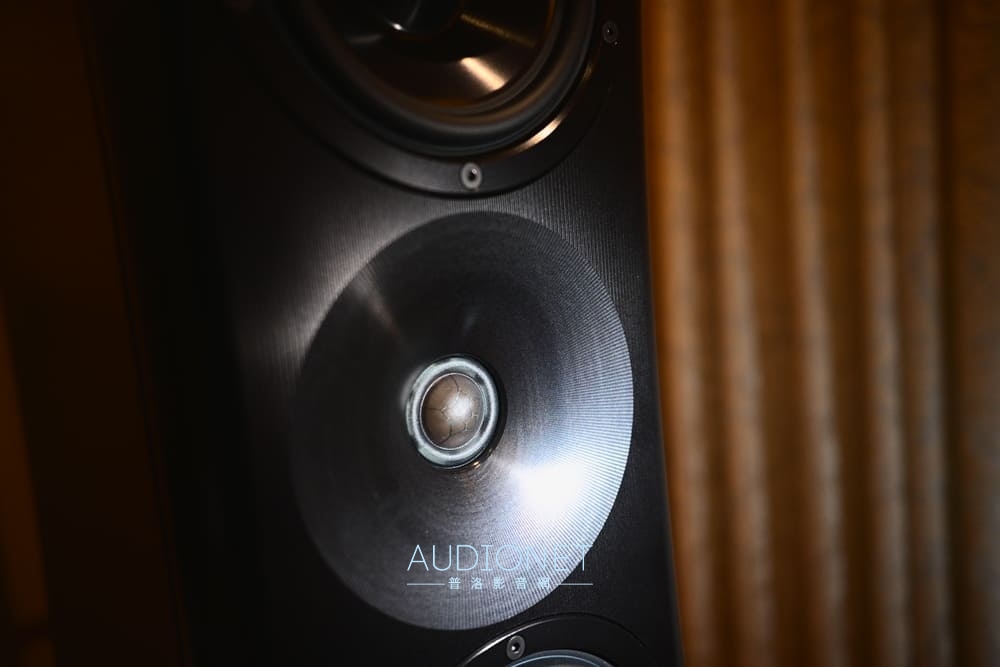

▲已經更新成第三世代高音的Hailey,但由於障板尚未更換還是採用第二世代的高音導波器。
集20年工藝技術之大成-YG Acoustics XX 3/XX 3 Live發表會 DSC_5890.jpg 大器 XX 3 YG Acoustics Bel Canto
▲第三世代的高音導波器的弧度變得更圓滑許多。

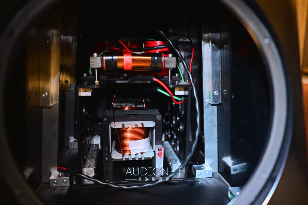

XX 3的被動式分音器採用第三代Ultracoherent技術,分頻點分別設在90Hz、360Hz和1.85kHz。分音器的零件選用都經過嚴格挑選,包括錳銅箔電阻、特殊抑震設計的電感、銀金合金電容等頂級元件。電路板採用特製的防共振PCB,使用低介電常數材料,並通過電腦運算改善零件布局,將元件之間的相互干擾降到最低。
集20年工藝技術之大成-YG Acoustics XX 3/XX 3 Live發表會 DSC_5859.jpg 大器 XX 3 YG Acoustics Bel Canto

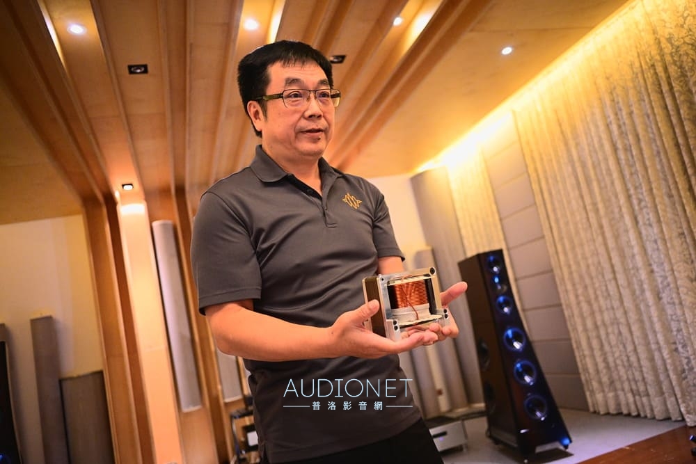

▲YG超重量級的自製電感。
「分音器內部全部採用YG自製的電容和電感,」黃副總展示了難得一見的喇叭內部結構,「這些都是它自製的電感,還有最大的那個電感。其實重量就是為了抑震,因為在電流通過時會產生震動和磁場,透過特製的鋁合金架構來做消除和支撐。」「光一個分音器,以Hailey 2升級到Hailey 3的話,分音器完全改過以後,重量就增加了快20公斤,」光是重量的驟增就可窺知改版的幅度是如此的巨大。此外新的分音器採用了多層式的抑震設計:「它所有的架構裡面都用了一個隔離抑震墊,然後再跟鋁合金的結構合在一起。最後在鎖上底座時,再用一片隔離抑震墊,把抑震的東西做到非常精準與完美。」
集20年工藝技術之大成-YG Acoustics XX 3/XX 3 Live發表會 DSC_5800.jpg 大器 XX 3 YG Acoustics Bel Canto
▲難得一見的YG箱內分音器構造,自製電感也在其中,並可以觀察到隔離抑震墊與鋁合金框架的搭配組合。

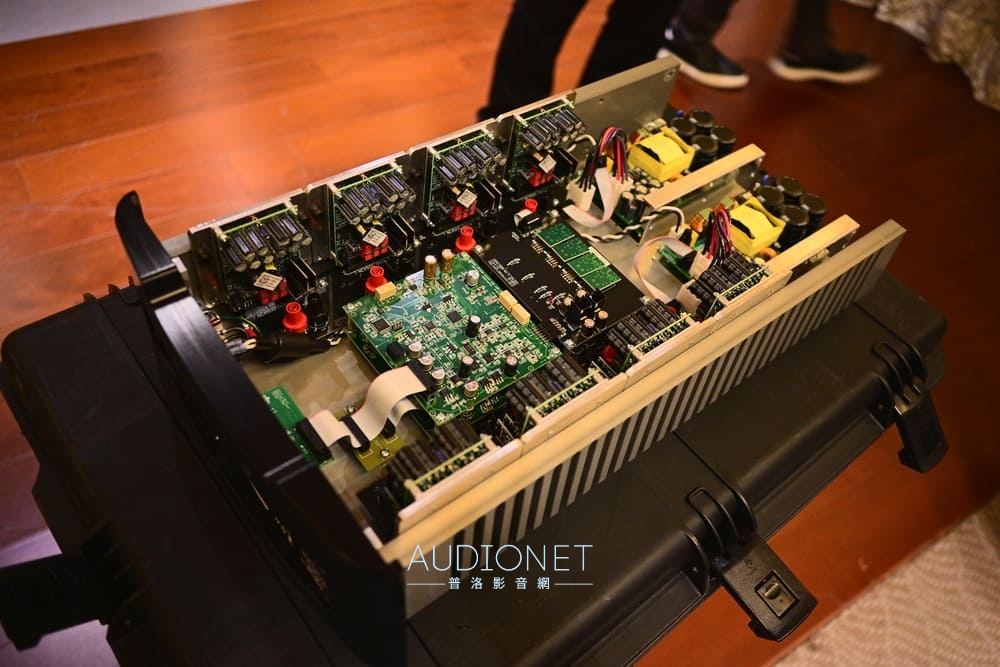

創新的主動式設計

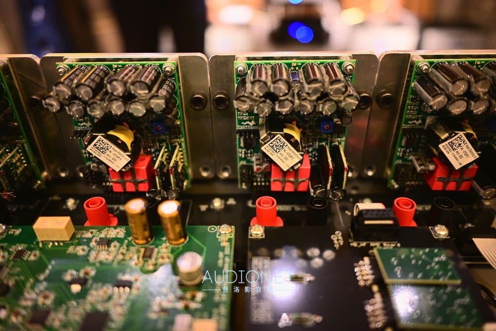

XX 3系列採用創新的抽屜式模組設計黃副總介紹道,「以前你看YG早期的分音都是中高音分音線路在中高音箱體中,然後低音分音線路在低音箱體裡面,都是這樣的架構。而XX 3則首次採用抽屜式的設計,從喇叭下面把它抽出來就可以實現主動喇叭與被動的切換。」主動式模組展現了令人印象深刻的技術規格,與擴大機大廠Bel Canto合作的擴大機模組提供每聲道配備8個700瓦的擴大機,總功率高達5.6kW,並系統展現出極低的失真表現,THD+N僅有0.0006%與137dB的優異訊噪比。
集20年工藝技術之大成-YG Acoustics XX 3/XX 3 Live發表會 DSC_5881.jpg 大器 XX 3 YG Acoustics Bel Canto
▲XX3 Live的「抽屜式」主動模組。
集20年工藝技術之大成-YG Acoustics XX 3/XX 3 Live發表會 DSC_5883.jpg 大器 XX 3 YG Acoustics Bel Canto
▲由Bel Canto製造的D類功率擴大機,每組提供700瓦的大功率輸出。

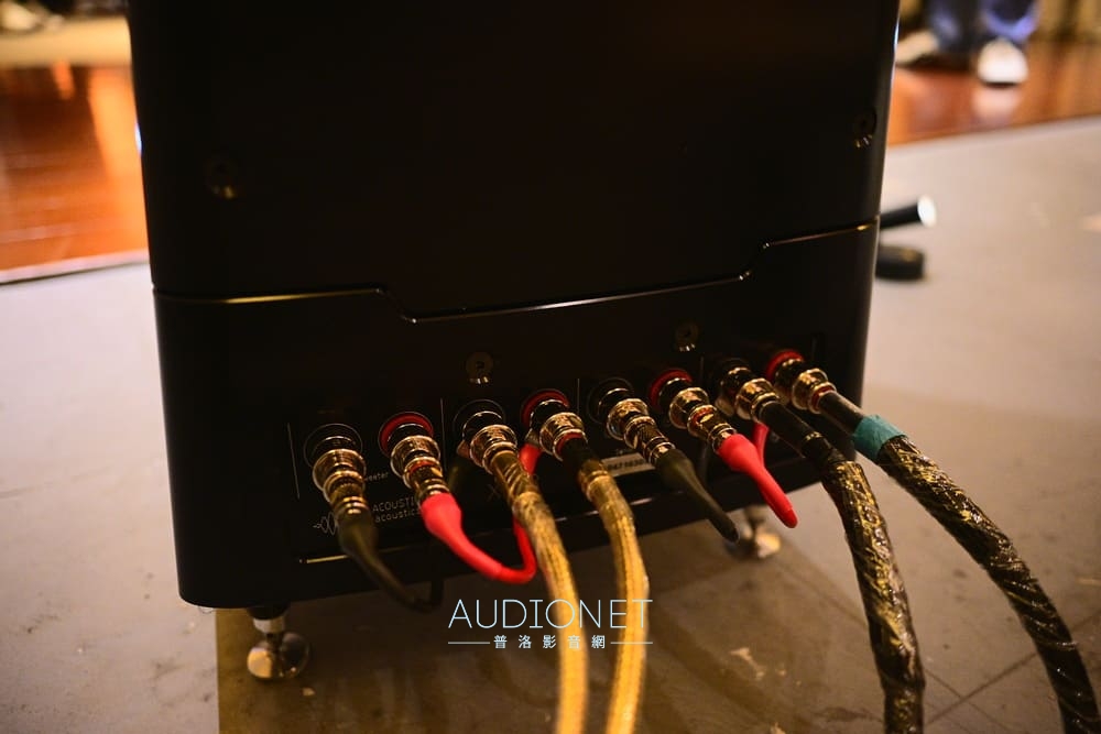

YG特別為這款20年來推出的機種提供了完整的升級途徑。「從第一代開始,你都可以逐步升級到最新的第三代規格,」黃副總解釋,「可以分三個階段進行:高音單體、分音器,以及外部障板(新的高音導波器)。」這樣的設計讓用戶能根據自己的預算和需求,逐步提升系統性能。「從2022年開始,所有端子升級為WBT端子,」黃副總提到用戶在訂購時還可以選擇不同的接線方式,如Single、Bi-Wire等,展現了產品的客製化彈性。
集20年工藝技術之大成-YG Acoustics XX 3/XX 3 Live發表會 DSC_5885.jpg 大器 XX 3 YG Acoustics Bel Canto
▲XX3的被動版本預設是四組喇叭輸入,而將此塊分音器抽出就可更換成主動式模組。
