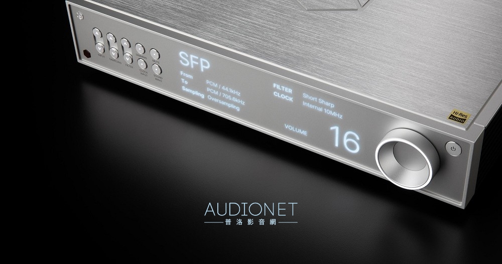

RD160是HiFi Rose出品的第一款數類轉換器,從已經曝光的資料來看,我判斷這是一部製作非常精良的旗艦級製品,尤其非常著重在精準與安靜。HiFi Rose RD160配備全彩OLED顯示器,外觀有黑色與銀色兩種。

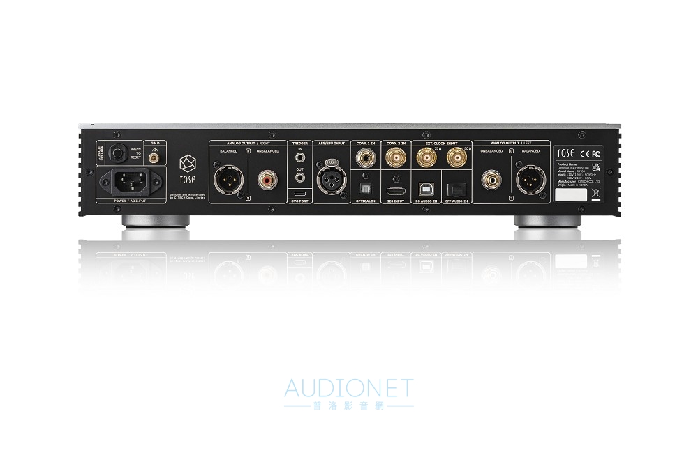

HiFi Rose RD160配備的數位輸入端子包括I2S(用HDMI端子)、數位同軸(BNC)、Toslink光纖、USB Type B與SPF光纖,它還可以接時脈產生器輸入。HiFi Rose RD160對應最高規格的數位音訊輸入規格為PCM 32bit/768kHz與Native DSD 512。HiFi Rose RD160不只是數類轉換器、它還包含音量控制功能,因此如果沒有要使用類比訊源,就可以把它當成「對應各類數位輸入的前級」,直接搭配後級或主動式喇叭使用。

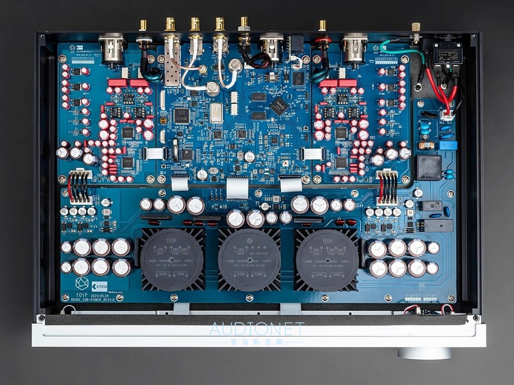

從下圖可以看到HiFi Rose RD160機內各部的電路配置,後半部的中央是數位電路主板,左右聲道數類轉換電路採取單聲道化的製作、在數位主板兩方採對稱配置。機內的前方是用環形變壓器供電的三組獨立線性電源,在分別整流、濾波、穩壓之後分別供電給數位主板以及左聲道、右聲道數類轉換電路。機內線使用無氧銅(用於電源連線)與高純度無氧銅(用於信號連接)導體。

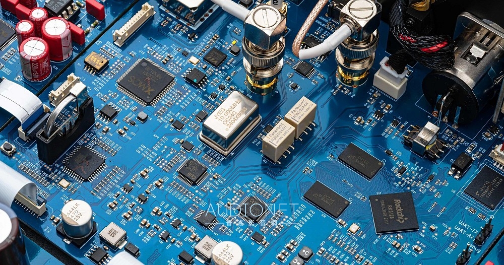

HiFi Rose RD160採用新的 HiFi Rose 技術,包括 ROSE DPC、ROSE NRA 和 ROSE CIM,其中ROSE DPC指的是數位電路部分,請見下圖中央的銀色元件,這就是本機數位電路配備的恆溫控制石英振盪器(OCXO),以此為RD160提供精準的主時脈、可望讓時基誤差降得很低,講到這裡我真懷疑有誰會用它的外部時鐘輸入端子,想外接時脈產生器我也不反對,要贏過OCXO就買個銣原子鐘來接吧!

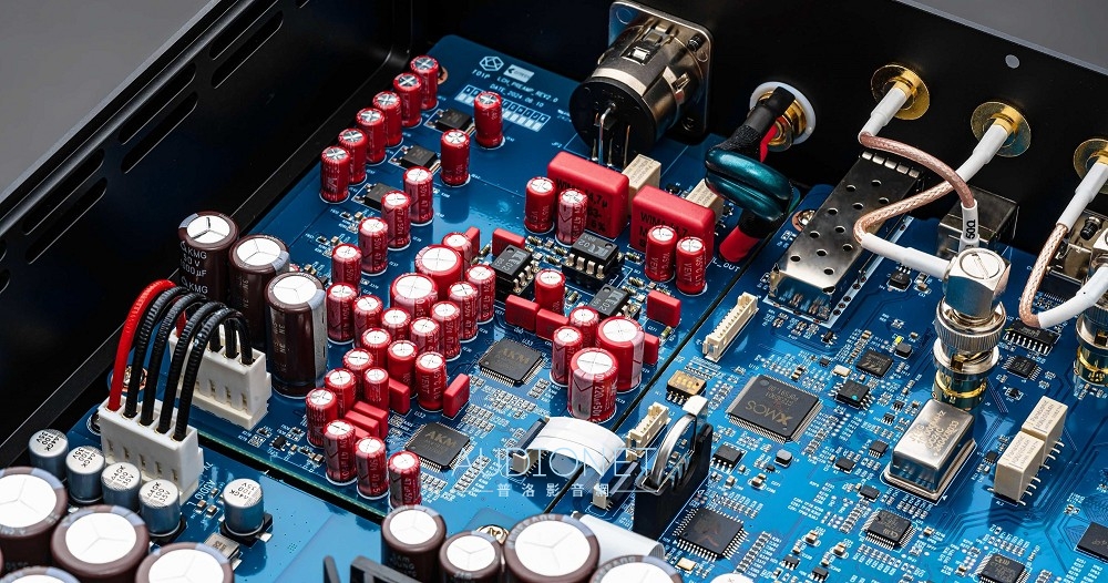

至於ROSE CIM則是「數位類比分離」的概念,怎麼分離呢?目前絕大多數的數類轉換晶片內部電路都包含數位濾波、delta-Sigma調變和數類轉換三部分,而HiFi Rose RD160則是採用目前旭化成位階最高的「旗艦級分體組合」:以AK4191負責數位濾波與delta-Sigma調變,AK4499EX則專職作為數類轉換器,這樣能讓數位雜訊對類比音訊的負面影響減到最小。左右完全分離的單聲道化製作則能把串音降到最低、獲得最高的聲道分離度。在DAC晶片之後聲頻電路的放大元件全都是日清紡半導體的MUSE02,HiFi Rose RD160的用料水準真是沒得挑剔!
