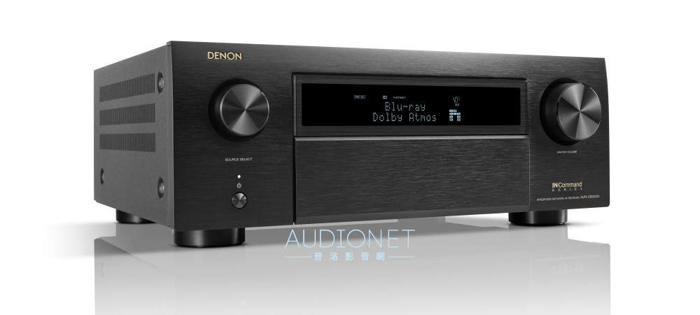

[環繞擴大機] Denon AVR-X6800H環繞擴大機評測:聲音渾厚、音場開闊、定位細膩,單機就能給人像進電影院的感覺
韓享良 發表於 2024-9-12 10:05:09 |已閱:141490|評論:1| 只看該作者 |只看大圖 回帖獎勵 |倒序瀏覽 |閱讀模式 來自 台灣
近年日系環繞擴大機市場上最耀眼的大作,絕對非Denon新一代旗艦AVR-A1H莫屬,它不僅是全世界第一部15.4聲道的環繞擴大機,而且還重啟Denon A1名號,所有的電路布局、設計、用料都是最高水準,而且在Denon自信的日本白河工廠組裝製造 令很多AV迷看了流口水。不過也因為AVR-A1H有如此強大的能力和等級,讓它的售價高出一般循常機種甚多,不是人人買得起,所以很多喜愛Denon的AV迷會把眼光放在次旗艦,也就是AVR-X6800H身上,而我們也非常期待,終於在近期有機會正式評測了,以下簡稱它為6800H。
Denon AVR-X6800H環繞擴大機評測:聲音渾厚、音場開闊、定位細膩,單機就能給人像進電影院的感覺 s_主圖_ (2).jpg 評測 環球知音 Denon AVR-X6800H HEOS 環擴 環繞擴大機
拆箱研究之後發現,6800H的電路配置還沒有AVR-A1H的左右對稱布局那麼豪華,但是如果和前一代6700H相比,6800H不僅有功能性的增加、設定上的細膩化,更重要的是,關鍵的用料和元件大幅升級,有些甚至和旗艦AVR-A1H相同,已經超越了尋常年度換代升級的幅度 而今年因為大環境的關係,感覺許多環擴品牌都放緩了推出新機的腳步,在這樣的市況下,6800H無疑成為今年市場上很有競爭力的一台。

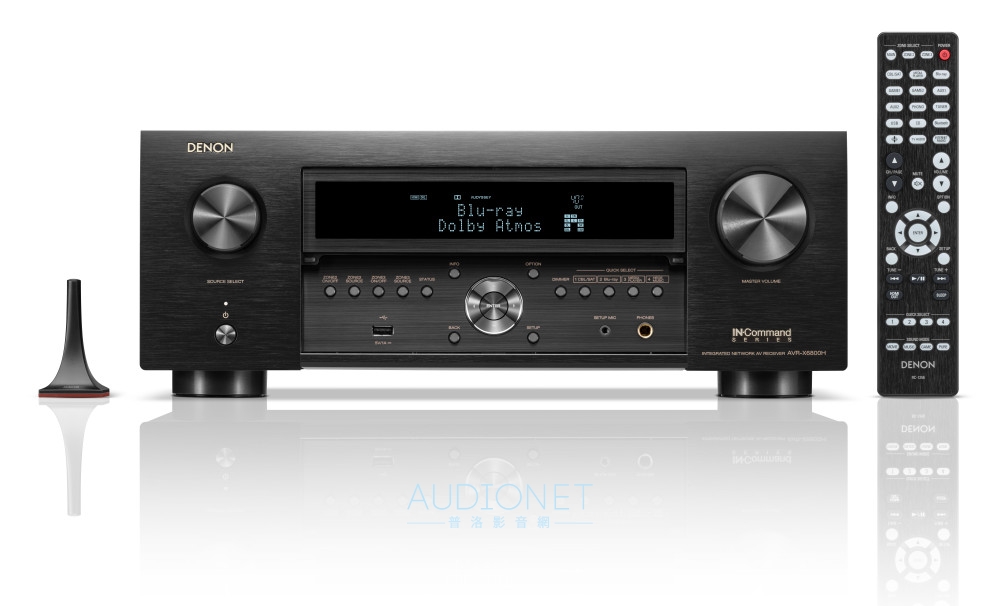

Denon AVR-X6800H環繞擴大機評測:聲音渾厚、音場開闊、定位細膩,單機就能給人像進電影院的感覺 s_產品正面圖_ (2).jpg 評測 環球知音 Denon AVR-X6800H HEOS 環擴 環繞擴大機

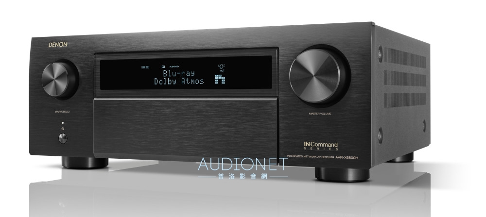

Denon AVR-X6800H環繞擴大機評測:聲音渾厚、音場開闊、定位細膩,單機就能給人像進電影院的感覺 s_產品正面圖_ (3).jpg 評測 環球知音 Denon AVR-X6800H HEOS 環擴 環繞擴大機
如果是想玩得更深入一點的玩家,還可以付費升級Dirac Live,這是瑞典Dirac Research AB公司所開發的自動音場校正技術,有優秀精確度和完善的介面,現在AV產業大量品牌採用。而Denon的升級除了標準版的Dirac Live,近日還新增了更高階的Dirac Live Bass Control,也就是DLBC,對於多超低音的低頻處理會更為先進。

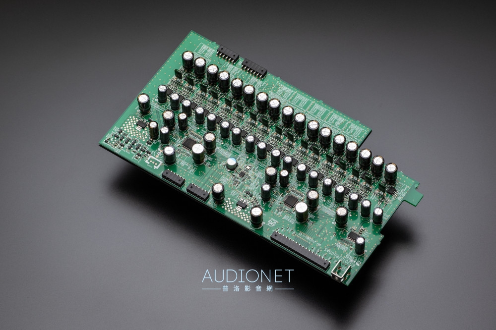

音訊在經過數位處理之後,下一關要做的就是DAC數位類比轉換,和前代相比6800H在這部分有重大改變,改成配置兩枚ES9017S和一枚PCM5102A晶片,前者ES9017S是一款8聲道晶片,兩枚就能處理16聲道,而PCM5102A則是專門負責第四只超低音輸出,以此滿足總共13.4聲道的處理運算,這種2+1的配置以前在這個等級沒有見過。
Denon AVR-X6800H環繞擴大機評測:聲音渾厚、音場開闊、定位細膩,單機就能給人像進電影院的感覺 s_數類板.jpg 評測 環球知音 Denon AVR-X6800H HEOS 環擴 環繞擴大機
▲ 這是DAC電路板,和上一代相比,AVR-X6800H這次在DAC的配置上有很大的變動,改成了配置兩枚ES9017S和一枚PCM5102A晶片,能進行總數達到13.4聲道的處理運算,使用者只要加接一台兩聲道後級,就能組成13.4的豪華系統。

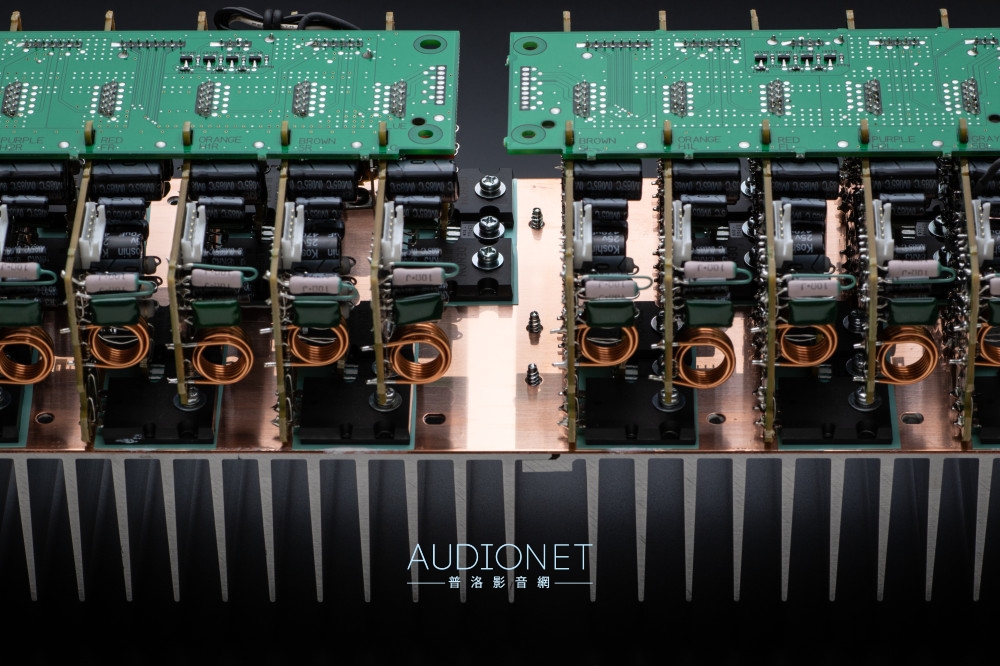

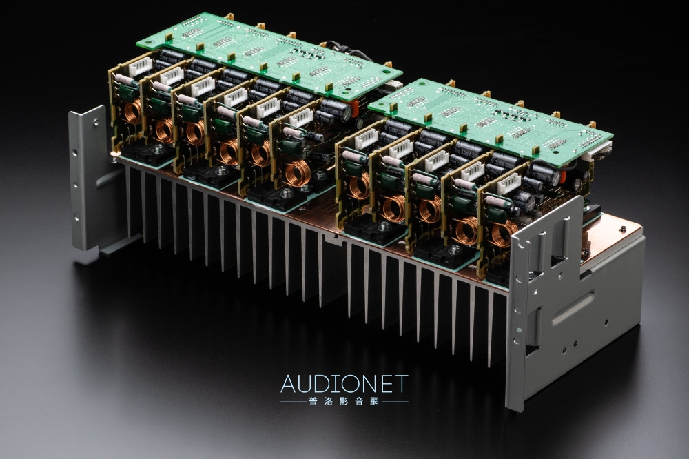

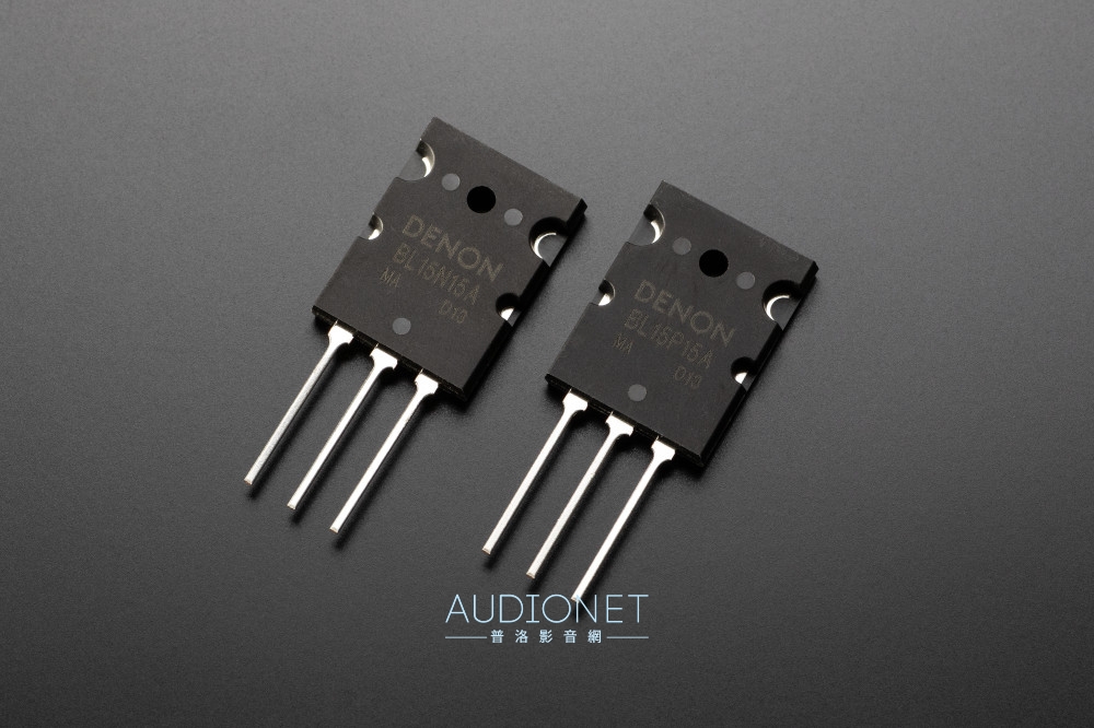

而在放大電路部分,每一個聲道都是一組獨立的放大模組,也就是每聲道都有獨立的功放電路板,達到總數11只的放大模組。如此作法能減少串音,擴大聲道的分離度,有助於呈現更開闊的音場。而放大元件部分,Denon為6800H配置了新的達靈頓功率晶體(編號BL15N15A),標榜有更大的電流輸出能力。
Denon AVR-X6800H環繞擴大機評測:聲音渾厚、音場開闊、定位細膩,單機就能給人像進電影院的感覺 s_功放電路.jpg 評測 環球知音 Denon AVR-X6800H HEOS 環擴 環繞擴大機
▲ AVR-X6800H身為次旗艦,功放電路自然不會馬虎,它是每聲道都是一個獨立電路板,如此作法能減少串音,提高各聲道之間的分離度,相信這就是本次評測感覺環繞效果特別強烈,音效定位感優異的原因之一。
Denon AVR-X6800H環繞擴大機評測:聲音渾厚、音場開闊、定位細膩,單機就能給人像進電影院的感覺 s_功率晶體.jpg 評測 環球知音 Denon AVR-X6800H HEOS 環擴 環繞擴大機
▲ 在功率晶體部分,Denon為了提升AVR-X6800H的驅動力,這次採用全新的達靈頓晶體,標榜有更大的電流輸出能力,最終讓本機能輸出大功率,本次聽到的渾厚有力的聲音,相信就是源自於此。
特別的是,為了強化散熱,功放電路部分不僅配置了大尺寸散熱片,還特別在散熱片與功率晶體之間配置了厚達1mm的大尺寸銅板,能進一步強化散熱效果,這個作法也是承襲自旗艦AVR-A1H,是以前沒有的,下一階的4800H也沒有這樣的細膩設計。
Denon AVR-X6800H環繞擴大機評測:聲音渾厚、音場開闊、定位細膩,單機就能給人像進電影院的感覺 s_銅板.jpg 評測 環球知音 Denon AVR-X6800H HEOS 環擴 環繞擴大機
▲ 這次AVR-X6800H有一個新設計,就是在功率晶體和散熱片之間配置了大尺寸的銅板,而且面積和散熱片一樣大,它能夠大幅強化散熱效果,讓功率晶體的運作更加穩定,這是承襲自新旗艦AVR-A1H的設計。

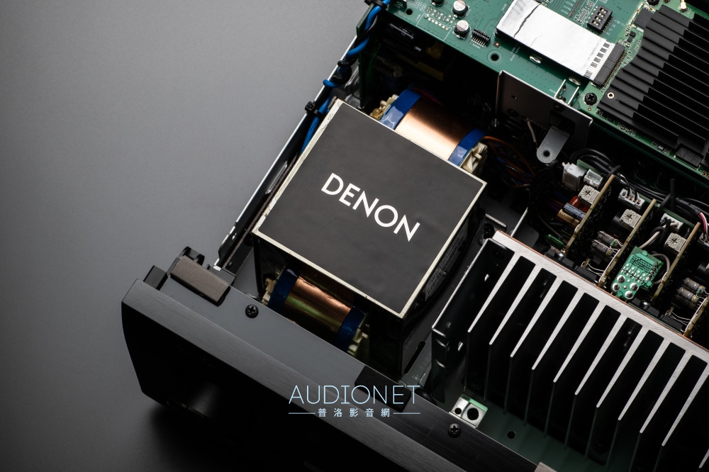

在電源部分,6800H配置了大尺寸的EI變壓器,這是向日本阪東BANDO公司特別定制的,而緊臨變壓器的是兩枚台灣冠坤Su'scon的大容量濾波電容,每一枚的容量達到15,000uF,以確保連續大功率的輸出能力,讓6800H擁有不俗的驅動力,每聲道最高能夠輸出250瓦(6ohm,1kHz,10%,1ch)。
Denon AVR-X6800H環繞擴大機評測:聲音渾厚、音場開闊、定位細膩,單機就能給人像進電影院的感覺 s_變壓器.jpg 評測 環球知音 Denon AVR-X6800H HEOS 環擴 環繞擴大機
▲ 打開機箱上蓋,第一個會吸引目光的,就是左下角印有Denon字樣的大尺寸EI變壓器,這是向日本阪東BANDO公司特別定制的變壓器。

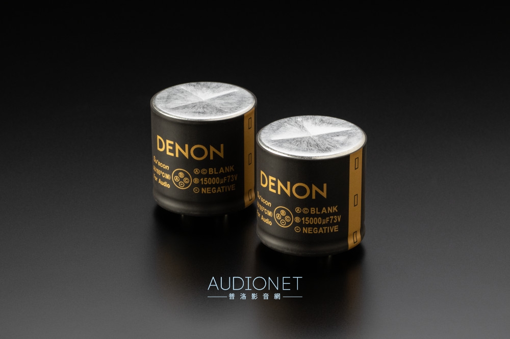

Denon AVR-X6800H環繞擴大機評測:聲音渾厚、音場開闊、定位細膩,單機就能給人像進電影院的感覺 s_電容.jpg 評測 環球知音 Denon AVR-X6800H HEOS 環擴 環繞擴大機
▲ 而有了強力的變壓器做為電源源頭之後,AVR-X6800H內部再配置了兩枚台灣冠坤Su'scon的大容量濾波電容,每一枚的容量達到15,000uF,以確保連續大功率的輸出能力。

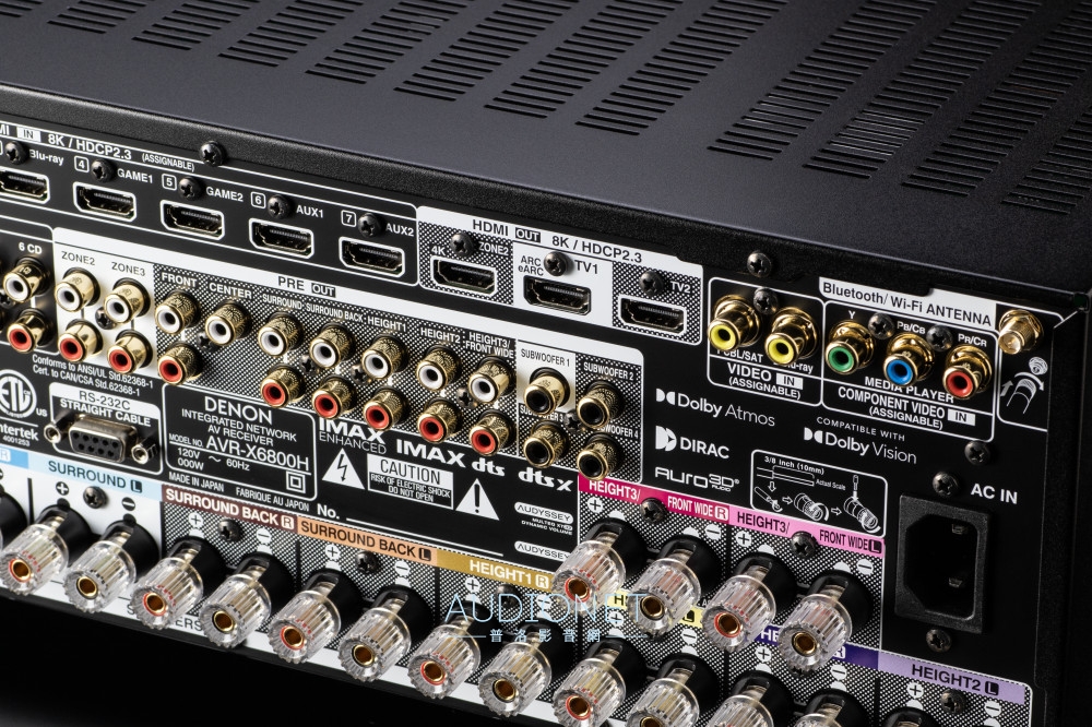

第二個就是「純前級輸出模式」(Pre Out Only),簡單說,就是當你選擇這個模式的時候,前級輸出電路會斷開機內的功放電路,讓前級輸出的訊號能更純淨、降低雜訊。6800H的背板了配置了完整的13.4聲道前級輸出端子,所以未來如果有預算想升級,就可以在後端連接多聲道後級,形成分體式系統,並啟用Pre Out Only模式來確保輸出音訊的品質。

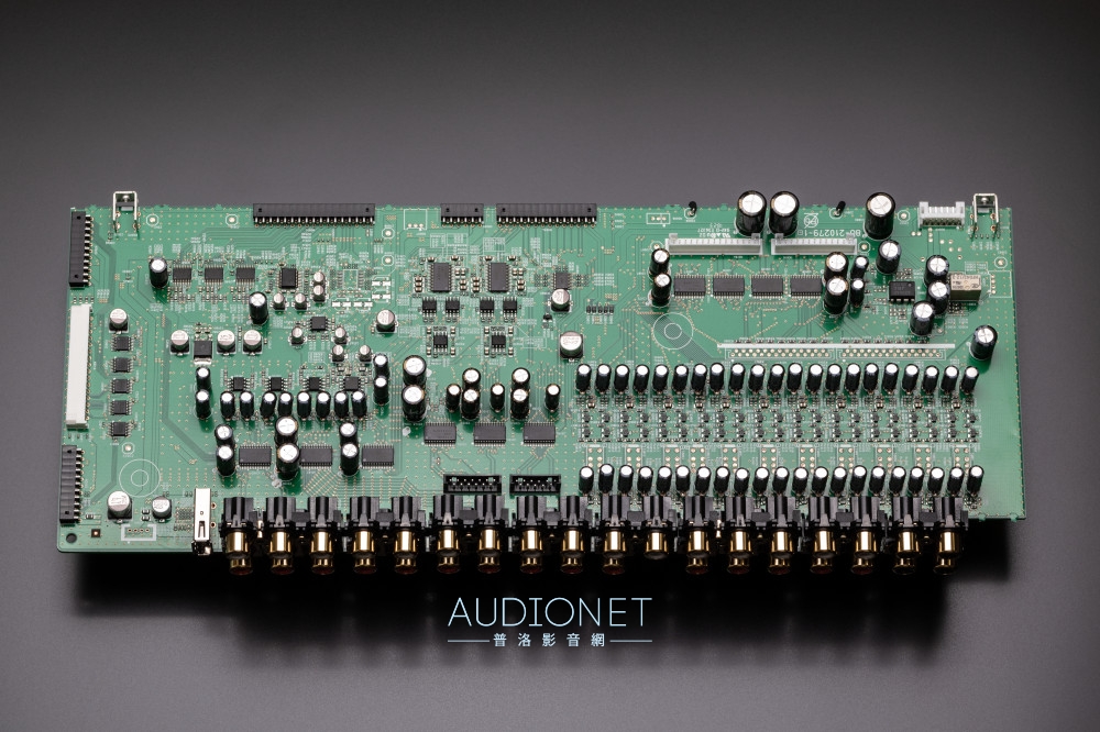

Denon AVR-X6800H環繞擴大機評測:聲音渾厚、音場開闊、定位細膩,單機就能給人像進電影院的感覺 s_前級板.jpg 評測 環球知音 Denon AVR-X6800H HEOS 環擴 環繞擴大機
▲ 圖為前級輸出的電路板,看看如此乾淨、工整的電路設計,這就是日本設計、日本製造才有的品質。而且為了讓前級輸出能有更乾淨的音訊,本機還提供了Pre Out Only功能,能斷開功放電路,讓前級訊號輸出更純淨。

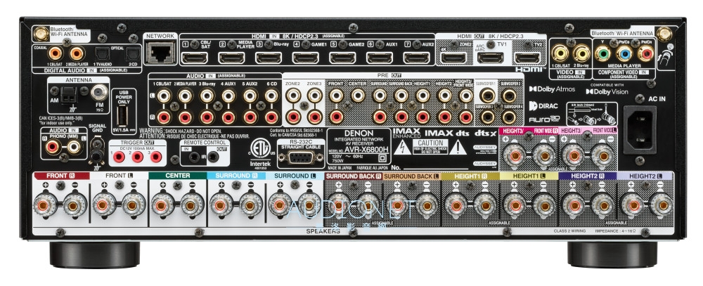

在影像功能方面,AVR-X6800H 配置了7進3出的HDMI端子,當中除了支援Zone 2的輸出之外,其餘全數都能輸出8K/60P或4K/120P等高階影像,並支援多種高動態對比規格,包含HDR10、HDR10+、HLG、Dolby Vision等等。而HDMI的主要輸出也支援eARC規格,可以播放智慧電視串流的Dobly Atmos音效。
而在串流音樂功能方面,不意外的,搭載Denon長期支援的HEOS串流播放功能,使用者只要透過HEOS App就能播放串流音樂,例如Spotify和網路電台。6800H同時支援AirPlay2,並是Roon Tested器材。如果是透過網路或播放USB裝置,6800H還能支援播放高解析檔案,PCM部分可以支援到192kHz,DSD部分亦能支援到DSD 5.6MHz。
Denon AVR-X6800H環繞擴大機評測:聲音渾厚、音場開闊、定位細膩,單機就能給人像進電影院的感覺 s_背板.jpg 評測 環球知音 Denon AVR-X6800H HEOS 環擴 環繞擴大機
如果不想走網路介面,6800H也有藍牙功能,而且同時具備藍牙接收和藍牙發射雙功能,所以你要它播放手機裡的音樂,或是用耳機聽它傳送的音樂都沒問題 而這次6800H特別在發射端增加了音量控制功能,如果你使用的是不能調節音量的藍牙耳機,就可以從播放端進行控制。

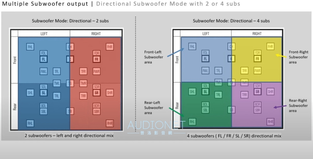

這次AVR-X6800H一個最明顯的進化就是支援的超低音數量從2只提升為4只,而且多了一個Directional模式,傳統設定就稱為Standard模式,那它們有什麼差異呢?先說Directional模式,它必須按規定把多超低音擺在四個區域,或是一前一後、或一左一右,因為此時超低音要負責的是「鄰近衛星喇叭的極低頻」,所以是不能亂擺的,就如圖左,2超低音時一個負責左邊、一個負責右邊,圖右是使用4超低音時,就是分別負責左上、右上、左下、右下。
Denon AVR-X6800H環繞擴大機評測:聲音渾厚、音場開闊、定位細膩,單機就能給人像進電影院的感覺 s_Directional模式.jpg 評測 環球知音 Denon AVR-X6800H HEOS 環擴 環繞擴大機
在如此擺位下採用Directional模式,會覺得音場較為開闊,而且因為有一定程度的低頻均化效果,會覺得低頻是比較舒服的,能聽到低頻能量布分於空間中,同時會覺得低頻不會有太大的壓迫感。至於有一說,Directional模式能讓低頻的移動更有感覺,但其實極低頻的方向性很低,尤其如果分頻點設得比較低的時候,我覺得感受並不強烈,或許要很大的空間才會比較明顯。
而Standard模式就不需要按照規定擺位,可以讓超低音擺在頻率響應最佳的位置上,如果想用多超低音,可以採用並排或堆疊的方式,在這樣的狀態下,所有超低音是全時間輸出相同聲音訊號(所有衛星喇叭分頻點以下的極低頻),低頻聽起來會比Directional模式的能量更強、更有衝擊力,也可說是更有侵略性,而有些玩家喜歡的就是有侵略性的低頻。
無論你喜歡哪一種,本機的好處就是能讓你都玩玩看,有更多設置上的選擇。
