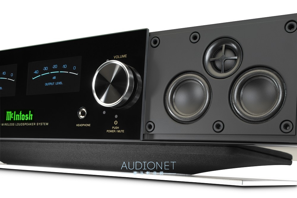

在RS250精巧的箱體上總共配置了8支喇叭單體(左右聲道各四支),中音與高音單體裝在正面,顯然McIntosh有考慮到音色的協調性,這兩個音路都是採用鈦振膜單體。鈦振膜的顏色並非原色、而是黑色,我判斷應該是有做過微弧氧化處理、在表面形成氧化鈦膜,這樣除了好看之外也不易變質變色,還能因為音盆結合鈦與氧化鈦兩種材料抑制諧振、降低音染。
McIntosh RS250 評測:配備HDMI ARC的頂級三音路串流喇叭 McIntosh RS250_005.jpg 評測 McIntosh McIntosh RS250 環球知音 HDMI ARC 串流喇叭
McIntosh RS250是「二聲道一體式串流喇叭」,從本圖可以見到每聲道正面配置一支鈦高音與兩支鈦中音單體,另有4×6吋振膜的長衝程低音單體裝在箱體底部朝下發聲,藉由底板反射增強低頻能量。總計二聲道三音路八單體、以內建650瓦功放電路驅動。
RS250每聲道配置一支20mm高音單體、兩支5公分口徑的中音單體在高音單體兩旁呈對稱配置。大多數二音路設計最尷尬的地方大概是在2kHz至3kHz之間,多數高音單體不擅長這麼低的頻率、中低音單體不擅長這麼高的頻率,因此在二音路分頻點附近往往有相當高的失真、偏偏這又是人耳聽覺相當敏感的頻段,上述的尷尬頻段就是三音路喇叭中音單體擅長的工作範圍,RS250中音單體負責275Hz至4kHz頻段發聲、一點都不勉強,275Hz以下就交給低音單體。

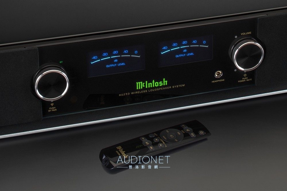

RS250相較於RS200的第二項改良還是與低音有關,先前RS200的低頻量感可以按照擺放位置切換Free、Table與Wall三檔EQ(低頻等化),而RS250則是把低頻量感調整做得更細:按下並旋轉右邊的旋鈕、看著「表頭」的弧形燈條就可以調整低頻量感,我稍微數了一下、低音從最小到最大共計13檔,讓用家可以調整到自己覺得剛剛好的低音比重。
McIntosh RS250 評測:配備HDMI ARC的頂級三音路串流喇叭 McIntosh RS250_006.jpg 評測 McIntosh McIntosh RS250 環球知音 HDMI ARC 串流喇叭
儘管RS250以LED數位表取代過去的指針表,但是在造型與顯示上還是很有類比式表頭的感覺,也因為這樣的改變,它可以在這次RS250給予多段低頻量感調整功能、在調整時顯示低頻調整的大小狀態。現在很多串流喇叭都只仰賴App控制、連遙控器都不給,McIntosh依然照顧到資深玩家的使用習慣,隨附遙控器的作工質感不錯、電池蓋還是磁吸式的。

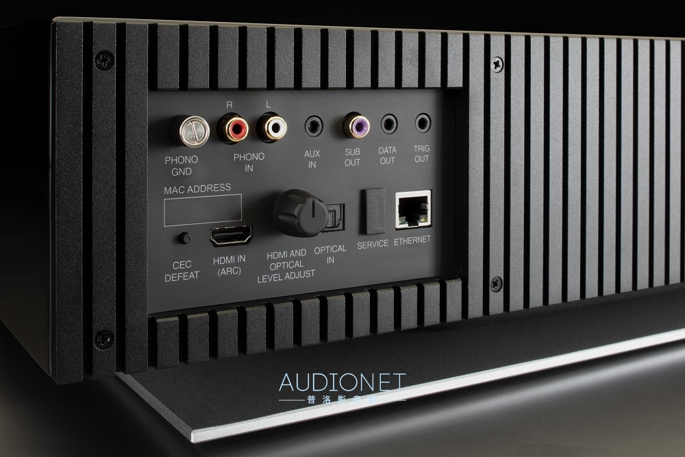

能接黑膠唱盤
另外RS250在輸入端子部分相較於RS200還有一項改變,原本RS200有USB Audio輸入端子、可搭配電腦作為「內建USB DAC的主動喇叭」,但RS250取消了USB Audio輸入,取而代之的是對應MM唱頭黑膠唱盤輸入的「PHONO IN」端子。關於這項改變我個人認為是「改良」,因為以RS250的身價本來就是「High-End一體式喇叭」,擺在客廳漂亮體面,正常人不會把它當成房間書桌上的USB電腦喇叭接電腦來用吧?RS250本身就能播放串流音樂、不需要電腦幫忙,配備HDMI ÅRC端子、可以接超低音喇叭更確定它的主要目標是走進客廳,在客廳聽黑膠唱片很理所當然吧?所以我說去掉USB Audio、加上Phono In是改良。
McIntosh RS250 評測:配備HDMI ARC的頂級三音路串流喇叭 McIntosh RS250_007.jpg 評測 McIntosh McIntosh RS250 環球知音 HDMI ARC 串流喇叭
McIntosh RS250的數位輸入端子有HDMI ARC與光纖,在HDMI ARC與智慧電視連線的狀態下我建議使用CEC,這樣RS250就能隨著電視開關機,只要一開機RS250即可直接替代電視機內建喇叭發聲,無論是看YouTube音樂影片或Netflix、Disney+電影還是一般收視,它都能讓用家享受到更好的音質與音效。
