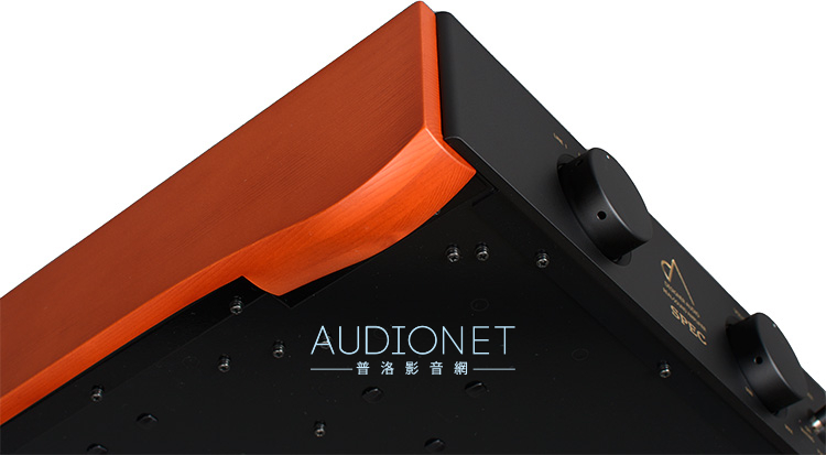

RSA-BW7採用適合D類功放的高性能交換式電源,即使在電源電路部分,在研發過程中,SPEC仍是以「反覆聆聽」挑選會讓本機音質表現更佳的二極體與電容。箱體製作使用原木依然是SPEC抑制外部振動的獨特作法,原木材料有雲杉與楓木。

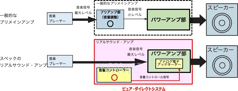

SPEC RSA-BW7綜合擴大機的電路結構跟大多數綜合擴大機差異很大,請見下圖:上方黑色虛線框住的部分是一般的綜合擴大機:訊源音訊進入之後會先經過前級做音量調整與高電平(前級)放大,倘若功放電路(後級)的電路不做低一點,前級輸出到後級的電平就必須放低,明明是前級「放大」電路卻是經常把信號衰減變小,這樣對訊噪比是相當不利的。
SPEC RSA-BW7 綜合擴大機 SPEC RSA-BW7_003.jpg SPEC RSA-BW7 SPEC RSA-BW7 綜合擴大機 D類
上圖下方的紅框內則是SPEC RSA-BW7採取的「Pure Direct System」結構:它沒有前級放大電路,而是在訊源輸出的音訊直入後級之前才用類比式衰減器控制音量、接著就進入D類功放電路,這樣訊源輸出的音訊在進入衰減器之前都是保持在「最大輸出」的電平,更不容易受外部因素影響丟失微小細節,我還蠻喜歡它減去前級放大電路以此減少對訊源聲音特性產生變異的作法:簡單的結構還能大量減少音訊路徑通過的接點數量,確實能使聲音更純粹。

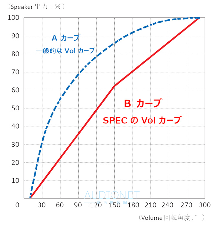

請見上圖,SPEC在RSA-BW7音量控制使用的衰減器並不是音響器材慣用的「A型」,有自己裝過擴大機的就知道,音量控制要買像是100KA×2之類的二聯式A型可變電阻,SPEC在RSA-BW7則是使用通常做線性調整用的「B型」,這麼做的目的是為了加大中小音量調整時「音量旋鈕的旋轉角度」,配合低失真、安靜的D類功放電路,顯然SPEC讓用家能更精細地調整音量,特別是以中、小音量聆聽音樂的狀態。
