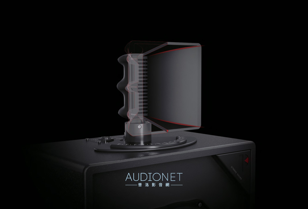

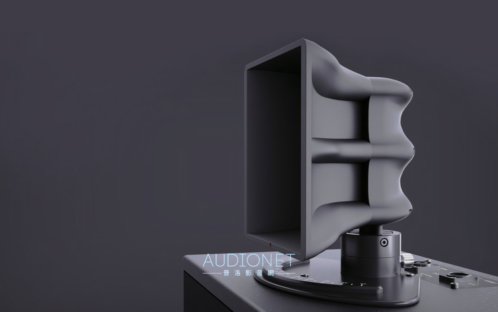

再來,P系列承襲傳統劇院號角喇叭的設計傳統,所有產品都在氣動式高音的前方配置了號角型的開口,以控制聲波的擴散範圍,並提高聲波傳遞的距離。其高階型號P7和P5,更是將高音與號角結構獨立於箱體之上,高音可以做左右各60度的轉動,增添了調音上的靈活度。P7和P5上頭的號角結構,Starke Sound特別取名為「黑犀牛號角」(Black Rhino),很值得說明一下。

坊間配置號角的喇叭不算罕見,但多數的號角是採用工業塑膠或薄鋼板製作,這兩種材料都因為密度薄或厚度薄,容易產生共振,而P系列的黑犀牛號角特別採用高密度的鋁合金鑄造,能維持更佳的厚度,並控制形狀,從黑犀牛號角的背面就可以看到特別設計的肋條,像爪子一樣牢牢將號角從背面鉗住,這樣的號角結構有著絕佳剛性,而且因為造型特殊,不容易產生振動。

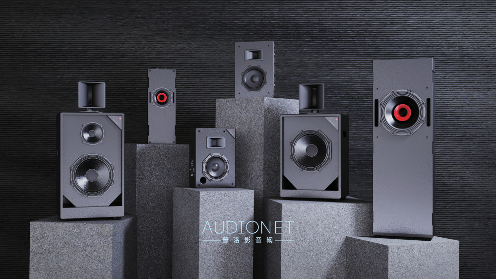

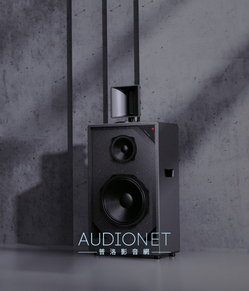

接下來介紹P系列的成員,我們這次試聽幾乎都到場了。P系列的旗艦是P7,它是三音路三單體設計,配置了AMT160黑犀牛號角、6.5吋中音、12吋低音。再來是次旗艦的P5,改成二音路,配置AMT160黑犀牛號角和12吋低音。從它們的低音單體尺寸就知道,P7和P5都有相當不錯的中低頻出力。
Starke Sound P series 多聲道喇叭評測:氣動式高音結合號角式設計,真的有「把電影院搬回家」的感覺! S_P5.jpg 精研 Starke P系列 評測 漢宜
▲ 圖為P5。
Starke Sound P series 多聲道喇叭評測:氣動式高音結合號角式設計,真的有「把電影院搬回家」的感覺! S_P3.jpg 精研 Starke P系列 評測 漢宜
▲ 圖為P3。

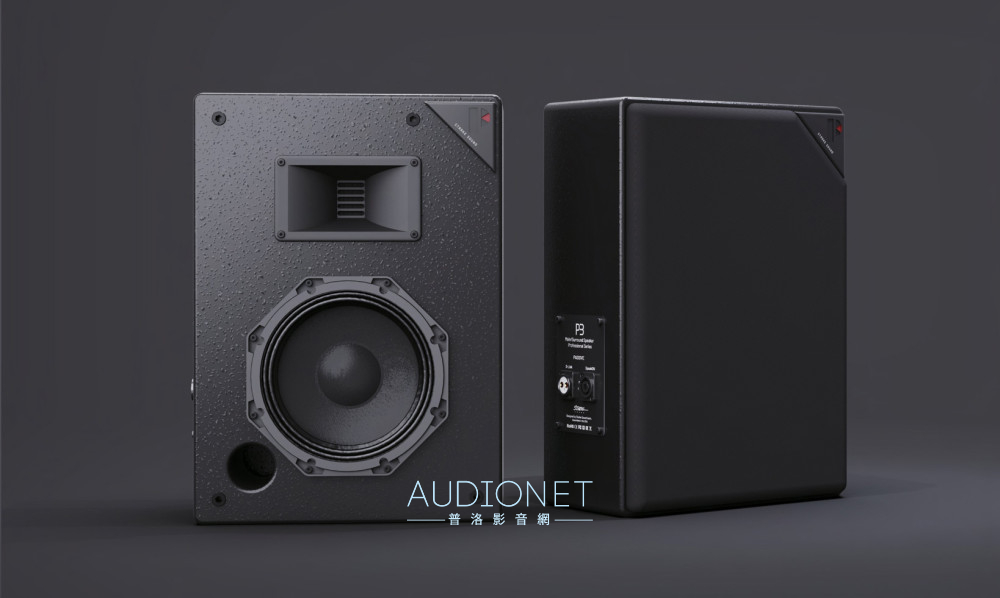

再來是沒有獨立黑犀牛號角的P3,但是它在氣動式高音前方仍然有配置號角開口,它是二音路二單體設計,配置AMT70氣動式高音、8吋中低音。而它有一個「嵌入式專用」的兄弟款,是P3i,基礎設計一樣,只是背板設計為嵌入式專用。
Starke Sound P series 多聲道喇叭評測:氣動式高音結合號角式設計,真的有「把電影院搬回家」的感覺! S_PO5.jpg 精研 Starke P系列 評測 漢宜
▲ 圖為PO5。

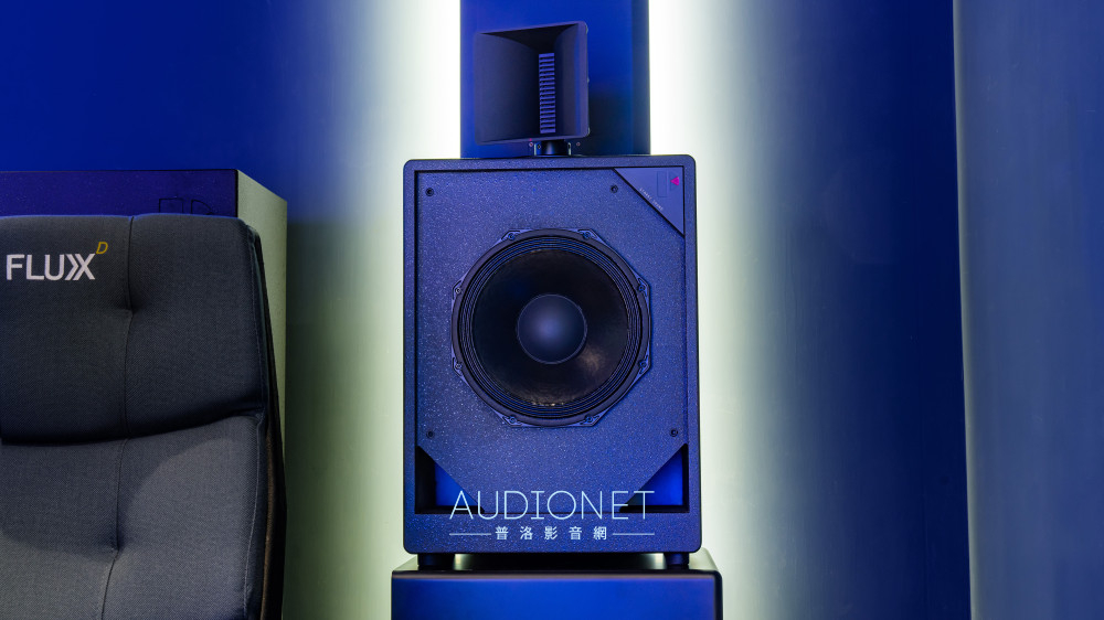

除此之外,P系列還有兩個比較特殊的成員,就是PO5和PO1,它們都是薄箱身的落地式設計,正面的高音與低音為「同軸式」設計,能形成完美的「點音源」,能呈現特別精準的音像。而在高音的前緣,則有圓形的號角開口,能發揮控制聲波擴散的作用。其中PO5是配置AMT70氣動式高音,和12吋中低音單體;而PO1是配置AMT50氣動式高音,和6.5吋中低音。P05的等級比較高,包含低頻延伸和靈敏度都較為優秀。

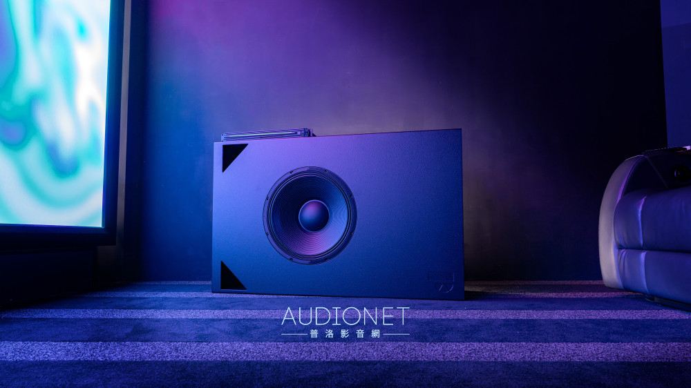

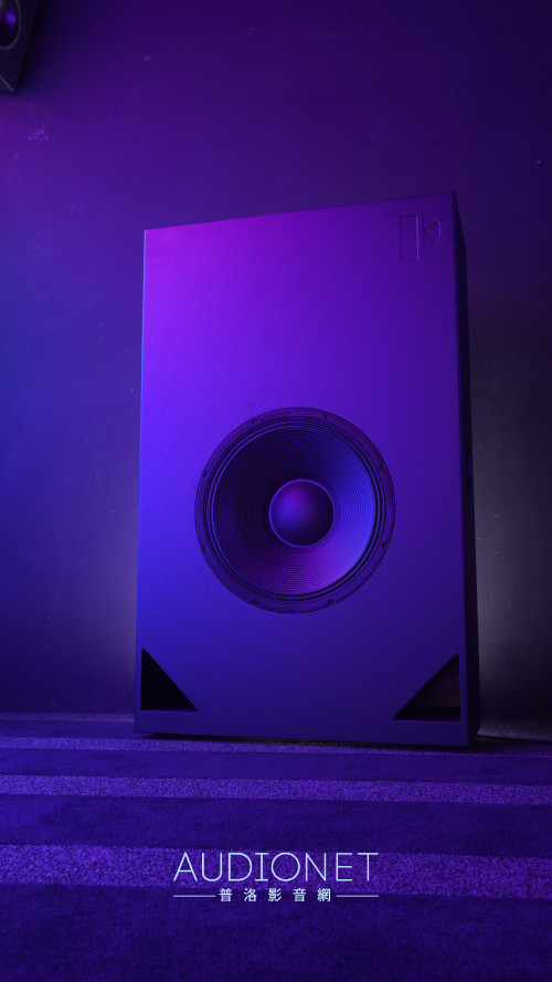

再來談P系列驚人的超低音:PB18。在一般家庭裡面,12吋的超低音喇叭已經是很大的尺寸了,然而Starke Sound的企圖心更大,它要P系列能滿足500~5000平方英尺的空間,所以超低音從15吋起跳,有一款PB15,而這次我們試聽的是PB18,不久的將來代理商還將引進21吋的PB21。
Starke Sound P series 多聲道喇叭評測:氣動式高音結合號角式設計,真的有「把電影院搬回家」的感覺! S_PB18.jpg 精研 Starke P系列 評測 漢宜

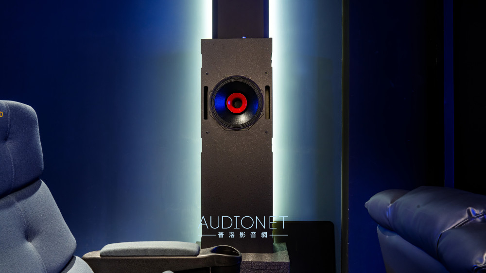

▲ 圖為PB18的「其中一只」18吋超低音。
Starke Sound P series 多聲道喇叭評測:氣動式高音結合號角式設計,真的有「把電影院搬回家」的感覺! S_超低音1.jpg 精研 Starke P系列 評測 漢宜 ▲ 也可以橫置擺放。
令人吃驚的是,PB18所謂的「雙」18吋,並不是指喇叭上有兩顆18吋低音,而是指「一套PB18內含兩支18吋超低音喇叭」,以這種方式販售。針對這點,漢怡國際的老闆(也就是呂文元導演)表示,他會再跟原廠協調看看,看能不能拆開賣,畢竟台灣寸土寸金,就算是豪宅型的空間,也未必能一次就用上兩只18吋超低音。
Starke Sound P series 多聲道喇叭評測:氣動式高音結合號角式設計,真的有「把電影院搬回家」的感覺! S_超低音2.jpg 精研 Starke P系列 評測 漢宜

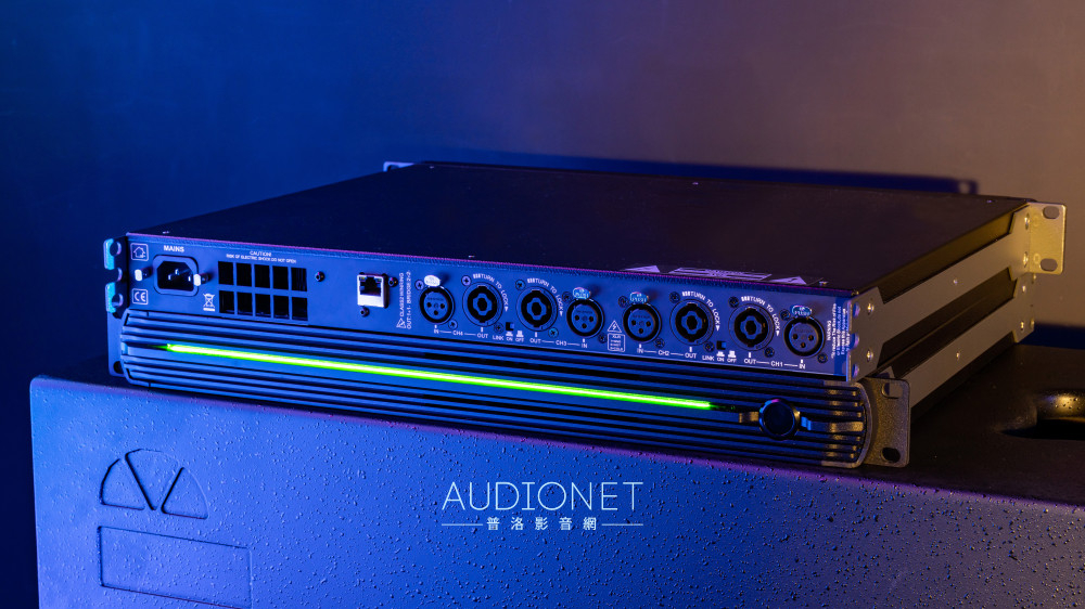

▲ 圖為PB18兩只超低音的外接式擴大機。
PB18兩支超低音是採用「外接式」的擴大機,消費者不用煩惱擴大機的搭配。這台擴大機有四組輸出,能驅動四支超低音喇叭。當對應兩支18吋超低音時,它可以採取橋接輸出,就可以「各」輸出2500W的功率,這樣的功率規格可說是相當驚人。原廠並指出,當兩支PB18一起發威時,低頻延伸可以達到驚人的16Hz(-3dB),而且此時的音壓還可以達到121dB呢,能力相當強。

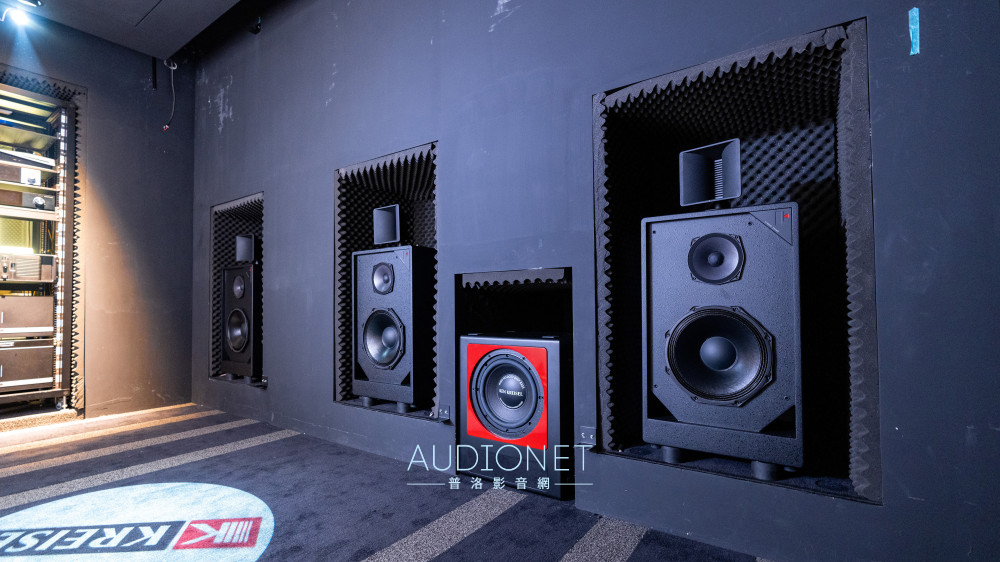

▲ 這就是現場透聲銀幕的背面,可以看到三只P7做為左、中、右聲道,它們的頂部都有稱為「黑犀牛號角」的高音,發聲的單體是AMT氣動式高音。圖中的KK超低音沒有發聲,未來這個位置會換上一只特別訂製的PB18超低音。

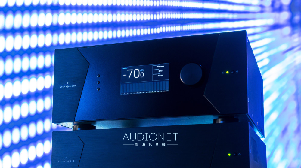

在喇叭部分,是採取7.2.2.4的配置,為什麼是7.2.2.4這樣奇怪的數字呢?這裡要先提一下這次負責多聲道音效解碼的Storm Audio ISP MK3。這款器材其實我們年初才報導過,當時是二代的ISP MK2,而今年正好又推出了第三代的ISP MK3,自然就由它上場了。ISP MK3可說是站在前代的肩膀上再進行優化的版本,成熟度高,專業性強,而且還在外觀上做了進化,正面配置了5吋的液晶顯示幕。
ISP MK3在設定劇院喇叭配置的時候,可以進行三層式配置,也就是基礎的平面層、略高的Height層,以及最高的Top層。而現場7.2.2.4就是指:平面有7只喇叭、2只超低音、2只Height層喇叭,以及4只Top層喇叭。
ISP MK3的能力很強,它有16、24、32聲道輸出版本,現場採用的是24聲道版本,而現場喇叭只用了它的15聲道,如果有需要,還可以再增加9聲道呢!而現場的中央、左右聲道都是P系列的旗艦P7,在座位左右兩側配置了PO5,在座位後方的環繞喇叭則是P5。而所有的 Height和Top層的喇叭都是P3。至於超低音就是一套PB18,也就是現場有兩支18吋超低音喇叭,分別位於座位右前方和左後方。而所有的衛星喇叭是由兩台Starke Sound A7.480七聲道後級驅動。

▲ 圖為Storm Audio ISP MK3環繞解碼前級。
這裡要再提到Storm Audio ISP MK3的優勢,就是它支援Dirac Live自動音場校正的最高級版本,不僅能做多超低音喇叭的低頻管理,而且可以讓使用者套用不同的目標曲線(Target Curve),而ISP MK3又能記憶最多十組的參數值(Preset),所以代理商就預先準備了多種目標曲線讓我們試聽,有基礎預設的頻響曲線,有低頻+4dB的哈曼曲線、有低頻+6dB的哈曼曲線、RoomFeel曲線,以及其它曲線,可以用來對應不同類型軟體,想要聽音樂時平衡一點、聽人聲時厚聲一點、看電影時暴力一點,ISP MK3統統都可以滿足。

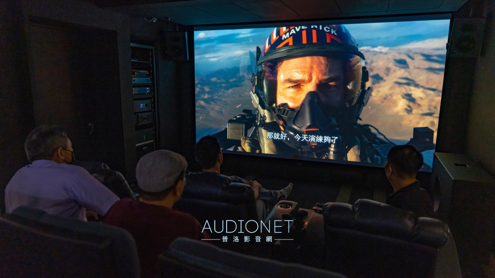

那如果是動作派電影呢?呂導特別為我們準備了「捍衛戰士2:獨行俠」的片段,先播放開頭「暗星實驗戰鬥機」從軍官頭頂飛過那段,逐漸加速的戰機引擎聲不斷堆疊,當戰機從軍官頭頂飛過時,現場的系統呈現了龐大的飛行破空聲響,同時間還能感受龐大的戰機型體從座位頭頂掠過,這種實體感之結實,聲音之凝聚,幾乎跟我在松山機場外面看飛機降落時、飛機從頭頂飛掠的效果很接近,就是這麼的強捍、這麼的真實、這麼的有威力。
Starke Sound P series 多聲道喇叭評測:氣動式高音結合號角式設計,真的有「把電影院搬回家」的感覺! S_捍衛戰士獨行俠UHD+BD(加贈限量海報)- 暫.jpg 精研 Starke P系列 評測 漢宜
在「捍衛戰士2:獨行俠」中還有大量戰機纏鬥的特技片段,更是讓人大呼過癮,每當戰機在畫面上翻滾移動時,都可以感受清晰的定位感與移動感,片未F-18戰機遭受大量防空飛彈追擊時,戰機飛行音效交錯來去,緊張感讓人腎上腺素狂飆。而且因為現場的銀幕大(170吋)、聲音場面大,更是能讓人感受龐大戰機在天空中高速移動的震撼力,每當戰機的音效「接近座位」時,常常都可以感受強大的引擎能量強力按摩全身肌膚,這樣的音效讓人完全無法抽離,全身感官會被電影內容牢牢抓住,讓人忍不住聚精會神將整部影片看完。
Starke Sound P series 多聲道喇叭評測:氣動式高音結合號角式設計,真的有「把電影院搬回家」的感覺! S_現場試聽.jpg 精研 Starke P系列 評測 漢宜
▲ 這次試聽是在代理商漢怡國際的視聽室進行的,這裡的條件極好,採用Delta HIGHlite 4K DLP投影機,光輸強度達到12,000流明,銀幕尺寸達到170吋。而Starke Sound P系列的聲效完全能跟這樣的大畫面結合,聲音的動態、能量感、衝擊力都非常優秀。
