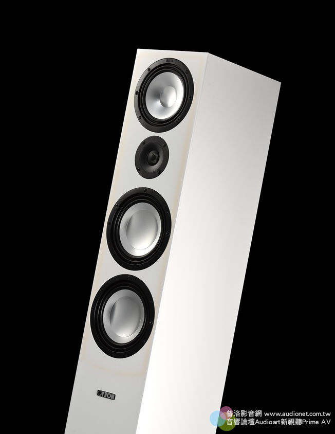

接下來看GLE496.2的設計。GLE496.2是GLE系列中唯一的三音路設計,並配置兩只低音的四單體喇叭。高音採用鋁猛合金打造的1吋半球高音,並附帶導波器與短號角。中音與低音都是採用鋁合金,其中中音單體6.8吋,低音單體7.6吋。這些錐盆單體都採用新一代自家開發的三折懸邊,還有耐經考驗的polycarbonate(PC)框架。以一般三音路喇叭中音與低音單體相對尺寸而言,GLE496.2的中音尺寸相對來說非常巨大。從分頻點在300Hz與3,200Hz兩處來看,GLE496.2這個中音單體的低頻分頻點低於一般三音路中音單體的設計;這可能是因為Canton希望中音單體能盡可能涵蓋人耳敏銳的中音部分。
這四個單體通通都鎖在厚達0.9吋的帳板上,提供單體最穩固的平台。雖然設計上沒有奇技淫巧,但是GLE496.2的規格卻非常漂亮。它的靈敏度能夠到90.5dB,推估對擴大機的功率不會有太大要求。雖然沒有標示是多少dB下量測,但官方給出的頻率響應寬達20Hz-40kHz,可以讓用家聽見完整的低頻。
網罩可放背面
腳墊也值得一提。一般的落地喇叭錐墊是另外製作,落地喇叭拆箱之後還要將之安裝在喇叭上。而GLE496.2的腳墊反而更類似擴大機的設計,而且直接安裝在喇叭上;用家不需要再倒過來安裝腳墊,從紙箱抱出來擺放、接線即可。
GLE496.2還有個很巧妙的設計,就是在背部也有設計網罩的卡榫。這個設計的用意是如果用家不需要網罩,便可以將網罩安裝在背後,當任何需要網罩的時候就可以快速安裝。雖然對聲音沒有任何幫助,但這確實是對用家相當友善的設計。GLE496.2另一個賣點便是雙色設計。除了全黑與全白兩種之外,還提供黑色帳板,但其他面都是木紋的外型;Canton認為這個漂亮的配色就是讓GLE系列風靡全歐洲的原因之一。
Canton GLE496.2評測:同行難以跟隨的絕對性價比 496.2主圖 (1).png 評測 文鴻 Canton 喇叭 落地喇叭 TEAC AP-701 RAY Audio
GLE496.2是三音路四單體設計。可以注意到中音單體的尺寸相當接近低音單體,特別大的中音單體是其特色之一。

Canton GLE496.2評測:同行難以跟隨的絕對性價比 Caoton 496.2 (2).png 評測 文鴻 Canton 喇叭 落地喇叭 TEAC AP-701 RAY Audio
GLE496.2箱體是傳統的方正設計。可以注意到使用的腳墊不像一般落地喇叭,而是更接近擴大機的方式。
