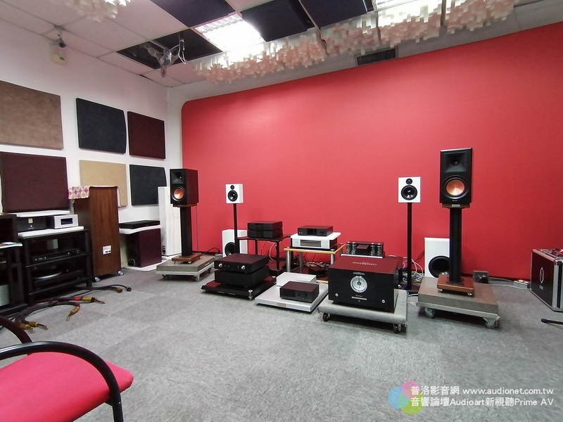

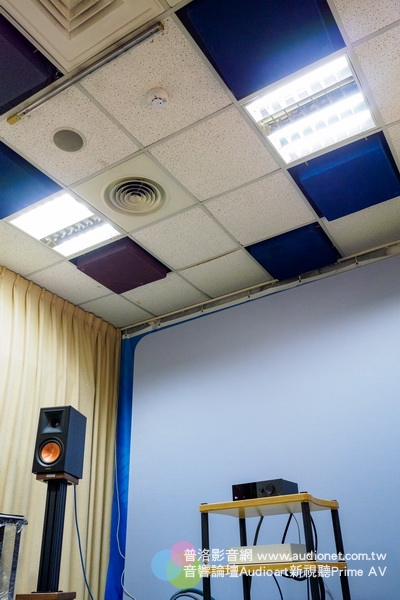

雜誌社三號聆聽室,喇叭擺在短邊聆聽。
按理說,一對不到25,000台幣的喇叭不會引起我的興趣,我會接觸到這對喇叭,是因為此間代理商釪環數位陳老闆拜託我,請我特別聽聽看這對喇叭的聲音到底如何?為何釪環數位會特別拜託我呢?因為RP-600M這對喇叭他們已經賣出超過1,000對,可說是銷量很大的喇叭。不過,最近他們在網路上看到有人反映,說RP-600M聲音聽起來很尖銳,不好聽。但是他們自己聽起來並不會這樣,於是才想請我在雜誌社的聆聽空間聽聽看到底如何?

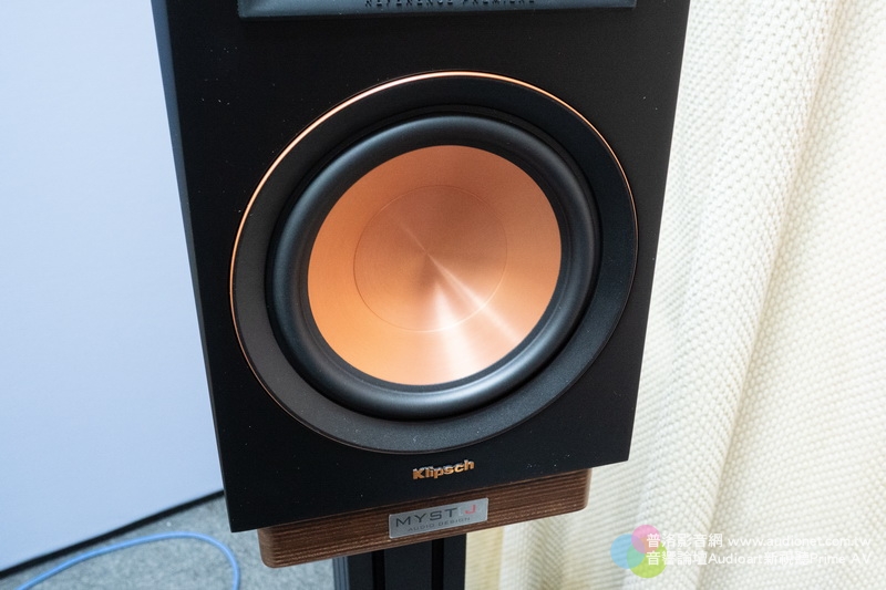

答應請託之後,RP-600M送到公司,我才第一次仔細打量這對書架型喇叭。這一看讓我很驚訝,因為以這對喇叭的設計科技,使用單體,竟然能夠只賣不到25,000元台幣,除非是大量生產,否則怎麼可能?到底這對書架型喇叭用了什麼科技呢?第一、它的高音單體採用的是鈦金屬振膜,這種高音單體通常都使用在高價喇叭身上,而RP-600M一對美國售價才550美元,竟然採用這種高檔高音單體,真是讓人驚訝。再來,RP-600M的6.5吋中低音單體振膜用的是鋁質鍍銅色,再做Cerametallic硬化處理,這是一種表面陶瓷硬化鋁質振膜,通常這種振膜也不會用在那麼便宜的喇叭身上。

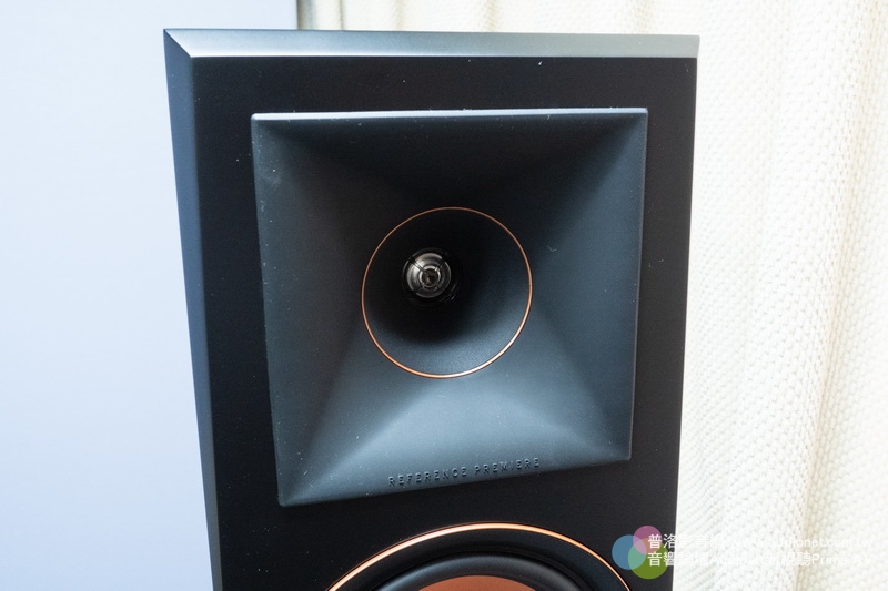

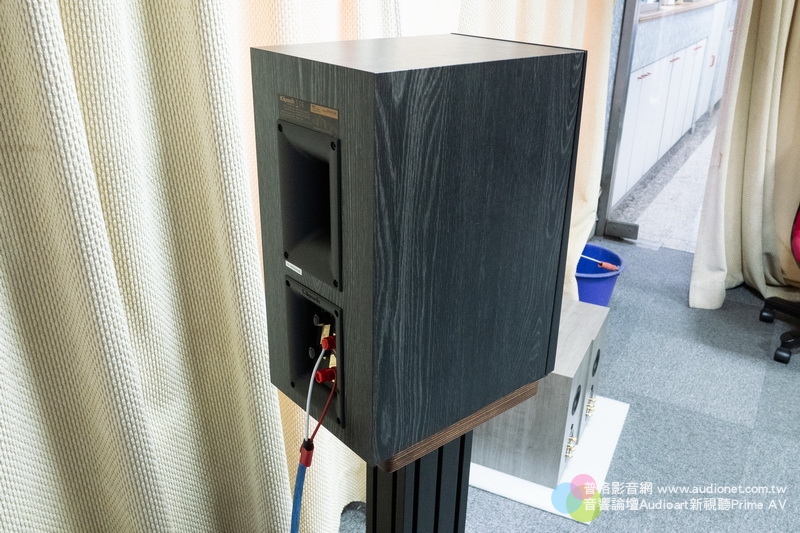

還有,在鈦合金高音單體前面有加了一個號角導波器,這個號角導波器用的是Tractrix號角,可以有效提升高音單體輸出的音壓。而且這個高音單體安置的方式很特別,採用Linear Travel Suspension方式,讓高音單體的失真降低。此外,背後那個低音反射孔的形狀也如Tractrix號角弧線般左右展開,降低喇叭背波噴出時產生亂流。老實說,這些技術含金量高的設計通常不可能在這種價位的喇叭上看到。所以,在還沒開始聽RP-600M喇叭之前,我光是用看的,就已經對RP-600M產生好感。還有,這對喇叭的靈敏度高達96dB,即使10瓦擴大機都可以推得很大聲。

大體了解RP-600M喇叭之後,我就將它架在雜誌社三號聆聽室內,稍微調整喇叭擺位,就已經找到低頻量感最豐富、Punch最強,但聽起來又帶有軟Q低頻的位置。我聽了幾張CD,發現RP-600M的高頻段很鮮明,定位精準,暫態反應很快,樂器的聲音很實體。而中頻段是寬廣的,紮實的。低頻段的量感飽足,反應很快,不會拖泥帶水。不過我也發現,如果讓RP-600M做大角度向內投射時,高頻段的量感會比較強,不耐久聽。所以,使用RP-600M時,有二個要訣,第一個是要在聆聽空間中找到低頻量感比較豐富的位置。第二是不要將喇叭做大角度向內Toe In。

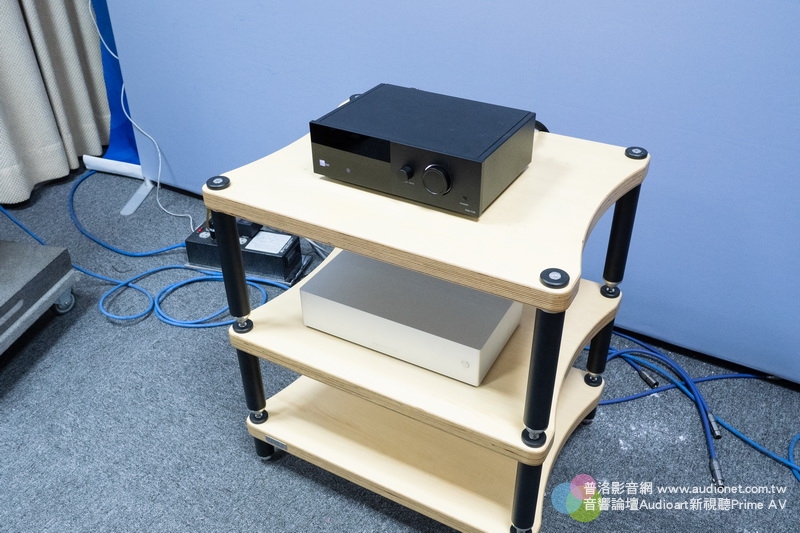

此外,我也發現搭配的擴大機很重要。雖然RP-600M平均阻抗8歐姆,靈敏度達96dB,隨便一部擴大機都可以推得很大聲,但喇叭有喇叭的聲音特色,擴大機有擴大機的聲音特色,所以二者還是需要搭配。原本我用Lyngdorf TDAI-1120綜合擴大機(每聲道120瓦)來推它,但總覺得高頻聽起來會比較瘦,低頻量感也無法很紮實,於是改用NuForce STA200後級(每聲道80瓦8歐姆負載)。有意思的是,這部後級搭配Lyngdorf TDAI-1120的前級與訊源部分,聲音竟然跟RP-600M很搭。所以,不管喇叭靈敏度有多高,還是要講究擴大機的搭配,才會獲得好聲。

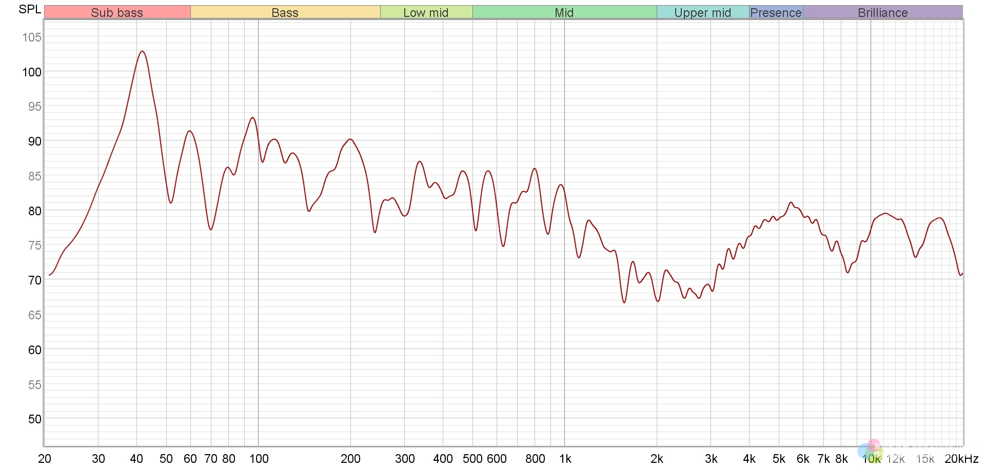

在這個空間、這樣的搭配來聽RP-600M,我並沒有覺得聲音會尖銳難聽,反而是充滿Punch,而且很精確,於是我用REW加麥克風量測在這個聆聽空間裡的頻率響應曲線。並且請編輯們入內聆聽,讓他們也發表聽感。等他們聽過之後,我再做了一個實驗,那就是把這對喇叭與這套擴大機系統移到雜誌社二號聆聽室。前述三號聆聽室比較小,長寬高尺寸是4.25x3.5x2.5公尺,而二號聆聽室比較大,長寬高尺寸是5.5x4.5x2.5公尺。二個聆聽空間都有適當的聲波擴散與吸收處理,所以移到二號聆聽室,只需要做不同的喇叭擺位即可。同樣的,我在二號聆聽室也以REW做頻率響應測試。
Klipsch RP-600M聽起來聲音刺耳?對嗎?不對! P1080791 kilpsch_RP600M_調整大小.JPG Klipsch RP-600M 書架型喇叭 號角高音 鈦高音 釪環數位

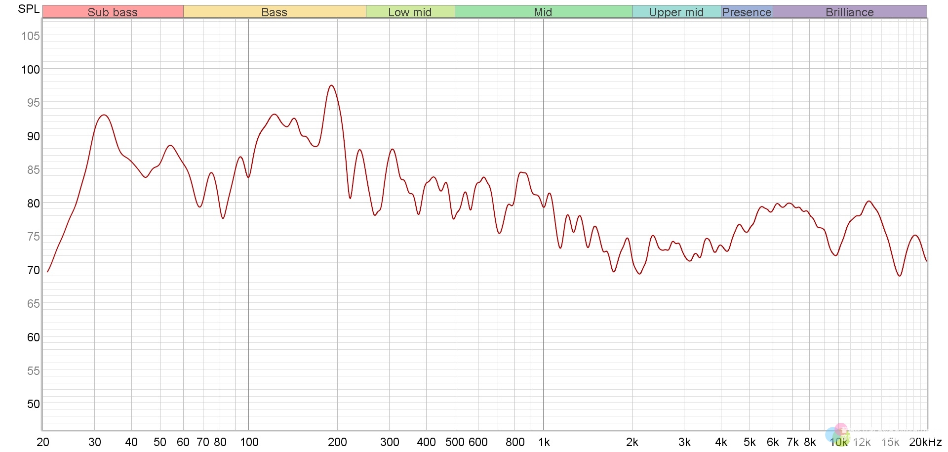

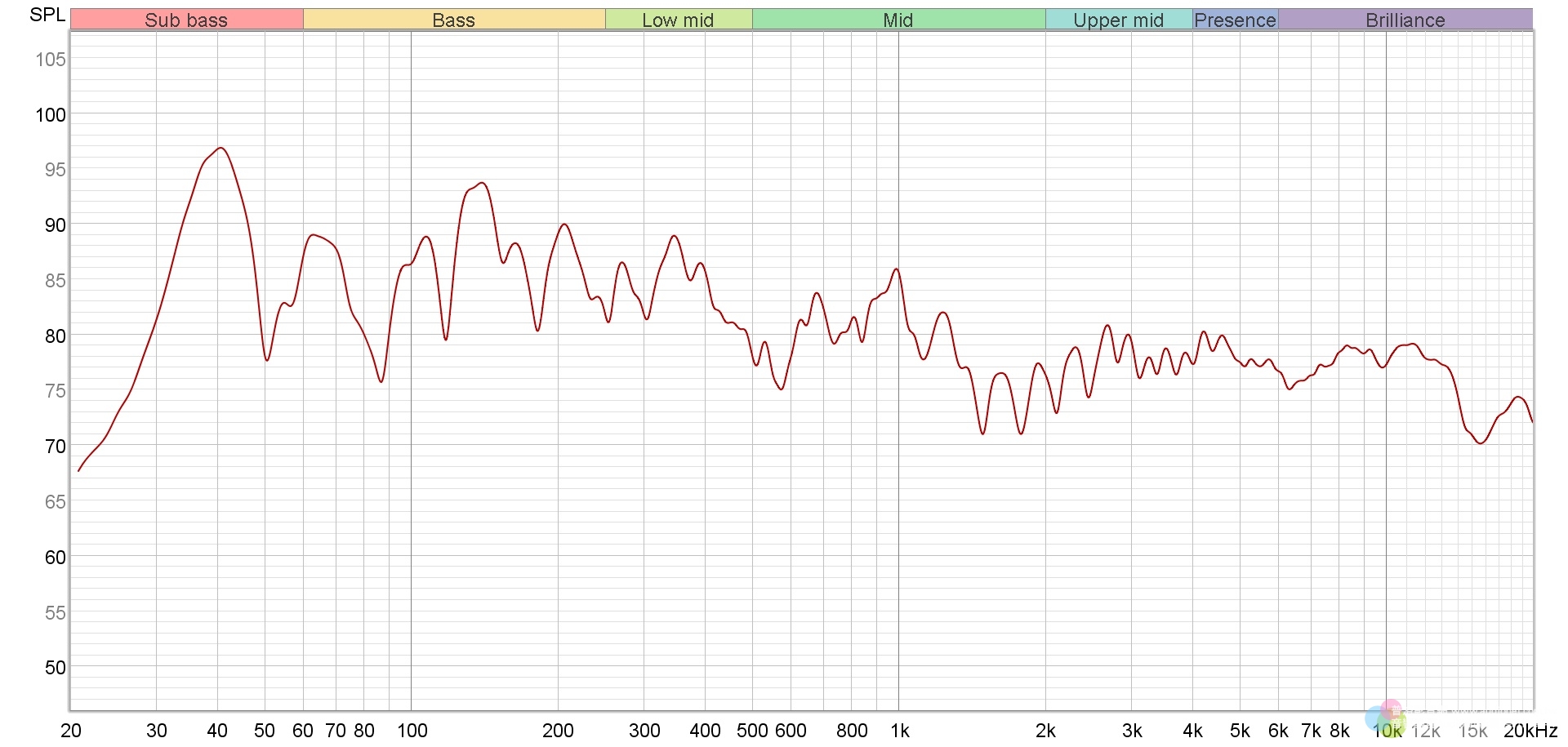

觀察這二個聆聽空間所量測的頻率響應曲線,我發現RP-600M在2-4kHz處都有凹陷,而在40Hz處則有大峰值。為了找尋不同的音響效果,我又在二號聆聽室內做了不同的擺位。第一次的擺位是把喇叭擺在長邊,聆聽位置距離喇叭比較近。第二次擺位把喇叭置於短邊,此時聆聽位置距離喇叭比較遠,以這樣的擺位再做一次REW量測。此時我發現2-4kHz處的凹陷還是存在,但40Hz處的峰值降低了。
Klipsch RP-600M聽起來聲音刺耳?對嗎?不對! P1080792 kilpsch_RP600M_調整大小.JPG Klipsch RP-600M 書架型喇叭 號角高音 鈦高音 釪環數位
為何2-4kHz處會有凹陷呢?難道是RP-600M本身的頻率響應曲線就是如此?為了解答這個問題,我上網搜尋,結果找到了一個網站對RP-600M的頻率響應曲線測試圖(原廠反而找不到頻響曲線),結果它們的曲線也是在2-4kHz處有凹陷。所以我推測,RP-600M這2-4kHz的凹陷是原廠刻意做成的。為什麼?因為2-4kHz處通常是人耳最敏感的頻域,這個頻域如果量感太多,聽起來會容易刺耳,所以原廠可能刻意壓抑這個頻段。至於40Hz處的大峰值並非RP-600M的神力,它頂多只能達到50Hz頻域而已(45-25kHz+/-3dB),而且在這麼低的頻域時,量感一定很弱了。所以我所量測到的40Hz峰值其實是二個聆聽空間的Room Mode低頻共振所致。其實這是歪打正著,這40Hz的峰值使得這對喇叭聽起來低頻很豐富,很飽滿,完全不像體積這麼小的書架型喇叭。其實以書架型而言,它的體積也不小了(400x200x300mm,重量7.3公斤)。

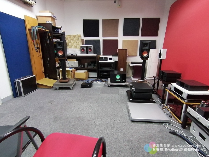

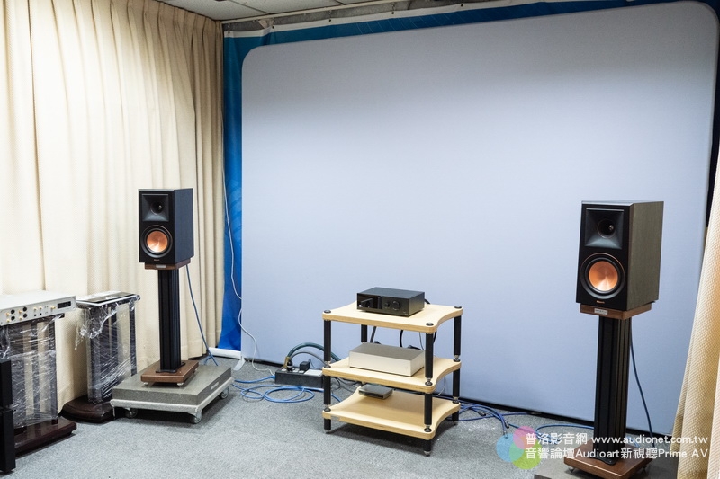

雜誌社二號聆聽室,此時喇叭放在短邊
經過二個聆聽空間的聆聽結果,我可以說,RP-600M是一對超值再超值的喇叭,就算加上稅與運費,台灣的售價要比美國本地高,但不到25,000元能夠買到這種表現能力的喇叭,真的是佛心來的。至於RP-600M會不會尖銳刺耳?老實說如果您的房間空無一物,六面反射,我認為可能會尖銳刺耳。如果是在一般放有許多家具雜物的空間中,即使沒有像我們這種適當的聲學處理,我認為也不至於尖銳刺耳。

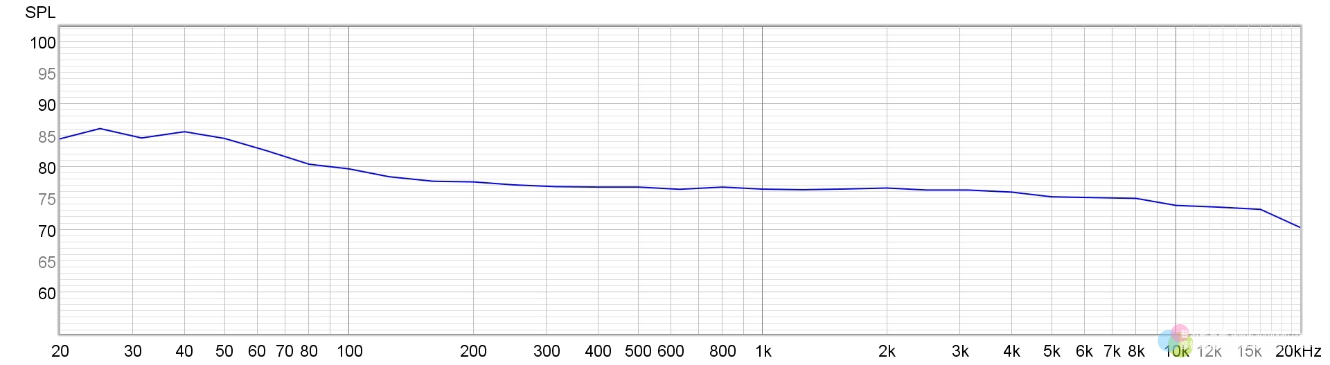

Klipsch RP-600M聽起來聲音刺耳?對嗎?不對! Harman Target Curve.jpg Klipsch RP-600M 書架型喇叭 號角高音 鈦高音 釪環數位
這是Harman Curve,也就是一般人會喜歡的頻率響應曲線,可以看到低頻是比較多的,高頻是比較少的。

這是三號聆聽室以REW量測的頻率響應曲線

這是二號聆聽室將喇叭擺在長邊時所量測。
