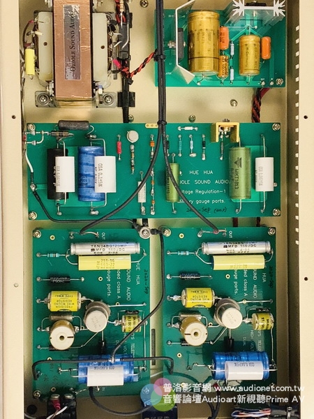

莎士比亞內部除了電源供應占了很大的部分之外,音樂訊號放大線路其實很簡單,沒有幾個元件,讓音樂訊號能夠經過最少元件直通。

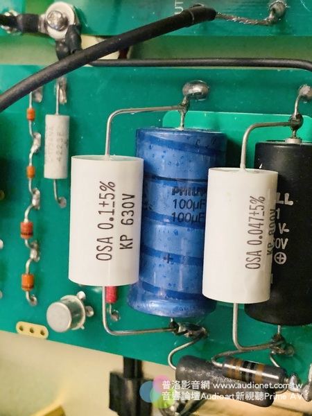

這是莎士比亞內部所使用的惠樺自家訂製電容。

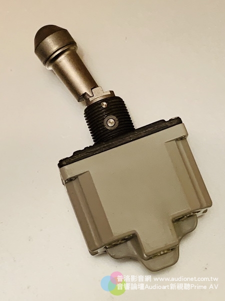

惠樺的Fetron還有一樣秘密武器,不過這樣東西在春與夏中是沒有的,只有用在秋的莎士比亞上面,那就是Honeywell的扳手開關,也就是電源開關。咦?這種開關不是很古老很普通的開關嗎?有什麼好說嘴的?您有所不知,這個Honeywell開關可以開、關超過300萬次,不僅裡面接點是銀塊製成,而且還是密封防水的。此外,這個開關有安全鎖,要扳動前必須向前拉出才扳得動,這是為了預防不小心碰到,將開關打開或關閉。試想,如果是在戰鬥機上不小心碰觸到開關,那該有多危險。為何要耐用300萬次呢?因為是用在軍事用品上,包括U2偵察機上都用這種開關。
Fetron、精密線繞電阻,還有可以用300萬次的電源開關都是軍規品,或專業領域用品,但惠樺卻拿來用在前級身上,使用這些軍規元件會讓聲音表現更好嗎?我們不可能將電源開關用超過300萬次,我們也不可能活得比Fetron壽命還長,音響器材老實說也不需要用到誤差值0.02%的電阻。但,這一切都代表惠樺的Hi End精神。擁有這樣的Hi End精神,您還怕東西做不好嗎?

莎士比亞所使用的電容是NOS(New Old Stock)電容與惠樺自己訂製的電容,音響迷都知道電容影響聲音的特性甚鉅,惠樺用了ROE電容(NOS),此外還有因為已經買不到而自己訂製的Sprague橘色電容。或許您會奇怪為何惠樺會堅持使用幾十年前生產的NOS元件呢?道理很簡單,幾十年前還沒有電腦IT工業,當時的電阻電容被動元件都是為音響或「耐用」的電器而設計。
而且當時環保法規沒有現在這麼嚴格,許多能夠好聲的材料被用在電容器上,現在這些材料已經禁用,所以也無法做出跟以前一樣的聲音。現在的被動元件廠的生產目標幾乎都是為IT工業而設,而且產品的使用年限設定得很短,這樣的電阻電容被動元件在聲音再生的表現上很難跟幾十年前的被動元件相比,這就是為何惠樺一直堅持使用NOS元件的原因。我曾經問過惠樺陶怡緯:如果你庫存的NOS元件用完了怎麼辦?陶怡緯聳聳肩回答:可能就不做了吧!

這就是莎士比亞所用的安全電源開關,耐用300萬次,而且有安全設計,防止不小心碰到誤觸。

打開厚厚的頂蓋,可以看到裡面很整齊的分為三部分,最前面就是Fetron線路,中間是輸入級,最後面是電源供應。莎士比亞採用純A類設計,內中80%採用NOS元件,每一個元件都是精挑細選配對,甚至用了珍貴的丸球線繞電阻。屈指算算,每個聲道在表面上可以看到的線繞電阻是三個,另外二個在線路板背面,所以二個聲道總共用了十個線繞電阻。整部機器中所使用的元件並不多,其實這就是真空管機的優勢之一:音樂訊號經過最簡單的線路架構、最少的元件,保留了最完整的原音。莎士比亞雖然是Fetron前級,事實上跟真空管前級是一樣的。
惠樺的Fetron前級系列中,序曲、春、秋為JFET推動JFET架構,陶怡緯說聲音屬於浪漫派。而夏則是JFET推動MOSFET架構,聲音表現被陶怡緯歸類為寫實派。序曲、春、秋使用的Fetron編號為TR1008,唯有夏使用的是TR1018。即使同樣使用TR1008 Fetron,但是因為Idss值(JFET在正常工作下所能得到的最大電流值)高低不同,所以必須在線路與元件上做調整,這也是這四部Fetron內部都略有不同的原因。在這四部Fetron前級中,第一系列序曲所選的是低Idss值者,春選的是高Idss值者,而莎士比亞選的則是中Idss值者。請注意,Idss值的高低與Fetron品質的優劣無關,只是聲音特質會有所不同。

這就是用在飛機上的扳手開關,可以耐用300萬次。

在最前端的二塊(左右聲道分離)線路板上,可以看到一個Fetron插在真空管腳坐上,旁邊有二個黃色丸球線繞電阻,橫躺還有一支線繞電阻。這個Fetron可以直接拔出換上5670、5654等雙三極管。換上真空管,聲音聽起來當然會有所不同,所以這部前級等於是可以讓您聽到二部前級的聲音,這是其它前級所無法辦到的。
