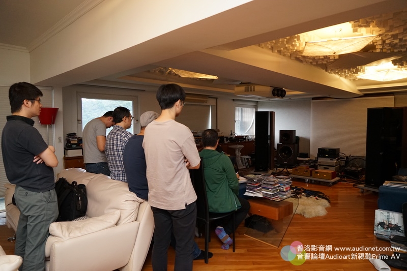

我在2015年曾經po過我的聆聽空間頻率響應測試圖,以及幾個頻率的RT60殘響圖,有關那次的劉漢盛聆聽空間測試文章請點擊https://www.audionet.com.tw/thread-7812-1-1.html。2019年11月11日,我又做了一次劉漢盛聆聽空間的測試圖。這次做得更徹底,2015年是用OmniMic軟體搭配外接麥克風,這次是用REW軟體搭配外接麥克風。上次測的是二對喇叭,這次則測了三對我平常在用的喇叭。上次只有秀出1/3 Octave的頻響圖,這次則秀出1/3八度、1/12八度與1/48八度的三種頻響圖。

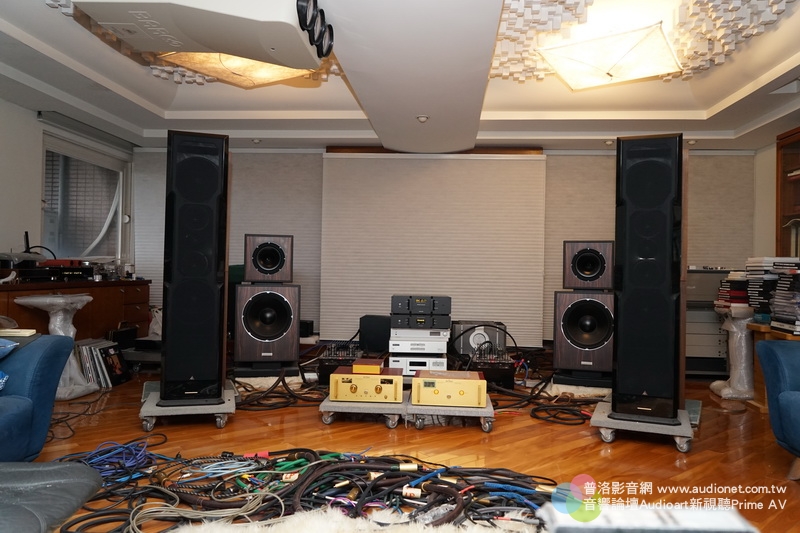

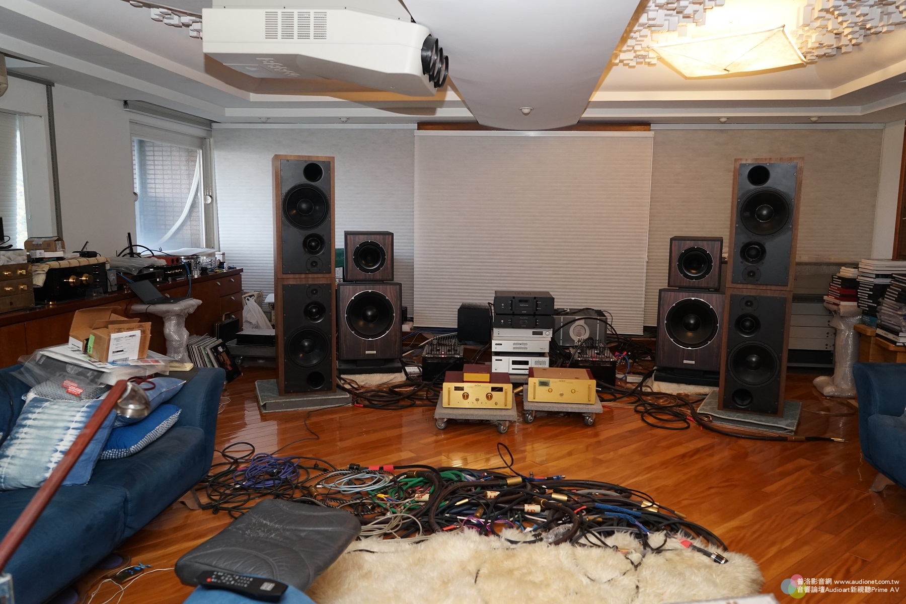

劉漢盛聆聽空間測試圖大解剖2019年新版 DSC02805_調整大小.JPG 劉漢盛 聆聽空間 REW測試圖
前面看到的是AER Momentum,ATC SCM100 ASL剛好被遮住看不到,最後面的是DynamiKKs!Monitor 10.15。

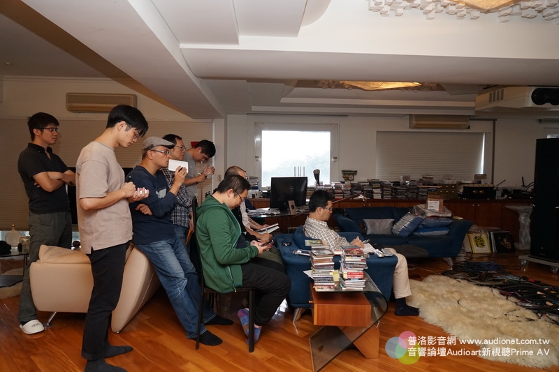

這次除了頻響圖之外,我還秀出Impulse Response、Group Delay、RT60殘響時間(全頻段),以及瀑布圖、俯視瀑布圖(Spectrogram)等測試圖,可說是把所有的空間測試都公開了。我的目的是要讓大家更了解我的開放空間的各種測試指標,也讓大家更能體會我測試器材時的聽感。與2015年那次相比,我的喇叭擺位改變了,放在最後面的是DynamiKKs!Monitor 10.15,擺在中間的是ATC SCM100 ASL主動式喇叭二對疊起來,擺在最前面的是AER Momentum。
劉漢盛聆聽空間測試圖大解剖2019年新版 DSC02814_調整大小.JPG 劉漢盛 聆聽空間 REW測試圖
三對喇叭中的後面二對都是固定位置的,不會移動,只有前面那對AER Momentum是會以板車移動位置,事實上我在試聽其他喇叭時的位置大概就是AER的位置,當然不會是完全一樣,會依照實際需要調整擺位。後面那二對喇叭的擺位雖然是固定的,但也是經過我的喇叭擺位之後才決定的位置。三對喇叭有三個喇叭擺位的位置,所以量測起來當然會有不同。而聆聽位置是固定的,即使有變動也是細微的變動,可以視為沒有變動。這次測試時使用的擴大機是Specral DMC30SS前級搭配darTZeel NHB-108 Model Two。

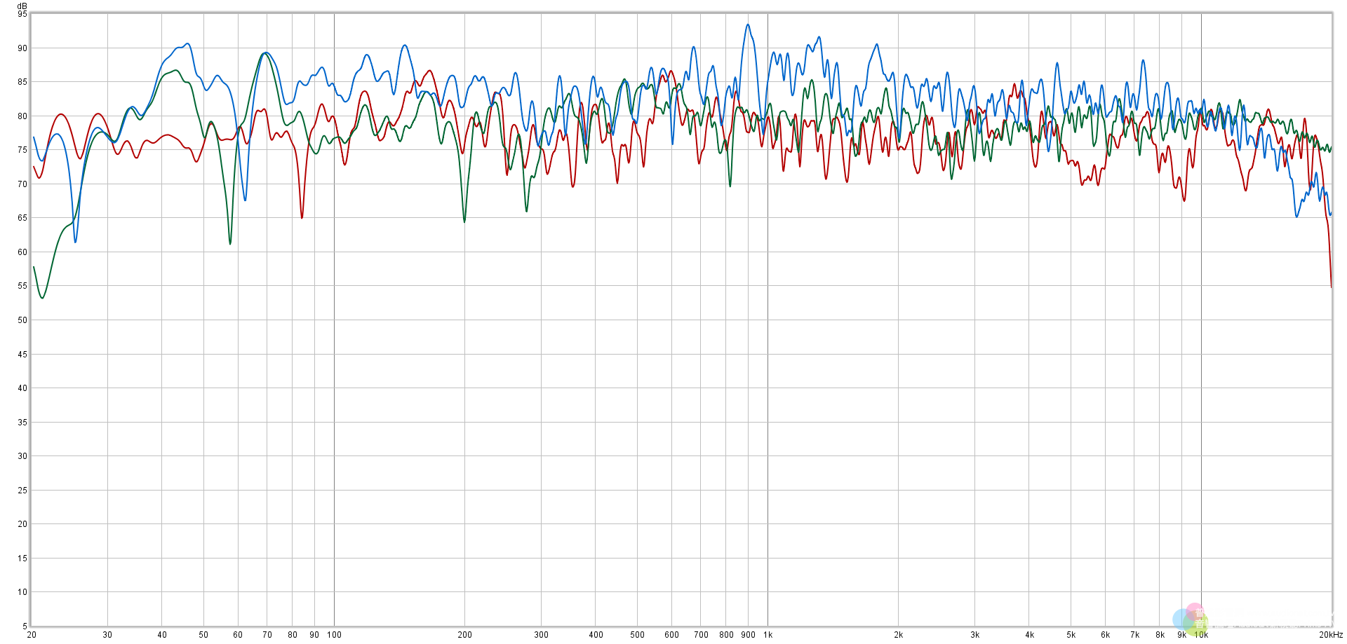

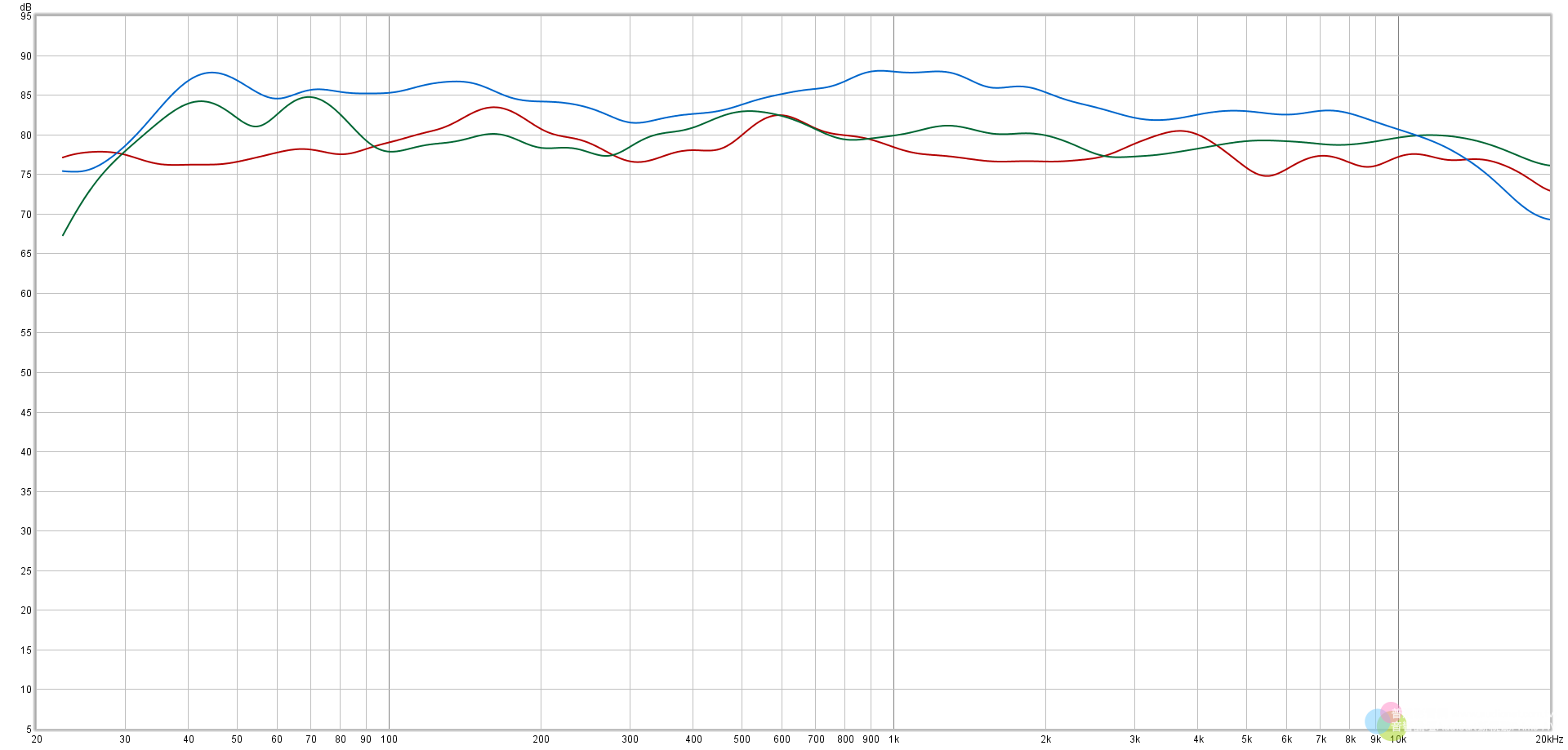

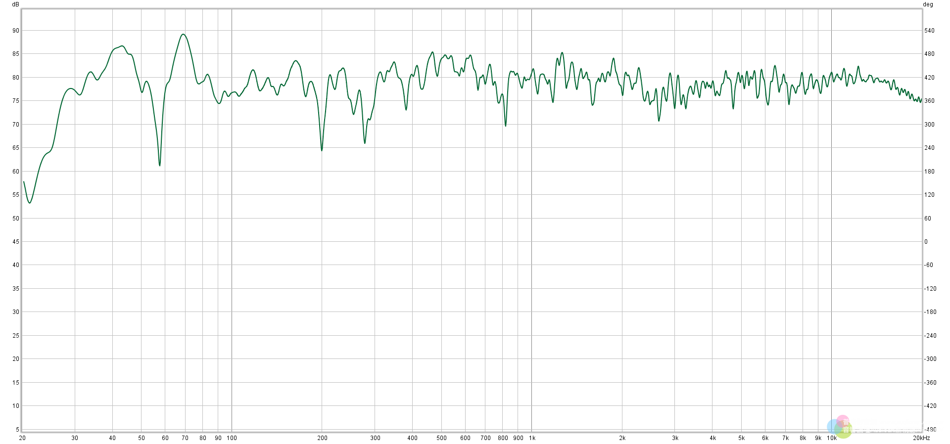

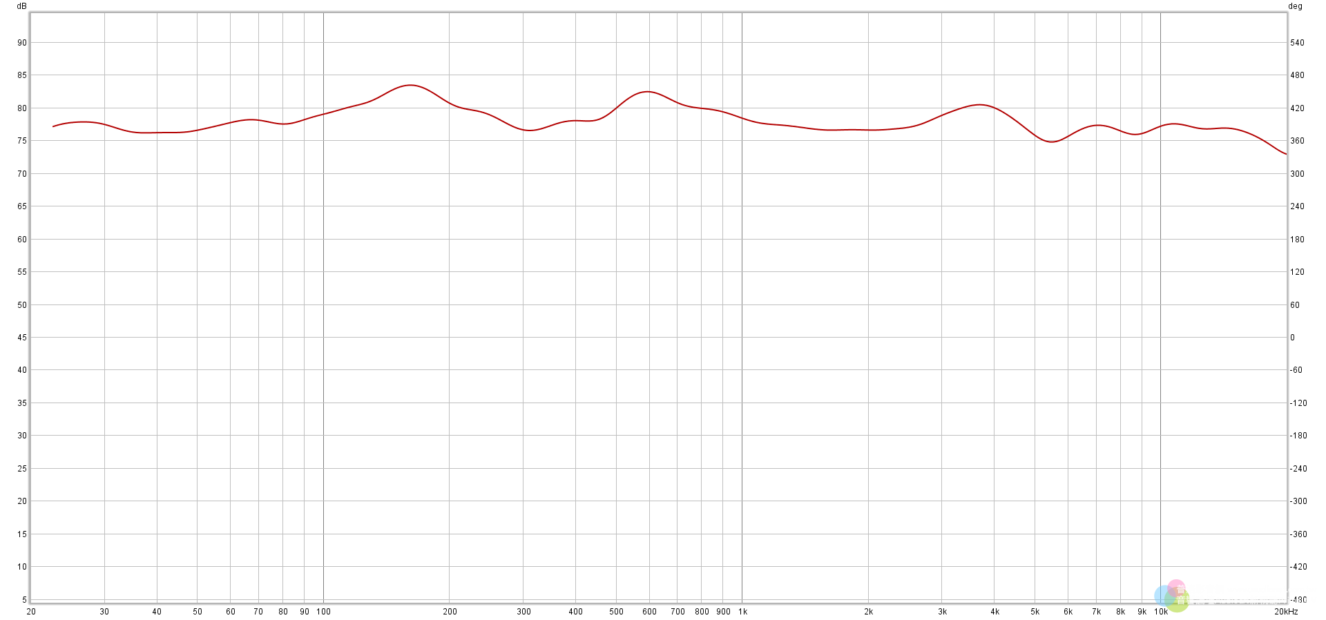

在頻率響應測試圖中,一般量測的標準是1/3 Octave,我除了1/3 Octave圖之外,還把更細的1/12 Octave與1/48 Octave都秀出,後二者的圖形對一般人而言可能比較難以判讀,看1/3八度圖形可以看出全貌大概,會比較容易判讀。

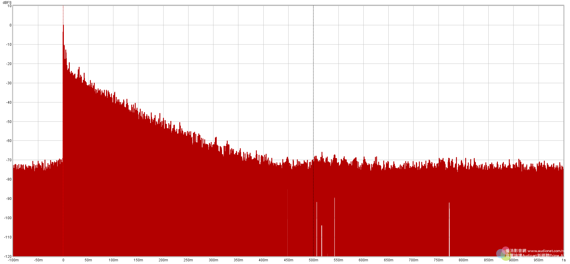

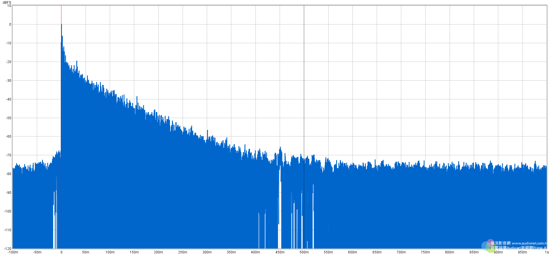

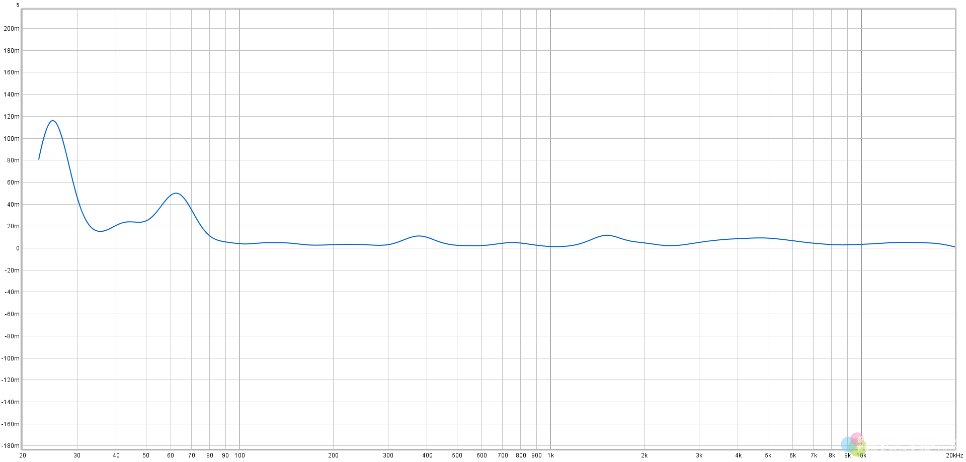

測試中比較懷疑的是RT60的測試結果,跟我2015年測試時有相當大的不同,我不知道是哪次的測試比較正確?或者二次的測試都不夠正確?因為這次的測試圖形看起來很怪。或許,量測RT60殘響時間需要更 安靜的環境,或其他測試器材的搭配。所以,RT60的測試結果您可以忽略。對了,我家的聆聽空間坪數大約四十幾坪,背景噪音值最低大約35dB。由於天花板有二次餘數擴散器、房間內有許多物品吸音與反射,屬於偏軟調空間。

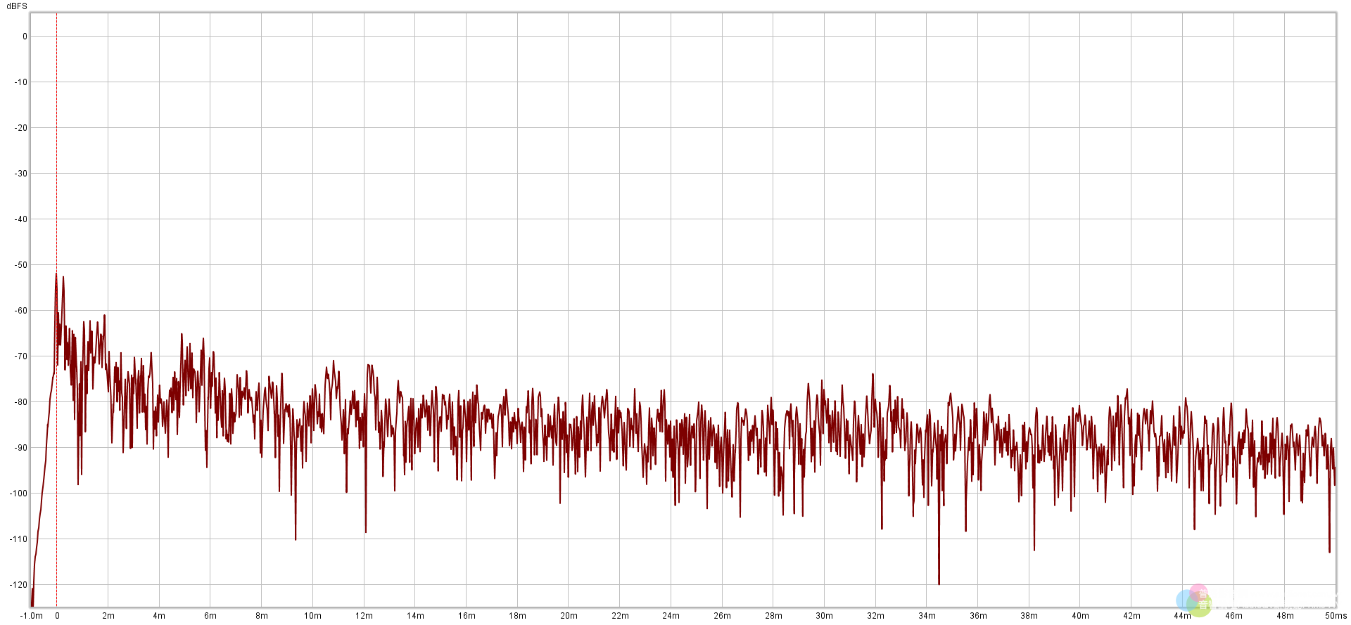

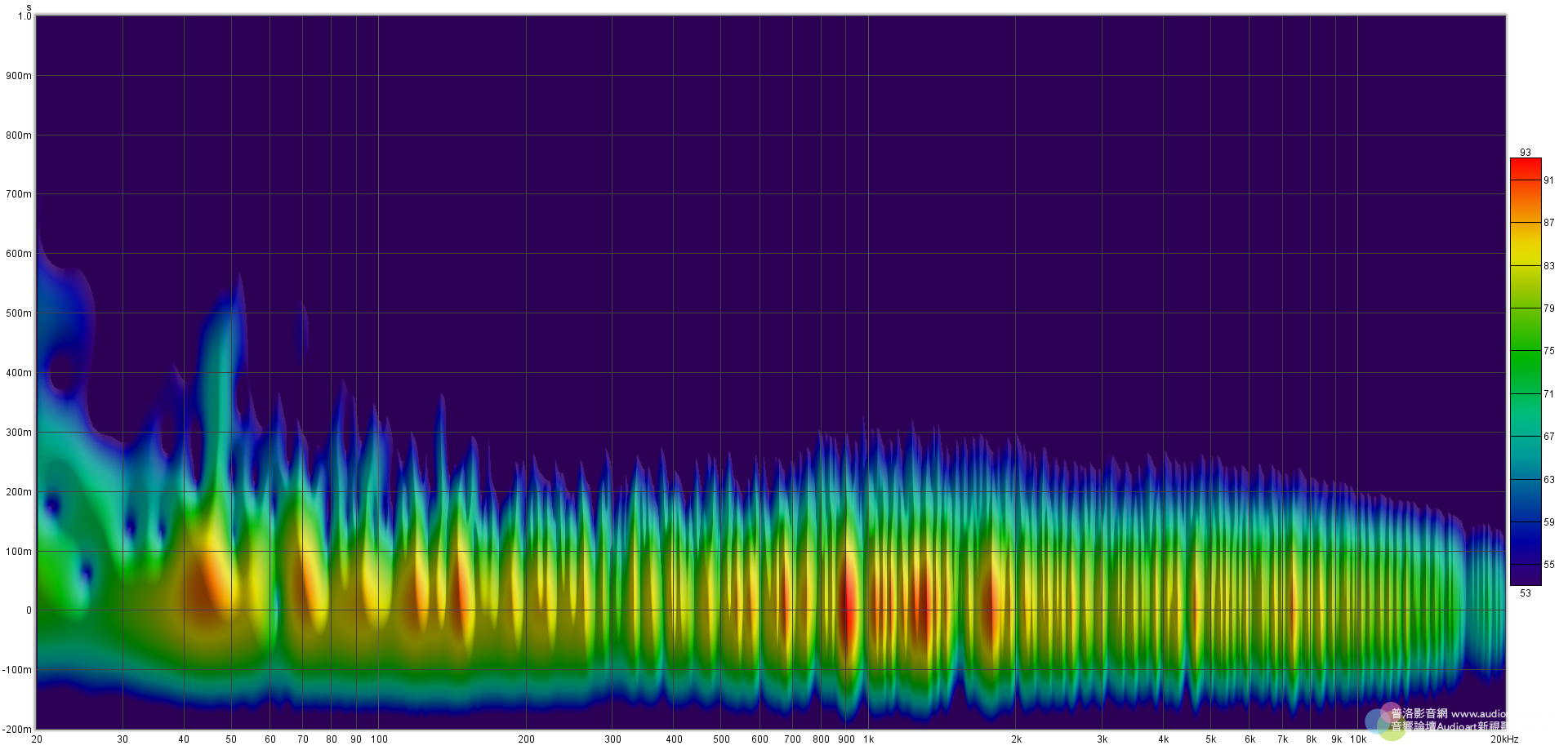

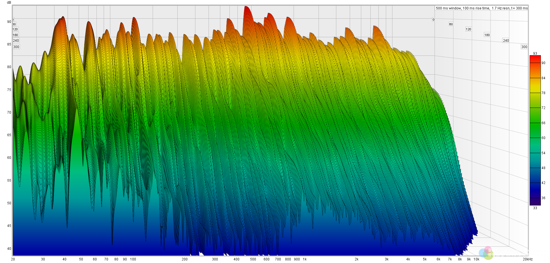

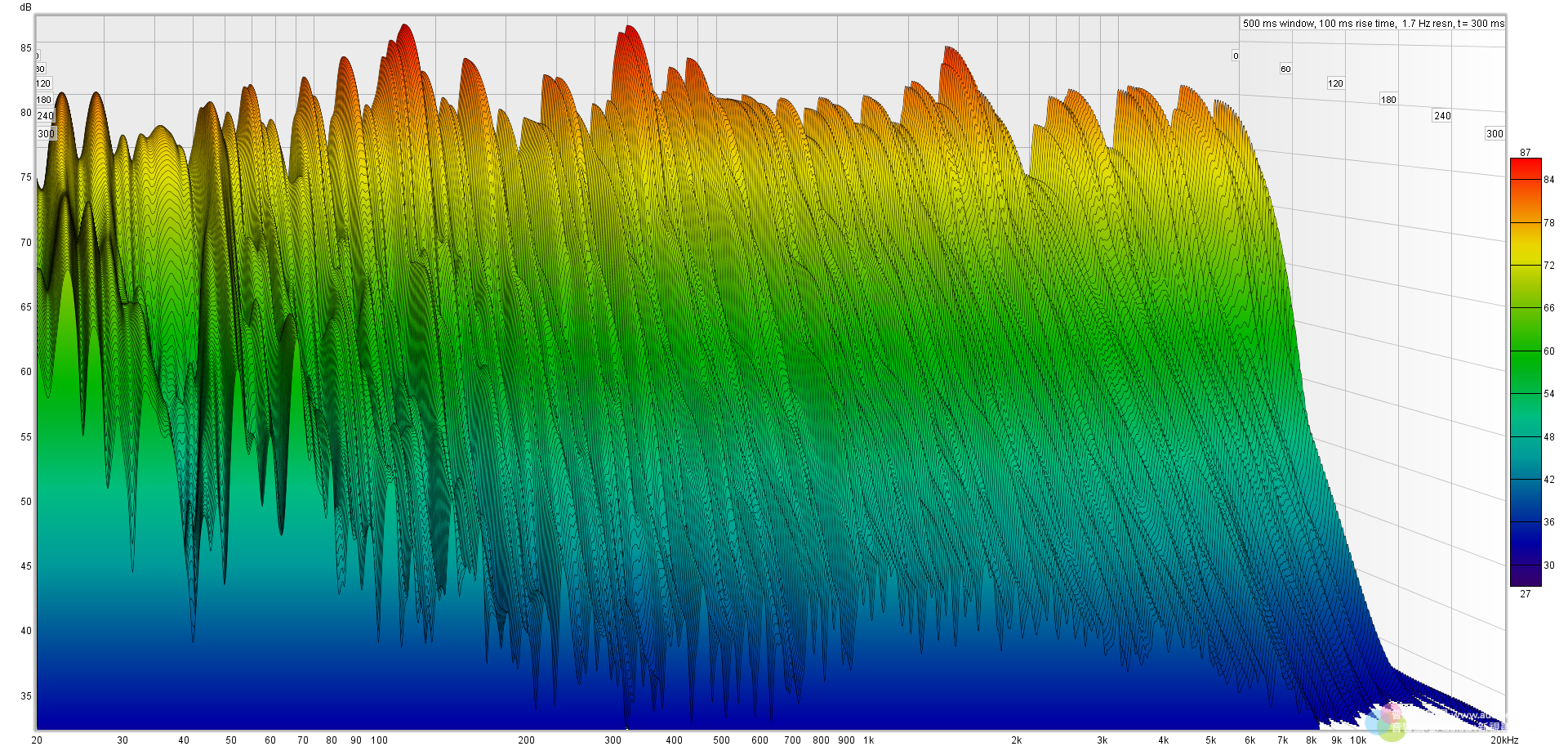

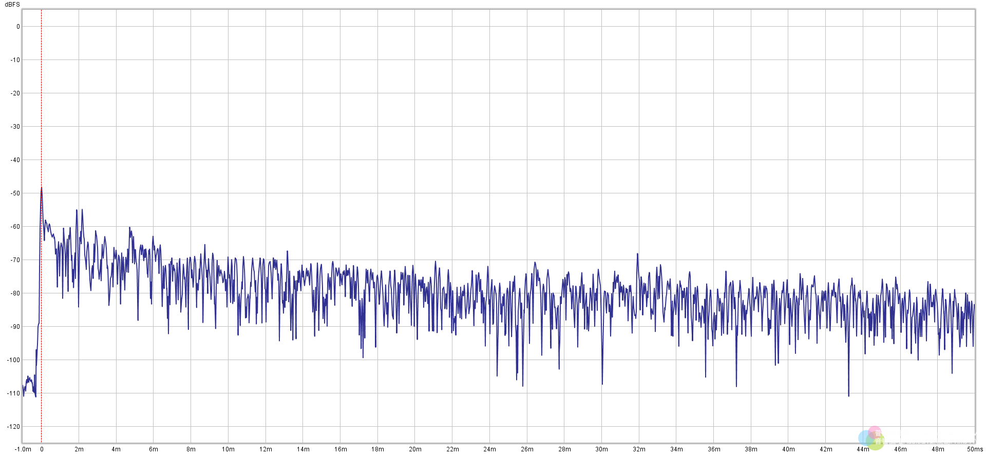

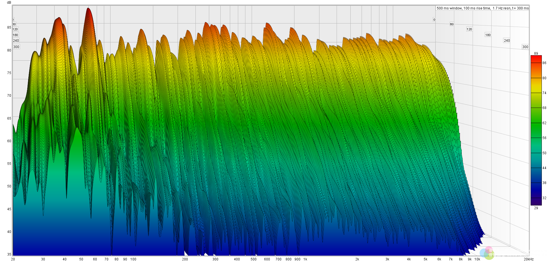

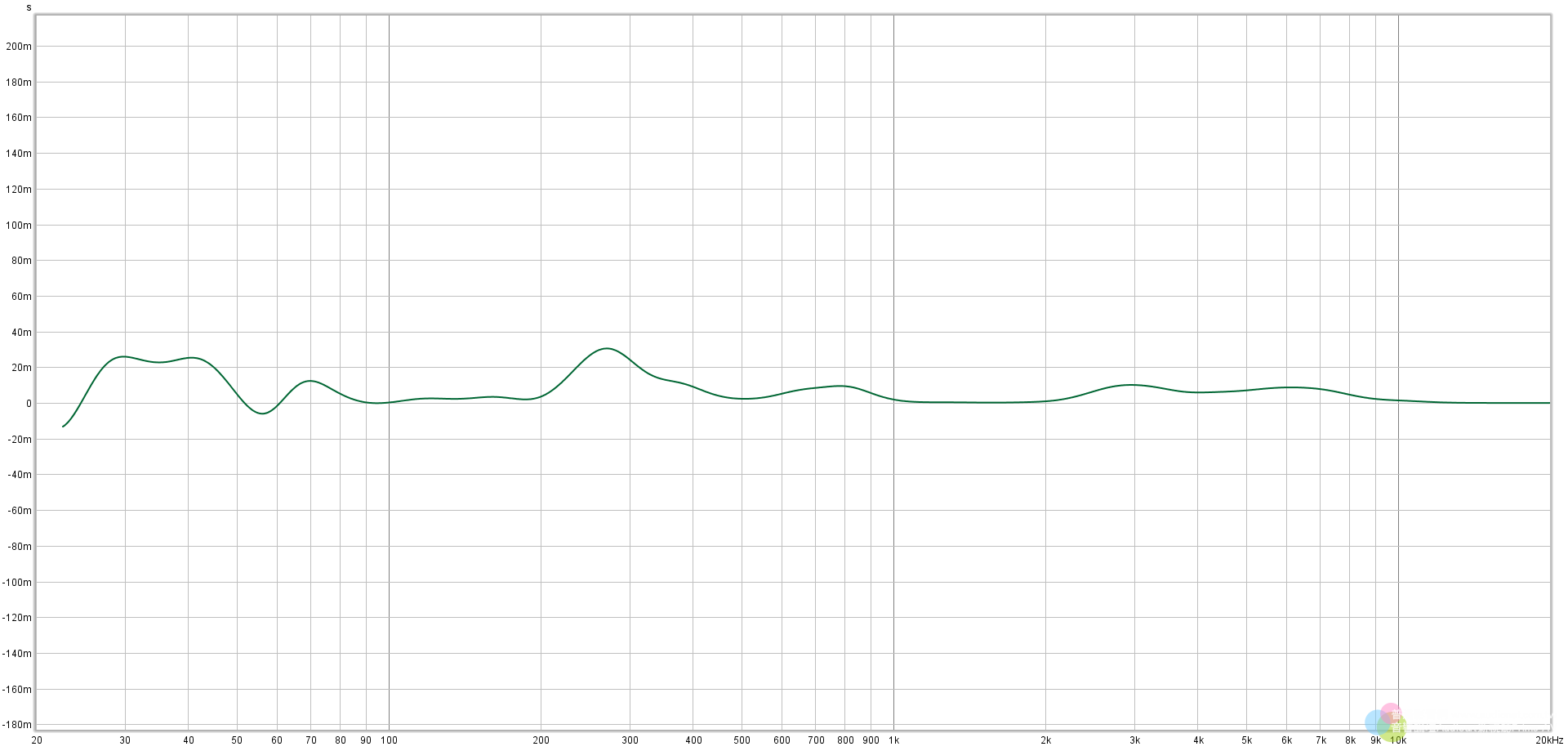

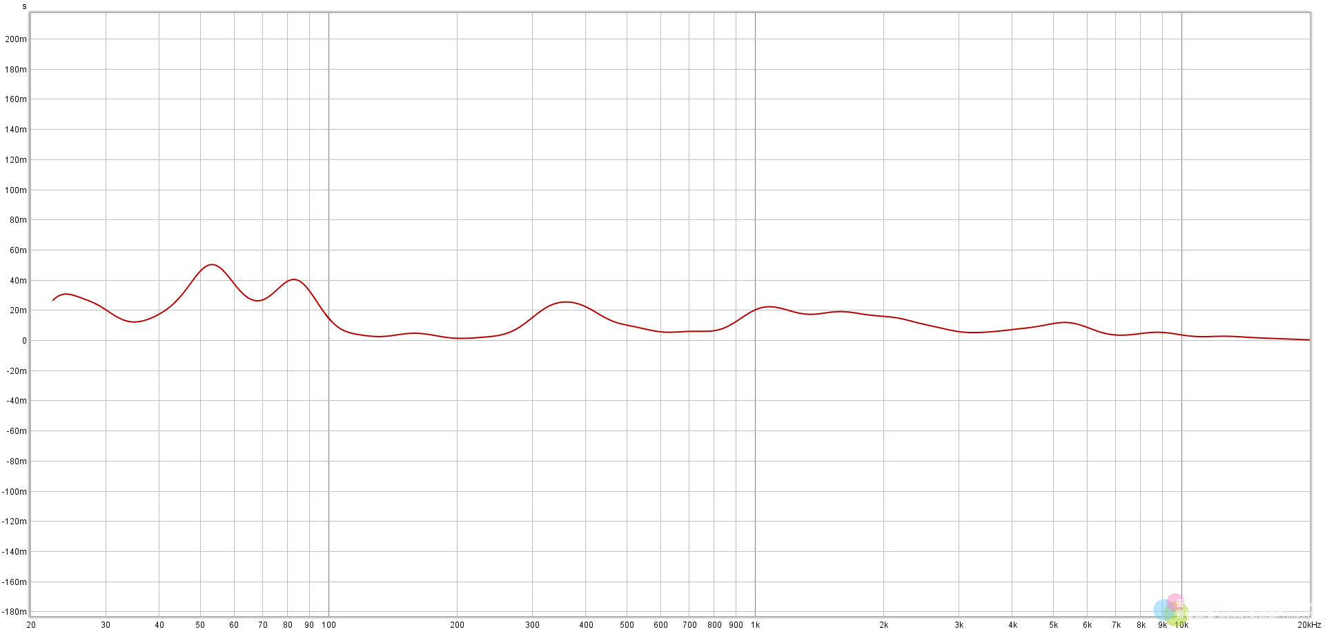

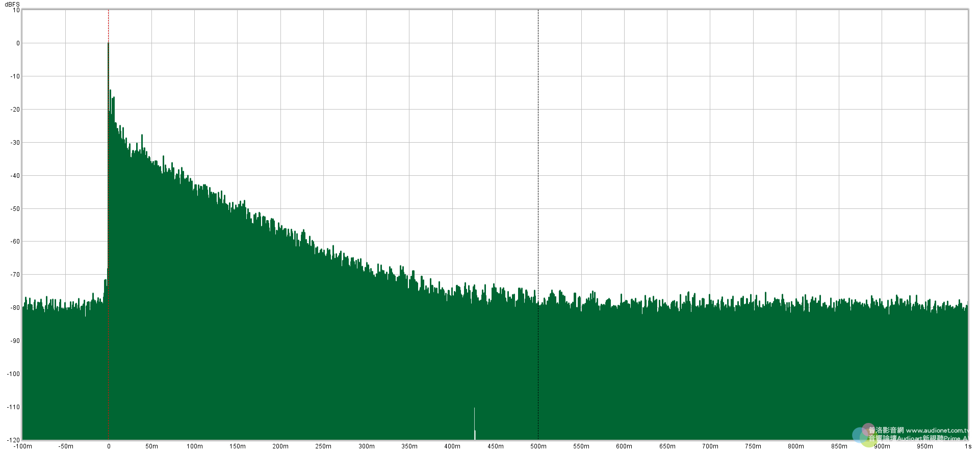

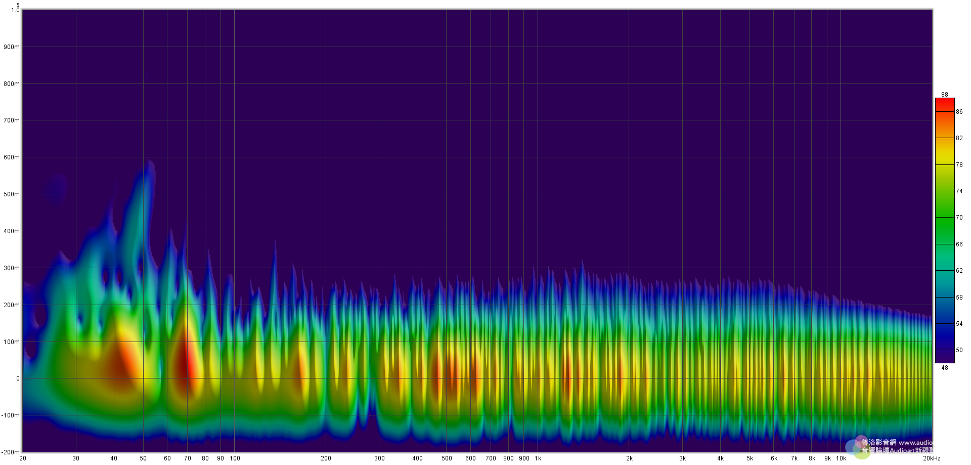

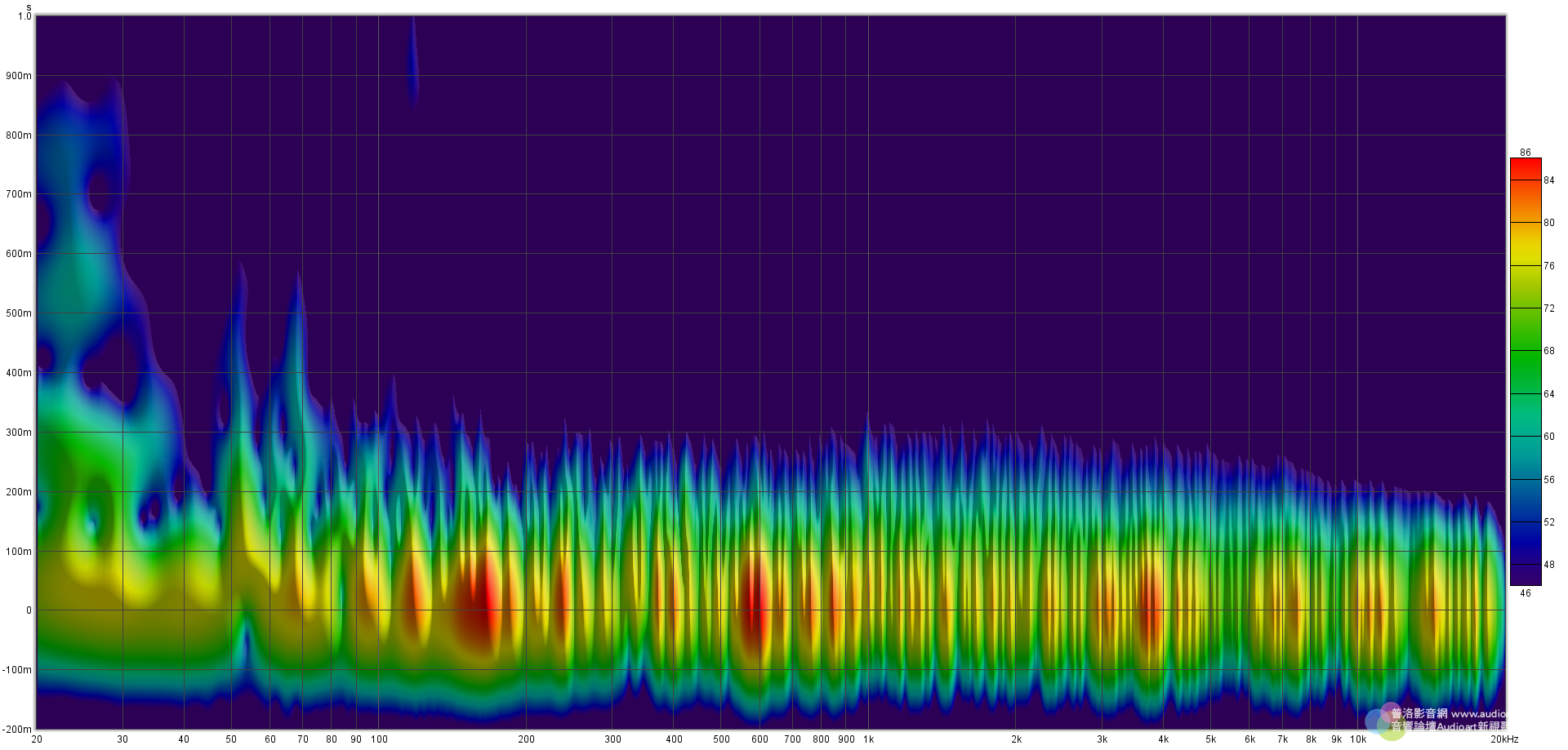

群體延遲圖、瀑布圖、俯視瀑布圖(Spectrogram)、Impulse Response圖可以看出空間聲波反射、分布、消散的狀況,要解讀這方面的測試結果就必須有相當的知識背景。有關這幾個圖,我還是po出來,讓能夠解讀的人自行去判讀。一般人大概是看頻率響應曲線圖來判讀我的聆聽空間。在Impulse Response方面,我多po了0-50ms(ms千分之一秒)的測試圖。聲波每秒在空間中常溫大約傳遞343公尺,以340公尺來算,50ms大約可以傳遞17公尺,我家開放式大空間最長的距離差不多就是這樣。

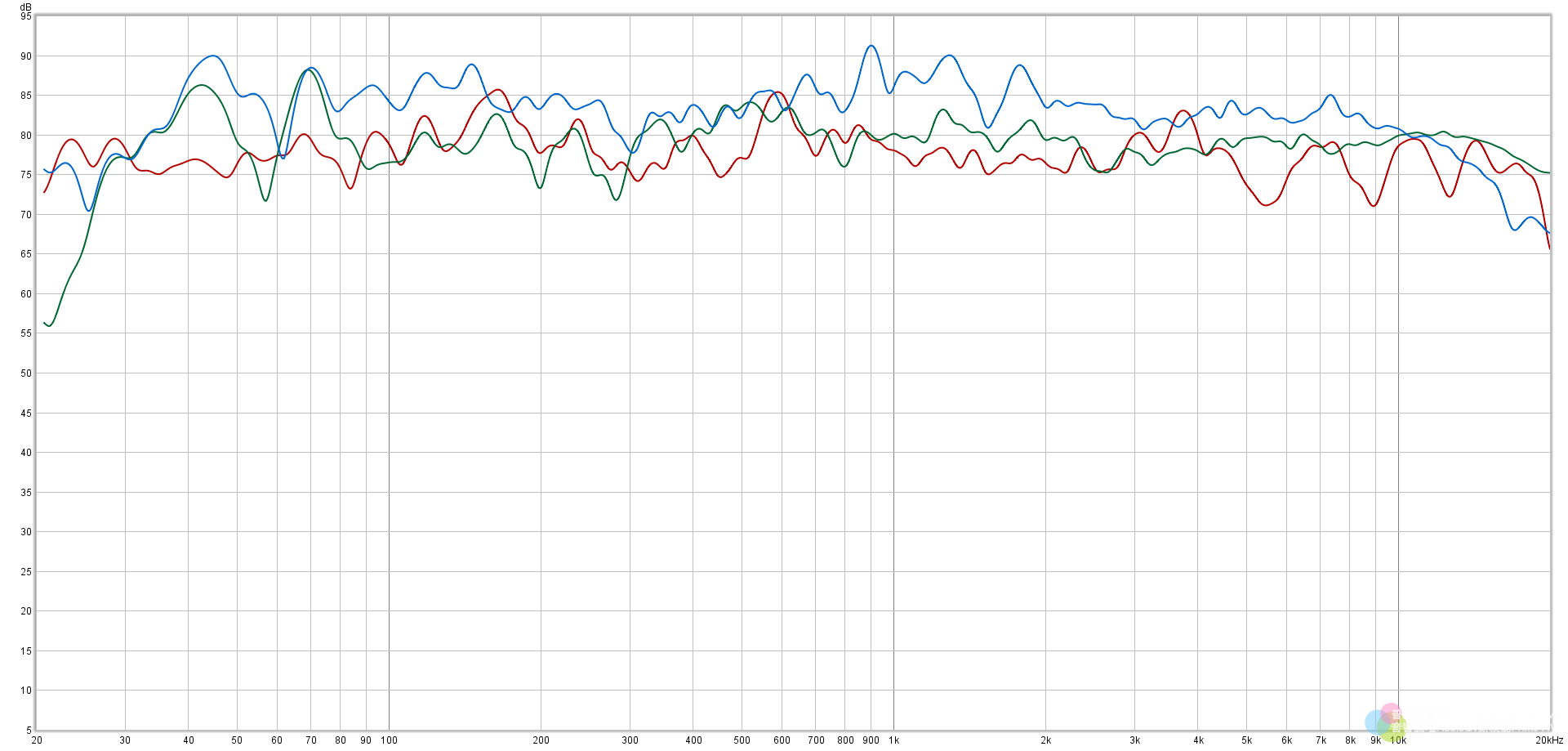

AER 1/3 Octave頻率響應測試圖,請注意,每格是5dB,不是常見的10dB。
劉漢盛聆聽空間測試圖大解剖2019年新版 ATC.png 劉漢盛 聆聽空間 REW測試圖
ATC 1/3 Octave頻率響應測試圖
劉漢盛聆聽空間測試圖大解剖2019年新版 DYNAMIKKS.png 劉漢盛 聆聽空間 REW測試圖
DynamiKKs! 1/3 Octave頻率響應測試圖
劉漢盛聆聽空間測試圖大解剖2019年新版 ALL.png 劉漢盛 聆聽空間 REW測試圖
三對喇叭頻率響應曲線比較圖(1/3 Octave)

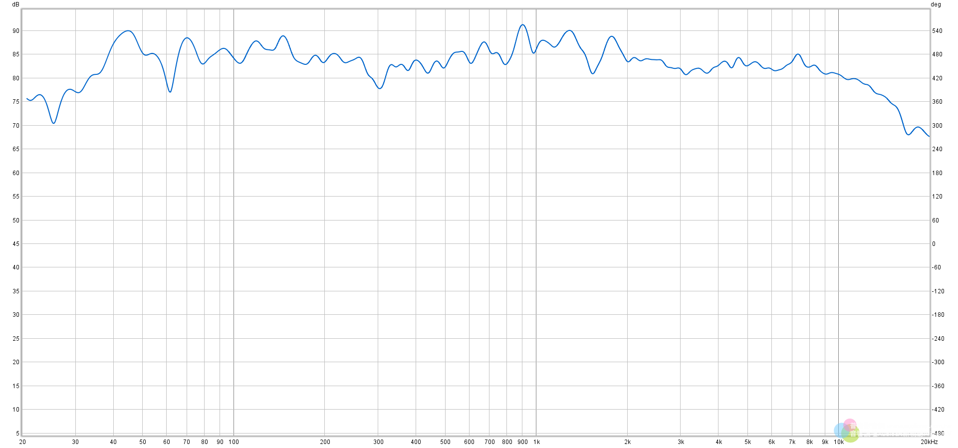

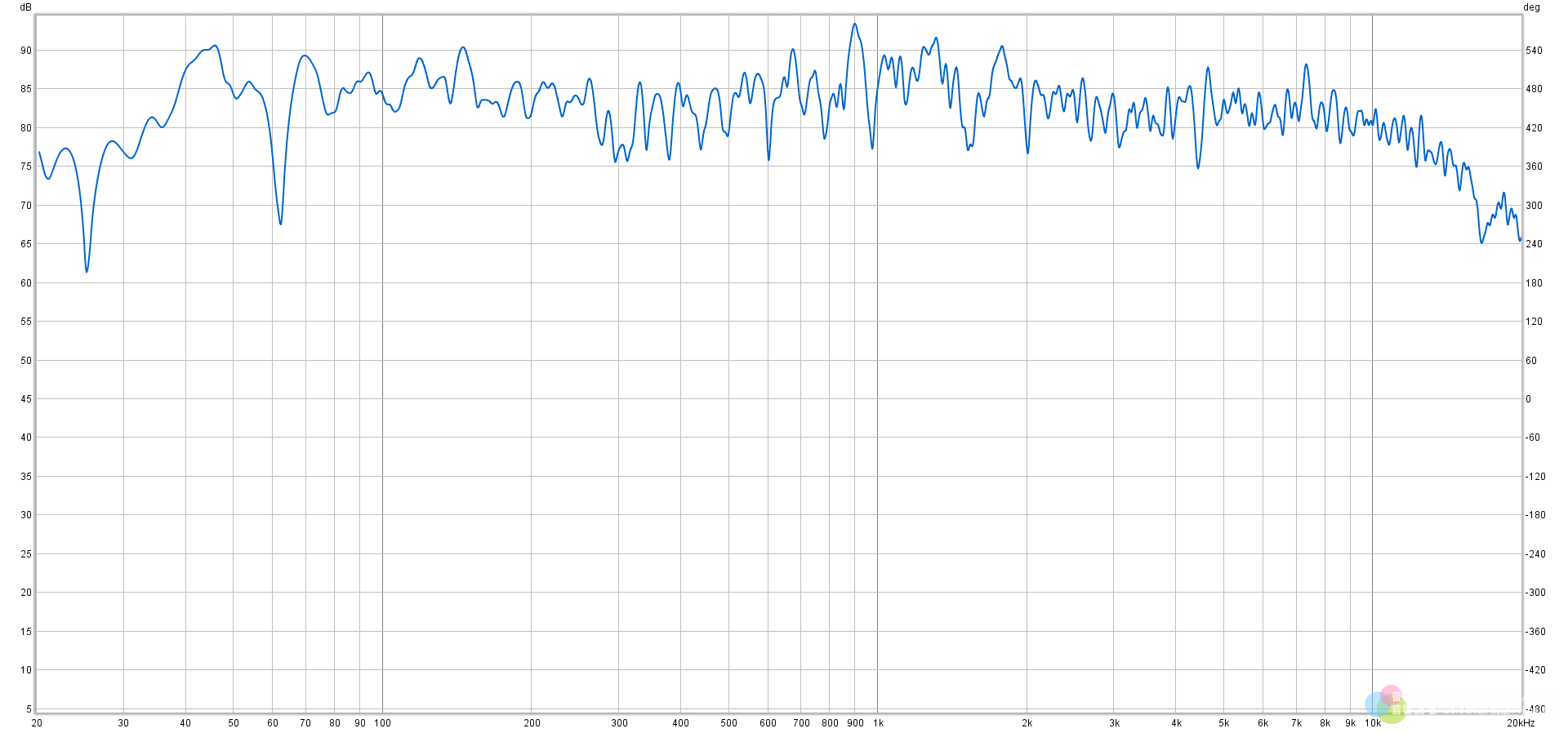

劉漢盛聆聽空間測試圖大解剖2019年新版 AER.png 劉漢盛 聆聽空間 REW測試圖
AER 1/12 Octave頻率響應測試圖

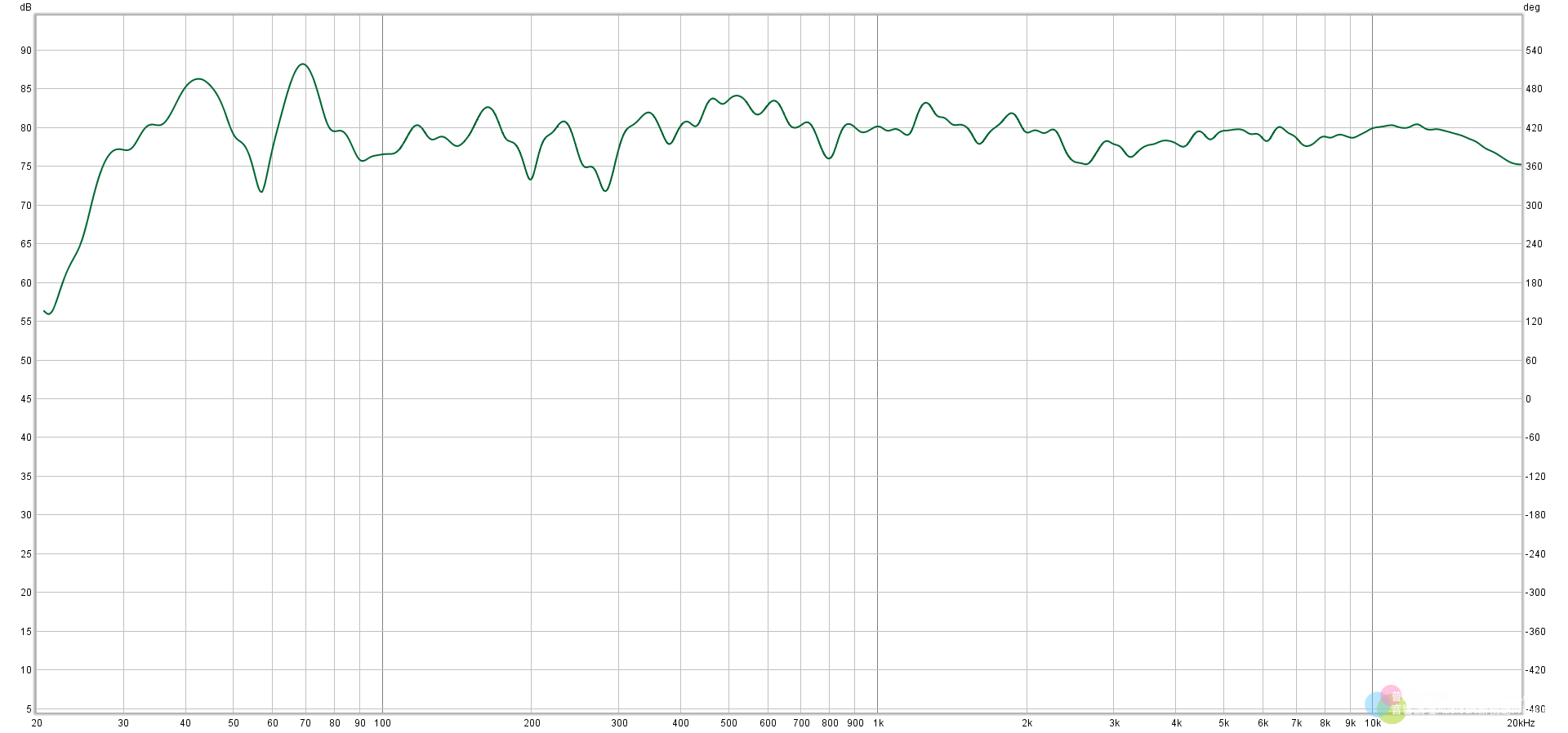

ATC 1/12 Octave頻率響應測試圖
DynamiKKs!1/12 Octave頻率響應測試圖
三對喇叭1/12 Octave頻率響應比較圖。

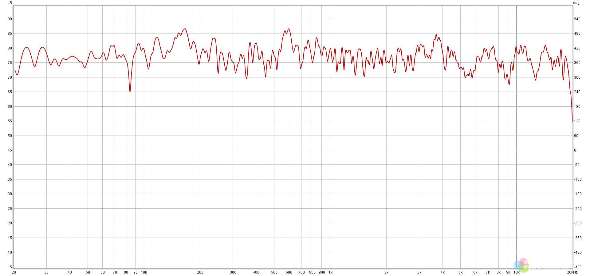

AER 1/48 Octave頻率響應測試圖

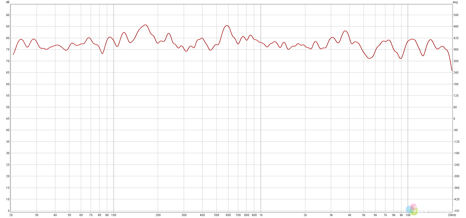

ATC 1/48 Octave頻率響應測試圖
AER Group Delay
ATC Group Delay
DynamiKKs! Group Delay

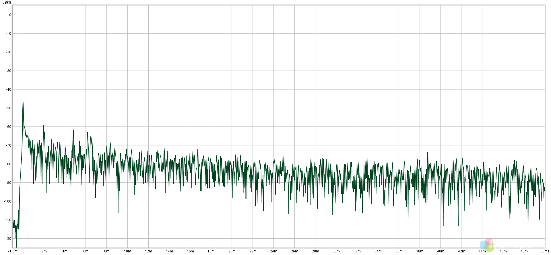

劉漢盛聆聽空間測試圖大解剖2019年新版 AER.png 劉漢盛 聆聽空間 REW測試圖 AER Impulse Response
AER Impulse Response(0-50ms)
ATC Impulse Response
ATC Impulse Response(0-50ms)
DynamiKKs!Impulse Response
DynamiKKs! Impulse Response(0-50ms)

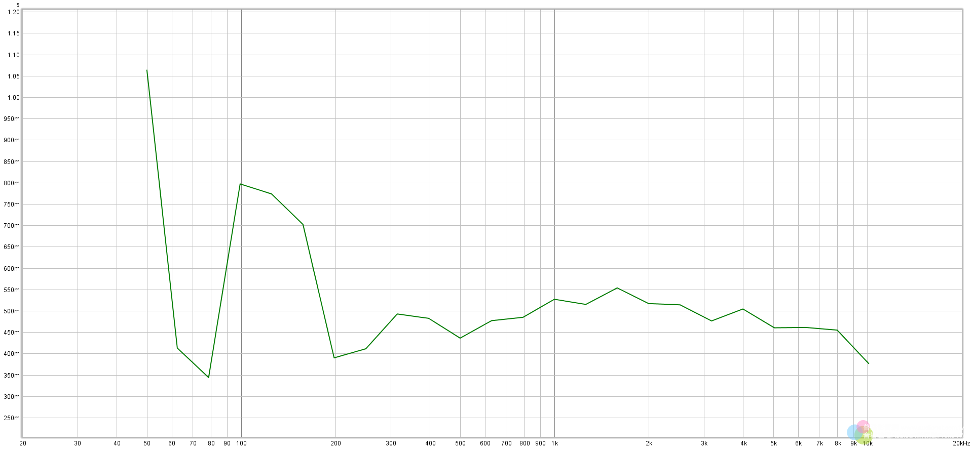

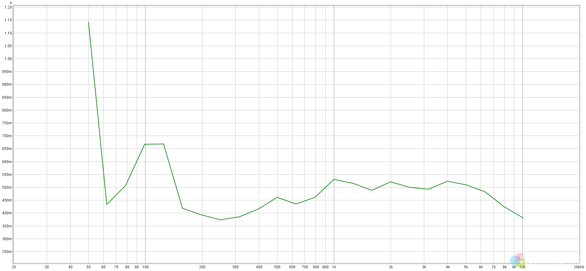

AER瀑布圖
ATC瀑布圖
DynamiKKs!瀑布圖
AER俯視瀑布圖(Spectrogram)
ATC俯視瀑布圖(Spectrogram)
DynamiKKs!俯視瀑布圖(Spectrogram)
AER RT60
ATC RT60
DynamiKKs!RT60
