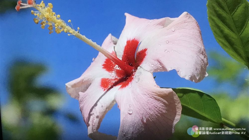

W1700M的畫面調性基本上維持W1700精緻細膩的風格,4K影像具有成像紮實、密度飽滿的效果,實體感與重量感兼具。進步之處在於色域有達到100%的Rec.709覆蓋率,而且經過原廠專業人員的手工調校,色度座標都相當接近HDTV規範的標準基點,觀看時基本上不用作任何調整,就可以直接套用適合的影像模式觀看。這樣的顯色效果觀看4K內容會欣賞到哪些東西?你會看到4K軟體的影像看上去都跟真實肉眼看實景沒兩樣,在D65標準色溫的畫面中,色彩不僅具有飽滿的色深,細膩的色階變化也能讓影像營造出極為討喜的剔透質感,4K電影畫面能呈現出豐富的色彩資訊,配上出色HDR效果帶來的真實對比效果,一幕幕畫面看上去就是兩個字:真實!

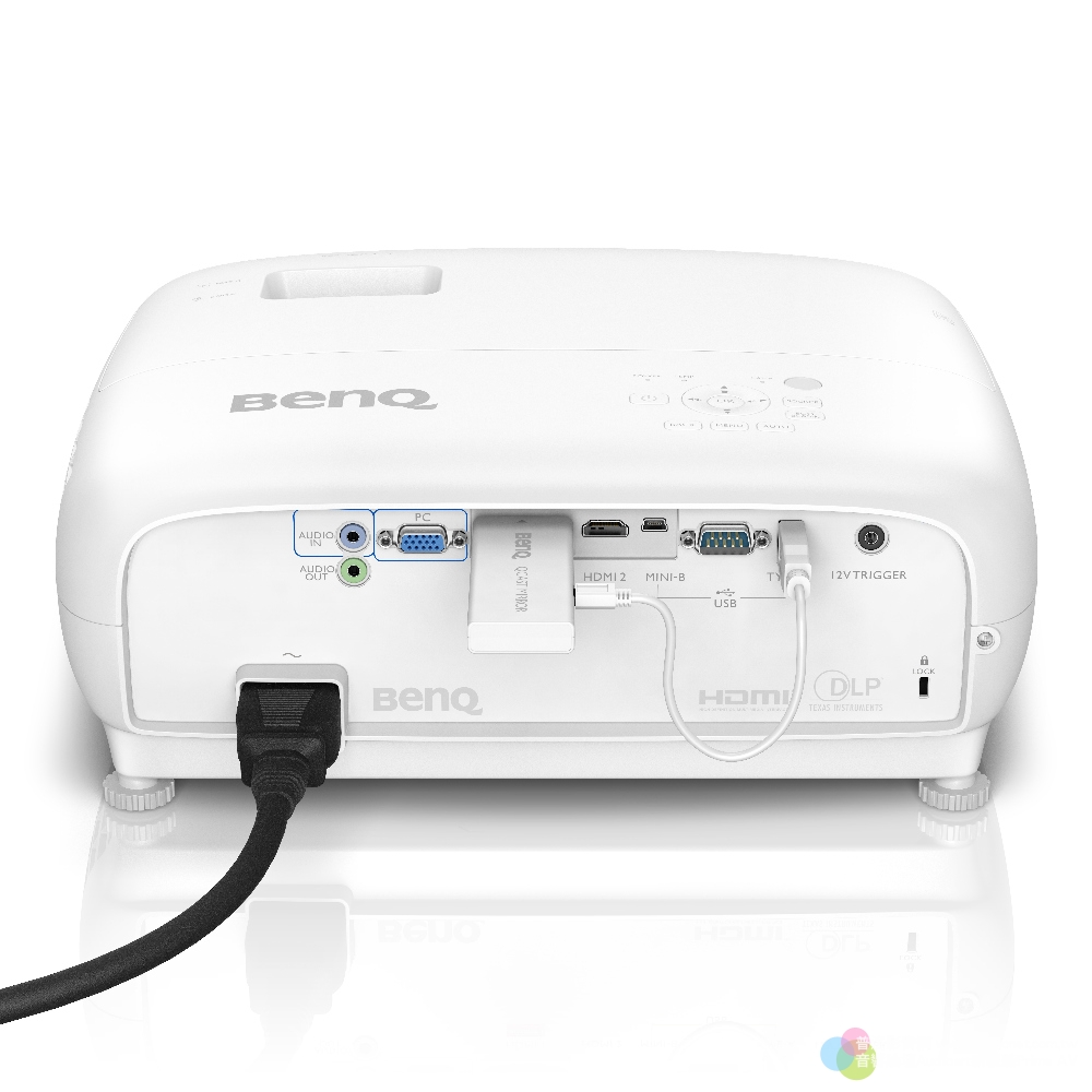

BenQ W1700M-有感進化、更接地氣的入門4K家用投影機 171418k8y7adttk8kmkdhd.jpg BenQ 明基 W1700M 4K投影機
W1700M的背板端子配置簡潔,除了兩個HDMI 2.0輸入,可以讓你連接4K訊源以及BenQ Qcast Mirror,擴充投影行動裝置內容的功能。另外W1700M也有內建5W喇叭,並且具備CinemaMaset Audio+2音頻強化技術,能呈現一定效果的音效,基本上它是一部4K投影劇院一體機,一台就可以搞定你所有4K電影的影音觀賞需求。
