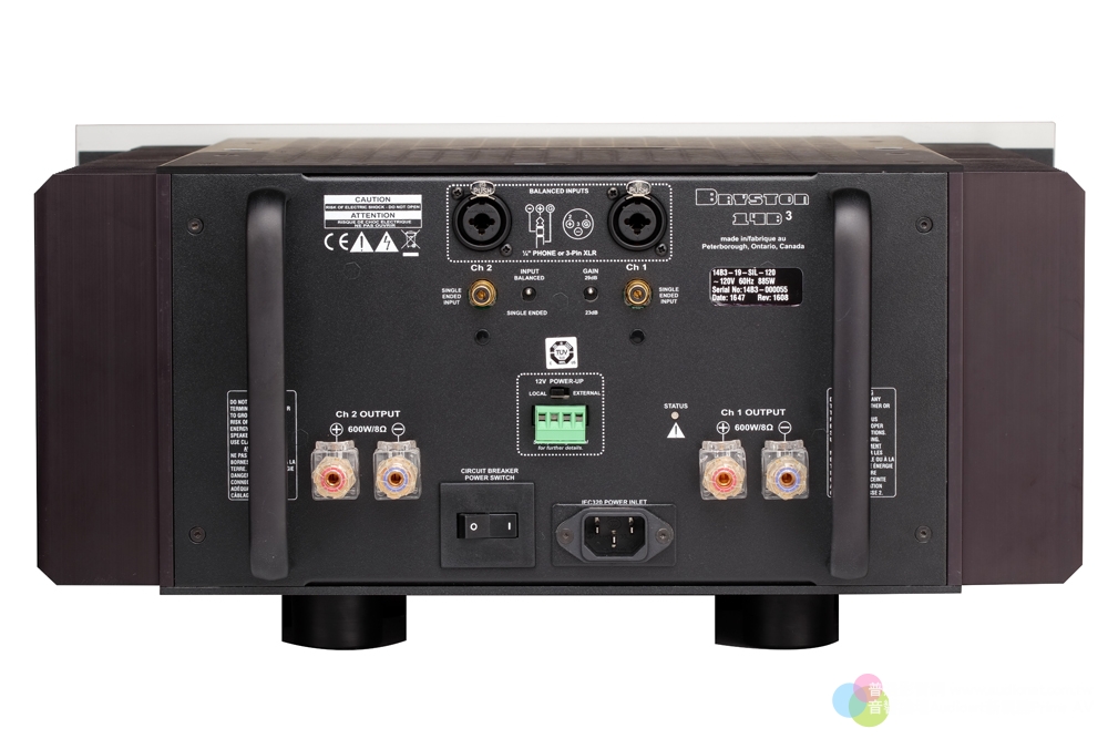

14B-3有1組平衡與1組非平衡輸入,輸入端子間有扳手開關切換,右邊的扳手開關則是增益的調整,有29dB與23dB兩檔可選。再下來則是連動控制的端子,最下面則是喇叭端子與電源插座。比較特別的是電源插座旁邊的不是一般的電源開關,而是斷路保護器(Breaker),要接上電源之前,必須要切到1(ON)的位置,否則無法啟動。
