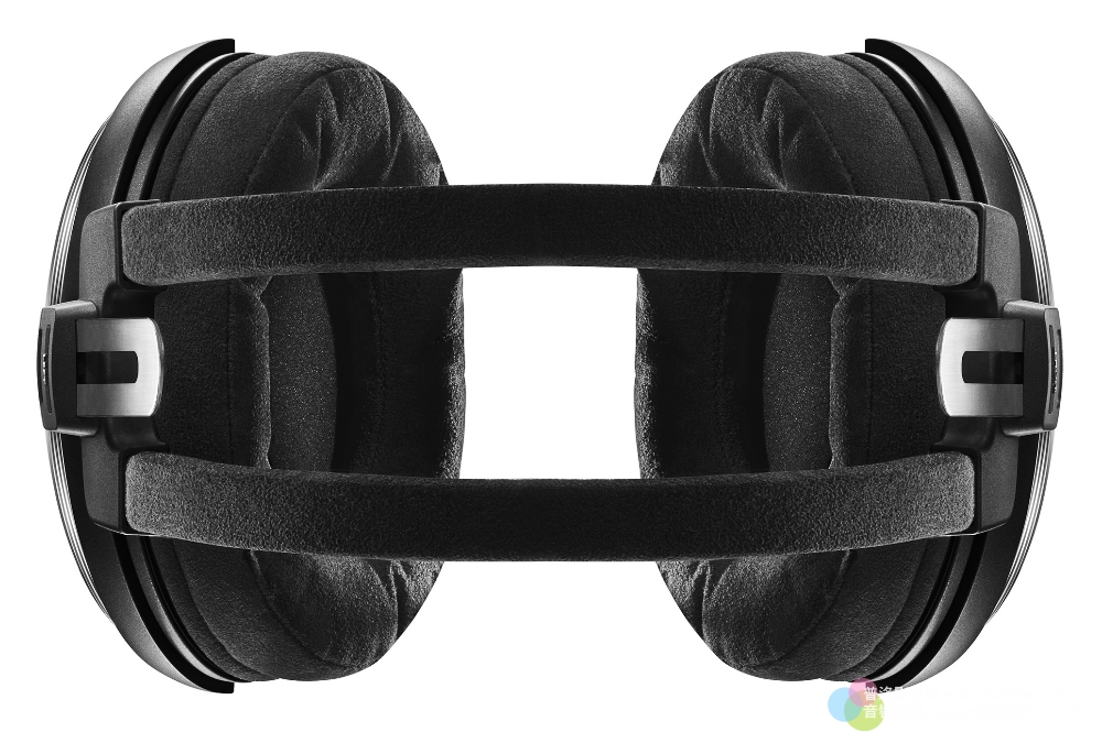

ATH-ADX5000的耳機外觀沒有想像中來得大,拿在手上非常輕,僅有270公克,鐵三角正是要藉由這種輕量化的支架結構,來達到最完美的配戴體驗。支架、頭樑表面帶有一些細微的霧面顆粒處理,手持時有很好的觸感,拿取時也很穩當。連接耳機單元至頭樑的金屬支架面積不小,強度與彈性都屬上乘,用起來讓人十分安心;舒適度方面,耳罩與頭帶採用了義大利Alcantara材質。總而言之,極度輕量化的支架、加上舒適的親膚性,讓人完全沒有一絲一毫的壓迫感,當您專心跟著音樂脈動時,甚至會忘了正在戴耳機!

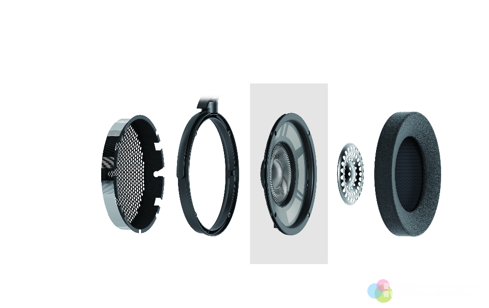

全新單體技術,絕對「正統派」翹楚!
ATH-ADX5000與眾不同的地方,就在於最新開發的單體用上了許多從「根本」改變聲音表現的新技術:首先,ATH-ADX5000採用了獨家的大尺寸58mm振膜,而且鍍上了「鎢」,藉由不同材質的混合,讓振膜的阻尼特性變得更好。不僅如此,更用上了強磁力的德國Permendur鐵鈷磁氣迴路,讓磁通量超越了1 Tesla的水準,以達到更精確的單體振動能力。
再來,鐵三角用上了「障板一體型驅動單元」,使原本在組裝時分為「障板」、「驅動單元」、「夾具」三部分變為「一體成型」的元件,減少接點、鎖點的設計能讓抑震性更上一層樓。還沒完!為了讓單體的運動空間達到最佳理想狀態,ATH-ADX5000搭載了鐵三角獨家的「Core Mount核心安裝技術(PAT.P)」,將單體配置在腔體的正中央位置,振膜工作時無論朝前或朝後運動都能獲得最佳的舒展。
鐵三角空前的超旗艦耳機  ATH-ADX5000 160349e5tmpzjt0mnoprft.jpg 台灣鐵三角 audio-technica ATH-ADX5000 A2DC可換線 動圈式 旗艦 開放式
此外,針對開放式耳機的特質,外圍的金屬網罩採用了日本最頂級的蜂巢沖孔技術,在剛性最佳化的前提下,將網罩呈現「最大鏤空容許度」,如此一來聲音能量運行的阻力就能再消除大半。上述所有的獨特技術,都隨著頂級音響產品的理念而行,可見鐵三角不僅只要推出一款新旗艦,更要做出一個讓他廠都為之色變的頂級標竿!
