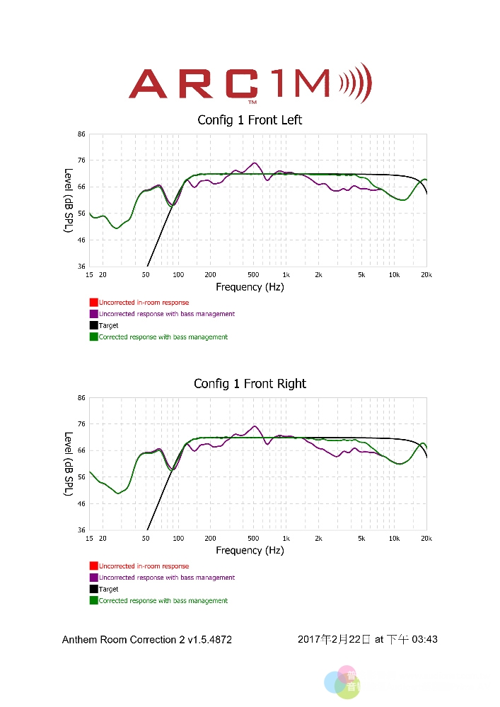

而且,它只有一支,不能像一對喇叭可以調整擺位。一體式設計也無法透過器材搭配或線材調音。因此,影響聲音最大的變數就剩下空間了。你說環繞擴大機也有啊!這有什麼了不起?如果你看過ARC測量後的報告(是的,它會產生一份PDF檔),便會明白這不是隨便弄的功能。報告內顯示出測量結果,並給予目標曲線,然後附上ARC修改後的曲線。
你能切換套用參數前後的表現,聽聽看是否有用。筆者將PW600擺在小試聽室中,當它發出聲音的時候還真讓人嚇一跳,低頻量感也太多了吧?尤其是擺放在桌上的時候,量感簡直是多到滿出來。於是將它改放在喇叭架上,此時音場的高度就接近一般系統了。可是,它無法跟傳統喇叭一樣,擁有寬深開闊音場,以及富實體感的音像。

其實這非常正常,畢竟它的用途不像傳統音響,主要是提供輕鬆、簡單方便的聆聽而已。話雖如此,ARC功能也確實發揮作用。原本低頻量感超級多,啟動ARC修正之後,立刻變得比較合理平順。原本有些糊糊的音像,變得清晰具體。如此強大的性能,真應該幫它添加超低音喇叭。打算購入PW600的朋友,不妨添加一顆超低音喇叭,換取更全面的表現。
透過ARC功能加持,筆者得以加大音量測試,沒想到大音壓輸出之下,PW600並沒有出現聲音崩潰的情況,也察覺不出明顯的失真。顯然它內部擴大機的推力不是灌水,而是真的有良好的驅動力。此外,它的音質也相當好,一般無線喇叭的罩門通常在音質部分,然而PW600並非尋常貨色,聲底中性,細節表現良好,它所發出來的聲音,很難跟小巧的外型聯想在一起。
此外,PW600中頻段也相當動聽,歌聲輪廓清晰,嘴型也不會模糊不清。可見經過ARC校正後,頻率響應曲線變得更為平坦。我相信購買PW600的用家,並不會太在意擺位這件事,如果擺在不佔用空間的地方,往往是聲學上最不利之處。此時,透過ARC功能就可以修正掉一些頻率響應不夠平直的地方,提昇聲音的總體表現。
