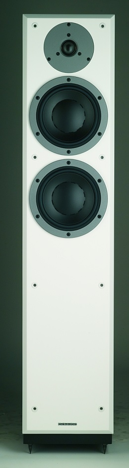

M30身為旗下唯一的落地式喇叭,在外型的作工上可說十分出色,整體上沒有太大驚喜,但也處處見用心。箱體表面的木製貼皮處理得相當有質感,配合單體外側的灰色鋁製框架,從遠處觀看,M30給予了近似「無印良品」風格的簡約設計,這點我十分喜歡,如果喇叭網罩可改為磁力吸附式,我想整體的視覺效果會更加素雅。
Dynaudio Emit M30,獻給小資音響迷的大禮 未命名03.jpg 鈦孚 Dynaudio Emit M30 丹麥喇叭

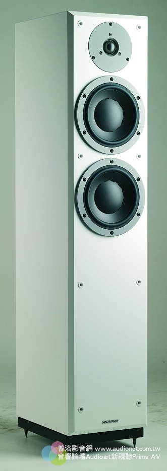

Dynaudio向來是絲質軟半球單體的支持者,這點可在他們家所有喇叭上獲得驗證。M30的高音單體採用一只27mm的絲質軟半球振膜,下方另外配置了兩只75mm的MSP振膜中低音單體,達到兩音路設計。在單體後方,原廠大量採用鋁合金音圈,藉此取得更出色的單體性能表現。以理想的單體設計來看,採用鋁合金音圈不難理解,因為鋁合金材質具有出色的散熱性,再來,它的質地堅硬,不易變形,用來當作音圈最適合不過。但鋁合金音圈也有先天上的缺憾,就是材料容易導電而產生電損,較高的反電動勢,也讓擴大機在持續輸出功率時,喇叭卻得不到同等的效力。這也是為何音響迷普遍認為Dynaudio喇叭相對不好驅動的原因。
Dynaudio Emit M30,獻給小資音響迷的大禮 未命名04.jpg 鈦孚 Dynaudio Emit M30 丹麥喇叭
看看本次主角M30,原廠標示的平均阻抗4歐姆與靈敏度86dB,確實在帳面上比起市面上多數喇叭來得「不親民」,那音響迷應該怎麼搭配呢?我的建議是:要完善驅動Dynaudio喇叭,與其將擴大機的重點放在「大功率輸出」,不如將搭配重點放在「大電流輸出」,也就是超額供電。怎麼看一部擴大機是否為大電流設計呢?第一個可以參考它每聲道的輸出功率,如果當阻抗減半時,擴大機的功率可倍增(例如8歐姆時輸出功率為80瓦,4歐姆為160瓦)就是大電流設計。如果該擴大機沒特別標示4歐姆的輸出功率,那就只能從它整體的內部供電能力來判別。基本上一部擴大機於內部配置了超額的大型環形變壓器與大陣仗的濾波電容,電流輸出能力應當不會太差。

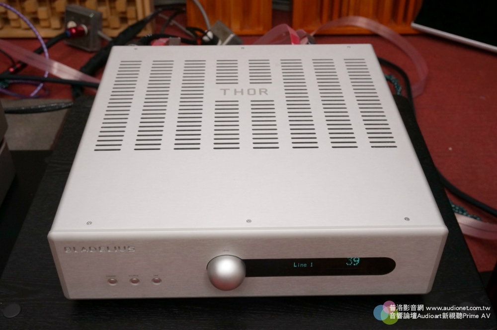

本次聆聽選在2號的大間試聽間,考慮到M30相對嚴苛的搭配條件,最後篩選出兩部擴大機,分別是BladeliusThor III Novitas與DA&T A-38。前者每聲道輸出功率達到175瓦,內部搭載一顆高達1,800 VA的環形變壓器,拿來應付M30綽綽有餘。後者則是對照組,搭配的是小功率輸出(每聲道38瓦)的純A類設計,A-38雖然輸出功率遠遠不比Bladelius,但內部採用左右對稱的平衡架構,並於內部配置了兩顆獨立的環形變壓器做左右聲道供電,我想試看看在供電充裕的狀態下,小瓦數擴大機是否也能將M30驅動得有聲有色。
就結果來看,我得到兩個結論。第一:M30確實搭配厚聲底的擴大機容易出好聲。因為無論是搭配Bladelius Thor還是DA&T A-38,我都聽到令人滿意的聲音厚度。例如在聽好自在樂團的專輯,兩組搭配都顯盡雙主唱那豐厚、富情感的嗓音特質;吉他彈奏出的質地溫暖,還能與人聲在音樂中融合出很美的空間殘響,吉他中低頻段的量感迷人,並具有一定的解析能力,可將琴板的共鳴聽得清晰,因此基本上這兩組搭配都是過關的。第二:如果您聆聽音樂的音量習慣開得比較大聲,那在擴大機的需求上,除了供電充裕之外,每聲道的輸出功率也不可太差。因為就這次的兩組擴大機聽起來,如果以一般音量聆聽,A-38四平八穩的音樂平衡性甚至比起Bladelius更具有魅力,純A類特有的醇美與豐厚,都為音樂增添了不一樣的味道。尤其在聆聽鋼琴演奏時的光影變化,A-38完全挖掘出M30在這方面的優勢,琴音靈動鮮明、通透無染,顯露出丹麥喇叭的聲音特質。但當音樂編制加大,A-38在低頻量感上的消減就相對快速許多,不如Bladelius來得穩健厚實,考量到聆聽音樂的多元性,最終以Bladelius作為定稿。
