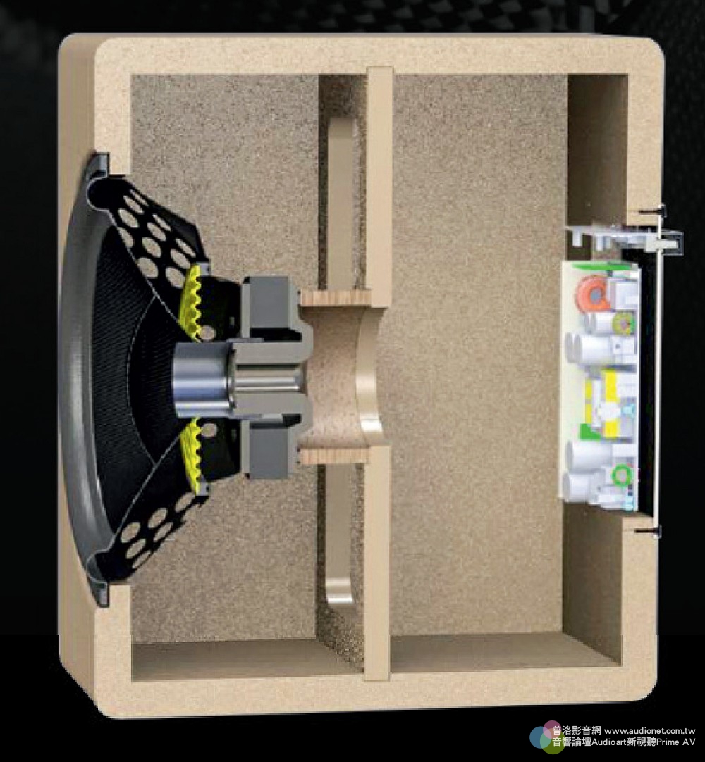

「密閉式箱體」也是M&K的傳統之一:在音盆向外、向內運動時,可以利用箱內外的氣壓差異來幫助音盆恢復到靜止狀態,等於是在彈波與懸邊之外再多加了一個制動機制、加強控制力。雖然同體積的密閉式箱體相較於低音反射式箱體在低頻響應的下端會從較高的頻率開始滾降,但滾降斜率要比低音反射式小得多。M&K建議用家把他家超低音喇叭擺在靠牆或牆角的位置是有用意的:在邊界效應(BoundaryEffect)作用下、不僅可以利用牆面增強低頻能量,並且在40Hz以下頻率愈低、增益愈高,能夠拉抬低頻最下段的響應、補償滾降,而M&K用密閉式箱體低頻響應下端滾降的幅度小,因此能得到恰如其分的補償,這就是體型小巧的V10為何能延伸至25Hz的原因之一。
M&K Sound V10主動式超低音喇叭 M&K V10_001.jpg 愷銳 V10 主動式 超低音 喇叭
音響器材講究抑振的製作都能讓聲音更純淨、使細節更豐富,V10抑振的製作重點在於箱體,所有的箱板都是用1吋厚的MDF製成,材料夠重、吸收振動的阻尼特性也好。在V10的箱內還以0.75吋的MDF作成補強結構,此結構位於箱內的中段:四邊頂住底板、頂板與兩塊側板,正面中央作成圓筒狀,一方面頂住單體磁鐵的後方、讓補強結構與鎖在面板的框架一同壓制單體動作時的反作用力(等於是把單體從前後兩方夾住),圓筒中央則是讓前述「單體後方中央排出的氣流」順利通過,如此費工又完善的箱體製作,在這個價位帶還真不多見。完整的評測內容請見244期PRIME  AV新視聽雜誌
