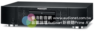

從產品定位來看,MarantzCD5005與PM5005平凡的不得了,就是旗下最新的CD與綜擴組合,用來取代前一代的CD4005與PM4005。外觀傳承該廠一貫的「Marantz風格」;喜歡,那恭喜您,不喜歡,那也改不了,他們家就是這樣子。但平心而論,CD5005與PM5005的洗鍊外型不見俗氣感,以不到兩萬元的入門機種算是過關的了。
環球知音 Marantz CD5005/PM5005,一如往常的超值 316marantz07_調整大小.jpg 環球知音 Marantz CD5005 Marantz PM5005 超值音響 Marantz
打開CD5005,可看見CD5005與前一代CD4005的基本線路架構不變,但有兩個地方改良了。第一:是採用與CD6005相同的CD拾取結構,同時原廠刻意在讀取層下方,增加了一層金屬架將其穩固,不僅提升了整體架構的穩定性,透過兩種不同材料(塑料與金屬)的結合,更可獲得出色的阻尼特性,減少CD運轉時的共振影響,CD讀層可接受CD、CD-R、以及CD-RW等燒錄的WMA與MP3等音樂格式,在實用性方面頗為出色。第二:是採用更高級的DAC晶片。CD5005採用一只Delta-Sigma CS4398做數類轉換,取樣規格達24Bit/192kHz,與Marantz CD6005所使用的晶片相同,本次首次將其下放到CD5005,可說誠意十足。

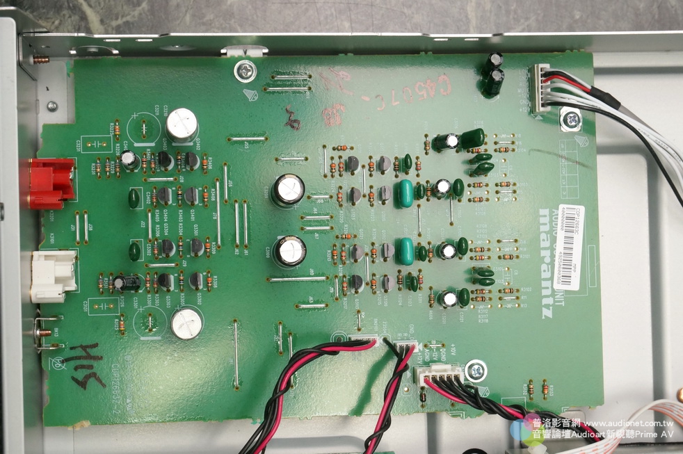

而在類比輸出線路上,CD5005依舊用上自家的HDAM SA2技術,不採用現成的OP做放大,而以插件式元件砌出線路架構,這做法除了可讓設計者對產品音色有更多的掌控權,也可帶出自家產品與他牌不同的聲底調性,入門產品便有如此Hi End思維,在入門價位帶中確實少見。當然,CD5005還有一些看似不起眼但卻很實用的功能,像是講究音質的音響迷,可透過Audio EX功能關閉數位輸入與音色調整功能以獲得更純淨的兩聲道音質,而全新設計的遙控器,也加入了Random功能,讓聆聽體驗更佳多樣化,看得出原廠努力在好聲與實用性上抓到平衡點,用心可見。

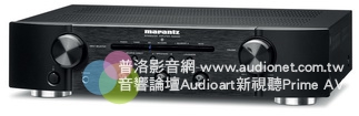

而在PM5005身上,首要升級就是原廠首次在入門擴大機線路上使用電流負回授架構(Current Feedback Architecture),透過更精確與快速的訊號處理能力,獲得更佳的音場再生與音質表現,配合每聲道使用一對Sanken 2SC4467/2SA1694電晶體做推挽放大,達到40瓦(8歐姆)的輸出功率,每聲道比起前一代PM4005多了5瓦輸出,不無小補。PM5005同樣有幾個令人眼睛一亮的設計,包括獨立出來的前級音量控制線路板與內建的Phono MM放大線路,原廠皆使用單獨的電源穩壓,而在主要線路的調音上,PM5005也與CD5005用上相近的HDAM SA3技術,運用大量的碳膜電阻,配合少量金屬皮膜與金屬氧化膜電阻,呈現較為柔和的順耳音色,在試聽過程即便將CD5005與PM5005分開試聽,Marantz特有的聲底韻味依然強烈,可見HDAM的調音效果是非常顯著的。

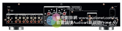

PM5005的背板則是除了一組唱放之外,喇叭端子也採用Bi-Amp設計,最右側的Remote Control可用來與CD5005做連動,讓使用上更為方便。

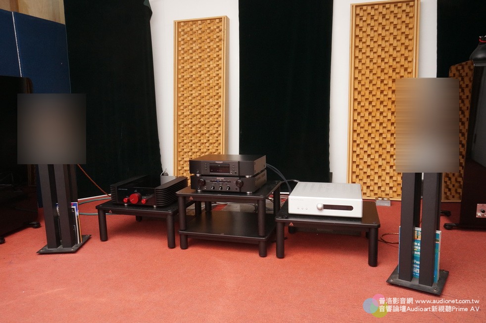

在搭配上,承如一開始所提,只要喇叭不要過於難搞,PM5005每聲道40瓦的輸出功率超乎我預期,搭配德川音箱的相思喇叭,聽見的音質比較鬆軟,小提琴嬌滴滴的音色可立馬抓住耳朵的注意力,但在重播需要較為凌厲的弓弦交錯,這樣的搭配就過於軟調了些,但當CD5005與PM5005搭到一對喇叭卻是出奇的對味,究竟是哪一對喇叭個性與Marantz一同聯手出擊呢?請鎖定316期「音響論壇」。
