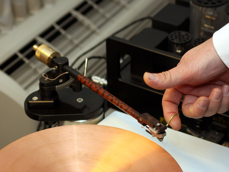

[唱臂蒐奇]革命性突破!比正切臂還完美的Schröder LT支點唱臂 DSC05205.jpg 唱臂蒐奇 黑膠唱臂 黑膠 Schröder LT
而近年大紅特紅的Thale唱臂,更被發燒友譽為天才之作,堪稱式此類設計中完成度最高者。問題是此類設計仍有兩個問題,一是活動的唱頭殼容易可能會產生噪音,而且不利共振傳導。二是支點臂的抗滑問題依然存在......。

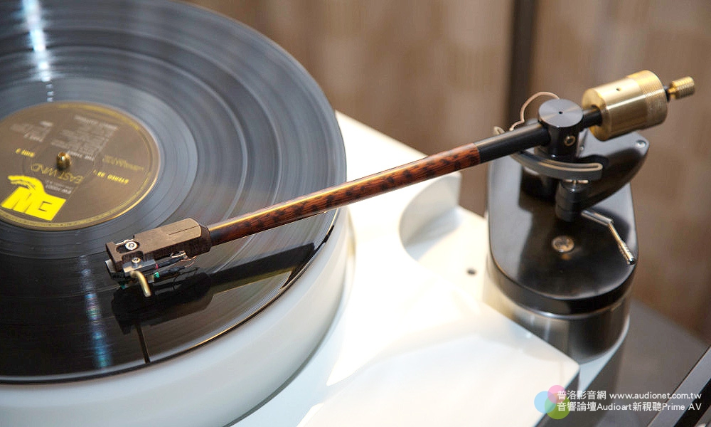

 schroeder_1.jpg 唱臂蒐奇 黑膠唱臂 黑膠 Schröder LT
老實說,這支唱臂的外觀看來實在很普通,不過最大秘密藏在底座中,裡面設有獨特的「magnet guide rail system」,利用磁力引導軸承轉動,詳細的機械結構到底如何,至今仍是一個謎。從網路資料推測,這支唱臂應該是在2011年首度發表,去年曾在丹佛音響展登場,或許因為設計實在太神祕了,至今仍未引起太大注意。

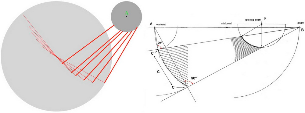

 01.jpg 唱臂蒐奇 黑膠唱臂 黑膠 Schröder LT
雖然Schröder LT的設計成謎,不過想要藉由軸承移動,讓唱針隨時保持正切,其實是可以依靠數學計算加以證實的。請注意上圖的P與B兩個點,前者是Schröder LT底座的基準軸承支點,後者則是唱臂的軸承支點。唱臂運動時,P軸只要微幅旋轉,就可以讓唱頭保持正切狀態。

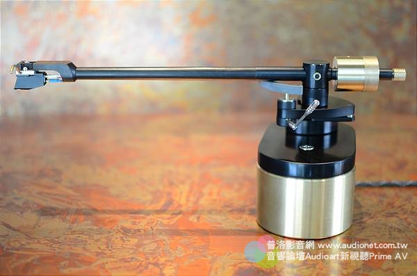

 15rij2u.jpg 唱臂蒐奇 黑膠唱臂 黑膠 Schröder LT
再請看看這張照片,發現了嗎?因為Schröder LT獨特的活動式軸承設計,所以唱頭根本不需要補償角,因為沒有補償角,所以唱臂運動時也就沒有向軸心牽引的力量,因此也就完全不需要一般唱臂那個難以掌握的抗滑裝置。等於又破解了一個傳統唱臂的最大難題!
