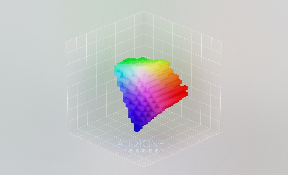

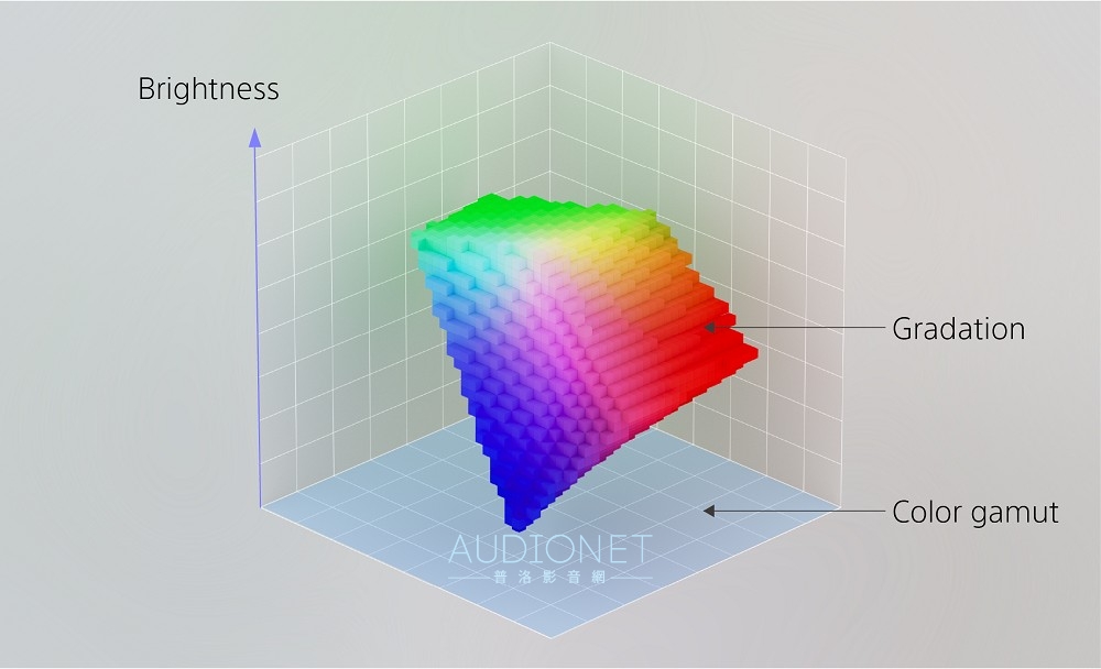

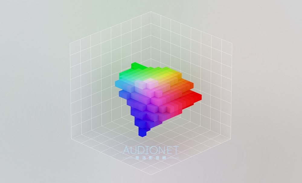

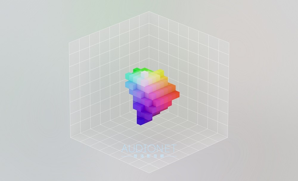

Sony RGB LED顯示器「更大的色域×更高的亮度」就能創造出更大的顯示空間,以下是Sony提供各種顯示器的Colour Volume比較:
影像革命!Sony發表新一代顯示技術:高密度RGB LED背光,R、G、B三原色背光獨立驅動控制! Sony RGB LED_2_MiniLED.jpg Sony RGB LED RGB mini LED BRAVIA 電視 智慧顯示器
mini LED與傳統LED
影像革命!Sony發表新一代顯示技術:高密度RGB LED背光,R、G、B三原色背光獨立驅動控制! Sony RGB LED_3_W-OLED.jpg Sony RGB LED RGB mini LED BRAVIA 電視 智慧顯示器
▲W-OLED
影像革命!Sony發表新一代顯示技術:高密度RGB LED背光,R、G、B三原色背光獨立驅動控制! Sony RGB LED_4_QD-OLED.jpg Sony RGB LED RGB mini LED BRAVIA 電視 智慧顯示器
QD-OLED
影像革命!Sony發表新一代顯示技術:高密度RGB LED背光,R、G、B三原色背光獨立驅動控制! Sony RGB LED_5 RGB Color Volume Texted.jpg Sony RGB LED RGB mini LED BRAVIA 電視 智慧顯示器
Sony新技術RGB LED
