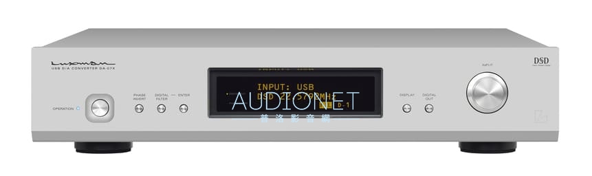

DA-07X是Luxman最新推出的產品,約略是D-07X但取消讀碟功能。採用旗艦唱盤相同的解碼晶片ROHM BD34301EKV。
採用ROHM解碼晶片
DA-07X的概念很單純,就是將SACD唱盤D-07X的讀取機構移除,不聽CD的用家就能夠省下一筆;但同軸與光纖輸入多給一組,還新增AES/EBU輸入。其餘部分基本就是比照D-07X規格設計。而從推出旗艦訊源D-10X以來,Luxman的解碼晶片就改用日本半導體大廠ROHM出品的BD34301EKV,每聲道一枚。
不過對Hi End市場來說ROHM是很陌生的名稱。目前解碼晶片主流就是BB、AKM、ESS三間,也有些廠商選擇Cirrus Logic,Luxman怎麼會選擇間對音響迷來說「名不見經傳」的品牌?其實總部在京都的ROHM是1954年就成立的半導體巨獸,只不過主力產品是功率型晶片,高階解碼晶片是2018年下半年才宣布進軍,要針對Hi End市場推出MUS-IC系列解碼晶片。第一款產品就是Luxman目前用在旗艦訊源上的BD34301EKV。它到底有何神奇魅力,讓Luxman願意全面採用?我們可以根據ROHM的官方資料,旁敲側擊採用的理由。
樂府音響聽Luxman,連薩摩耶都愛聽 435現場報導Luxman圖5.jpg Luxman 迎家 樂府音響 DA-07X NT-07 M-10X C-10X 音響店 803 D4

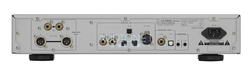

DA-07X支援光纖、同軸、USB、AES四種輸入。輸出除了RCA、XLR各一,也支援光纖、同軸兩種數位輸出。
BD34301EKV最大特色,就是FIR數位濾波允許自定義。在Hi End市場,多得是只採用DAC晶片內部的數類轉換功能,在前端使用額外晶片安裝數位濾波,或是另用FPGA晶片自己寫的例子。但ROHM直接開放讓訂購者自訂數位濾波,而非只能從預設幾種中選擇,對像Luxman這種深諳數位濾波重要性的廠商來說是最理想的方式。何況這可自訂的FIR濾波性能優異,就算增益已經衰減到-150dB性能依舊不變,處理效果不會因為音量大小而有差異。
再來根據ROHM新聞稿,早在開發階段Luxman總設計師長妻雅一就已經接觸過並給出高評價。顯然此晶片的開發Luxman或多或少有參與其中,會採用ROHM理所當然。BD34301EKV雖然是兩聲道架構,但Luxman均是切換成單聲道模式用兩枚,從D-10X到DA-07X都是相同作法。
DA-07X特別的地方,還有USB輸入採用日本Interface開發的USB音訊傳輸技術Bulk Pet。如果前端是連接Windows、Mac,那麼這種技術可以改善USB傳輸音訊的品質。且DA-07X內部的USB介面板有搭載MQA解碼晶片,完全支援MQA最高階的三層展開。

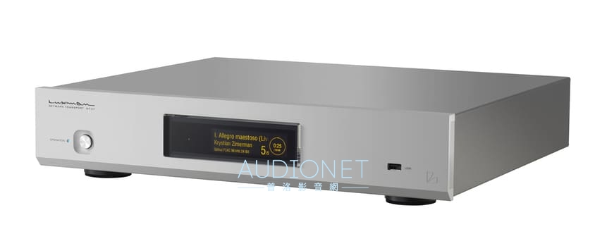

NT-07是Luxman第一台可連網的串流產品。
首款串流訊源

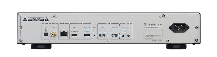

除了新推出的DA-07X,NT-07也值得一提。畢竟這是Luxman第一台支援網路串流的產品。NT-07是沒有解碼功能的純數位串流訊源,除了UPnP之外還能直接連接TIDAL、Spotify、Qobuz、TuneIn四款串流平台,也預定會對應Roon Ready。不過NT-07輸入方式除了RJ45之外,還支援隨身碟直入,以及HDMI ARC。NT-07搭載兩聲道Hi End音響中少見的HDMI ARC,用家可以先將電視的HDMI接上HDMI in,再從HDMI out(ARC)接回電視,NT-07便可接管電視音訊,讓Hi End器材來處理。在輸出部分,NT-07提供HDMI、同軸、光纖,以及USB Type A,代表NT-07可以走USB輸出高達32bit/768kHz、DSD 512規格的音訊。
NT-07有專屬APP「LUXMAN Stream」,雖然有經驗者一看就知道這是Lumin的系統,但觀察兩者機內線路,NT-07與Lumin差異甚大,應該是只有APP控制相關部分請Lumin設計。同時也帶來升頻功能,可以讓用家每種規格都可以單獨設定升頻程度。當然如果想要用起來像傳統器材,NT-07也附上鋁合金遙控器。
樂府音響聽Luxman,連薩摩耶都愛聽 435現場報導Luxman圖2.jpg Luxman 迎家 樂府音響 DA-07X NT-07 M-10X C-10X 音響店 803 D4
除了RJ45、隨身碟,NT-07特別之處在於搭載HDMI ARC,可銜接現代智慧電視等產品。輸出除了傳統光纖、同軸,也可以以USB形式輸出給支援USB DAC的器材。

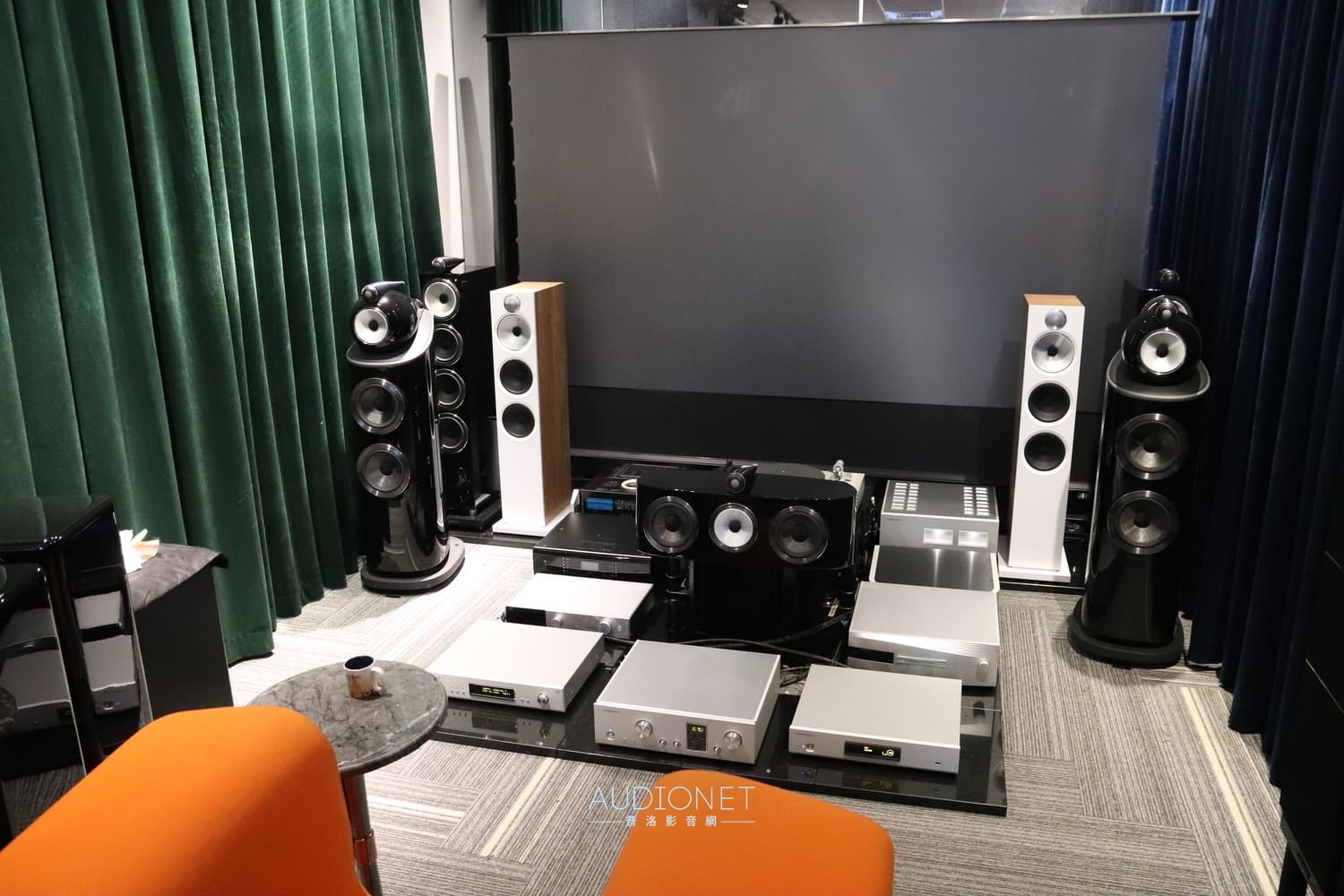

樂府音響的聆聽區,約佔一樓一半。
巧手擺好聲
樂府音響的聆聽環境值得特別介紹,某方面來說是台北中心區的常見情境。首先因為租賃契約,樂府音響連電話線都不能牽,更別說音響用電源專線了。而因為是角落店面,因此除了正門外左側牆也是整片落地玻璃。且後牆左側有無法避開的梁柱,讓乍看是典型鞋盒型的空間實際上沒有對稱。唯一說得上加分的,只有天花板挑高及整面礦纖板。
雖然以聆聽室設計來說算是先天體質沒那麼好的環境,但確實更貼近台北許多家庭的聆聽空間;對台北音響迷而言,樂府音響的聆聽環境會更貼近自家情況。不過這些都是結束後跟店家聊才知道的情報,因為樂府音響這套Luxman配B&W,根本聽不出來有受到這些問題影響。
樂府音響怎麼整治空間?四面牆都使用厚窗簾加上精心擺位,沒了。沒有DSP空間校正、沒有專業聲學處理材料,甚至沒有電源處理器。這樣都可以擺出Hi End感的聲音,對樂府音響的調整功力只能五體投地。尤其是樂府用大理石墊材塑造空間左右對稱的假象,後牆左側的梁柱無論視覺還是聽覺上都成功被隱藏;除了音場對稱外,連視覺對稱都考量到了,這也是自己最印象深刻之處。本次聆聽系統訊源就是用Luxman NT-07聽Qobuz,並以同軸傳輸給DA-07X。擴大機則是C-10X、M-10X,驅動B&W 803 D4。

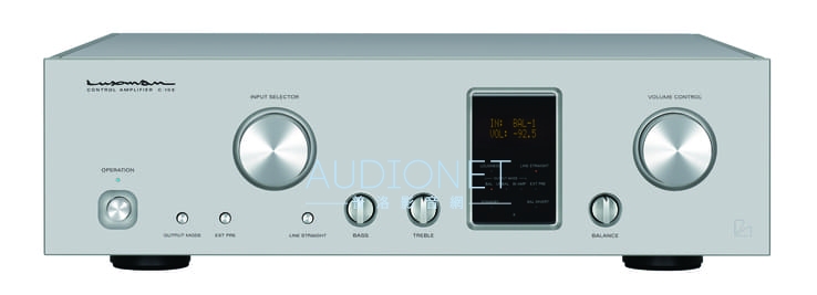

樂府音響聽Luxman,連薩摩耶都愛聽 現場報導Luxman圖6.jpg Luxman 迎家 樂府音響 DA-07X NT-07 M-10X C-10X 音響店 803 D4
本次搭配的前級C-10X。
理性與感性
筆者對這套系統的心得,是Luxman屬於要求各聲音面相都必須顧及的類型。所以解析力方面該有的細節都不缺,但又會多出一股唯美氛圍使人想歸類到美聲派器材。比如聽爵士鋼琴名家Keith Jarrett獨奏「Answer Me My Love」。Luxman能夠勾勒鋼琴龐大的琴身線條,觸鍵微動態變化豐富,展現不俗的細節還原力;但同時琴音也更絲滑、夢幻氣氛更足,迷人程度大增。即使從經驗上知道這種氛圍是Luxman加上,但聽覺更有滿足感,更接近對Hi End之聲的想像。
重點是並非只有小編制或慢板才有此表現。任何類型的音樂都可以聽見Luxman同時處理好內中細節,又增添聲音美感的能力。比如「John Williams in Vienna」就可以展開開闊而工整的音場,銅管群爆發勁道能量十足,又能同時呈現金碧輝煌的華麗美感。慕特小提琴有滿滿擦弦纖維質感,甚至能反應出力度較強,高穿透力的演奏特色;但同時又有明顯松香光澤感,也不會因為演奏力度較高產生壓迫感。

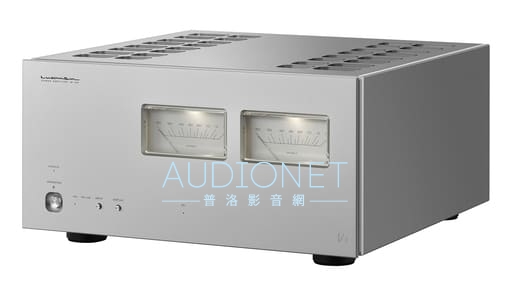

樂府音響聽Luxman,連薩摩耶都愛聽 現場報導Luxman圖7.jpg Luxman 迎家 樂府音響 DA-07X NT-07 M-10X C-10X 音響店 803 D4
本次搭配的後級M-10X。
Luxman的資訊還原能力,聽以炫技聞名的前衛金屬樂團Dream Theater「Metropolis Pt. 2: Scenes from a Memory」最有感觸。無論旋律再如何複雜,節奏怎樣變速,一切都能盡收耳中;不會感覺那邊重播不清楚、那裏漏聽,資訊豐富但能確實掌握。但與此同時又能感受到如同玉石般的溫潤透明感,尤其是人聲並非冷冰冰的慘白感,有著情感的溫度。
兼顧的平衡點
除了解析力與聲色情感兩者兼具,衝擊力與控制力同樣並存。聽Gojira「The Link Alive」的套鼓solo,鼓擊之猛爆會讓人以為M-10X是數百瓦擴大機,擊打的紮實度與厚度甚至不輸所謂厚聲系器材;但同時鈸的質感與泛音細節,還有鼓點的精準度,又說明Luxman在暫態與細節的處理同樣優秀。
