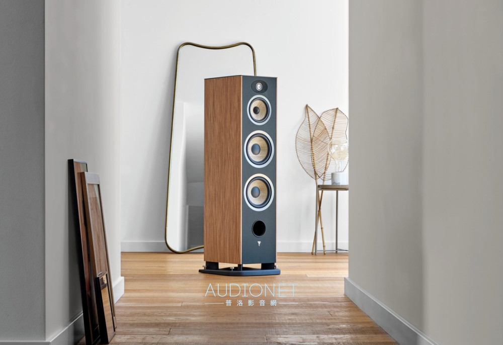

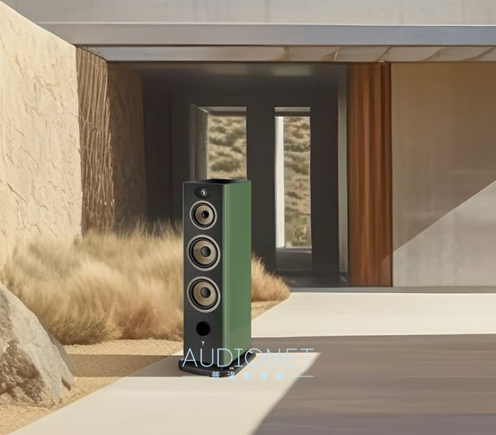

Aria EVO X系列的外觀非常漂亮,它的箱體除了有天然胡桃木色、黑色鋼琴烤漆之外,還有高光澤苔綠色(Moss Green High Gloss)選擇,這種顏色讓喇叭多了一分時尚感,創造出與傳統喇叭不同的韻味。除此之外,Aria EVO X系列喇叭頂部採用少見的玻璃鏡面飾板,正面還有皮革紋理材質,再加上振膜上有獨特的亞麻紋路,是細節很多、設計精緻的喇叭。

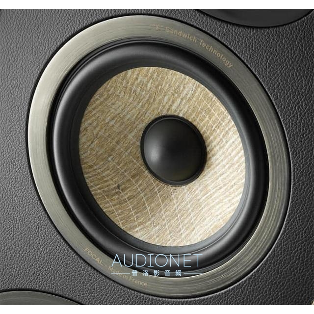

而其振膜上的亞麻紋路是Aria EVO X系列的一大特色,這種亞麻振膜稱為Flax Cone,其特色是以兩片玻璃纖維與亞麻纖維結合而成製成振膜,也就是三明治複合材料的結構,如此做法能提高振膜的強度,同時又因為亞麻材質特性的關係,讓它具備輕盈的質量,而整張振膜的阻尼特性又優於傳統的紙盆,Aria EVO X所有喇叭的中音和低音單體均採用這種亞麻振膜。

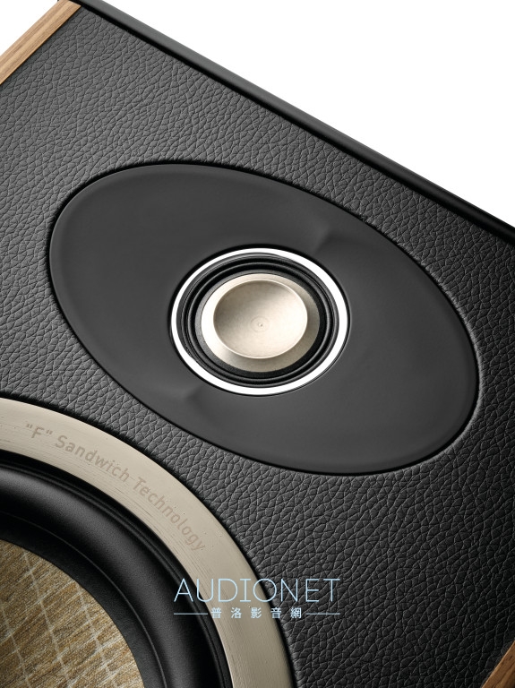

而高音亦是Aria EVO X系列的一大亮點,過往的Aria系列是採用TNF凹盆結構,而新的Aria EVO X系列則是採用M-shaped inverted dome TAM高音單體,它的振膜材質是鋁鎂合金,並壓製成獨特的M形狀,並採取「倒圓頂」的配置方式,所以你可以看到它的高音振膜是往內凹的,不像一般傳統球形高音是往外凸的。根據Focal的研究,如此設計的高音不僅能有更高的強度、更不易變形,還能降低音染及失真率。
Focal Aria EVO X N4多聲道喇叭評測:立體突凸的細節,飽滿有勁的中低頻,電影音效大滿足 focal aria evo x_ (4).jpg 評測 音寶 多聲道 喇叭 focal aria aria evo ariz evo x n1center Sub 1000f
而在這顆M型高音的前緣(箱體正面)還配置了向兩側延伸的淺導波器結構(接近橢圓形),能讓聲波進行更好的擴散,獲得更好的離軸響應特性。而這樣的高音過往只運用於高階製品(次旗艦Sopra以上的喇叭),本次則是首度運用於Aria EVO X系列,讓此系列喇叭的音質表現、聲音擴散性都達到了新的水準,原廠規格標示的高頻響應能力亦達到優秀的30kHz。

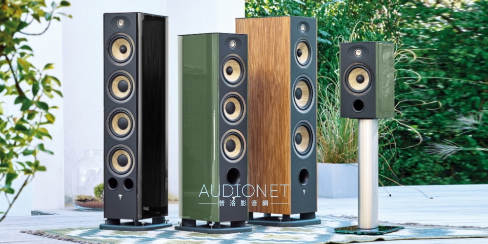

Aria EVO X系列一共有五款喇叭,分別是N4、N3、N2三款落地喇叭、N1書架式喇叭和Center中央聲道喇叭,能組成各種型態的系統。因為此系列很有賣點,加上在價格、外觀、尺寸、兩聲道和多聲道的多種運用上都能符合台灣多數消費者的需求,所以我們進行了很詳盡的報導,在多聲道部分,先前已經運用N3和N2組成過多聲道系統進行評測,有興趣的朋友可以見:

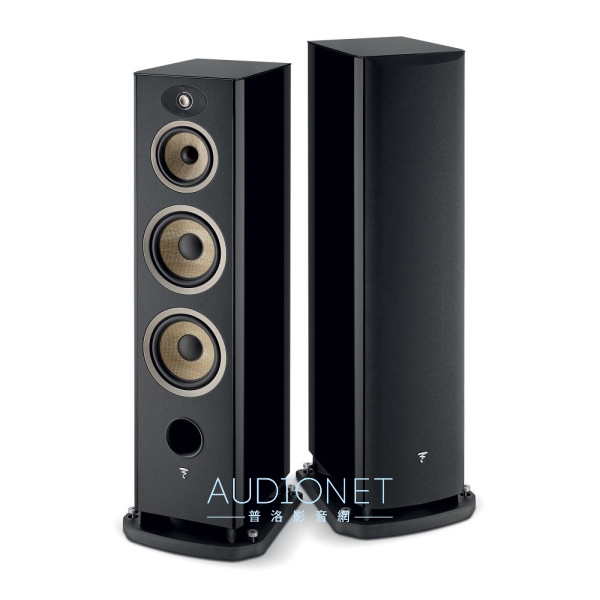

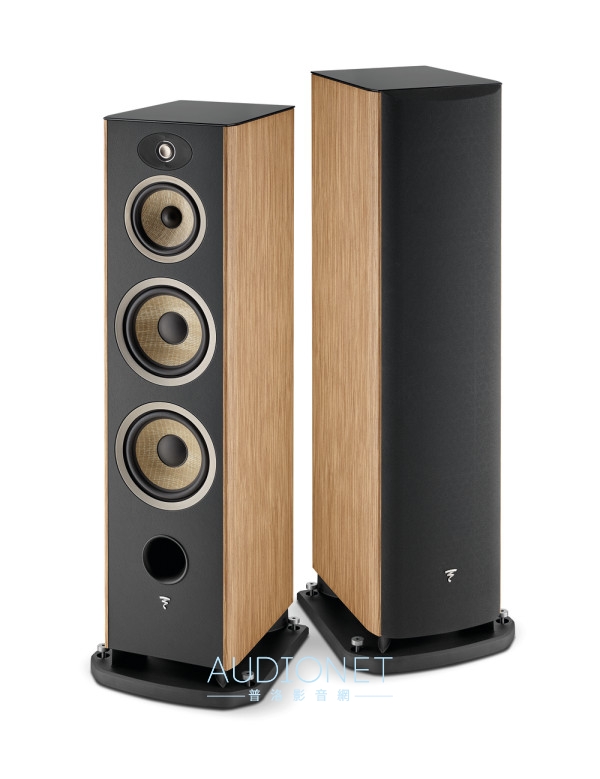

N4是採取三音路、四單體、低音反射式設計,正面配置了一只M形鎂鋁合金高音、一只6.5吋亞麻中音,和兩只8吋亞麻低音單體。N4採用的8吋低音是Aria EVO X系列裡的最大尺寸,而且還一口氣配置了兩只,讓它先天就具備更好的低頻出力。
再來,它的低音反射式設計也值得一提,這種設計就是在箱體上配置反射孔,能讓低音單體的「背波能量」從孔口洩出,在設計良好的狀態下,有益於極低頻表現。很多喇叭的反射孔只有做一組,而N4則是做了兩組,一組在正面,一組在底部,而且口徑都不小,讓它的低頻出力又獲得提升。而反射孔不做在背板,代表你可以將它完全貼背牆使用,又能再借牆面提升低頻。
Focal Aria EVO X N4多聲道喇叭評測:立體突凸的細節,飽滿有勁的中低頻,電影音效大滿足 focal aria evo x_ (2).jpg 評測 音寶 多聲道 喇叭 focal aria aria evo ariz evo x n1center Sub 1000f
而N4的尺寸也已經來到中大型喇叭的格局,高度達到1150mm,深度達到420mm,寬度達到371mm,是那種擺在客廳已經會讓人覺得氣派的尺寸,而更大的箱體容積也一樣有助於低頻出力,其規格標示的低頻下潛能力達到37Hz(+/-3dB),相當出色,從各方面來看都是一款重視極低頻表現的喇叭。

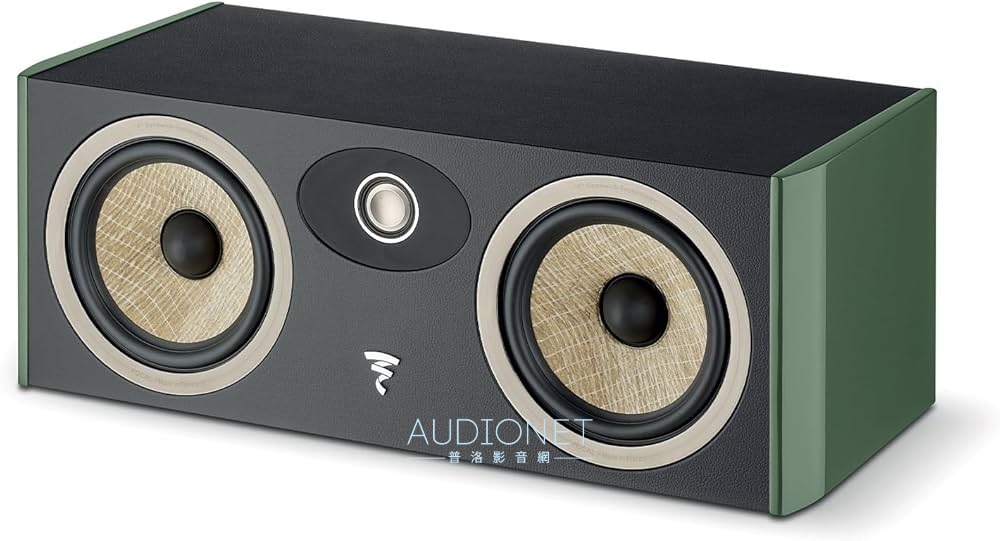

Aria EVO X Center中央聲道
●類型:2音路3單體低音反射式 ●使用單體:1吋M型鋁鎂合金高音×1、6.5吋Flax亞麻振膜中音×2 ●頻率響應:57Hz~35kHz ●低頻截止點:50Hz(-6dB)●分頻點:2.8kHz ●靈敏度:91dB ●額定阻抗:8歐姆,最低4.3歐姆 ●建議功率:40-200瓦 ●外觀尺寸:200×533×245mm ●重量:10.5公斤 ●實售價:35,800元

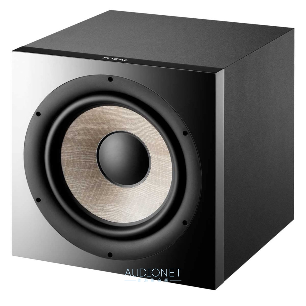

Sub 1000F主動式超低音
●設計:密閉式、主動式超低音喇叭 ●單體:12吋亞麻振膜低音單體 ●低頻延伸(-6dB):22Hz ●頻率響應(±3dB):24Hz~160Hz ●輸入:RCA LFE、RCA Stereo ●分頻點:40-160Hz可調 ●相位:0/180度可調 ●擴大機:1000瓦BASH擴大機 ●尺寸:400×450×420mm ●重量:21.5公斤 ●參考售價:72,800元
