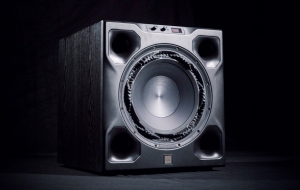

靈活多變的薄形超低音
線音源的設計型態,讓Wisdom Audio的喇叭能做成窄箱體,深度也不用很深,所以就成了很適合壁掛或嵌入的型態,非常適合定制安裝。而在超低音喇叭部分也必須跟得上,才能互相搭配,規劃出完美的視聽空間,為此,Wisdom Audio在超低音喇叭上也有很多獨到的設計。
首先,Wisdom Audio的超低音喇叭大部分都是薄箱身設計,例如它最入門的10吋超低音就是薄箱身設計。再來,如果是需求大型超低音的場合,Wisdom Audio會採取特殊的RTL雙向傳輸線式設計(Regenerative Transmission Line),這種超低音的箱體內部會有特殊設計的管道,能同時利用低音振膜發出的「正波」和「背波」,然後利用RTL管道結構能將這兩股能量合併、共同形成低頻,如此一來,與可以創造出6~9dB的低頻增益。
Wisdom Audio徹底解析:來自美國的頂級定制安裝喇叭品牌 s_超低音1.jpg 太順 Wisdom PMD 線音源 劇院 定制安裝 喇叭 Wisdom Audio 美國 推薦
▲ 這是Wisdom Audio超低音獨特的RTL雙向傳輸線式設計的示意圖,超低音喇叭箱體內部有特殊設計的管道,能同時利用低音單體發出的「正波」和「背波」,能創造出6~9dB的低頻增益。
在這種設計之下,超低音就能設計成薄形或扁形箱體的形式,而且不需要配置大尺寸的低音單體,還能減少振膜位移的程度,減少低音振膜的運動衝程,如此一來,也等於能同步減少失真,可說是好處多多。然而這種設計要成功,設計師的功力很重要,而Wisdom Audio就是少數能將RTL超低音喇叭設計得非常好的品牌。
Wisdom Audio徹底解析:來自美國的頂級定制安裝喇叭品牌 s_超低音2.jpg 太順 Wisdom PMD 線音源 劇院 定制安裝 喇叭 Wisdom Audio 美國 推薦
▲ 而採取RTL設計之後,就能將超低音喇叭設計得很薄,而且內部不需要配置大尺寸的低音單體,振膜的衝程也不用做的很長,如此一來,也等於降低了振膜運動的失真率。
所以在Wisdom Audio的案例中很多是看不到傳統超低音喇叭的,超低音就是一個長方形的箱子,很多能整合於裝潢之中,可能是藏在牆壁裡面、或是藏在地板裡面,或是跟壁爐或其它結構物整合在一起,表面看不出來,發出低頻時卻很兇猛,完美兼顧了視覺美感與音效享受。
