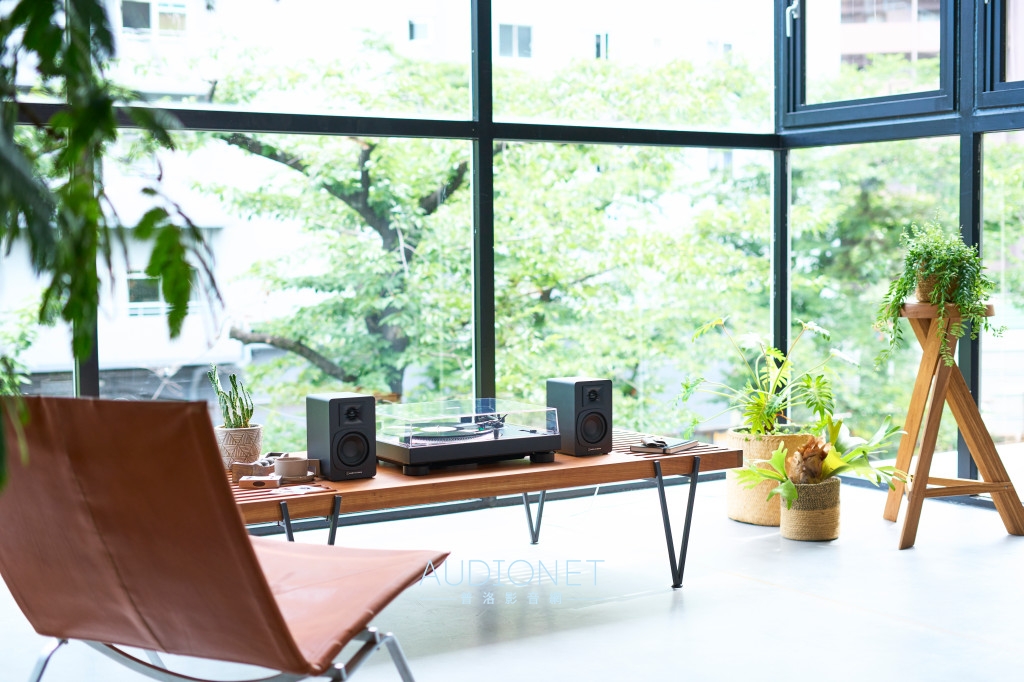

但一般消費者總覺得聽黑膠很麻煩,需要準備唱盤、唱放,還得搭配擴大機和喇叭才能組成完整的音響系統,年輕人即便一開始對黑膠有著滿腔熱血,最後也容易因為進入門檻太高而作罷。日本音響大廠Audio-Technica看到了消費者的需求,近期推出了一款主動式喇叭AT-SP3X,它標榜小巧的體積,以及有線、無線兩種連接方式,不只能作為一般電腦喇叭使用。內部搭載藍牙連線和唱放功能,可以無線連接黑膠唱盤播放,讓聽黑膠唱片也能是一件輕鬆寫意的事情!

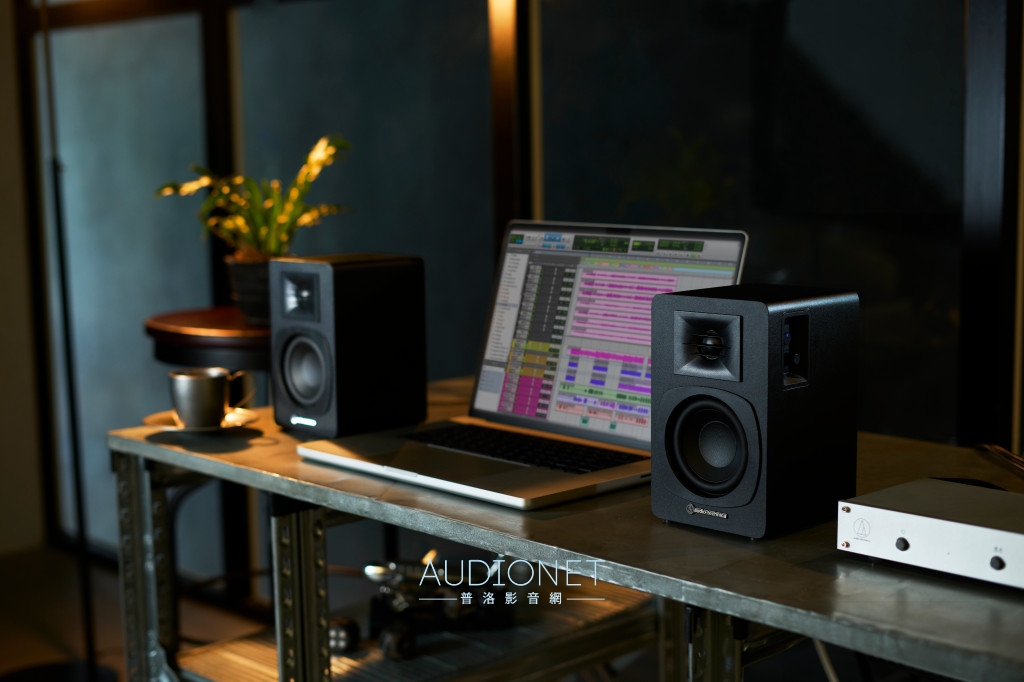

AT-SP3X的外型非常小巧,喇叭採兩聲道的形式,單邊喇叭只有一個巴掌大小,幾乎任何狹小的桌面空間都擺得下,再者AT-SP3X也採用主、副喇叭的配置,也就是將數類解碼、擴大機、操作介面安裝在主喇叭上,再透過喇叭線連接副喇叭,獲得Stereo的音響配置。您一定有經驗,書桌上要接PC、螢幕、檯燈、充電器種種電器,插座根本不夠用,這種主副喇叭的配置就能為你省下一個插座,透過喇叭線連接也較沒有距離限制,讓喇叭的擺位更有彈性。

AT-SP3X為2音路2單體的配置,搭載1.1吋軟半球高音和3吋中低音單體,再透過總功率30瓦的擴大機驅動。高音單體外部有一個淺號角和格柵罩結構,意味著能修正聲波的擴散角度,強化聲音的聚焦效果,對於近場鑑聽的桌上系統玩家來說,更容易聽到鮮明的音樂結像。同時有別於大部分多媒體喇叭的箱體採用塑料打造,AT-SP3X選擇諧振特性更好的MDF板製作,喇叭背板上也設置了大尺寸的低音反射孔,讓它在喇叭小巧的箱體體積中發揮更好的低頻效果,前提是喇叭不能完全靠牆,必須為反射孔預留一定的空間。

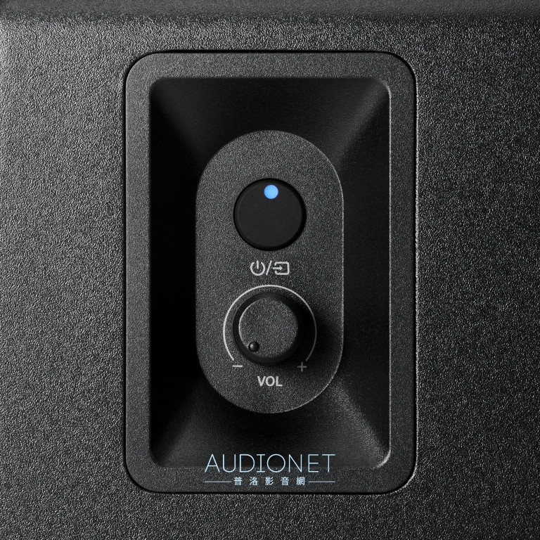

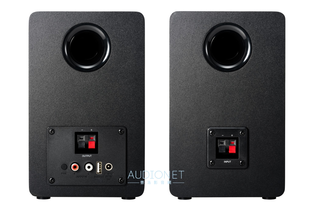

除了單體製作講究,AT-SP3X也內建了鐵三角獨家的DSP數位音控和解碼功能,,可呈現出均衡、清晰的音質。AT-SP3X操作上也非常簡單,主喇叭的右側有一個控制介面,電源開關可用來切換訊源,關機:紅色、AUX IN:綠色(RCA)、藍牙配對:藍色,也能透過旋鈕調整音量。翻到喇叭背面,AT-SP3X搭載一組RCA類比輸入,正規兩聲道玩家可連接前級擴大機,將AT-SP3X當作主動式喇叭聆聽。同時它也內建Phono功能,可直接連接黑膠唱盤聆聽。

再者AT-SP3X也能透過藍牙連線與Audio-Technica推出的無線黑膠唱盤對頻,還能同時採用多點連線功能,播放行動裝置中的串流音樂。如果你是家用耳機用戶,也可以連接DAC/耳擴使用,建構簡約的兩聲道系統。電源的部分AT-SP3X採用18V的外置DC交換式電源供電,減少電源雜訊影響喇叭發聲。更發燒的玩家,未來也能透過線性電源供電來升級音質。

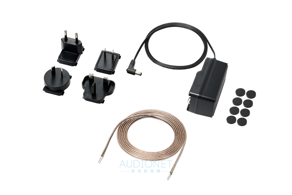

●產品型式:主動式喇叭 ●單體:27mm高音單體×1、76mm中低音單體×1 ●箱體型式:低音反射式 ●擴大機:30瓦 ●頻率響應:55Hz-20kHz ●類比輸入:RCA×2 ●無線傳輸:藍牙5.1版本 ●支援取樣頻率:44.1kHz、48kHz ●數位輸入:USB Type-A ●尺寸(W. H .D):200×125×136mm ●配件:DC變壓器、變壓器插頭×4、喇叭線、橡膠腳墊 ●重量:約1.5kg(L 側)、約1.6kg(R側) ●參考價格:6,980元
