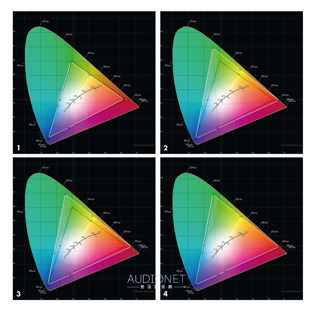

在出廠預設(未調整)狀態下本機顯示日常節目SDR視訊顯示時,Filmmaker Mode、擬真劇院與兩種專業設定模式都會以HDTV標準色域Rec.709做顯示,「影像標準」模式則會採取擴張色域顯示。請見圖1,只要該影像模式處於「色彩加強:關」,本機SDR顯示的色域(白三角形)就會與HDTV標準(黑三角形)相當;圖2與圖3則是把色彩加強設為「弱」、「強」的狀況,兩者的色域都會向外擴張。TV-55Z95AGT對應HDR BT.2020視訊時就會採取廣色域顯示,請見圖4:白三角形與本機的實測色域、黑三角形為DCI-P3範圍,這表示TV-55Z95AGT顯示色域能完整覆蓋P3範圍、而且還稍大一些。

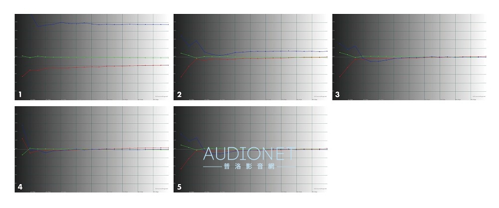

我先在標準模式以70 IRE白色Window測試「白平衡選擇」各檔概略的色溫:偏藍2大於12000K、偏藍1是11000K、預設的「影像標準」9300K、偏紅1為7900K、偏紅2是6829K、偏紅3是5476K。隨即我再以相同條件測試Z95A內建9種影像模式初始狀態未經調整的色溫:影像明亮>12000K、自動AI 9300K、標準9300K、體育>12000K、影像柔和7959K,Filmmaker Mode 6528K、擬真劇院6825K、專業設定1 6459K、專業設定2則是6525K。
測到這個階段我已經感覺到Z95A「很不尋常」,我還沒有以色度計測試輔助調校,它就在暗示我「真的不必、已經調校完成了」。近年頂級顯示器材都非常重視「重現創作者意圖」,試圖以準確的色彩與階調讓用家看見影片的原貌,顯然Z95A的Filmmaker Mode、專業設定1與專業設定2模式就是這麼做,這三種模式多數階調的色溫都是在6500K正負50K的範圍內,就算花錢請專業人員校準、想要調校到這種程度也很不容易啊!真讓人難以相信這是「家用」器材的出廠校正,它已經很接近專業顯示器的水準了。
Panasonic TV-55Z95AGT 評測:結合MLA OLED與專業影像校正的旗艦級製品 Pasnasonic Z95A_103.jpg 評測 Panasonic TV-55Z95AGT TV-65Z95AGT Z95A OLED 電視 智慧顯示器 台灣松下
只是看表面資料真的很難想像Panasonic Z95A的出廠色溫校正竟然如此專業!預設的影像標準模式的色溫約為9300K(圖1)、切換到擬真劇院色溫久將6800K附近,RGB曲線已經相當接近了(圖2)。圖3至圖5依序是Filmmaker Mode、專業設定1、專業設定2初始狀態(未調整)的實測結果,RGB區先幾乎完全緊靠在一起,各階色溫幾乎都是在6500K±50K的範圍內,這真是嚇了我一大跳,這是我見過出廠狀態色溫校正最準確的家用顯示器材,準確程度已經逼近專業顯示器,所以我認為本機用家沒有花錢請專人做影像校準的必要。
