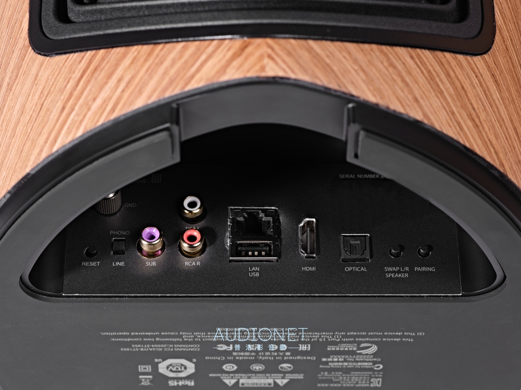

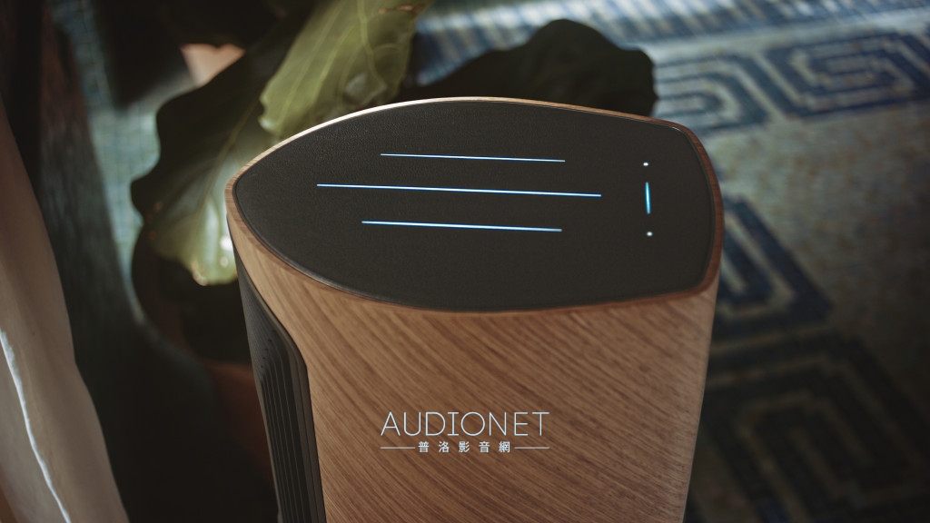

Duetto喇叭上也沒有任何按鍵,原來頂板採用來自無線喇叭Omnia的Senso觸控面板功能,透過LED發光飾條顯示電源、音量、訊源切換等功能,LED還具備7種不同顏色,用來顯示目前的訊源檔位、音量大小,以及網路連線狀態等等訊息。使用上只需要透過手勢的滑動即可控制各種功能。同時將連線端子隱藏在喇叭底板上,最大限度地維持外型美觀,可說是將科技與典雅完美結合。

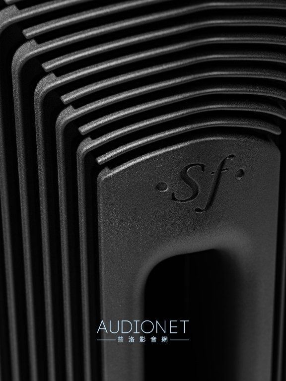

翻到Duetto的背面,還會看到一體成形的金屬散熱背板,中央設有一個長型的低音反射孔,此設計不僅能幫助擴大機散熱,其箱內還呈現「J」型的彎曲狀,一路延伸至單體後方,讓單體背波能量更順暢的排出,雖然Duetto的箱體不大,低頻卻能延伸至驚人的37Hz!甚至優於許多小型的落地喇叭。另外Duetto還採用主、副喇叭的形式,左右聲道的傳輸並非用Wi-Fi或藍牙,而是採用UWB(Ultra Wide Band)無線傳輸協定,這種方式據說可以傳輸無壓縮的24bit/96kHz高解析音訊,也能避開家中其他電磁波的雜訊干擾。

功能上Duetto內部採用Sabre或AKM製造的DAC晶片,本身具有優秀的解碼實力。除了有基本的RJ45有線網路、Wi-Fi和aptX HD高音質藍牙,還有一組光纖輸入,讓你外接CD轉盤聆聽。更迷人的是它支援玩家們最愛的HDMI eARC功能,當你欣賞Netflix或Youtube影音內容時,可以取代電視喇叭發聲,獲得更好的音質表現。再來它還有一組RCA類比輸入,除了讓您外接數位訊源產品,還內建MM唱放功能,切換為Phono,可直接連接黑膠唱盤播放,可說是數位類比通吃。如果你覺得低頻不夠過癮,它也有一組Sub輸出,讓你外接主動式超低音,還能在原廠App中設定分頻點、量感與相位(Delay),以2.1聲道配置強化低頻爆發力。

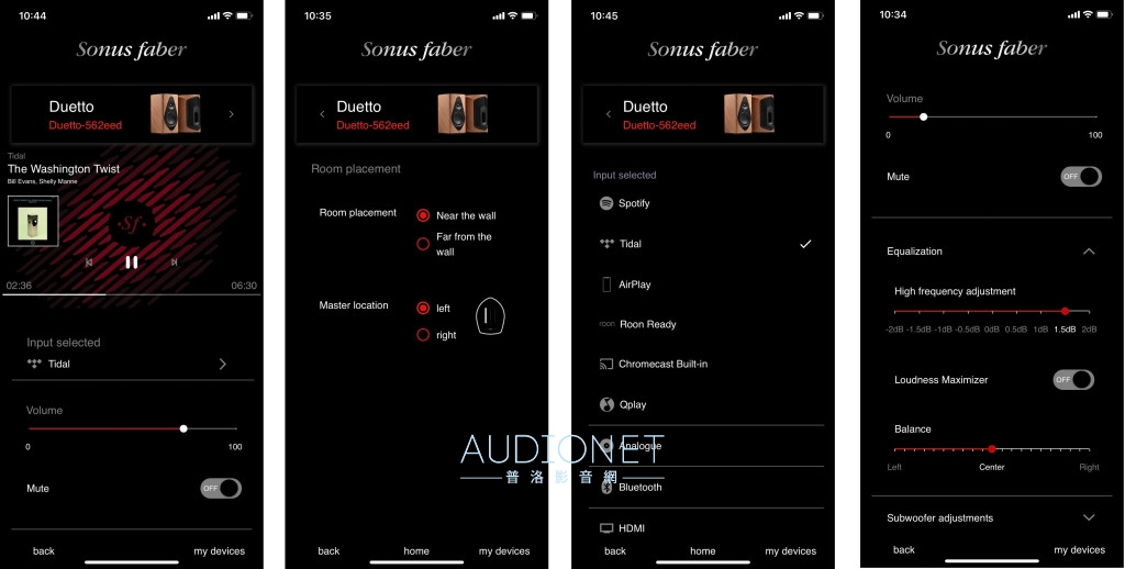

Duetto的串流支援性也很豐富,具備主流的Tidal Connect、Spotify Connect、AirPlay、Chromecast Built-in等串流功能,甚至它還是一款Roon Ready器材,可以透過Roon播放軟體提升聆聽體驗。而原廠為Duetto撰寫的App功能也很豐富,除了基本的喇叭設定外,還有高頻±2dB音壓等化可調。甚至針對喇叭的擺放狀況,還具備靠牆(Near The Wall)或是遠離牆面(Away From Wall)兩個檔位,提供不同的頻率響應。接著還有一個Loudness Maximizer的功能,可以強化低頻響應,讓用家在小音量聆聽時獲得更均衡的聲音。最後App也提供Balance的功能,可以針對左右聲道的音壓進行微調,這對於一般客廳的開放式空間來說非常實用,可大幅增加Duetto的環境適應力。

本次測試選在本社的小型試聽室,以拉離牆面的方式聆聽。首先我發現Duetto在「遠離牆面」的檔位之下,會刻意增強低頻,並讓中高頻略微收斂。反倒是在「靠牆」的檔位,頻率響應較為平衡。估計原廠設計時預設Duetto的用家會搭配電視靠牆擺放,玩家在擺位上可以多加嘗試。
