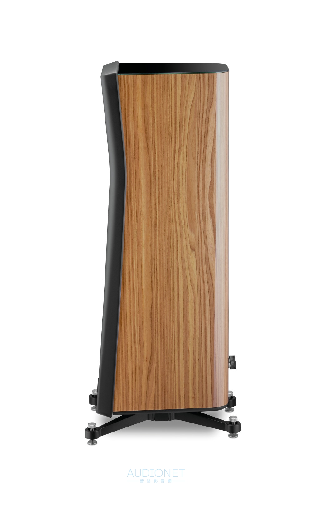

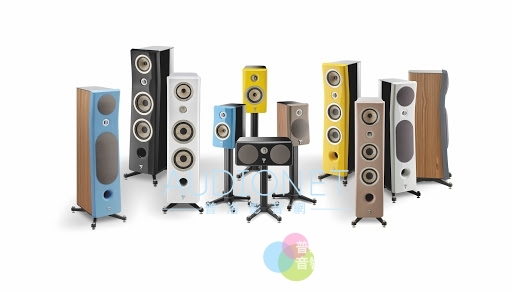

Focal Kanta No.2評測:時尚居家外觀,暗藏超跑一般的單體性能 162652a9z30xyg0xe0a1sb.jpg focal Kanta 音寶 法國喇叭 評測
▲Kanta是所有Focal系列喇叭中,配色最多樣且鮮豔的,從箱體主體再到前面板配色就有多達八種組合可選,配合獨特X型金屬腳錐,為喇叭增添更多柔美特質。
以這次試聽的Kanta No.2為例,它是系列中體型更小一號的落地式喇叭,適用於一般十坪左右的聆聽空間。重點是,原廠巧妙從喇叭側板以及前面板所做出的色彩變化,竟然就讓Kanta No.2多達八種配色可選。喇叭箱體的基本底色一共有鋼烤黑(Black High Gloss)與直紋木皮(Wood Veneer)兩種。
當您選好了箱體底色,您還可針對喇叭前障板挑選偏愛色系。原廠針對鋼烤黑箱體的前障板一共推出四色可選,包括Gauloise Blue、Carrara White、Black Lacquer,以及Solar Yellow。而直紋木皮箱體則有Gauloise Blue、Warm Taupe、Dark Grey,以及Ivory四種。
原廠利用箱體底色與前障板做出大膽的撞色風格,是本次Kanta與其他系列喇叭最為不同的地方。配合喇叭下方使用的X型金屬腳架,那更是Kanta系列喇叭獨有,造型彷彿高跟鞋,將No.2 箱體微微撐起,質感出眾。

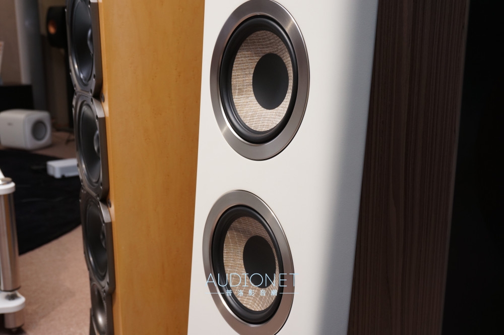

Kanta No.2的中音與低音單體也是本次的一大重點,振膜採用原廠過去專為Aria系列喇叭打造的亞麻振膜,這次拿來與鈹高音搭配,也是過去所無的單體組合。亞麻振膜的結構基礎與W Cone相同,採用標準的三明治結構。原廠以中央一層亞麻纖維作為核心,隨後再於振膜前後,各以一片薄薄的玻璃纖維進行壓製,取得優異的阻尼特性。

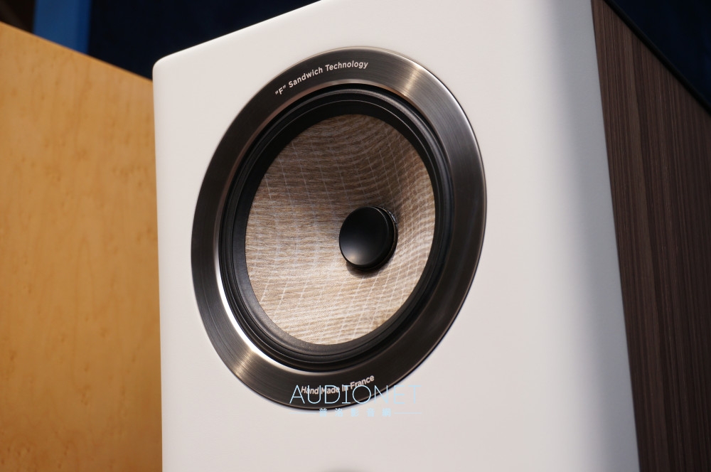

Focal Kanta No.2評測:時尚居家外觀,暗藏超跑一般的單體性能 Honeyview_02.jpg focal Kanta 音寶 法國喇叭 評測
▲這次Kanta系列的最大賣點之一,就是採用了亞麻振膜+鈹高音之組合。圖中是中音單體,採用亞麻振膜,另外也用上由次旗艦Sopra系列下放而來的獨家單體技術,包括NIC中性磁力感應迴路以及TMD懸邊設計。
不僅如此,仔細觀察亞麻纖維的結構,會發現它的纖維體本身帶有空隙,不具彈性,當編織時,原廠不採用傳統的交錯結構,而是以纖維本體一絲絲的方式進行排列,這有助於單體維持最輕薄的厚度,提升單體靈敏度。
這次Kanta No.2最令我意外的,是原廠在中音與低音單體,也大放用上了過去針對次旗艦Sopra系列所研發的獨有技術,包括在中音單體使用TMD(Tuned Mass Damper),重點在於原廠預先針對單體特性做電腦軟體分析,精準計算出懸邊結構最脆弱的兩個點,並在懸邊上進行補強,可加快振膜在驅動後,快速回到初始狀態的反應時間,減少多餘動作。
而在中音與低音單體上,Kanta No.2這次也統一用上最新的NIC(Neutral Inductance Circuit),字面翻譯為中性磁力感應迴路。簡單來說,就是在單體外圈透過特別置入的銅環來維持磁力線之穩定。原廠同樣使用電腦軟體來估算出銅環的最佳配置位置,因此無需將磁極罩住也能改善磁力系統,效果比傳統的法拉地環更出色。

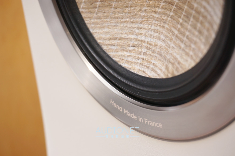

Focal Kanta No.2評測:時尚居家外觀,暗藏超跑一般的單體性能 Honeyview_03.jpg focal Kanta 音寶 法國喇叭 評測
▲所謂的TMD懸邊設計就是利用電腦軟體預先估算出振膜最脆弱的兩個點,隨後針對該兩點進行振膜結構強化,可以加速振膜被驅動時回穩的時間,減少能量殘留,降低失真。

Focal Kanta No.2評測:時尚居家外觀,暗藏超跑一般的單體性能 Honeyview_04.jpg focal Kanta 音寶 法國喇叭 評測
▲Kanta No.2一共採用了兩只亞麻振膜低音單體,與中音單體用料相同,可獲得一致的音質音色表現。
另外,這次的Kanta No.2也使用了過去所無的作法,就是喇叭前障板為一體成形的HDP(High Density Polymer)高密度聚合物打造。根據原廠表示,這款HDP前障板具備相當優異的聲學特性,包括它的材料密度比起傳統MDF高出70%、強度高出15%,就連內部阻尼也多上25%,幾乎是全面性升級。

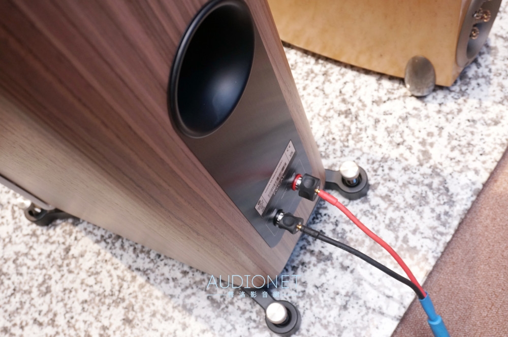

而前障板特殊的圓潤收邊,也能適度減少單體的繞射影響,這也是優勢。至於喇叭的低音反射孔則參考氣流分佈狀態,採用Power Flow技術,以雙低音反射孔(一前一後)可將氣流平穩且快速的導出,降低噪音。

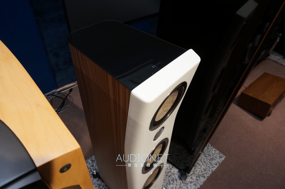

Focal Kanta No.2評測:時尚居家外觀,暗藏超跑一般的單體性能 Honeyview_DSC04027.jpg focal Kanta 音寶 法國喇叭 評測
▲Kanta系列最獨創的技術在於採用嶄新的前面板設計與材料。從圖中可見原廠最新的HDP前障板為一體成形,由高密度聚合物打造,不僅剛性好,密度高,整個面板特殊的曲線更符合理想的單體聲波擴散性,降低箱體周圍的繞射產生。

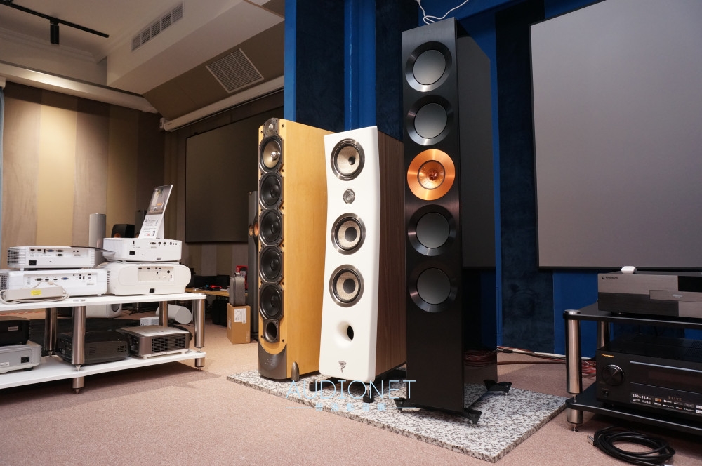

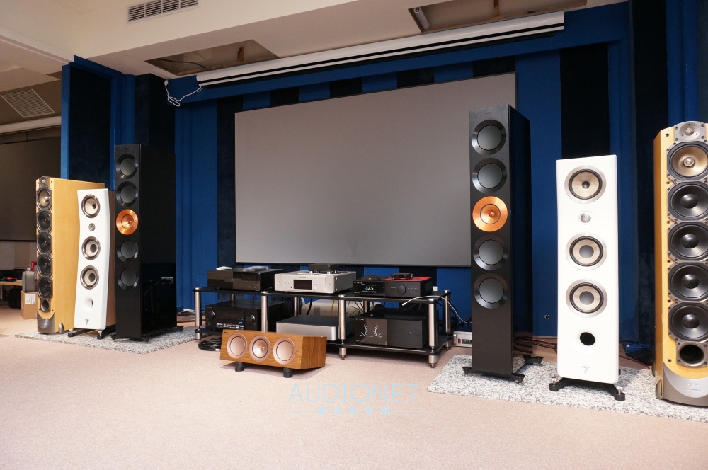

Focal Kanta No.2評測:時尚居家外觀,暗藏超跑一般的單體性能 Honeyview_08.jpg focal Kanta 音寶 法國喇叭 評測
▲這次位在德昌富鴻的聆聽空間相當大,現場有三對喇叭排排站,但當Kanta No.2喇叭在發聲時,喇叭好像消失不見,音場的開放性以及能量感表現相當優異。
德昌富鴻重新針對店面設備進行了全面規劃。重新開幕之後,1樓將會以家電以及電視作為主要展示,而家庭劇院以及兩聲道Hi End音響,則統一轉為3樓的開放式空間進行獨立規劃,大幅提升了展示面積。

當天筆者前往3樓展示空間,現場聆聽空間非常大,目測大約30多坪,現場整合了非常多套音響品牌,店面主力包括KEF、Paradigm、Focal,以及Naim等。配合最新的Optoma超短焦雷射投影機,以及最夯的嵌入式音響系統。無論您的聆聽需求是多聲道還是兩聲道,德昌富鴻都有能力整合並規劃。
這次試聽Kanta No.2,現場搭配的器材為Anthem STR前級以及STR後級,並用上IsoTek V5 Elektra電源處理器。這部後級在8歐姆負載下可驅動每聲道400瓦輸出,用來應付喇叭靈敏度為91dB、平均阻抗8歐姆的Kanta No.2綽綽有餘。同時,店家在現場已將無損音樂預存於自家NAS,試聽時使用平板就能直接串流播放,相當方便。

Focal Kanta No.2評測:時尚居家外觀,暗藏超跑一般的單體性能 Honeyview_07.jpg focal Kanta 音寶 法國喇叭 評測
▲Kanta No.2罕見的採用了雙低音反射孔,且一前一後,現場聽見的低頻能量比想像中還磅礡。喇叭端子質感同樣高級,使用體驗良好。

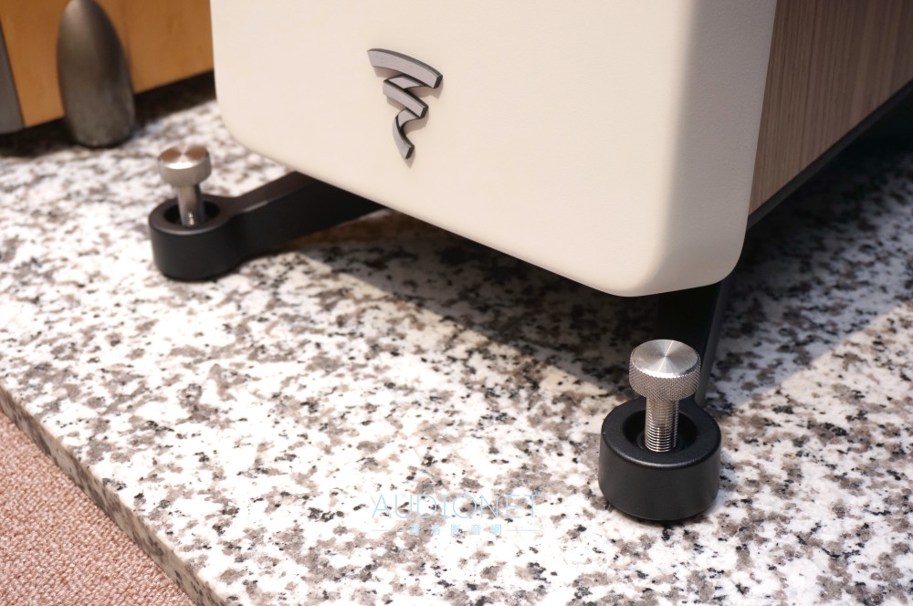

Focal Kanta No.2評測:時尚居家外觀,暗藏超跑一般的單體性能 Honeyview_05.jpg focal Kanta 音寶 法國喇叭 評測
▲原廠配置的專屬底座可以讓您調整水平,不怕擺放位置有高低落差而影響聲音結像。
