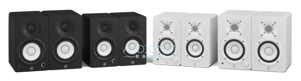

HS3、HS4這兩款主動式鑑聽喇叭的功能完全相同,只差在HS4的箱體與單體尺寸更大,可滿足更大音壓的需求。HS4採2音路2單體的配置,搭載一只1吋圓頂高音和一只4.5吋錐盆中低音單體,HS3則搭載0.75吋圓頂高音和3.5吋錐盆中低音,再以高效率的D類擴大機驅動。原廠雖然沒有特別說明單體設計,但以中低音白色的音盆來看,估計是Yamaha家用喇叭常使用的PMD振膜,這種錐盆比常見的聚丙烯更輕,且具備堅硬耐用的剛性,可呈現出精準、低失真的中低頻效果。高音單體外圍也設計了淺淺的導波結構,修正高音單體的發聲角度,使音樂結像更清晰。

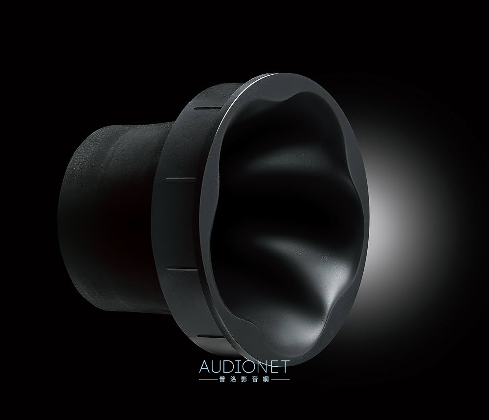

另外Yamaha為了在小音量下呈現出更好的低頻質感,HS3/HS4皆採低音反射式箱體結構,背板上有一個花瓣狀的反射孔,這是承襲家用喇叭的「Twisted Flare Port」技術,能使箱內氣壓順暢的排出,減少低音反射孔常見的渦流噪音,使低頻質感更乾淨。

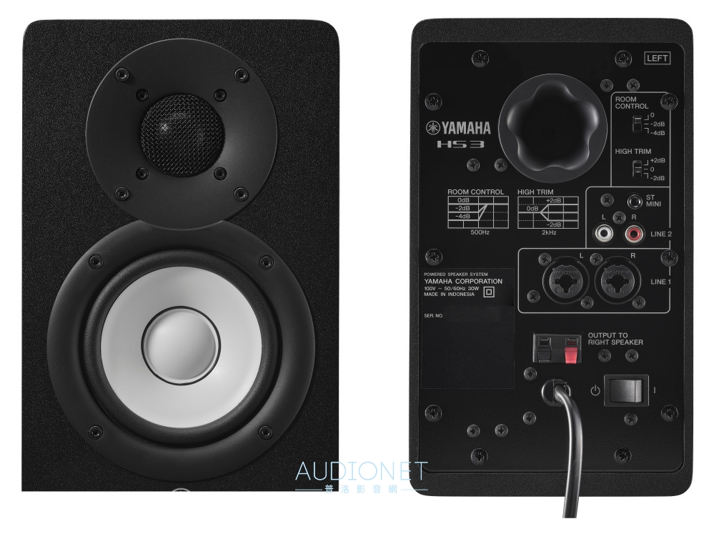

HS3/HS4主動式喇叭還有一項優勢對小空間特別友善,那就是「主、負喇叭」的設計,將擴大機、電源、端子等結構裝在主喇叭上,再透過原廠隨機附贈的傳統喇叭線傳輸訊號至「被動式」的副喇叭發聲。意味著您只需使用一條電源線就能為喇叭供電,更方便音樂工作者將喇叭隨身攜帶,不用在煩惱桌面插座不夠,少了雜亂的線材連接,也能節省空間維持桌面的整潔。
YAMAHA HS3/HS4主動式鑑聽喇叭評測:專為小空間而生的鑑聽小鋼炮 Honeyview_產品圖1.jpg YAMAHA HS3 HS4 主動式喇叭 鑑聽喇叭 評測 台灣山葉
主喇叭的背板上除了具有一組RCA和一組XLR類比輸入外,面板上還有一組3.5mm耳機輸出,更特別的是喇叭面板上還設有一個音量增益旋鈕,代表當您連接前級或DAC時可以將音量控制關閉,用喇叭控制音量理論上能獲得更好的音質。如果您有環繞解碼前級,也可以用多只HS3/HS4搭配原廠的主動式超低音,建構小型的劇院系統。

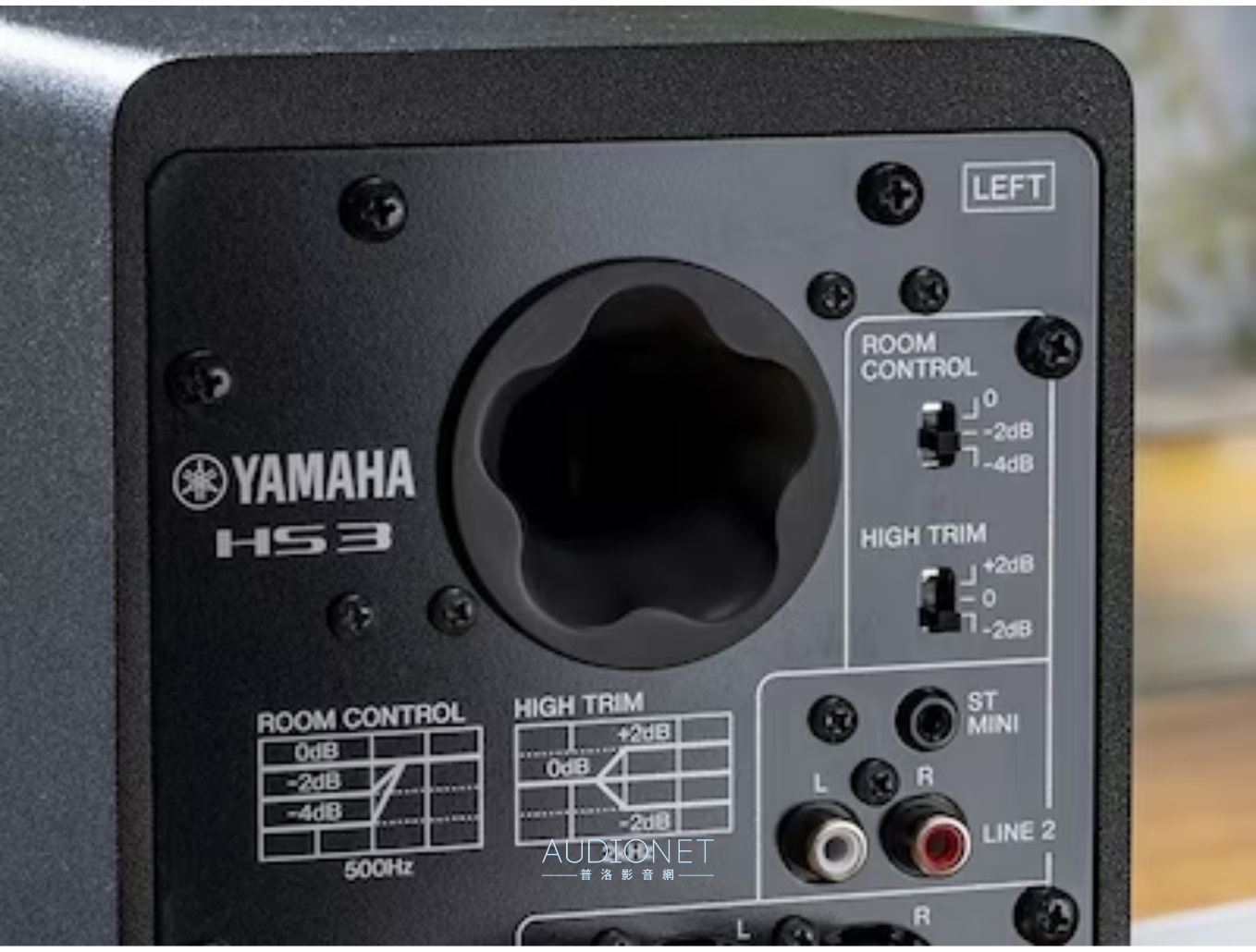

最後為了讓HS3/HS4能符合各種聆聽空間,喇叭背板上還設有Room Control(房間控制)和High Trim(高頻切除)的功能,前者可針對500Hz以下的頻率提供0dB、-2dB、-4dB三個檔位增益,後者則針對2kHz以上的頻率提供+2dB、0dB、-2dB三個檔位增益,可以根據喇叭離牆的距離或是房間大小做調整,任何聆聽狀況都能找到最均衡的頻率響應。
