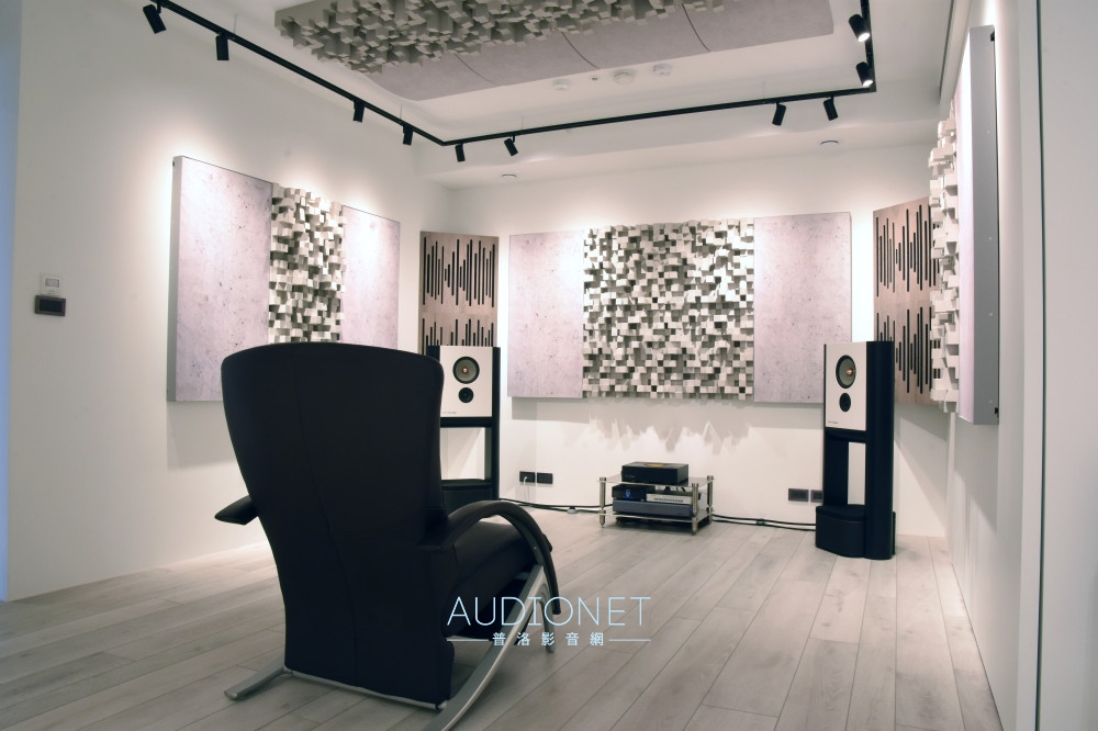

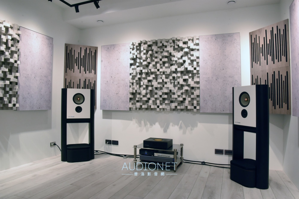

採訪Vicoustic聆聽空間處理案例:各種聲學障礙消失了,聲音表現更好,系統組成還能更簡單 s_正面.jpg 台灣高空 Vicoustic

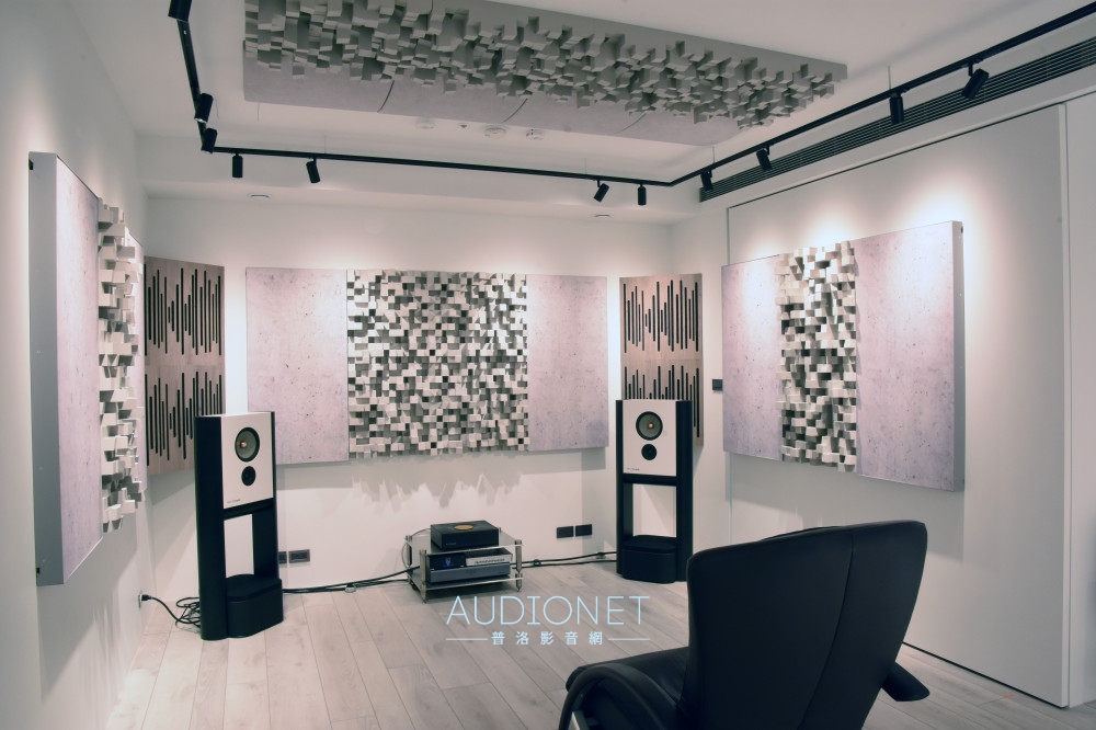

▲ 這就是整個空間正面的聲學處理狀態,可以看到喇叭背牆、兩側牆角、左右兩側的第一次反射音、以及座位上方的天花板都配置了調音道具。

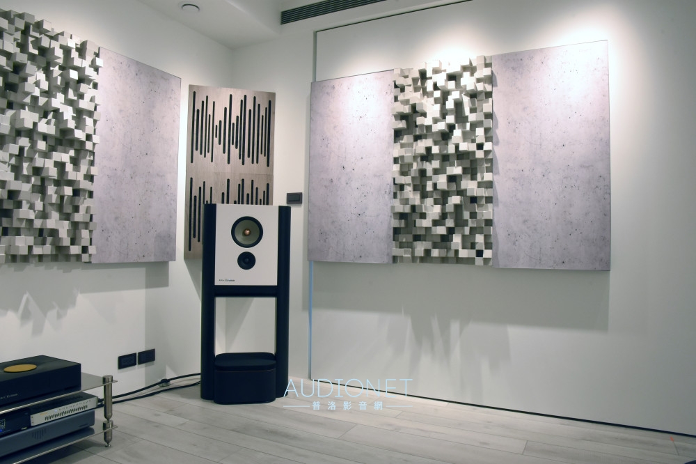

▲ 這是座位右前方的聲學處理,這裡可以看到大塊的擴散板,這個擴散板能夠允許表面噴漆,就能讓它的外觀色調與裝潢契合。

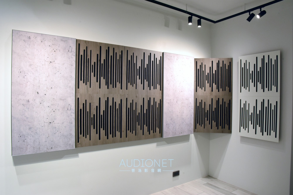

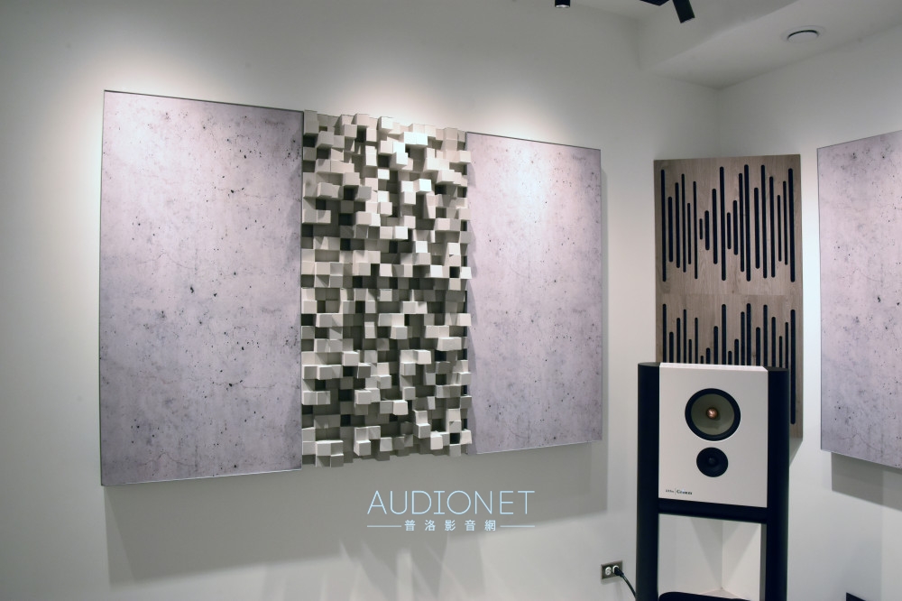

採訪Vicoustic聆聽空間處理案例:各種聲學障礙消失了,聲音表現更好,系統組成還能更簡單 s_左側.jpg 台灣高空 Vicoustic
▲這是座位左前方的聲學處理,當中大塊、表面平滑的是VicSpacer Plus調音板,它的表面可以採用印刷方式處理,就能呈現如圖中大理石紋路般的質感。

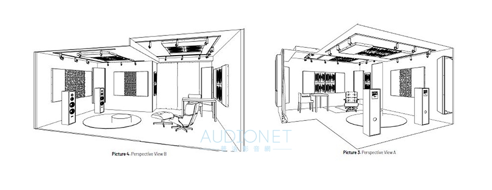

▲ 陳先生為了追求最佳的聲學處理效果,提供空間詳細資料給Vicoustic,請它做諮詢。而Vicoustic非常專業,交出了詳細的報告書。左圖是未處理的空間,右邊處理後,清楚顯示各牆面建議安裝的聲學產品。對了,這個圖是由下往上看的,這樣才能看到天花板的配置。
採訪Vicoustic聆聽空間處理案例:各種聲學障礙消失了,聲音表現更好,系統組成還能更簡單 空間圖.jpg 台灣高空 Vicoustic
▲ Vicoustic的報告中除了平面圖,也有出3D立體圖,而且為了清楚顯示所有牆面的裝設狀況,3D立體圖還提供了不同角度。
採訪Vicoustic聆聽空間處理案例:各種聲學障礙消失了,聲音表現更好,系統組成還能更簡單 s_報告3-1.jpg 台灣高空 Vicoustic
▲ Vicoustic出的報告,除了黑白的3D圖之外,也有提供色彩的模擬渲染圖,跟實際現場的狀況非常像,可見Vicoustic對於現場格局環境有充份掌握。
真正專業的聲學專家,只要掌握了空間的形狀、尺寸、牆面結構、壁面材質、室內陳設…等重點參數,就能計算出空間的聲學狀況,而Vicoustic就是如此,他們能根據陳先生的需求提出全套的解決方案。

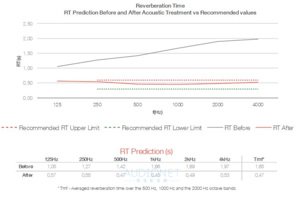

首先,為了控制殘響,Vicoustic建議將RT60控制在0.3秒以內。所謂RT60就是指一個聲音發出之後,從最大聲一直到衰減60dB所需要的時間長度,也就是殘響時間,音樂廳、錄音室等專業空間在建造時都會注意殘響時間的分布。殘響時間有控制,就代表聲音能量在空間裡的殘留時間不會過長,是聲音能乾淨、定位清晰的關鍵。而且Vicoustic提出的殘響時間控制並不是只有一個大略值而已,而是非常詳細,它要求對125Hz、250Hz、500Hz、1kHz、2kHz、4kHz等多個頻段都達到這個標準,以達成全頻段的理想控制。
然後,Vicoustic也給出了他們家聲學產品的建議型號與數量,簡單來說,總共使用了八種左右的產品,它們各有不同用途,有的是擴散,有的是吸音,有的是同時擴散和吸音,而且每一款處理的頻段不同、效果不同,有的是針對高頻、有的是針對中頻或低頻等等,綜合搭配使用之下,能達成全頻段殘響時間的控制。
而針對陳先生的案例,Vicoustic對這些聲學產品的配置方式也給出明確的建議,大體來說,在聆聽座位的前方、兩側、天花板,是採用吸音和擴散交錯配置的方式,而在座位後方則是以吸音為主、擴散為輔的方式,並特別針對關鍵的第一次反射音區域進行了針對性的處理。而在做過這些處理之後,不僅解決了一次反射音的問題,同時殘響時間有顯著改善,例如1kHz原本的殘響時間長達1.86秒,處理過後降至0.36秒;2kHz原本殘響時間長達1.89秒,處理過後降至0.39秒,達成一致均衡的處理。
採訪Vicoustic聆聽空間處理案例:各種聲學障礙消失了,聲音表現更好,系統組成還能更簡單 s_報告4.jpg 台灣高空 Vicoustic
▲ 這就是對整個空間殘響的處理結果,都拉到接近0.5秒左右,未處理前,殘響長很多,例如4kHz部分長達1.97秒,而處理過後降低到0.53秒,讓聲音變得更乾淨。
因為Vicoustic是非常專業的品牌,許多採用他們家產品的案例是專業錄音室,所以給出的規劃都是最高標準,殘響0.3秒就是接近錄音室的標準。而陳先生也有詢問喇叭原廠的意見,喇叭原廠是認為0.3秒適合錄音室,但如果是居家聆聽空間可能0.5秒會比較適合。而陳先生也將這點向Vicoustic反應,而Vicoustic立即就進行調整,將其中一項調音產品Mega Bass Trap VMT低頻陷阱改成Super Basstrap Extreme Ultra低頻陷阱,因為兩款產品的吸音係數有一些不同,透過這樣的改動,就成功將RT60殘響時間控制在0.5秒左右。

這時關鍵的問題來了:那效果怎麼樣呢?跟以前沒有聲學處理的聆聽空間相比有什麼差異呢?陳先生笑著說:差異可大了,不但非常明顯,而且改變深遠。在聲音上最明顯的改變,就是聲音變得更乾淨、不混亂,而且不僅是細節變得更多、音質也變得更好,同時還能明確感受音場更為浮現,音像的定位更為聚焦,整個聲音的質感向上提升很多。

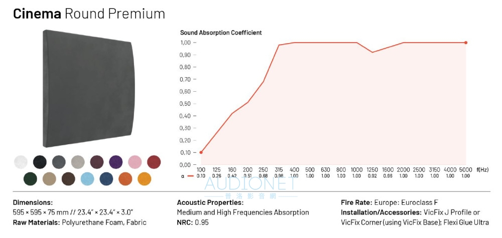

▲ 這是Cinema Round Premium吸音板,能做中頻和高頻吸收,表面為織物,而且有多種顏色可以選擇,不僅能搭配裝潢,甚至還能主動美化空間。

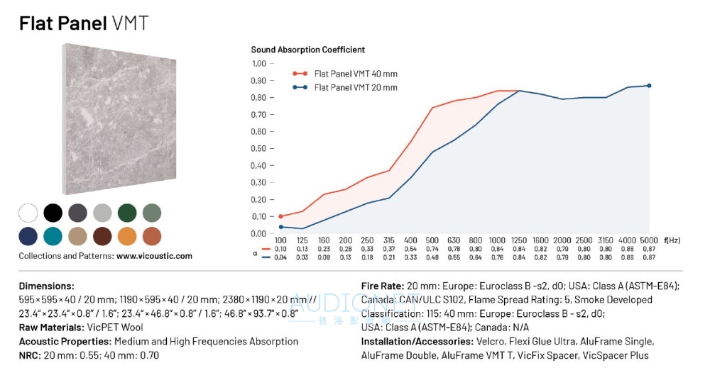

採訪Vicoustic聆聽空間處理案例:各種聲學障礙消失了,聲音表現更好,系統組成還能更簡單 s_產品2_Flat Panel.jpg 台灣高空 Vicoustic
▲ 這是Flat Panel VMT吸音板,能做中頻和高頻吸收,有多種顏色可以選擇,而且還有多種尺寸,同時它有兩種厚度,各有不同吸音係數,可說是Vicoustic最常用的基礎材料。

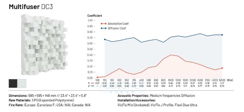

採訪Vicoustic聆聽空間處理案例:各種聲學障礙消失了,聲音表現更好,系統組成還能更簡單 s_產品3_Multifuser DC3.jpg 台灣高空 Vicoustic
▲ 這是Multifuser DC3擴散板,使用高品質的EPS(發泡聚苯乙烯)製造,主要可以做中頻段的擴散,能讓空間獲得明亮和清晰的聲音。

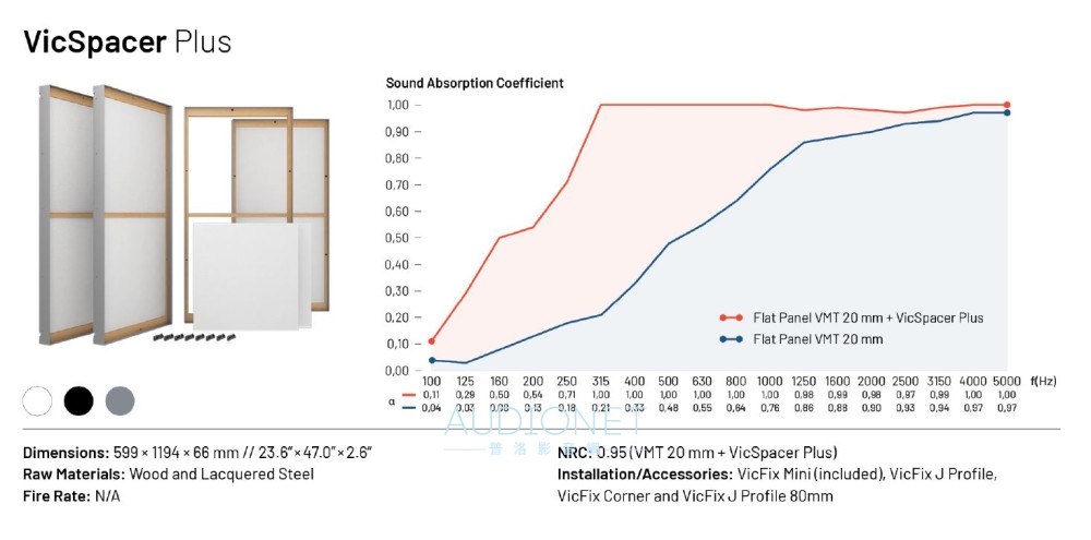

採訪Vicoustic聆聽空間處理案例:各種聲學障礙消失了,聲音表現更好,系統組成還能更簡單 s_產品4_ViCSpacer.jpg 台灣高空 Vicoustic
▲ 這是VicSpacer Plus,它是一個外框架,內裡可以塞20mm Flat Panel VMT吸音板,達成更大面積的吸音效果,如圖中橘線所示,兩者結合之後,對於中低頻段的吸音能力大幅提升。

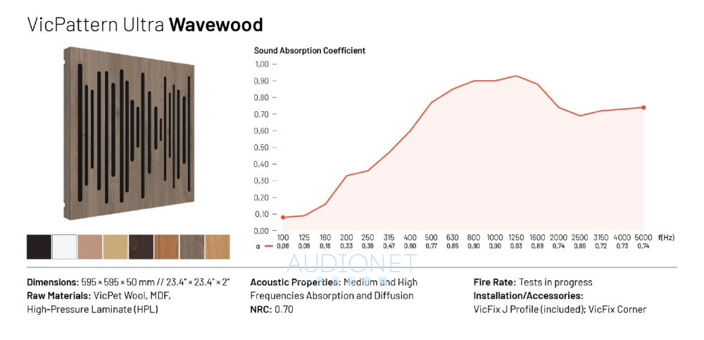

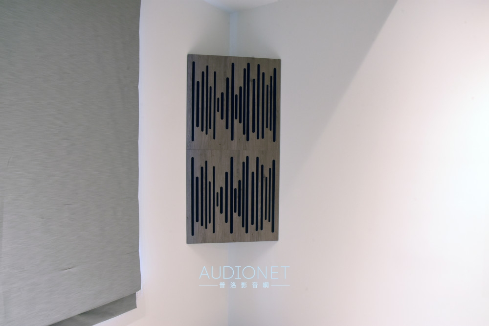

▲ 這是VicPattern Ultra Wavewood,它能同時對中頻和高頻進行吸收與擴散,而這款產品能提供黑色、白色、及多達六種的木紋表面,裝在空間裡面非常美觀。

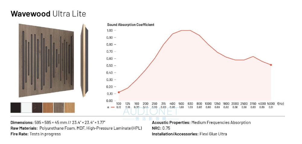

採訪Vicoustic聆聽空間處理案例:各種聲學障礙消失了,聲音表現更好,系統組成還能更簡單 s_產品6_Wavewood Ultra Lite.jpg 台灣高空 Vicoustic
▲ 這是Wavewood Ultra Lite,它是以塑料泡綿、中密度纖維板、高壓層板製成,也能提供多種木紋表面,而與左款的差異在於聲學處理效果不同,此款主要用於吸收中頻。
