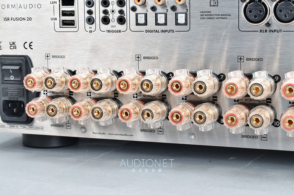

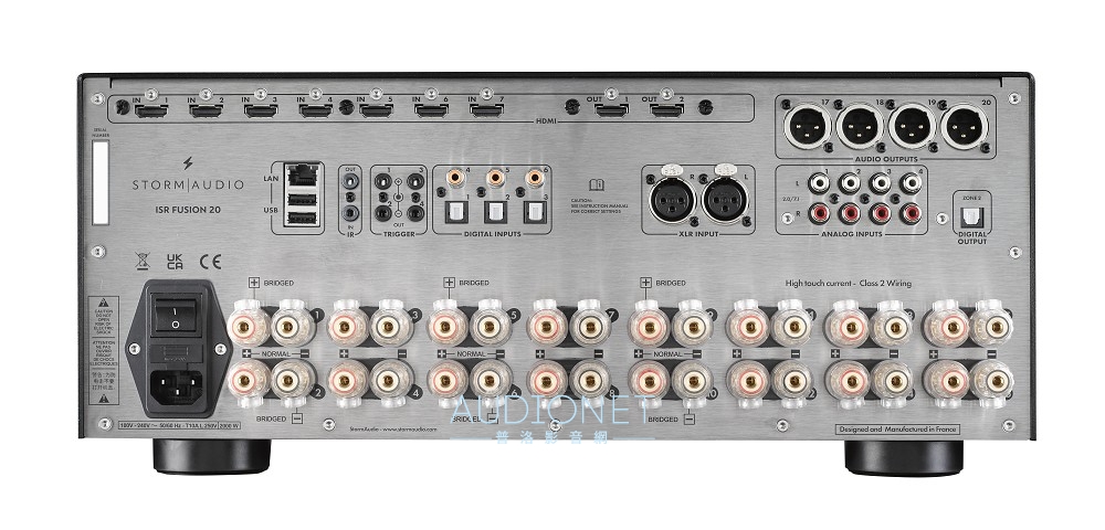

ISR Fusion 20可以處理、輸出20聲道,其中16聲道是喇叭輸出、4聲道是XLR平衡聲頻信號輸出,它可以自由定義各聲道是由哪個端子輸出。

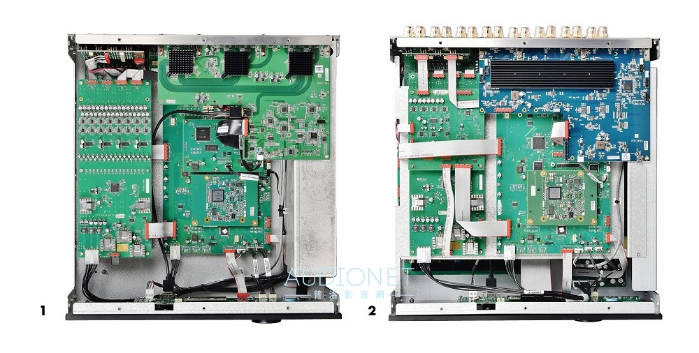

ISR Fusion 20機內電路分為上下兩層,下層是電源與16聲道功放,上層是環繞處理前級電路,StormAudio原廠表明ISR Fusion 20的前級電路就是以自家旗艦環繞處理前級ISP Elite Analog MK3為基礎,剛好我有評測過後者、也在分析電路時拍照存檔,現在就可以讓大家比較兩者的差別。
圖1是ISP Elite Analog MK3、圖2是ISR Fusion 20,兩者最大差別是在右後方倒L形電路板,這是HDMI輸出入界面,原本ISP Elite Analog MK3的HDMI是對應4K/60p的HDMI2.0b,ISR Fusion 20則換裝7進2出HDMI 2.1a界面,相容8K/60p、4K/120p與eARC,最高傳輸率40 Gbps。ISR Fusion 20機內中央數位主板就是從ISP Elite MK3搬過來的,機內左側的DAC前級電路在ISP Elite Analog MK3是上下兩塊一樣的16聲道電路板,ISR Fusion 20也是上下兩塊,下面的電路板與前者相同,上面則是四聲道DAC前級電路板。
本篇主角ISR Fusion 20就等同於ISP Elite Analog MK3的「20聲道環繞擴大機版本」,我也實際拆機比對本機結構與ISP Elite Analog MK3的差別。ISR Fusion 20機內分為上下兩層,在兩層之間有相當厚而堅硬的鋼板隔開,下層是電源與功放電路,上層的前級電路包括最重要的數位主板與數類轉換電路完全源自於ISP Elite Analog MK3旗艦前級:數位主板以Analog Devices 兩枚Sigma DSP晶片ADAU1445做數位音訊輸出入的對應與取樣率轉換,最高音訊處理精度為28或56 bit;數位主板的核心我判斷是包含ARM Cortex-A15微處理器與1000MHz DSP的單晶片系統66AK2G12、兩枚Analog Devices SHARC 450MHz DSP晶片ADSP-21489與兩枚Xilinx Spartan-6 XC6SLX9 FPGA晶片做聲道解碼與Dirac Live ART所需的大量運算。

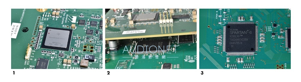

儘管Dirac Live ART在2024已經「解禁」、不再是StormAudio獨家,但Dirac Live ART就是需要更強大的運算能力才能夠準確推算、把空間反射的低頻能量打消。我仔細看了本機的數位音訊處理電路,它裝了單晶片系統66AK2G12加上兩枚Analog Devices SHARC 450MHz DSP晶片ADSP-21489、還有兩枚Xilinx Spartan-6 XC6SLX9 FPGA晶片,多數旗艦級環繞擴大機與環繞處理前級裡面配備的DSP加總,與本機的運算能力仍有當大的差距,它們某些可以升級到DLBC,但是我很懷疑能不能升級到ART,要是在StormAudio以外的品牌有「低配版ART」、我也是樂見其成啊!

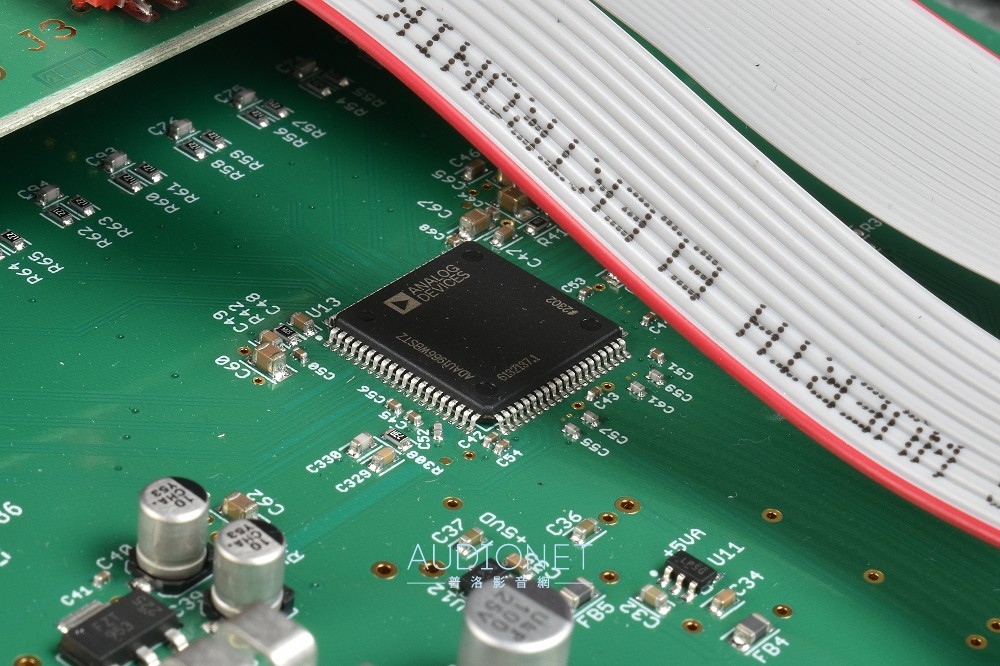

在聲頻電路部分ISR Fusion 20採取「16+4聲道」結構(請見下圖),其中包括與ISP Elite Analog MK3完全相同的16聲道DAC前級電路板:以Analog Devices 192kHz/24bit 16聲道高性能DAC晶片ADAU1966做數類轉換,後面是正規的類比前級電路,用兩枚JRC八聲道低失真音控晶片(類比式)JRC NJU72323調整音量,使用具備低噪音與寬頻響應特性的JRC NJM8080作全平衡放大、前級類比輸出,隨後這16聲道前級輸出就送往本機下半部的16聲道後級電路。

16聲道DAC前級電路板的數類轉換晶片是用Analog Devices ADAU1966,後面接16聲道音控與前級放大電路,輸出至下層的16聲功放。

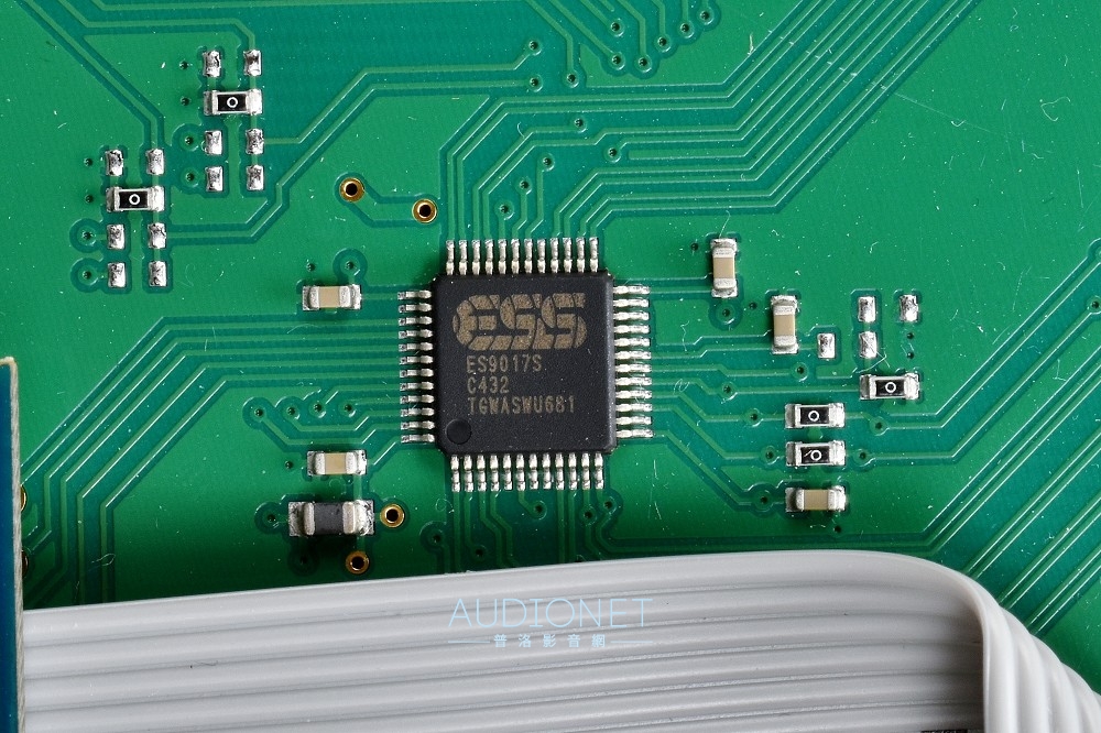

另外還有一塊4聲道DAC前級電路板加在16聲道電路板的後上方,以ESS ES9017 32位元8聲道超低噪音DAC晶片做4聲道全平衡數類轉換。

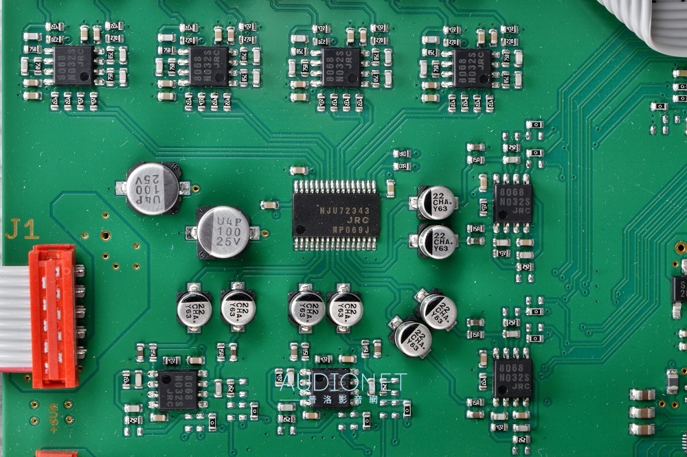

在JRC NJU72323控制音量以後,每聲道各用一枚JRC NJM8068低噪音雙OP Amp晶片放大、從本機的17至20(四個XLR)端子輸出,這四個端子前級輸出端子在一般應用上通常會設定為超低音輸出、連接4支主動式超低音喇叭,也可以設定作為超低音以外的其他用途。

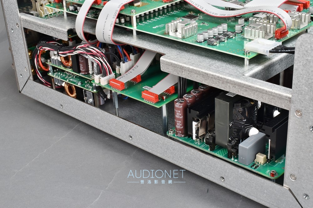

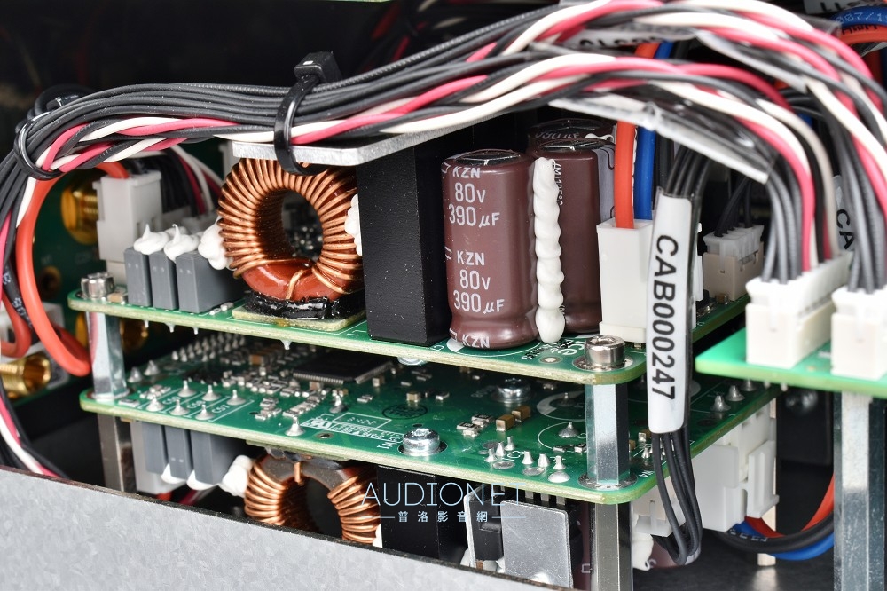

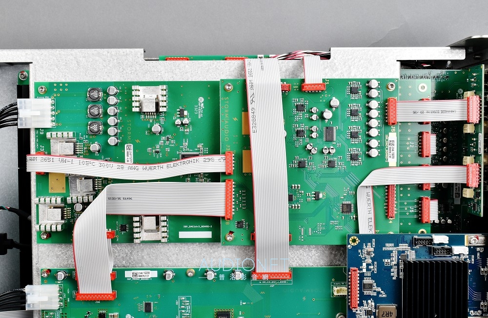

下層電路的布局大致分為前、中、後三段,靠近面板的前段有兩大塊電源模組,分別供應給前級與後級電路。下層的中段則是16聲道後級輸入端的緩衝放大電路,接收從上層前級輸出的16聲道音訊以JRC低噪音OP Amp晶片做平衡放大電路以後、輸出到後段的D類功放電路。
儘管ISR Fusion 20的體積已經比正常的環繞擴大機還大許多,但如果想放滿16聲道功放電路還要採取AB類是不切實際的想法,高性能D類功放是最佳的選擇,可以放足聲道數,在輸出功率逼近極限的狀態下仍能維持相當低的失真率,不會有發熱產生熱雜音的問題,更現實的一點:這能讓ISR Fusion 20輸出功率完全不亞於一部重量級多聲道後級。

我實際觀察ISR Fusion 20的D類功放模組,可以看出它是採用著名的丹麥ICEpower的ICEpower300A2。老玩家應該還記得ICEpower是最早受到音響玩家重視的D類放大(約莫在20多年前),也確實大幅提昇了大家對於D類功放音質的印象,然而近幾年討論度最高的D類功放大家都會先想到Hypex Ncore和Purifi Eigentakt。ICEpower台灣的討論度不高、歐美網友討論仍經常提到,最近幾年有幾部獲得EISA Award的擴大機都是採用新版的ICEpower模組,先前我也已經實際試用過兩款採用新ICEpower模組的擴大機,我只能說這已經不是我以前認識的ICEpower、音質真的和Ncore、Eigentakt有得拼。
StormAudio ISR Fusion 20 評測:史上最精確、聲道數最多、最暴力的環繞擴大機 StormAudio ISR Fusion 20_4-2.jpg 評測 StormAudio ISR Fusion 20 環繞擴大機 Dirac Dirac Live ART
從本機的左側看進去,很明顯可以看到前、中、後三段:前段是功放電路的交換式電源、中間有排線與紅色連接器的是一塊蠻寬的電路板,這是16聲道功放電路輸入級的緩衝放大電路,後段則是一整排的ICEpower模組。
ICEpower300A2是新版的ICEpower模組,相較於舊版,它應用了2018年12月在美國申請的自震盪放大系統專利,新設計的全回路控制震盪調變電路讓此工放在聲頻範圍獲得更大的增益、在聲頻範圍外(高於聲頻範圍的頻率)開環路衰減率提高,使它在施加負回授之後能把失真率降低非常多(與舊版相較), 在頻寬、相位移特性都優於舊版,高頻響應更平坦且在面對不同阻抗負載時頻響曲線趨於一致。值得一提的是我認為新版ICEpower模組聽起來跟Ncore、Eigentakt有得拼,這應該是與性能進化脫離不了關係,新版ICEpower的頻響與失真特性不僅與它們更接近,而且PWM放大的工作頻率(Switching Frequency)也幾乎相同、都是500kHz。

編號為1、2,編號5、6以及編號9、10的喇叭輸出可將原本的二聲道橋接為單聲道輸出,需要用更強大功率驅動前三聲道喇叭或被動式超低音喇叭,可利用此橋接機能。
