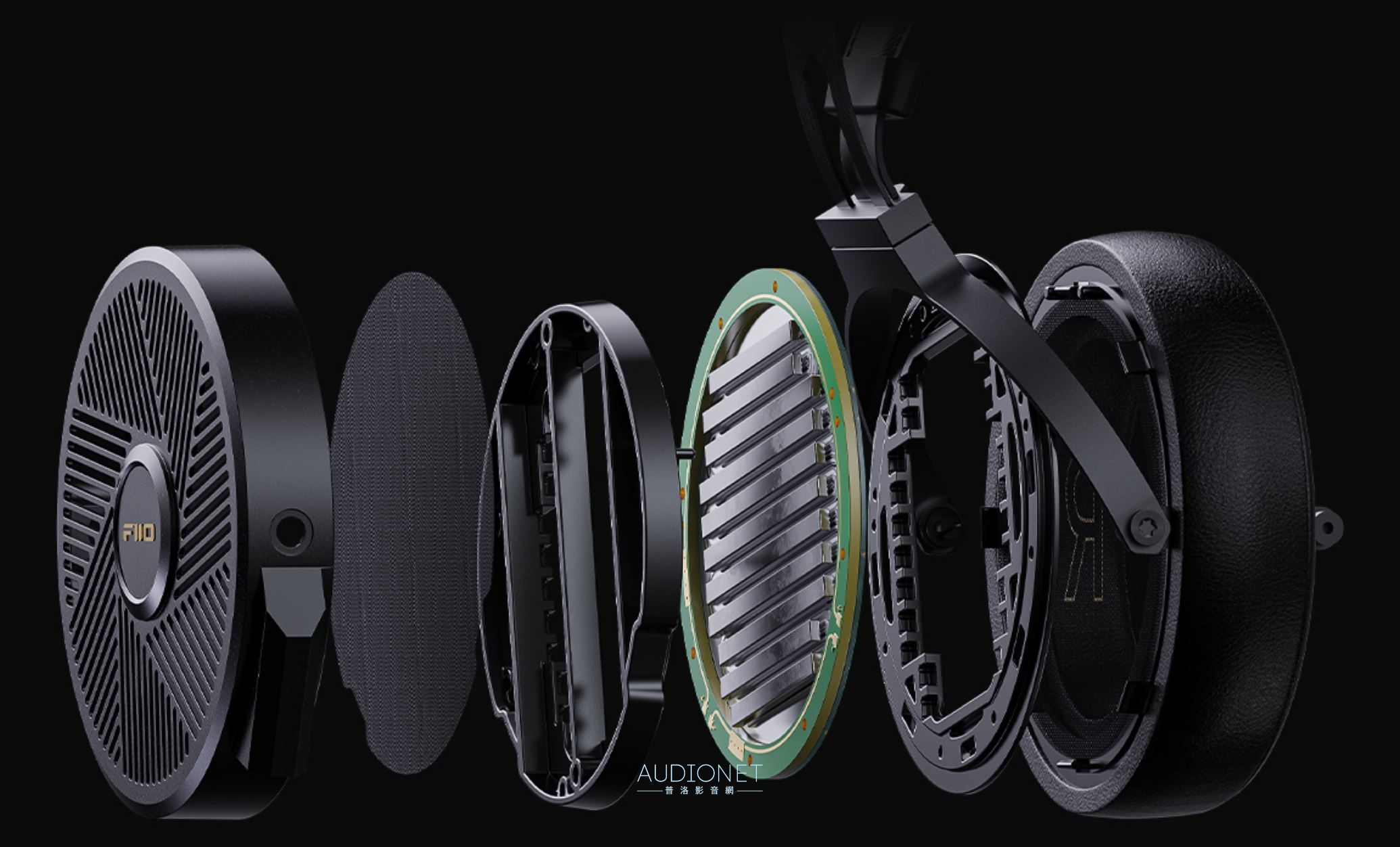

平面振不同於動圈式單體,它是將大面積分布的振膜置於前後包夾的磁場中,由於振膜的面積大、前後振動範圍小,先天就容易呈現比動圈式耳機更低的失真、更好的細節。在此基礎上,FiiO對於FT5平面振膜的材料、厚度、尺寸、線圈都做了非常講究的設計。首先在材料上,FiiO在嘗試過多種材料之外,選擇了名為PAR的材質,因為這種材質不僅能呈現優異細節,還能有優於多聲平面振膜耳機的低頻表現。厚度部分,FiiO將28奈米晶片級的製程技術運用於膜片製作,讓膜片厚度僅約6微米,不僅更易於驅動,也能提高聲音的解析力。
在尺寸方面,FT5的平面振膜採用90mm的大尺寸,當振膜尺寸越大時,整體振膜的受力就會越均衡,就能降低振膜材料物理剛性的影響,呈現出更傳真、更低失真的聲音。而線圈部分也很重要,它是分布整張平面振膜中、帶動振膜運動的關鍵,這部分FT5是以質量輕盈的鋁合金為底材,然後再混入銀材料以增強導電性能,提高對整體膜片的控制力。
FiiO 旗艦平面振膜耳罩式耳機 FT5 fiio 5_2.JPG 聿鑫 FiiO FT5
而除了膜片本身之外,為膜片增加磁場的磁鐵系統也很重要,在這部分FT5是重火力配置,工程師在FT5的平面振膜內側放置11根、外側放置9根磁鐵,總計單邊耳機就多達20根磁鐵,而且這些磁鐵都是磁通量高達1.5T的釹鐵硼磁鐵,確保了強勁的控制力與驅動力。
看到這麼強大的磁鐵系統,FT5會不會變得很重呢?這點FiiO的工程師也有考慮進去,特別採取了鎂合金做為耳機主體材料,鎂合金的密度是常見的鋁合金的64%,所以在相同體積下能大幅減輕重量。同時FT5採取開放式結構,也有助減輕重量。而其開放式設計同時也有聲學上的考量,能讓單體背波順暢排出,降低多餘能量對於聲音的影響,這是很多頂級耳機都會採用的作法。
值得留意的是,FiiO不是只有把平面振膜耳機做好而已,它還一併改善了平面振耳機的一個常見問題,就是不易驅動。FiiO標榜FT5是一款很容易驅動的耳機,規格標示的靈敏度相當出色,為110dB/1Vrms@1kHz,即96dB/mW@1kHz,號稱行動裝置也能輕鬆驅動,甚至因為如此,FT5隨附的耳機線只有1.5米,就是為了方便搭配行動裝置使用的,從各方面來看都相當有優勢。
