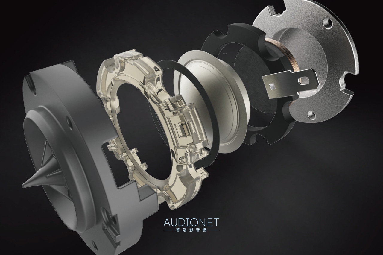

R-625FA本體基本上就是R系列的R-620F,扣除頂部的天空聲道單體,喇叭本體採用2音路3單體的配置。高音單體採用Reference系列的LTS 1吋鋁振膜高音單體,具有特殊Line Travel Suspension(線性移動懸邊)設計,這樣的設計可以降低高頻失真,並提升細節表現。做為Klipsch家庭劇院喇叭,R-625FA自然也配置品牌經典的Tractrix 90×90度方形號角,當高音單體發聲時,能有助於高頻傳導時的擴散,進一步優化高頻的音質表現。

▲Klipsch R系列的R-625FA,是一款系列中別具特色的Dolby Atmos喇叭,高音單體為1吋鋁合金振膜高音,搭載LTS技術,採用Kapton在高音單體的懸邊上,以強化聲音解析力,並且有搭配90×90的Tractrix方形號角,提升高音傳導的效率。

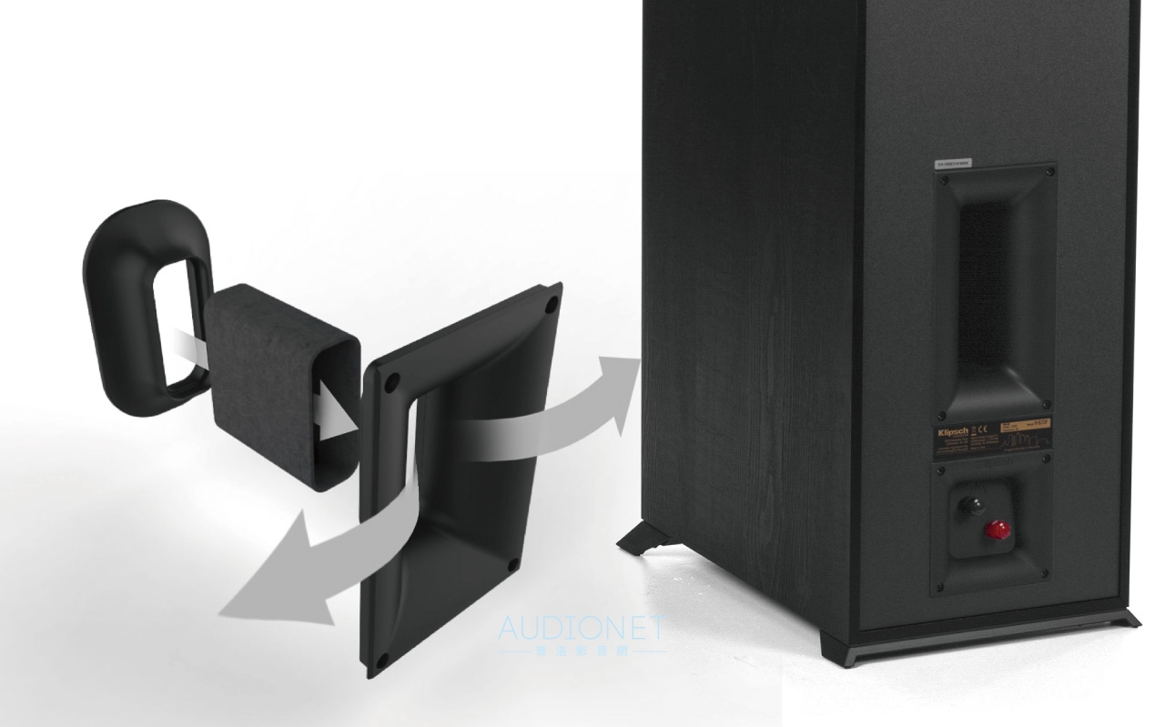

低音單體的部分,R-625FA配置兩只6.5吋IMG(Injecttion Molded Graphite)低音單體,透過注塑石墨讓單體具有輕盈、堅固的特性,不僅能再生飽滿的能量與敏捷的速度,低內損的性質也有助於降低共振。喇叭背後低音反射孔的部分,R-625FA也將Tractrix號角設計運用到低音反射孔上,透過這樣的反射孔設計,喇叭運作時能加速氣流的流通效率,降低空氣通過反射孔時產生摩擦音,除了提升低音量感,也能讓延伸更加精確。

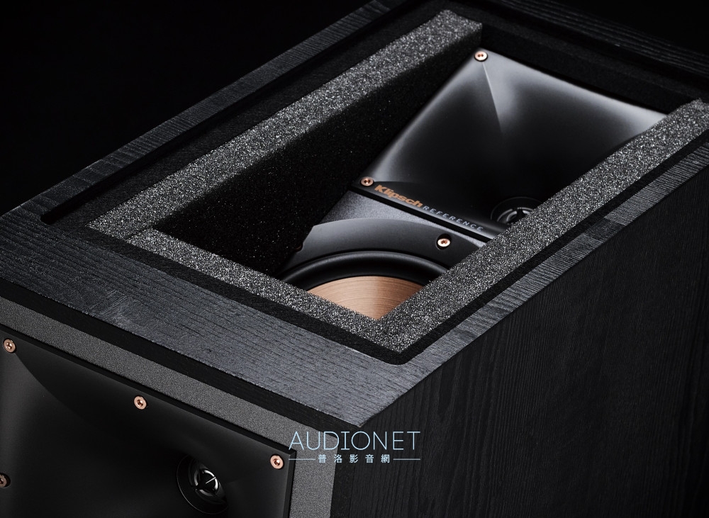

外觀的部分,R-602F採用MDF結構箱體,紮實的音箱可以降低運作時產生的振動,讓聲音維持很好的準確性。喇叭外觀具有Klipsch莊重大器的格局,箱體表面採用耐刮的乙烯基木紋材質,並施以現代感十足的拋光設計,擺在家裡好看之餘,也相當耐用。

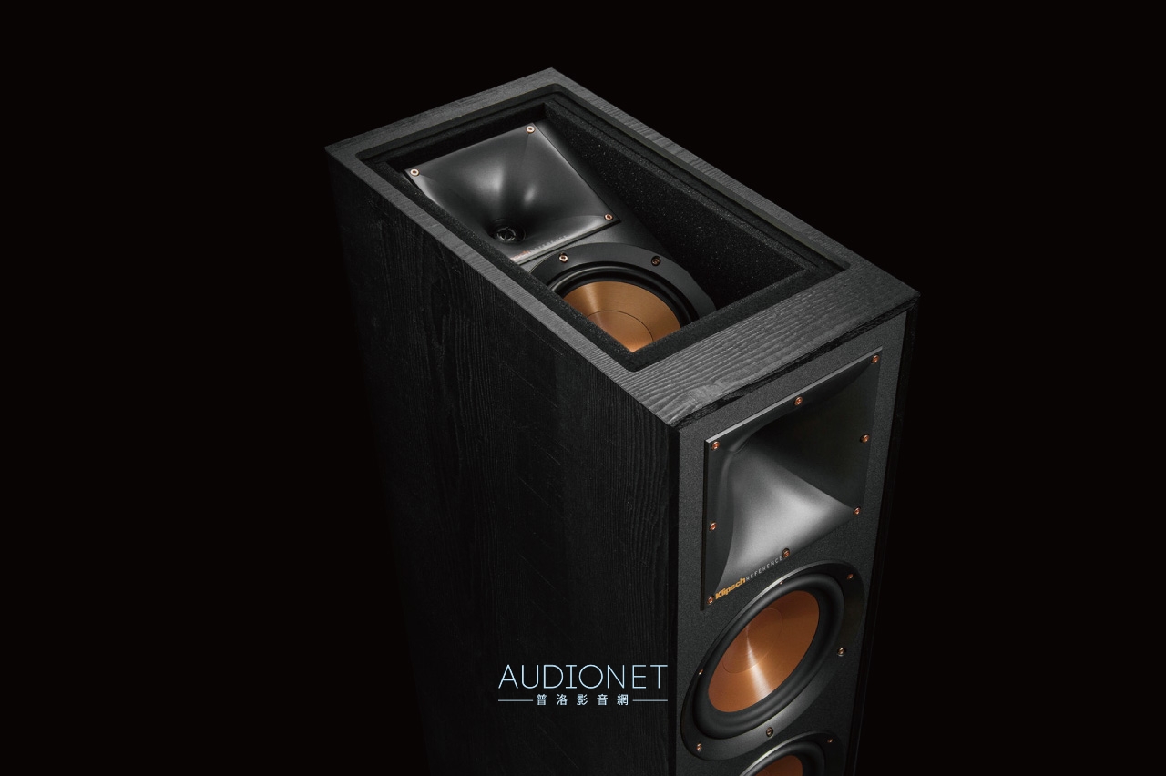

然而R-625FA最具特色的天空聲道部分,則是以1只1吋LTS鋁合金高音單體,搭配1只5.25吋的IMG振膜中音單體組成。這組單體模組被設計在喇叭頂部特別設計的凹槽內,可以說天空聲道單體位於喇叭箱體內部,沒有破壞喇叭外觀的一致性。天空聲道的兩只單體指向角度也有經過計算,高音與中音單體都略為朝前傾,發聲時聲波會透過喇叭前方的天花板進行投射,讓使用者透過反射音感受上方聲道的音效。

▲上方的天空聲道部分,則配有一只1吋LTS鋁合金高音,外加一個5.25吋的IMG振膜低音。單體配置略帶傾角,發聲時會向喇叭前方的天花板投射,藉由聲波反射的原理讓座位區的聽者感受來自頭頂上方的音效。

▲R-625FA背板也有採用Tractrix導流氣孔,能讓氣流快速流通,低噪音也能避免低頻出現失真。

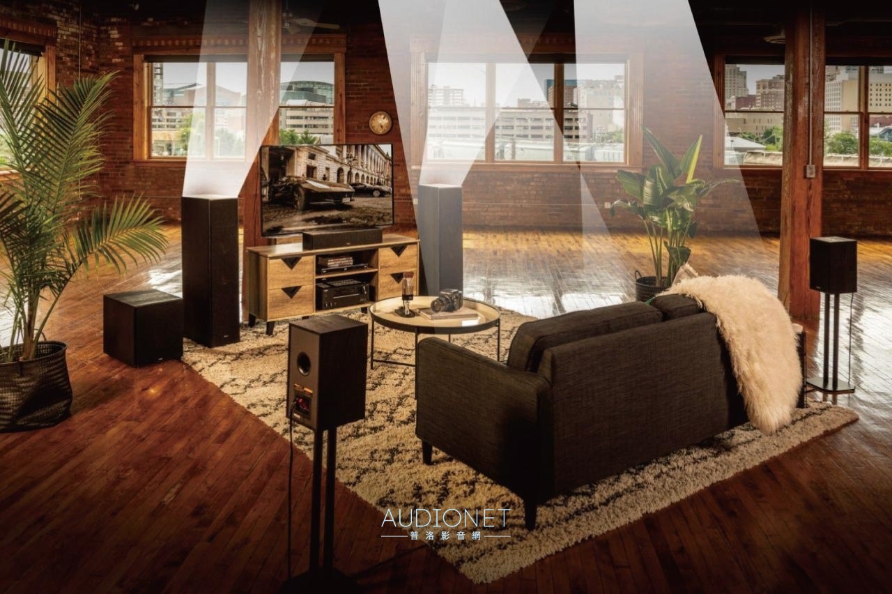

當然,R-625FA最大的特色還是它具備朝上發聲的天空聲道單體,所以不管你聽音樂、看電影甚至唱歌,都可以感受到一般落地喇叭所沒有的上方音場效果。我用這套系統看電影,最明顯的感受就是飛機與直昇機凌空時可以很清楚地透過頭頂反射下來的聲音,感受到上方音效的壓力感,環繞音效也變得很立體,車輛移動、環境音的包圍感都顯得更為綿密。
Klipsch R-625FA+Sky Teana DW2:能輕鬆建構、用途多元的兩聲道天空聲道劇院 情境圖.jpg Klipsch 釪環 R-625FA Sky Teana DW-2 Dolby Atmos 評測
如果是單純聽音樂或者唱歌,你也可以透過上方聲道感受到音場空間效果更為開闊的氛圍,人聲、音樂都除了更顯立體,還可以感受到前方與上方音場帶來的包圍感,這是過去聽很多同量級的兩聲道落地喇叭時感受不到的效果。即便這套系統沒有搭配實體環繞聲道,但我認為這樣的搭配已能將R-625FA帶來的天空聲道價值最大化地呈現出來。
