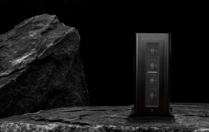

在CES 2024有一個展間相當受到矚目,裡面展出的音響系統總價超過百萬美元,其中的主角之一是Sonus faber慶祝創立40週年推出的新款旗艦Suprema喇叭系統,整套系統是包含兩支落地喇叭、兩支超低音喇叭與一部分音器。
Sonus faber Suprema旗艦喇叭系統 Sonus faber Suprema_10001.jpg Sonus faber Suprema Sonus faber Suprema 喇叭 CES 2024
McIntosh集團的設計總監Livio Cucuzza表示他們花了近三年的時間開發Suprema,包括單體、分音器與整體設計的新技術,採取四件式設計的原因是希望得到快速而精確的低頻上段(upper bass),因此在主喇叭上使用多支口徑較小的低音單體、再把超低音部分獨立出來。
