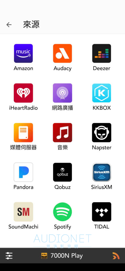

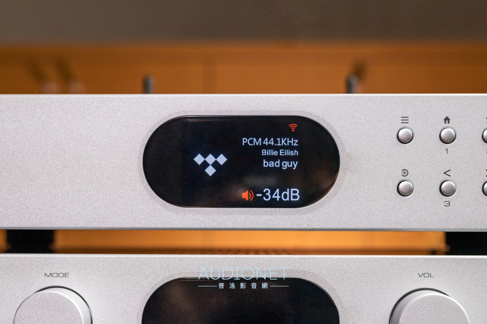

而7000N Play採用的串流功能是由DTS所提供的DTS Play-Fi,讓它可以播放Spotify、Tidal、KKBOX、Qobuz、Deezer、Amazon Music…等多種串流音樂平台,並內建免費的網路電台。其中KKBOX頗值得留意,KKBOX的華語歌曲很多,而音響品牌開發的App能支援KKBOX的卻不多,所以如果你喜歡聽華語歌曲,DTS Play-Fi就是好選擇。
audiolab  7000A / 7000N Play / 7000CDT評測:功能超多的分體式音響系統,整套價格只要九萬元出頭 s_App_2.jpg 迎家 audiolab 7000A 7000N Play 7000CDT 評測
audiolab  7000A / 7000N Play / 7000CDT評測:功能超多的分體式音響系統,整套價格只要九萬元出頭 s_App_ 5.jpg 迎家 audiolab 7000A 7000N Play 7000CDT 評測
DTS Play-Fi也支援dlna功能,讓你可以播放區域網路內其它裝置裡的音樂檔案,例如NAS、PC、手機,支援到24bit/192kHz。DTS Play-Fi還有一點很強,就是它支援多房間音樂分享功能,而且還具備「跨品牌」能力,也就是說,只要是任何支援DTS Play-Fi的音響器材(不限audiolab品牌),都可以將它們配置在家庭不同區域,就可以建立起多房間音樂分享系統。

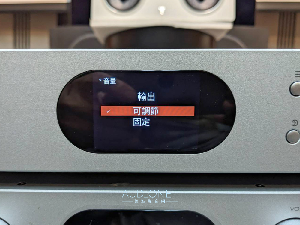

audiolab考量到消費者在7000N Play的後端可能連接不同型態的器材,讓它的音量可以選擇設定成「固定輸出」或「可變輸出」。假如後端連接的是具有音控功能的前級或綜合擴大機時,那麼7000N Play就可以設定為「固定輸出」,將音控工作交給後端的前級或綜擴,就不會有過兩道音控的問題。如果設定成「可變輸出」,就可以在後端直接連接後級或是主動式喇叭,此時就是由7000N Play來進行音控的工作,可以使用遙控器或DTS Play-Fi App進行音控。

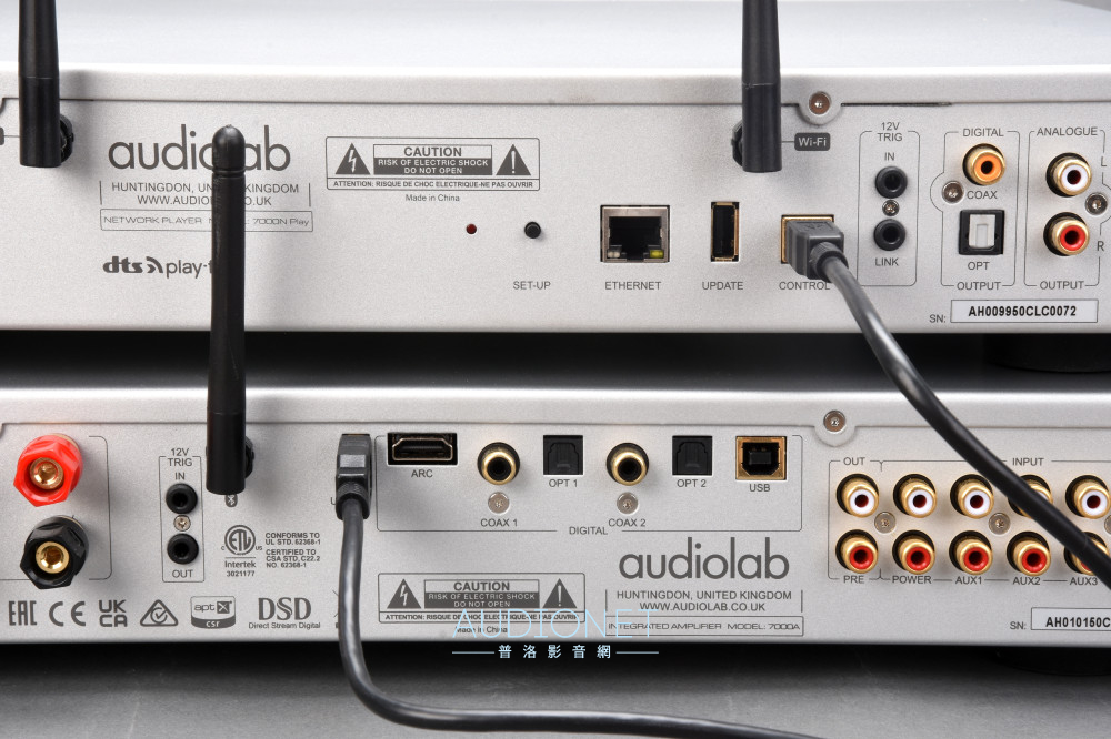

當然,audiolab為了鼓勵消費者採取一套西裝式的搭配,自然讓7000N Play和7000A有最好的搭配性,為此,在7000N Play的背板上設置了一個USB Control端子,只要使用隨附的USB「控制線」連接7000N Play的USB Control端子和7000A的USB韌體升級端子,它們就可以共用一組音控。此時你只要使用DTS Play-Fi App調整音量,就會自動控制7000A的音控,而7000A的音控不是使用DAC晶片的數位音控,而是使用音控晶片以類比式調整音量,比數位音控有更好的音質、更大的動態,這可以說是最方便、最完美的解決方案了。
audiolab  7000A / 7000N Play / 7000CDT評測:功能超多的分體式音響系統,整套價格只要九萬元出頭 s_音控-2.jpg 迎家 audiolab 7000A 7000N Play 7000CDT 評測

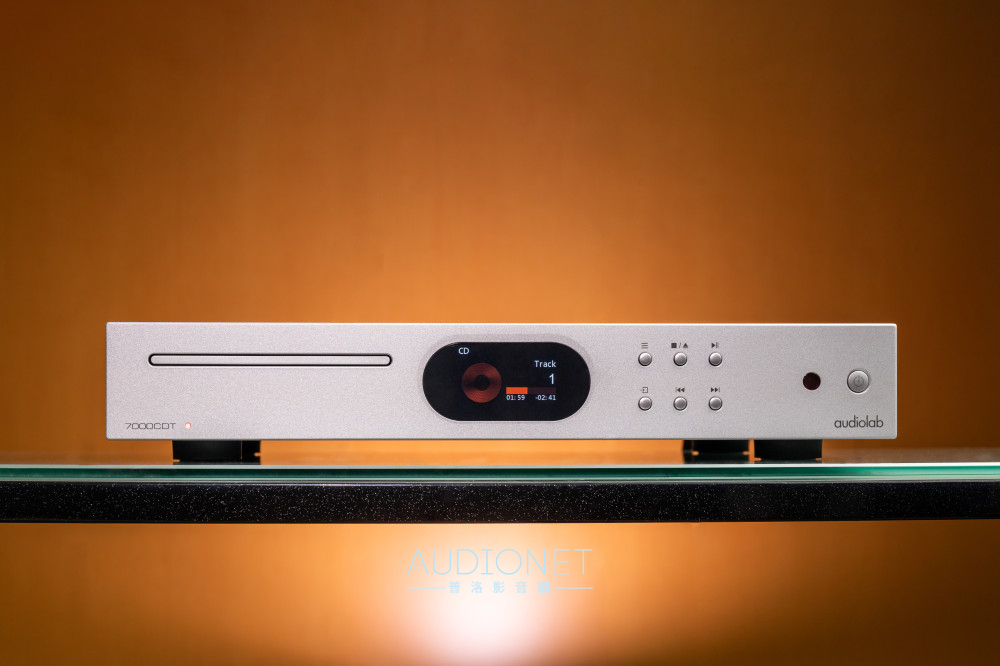

最後來看7000CDT,它比較單純,就是一台專門的CD轉盤,也就是讀取CD訊號之後,直接以數位介面輸出數位訊號,再交由後端帶DAC的器材來進行解碼和播放。7000CDT的數位輸出介面就是數位同軸與光纖,而其背板處還有一組USB端子,可以支援USB儲存裝置播放音樂檔案,不過只支援WAV、MP3、WMA等格式,7000CDT的核心功能還是以CD轉盤為主。
audiolab  7000A / 7000N Play / 7000CDT評測:功能超多的分體式音響系統,整套價格只要九萬元出頭 s_唱盤.jpg 迎家 audiolab 7000A 7000N Play 7000CDT 評測
為何audiolab要特別採用這種CD「轉盤」的形式呢?因為這是比較Hi-End的作法。在所有音響器材中,CD轉盤機構會帶來最大的振動,所以採取獨立的CD轉盤設計,將能有效把轉盤振動獨立於DAC與聲頻放大電路之外,讓整體系統呈現更好的效果。
為了把讀取CD訊號這件事做到最好,7000CDT採用高精度的三洋雷射頭來進行拾取訊號,並移植部分旗艦轉盤9000CDT的技術,內部的伺服電路板上配置了數位緩衝器,能減少光碟讀取的失誤,就算是表面有刮痕的CD仍然能讀取到最多的信號。為了提高數位訊號傳輸的精確度,7000CDT的伺服電路主時鐘採用了溫度補償晶體振盪器,不論以光纖或數位同軸輸出音訊,都能大幅抑制Jitter時基誤差。

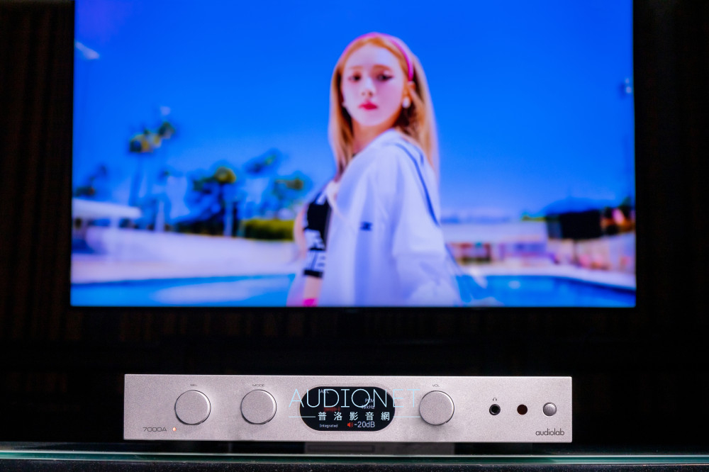

而在不聽音樂的時候,用7000A的HDMI ARC功能看串流影片也是一件很棒的事情,因為7000A能呈現出有厚度的人聲,和飽滿的低頻,加上電影音效的細節不會尖銳,長時間觀賞也不會感覺疲勞,這種恰到好處的調音我覺得是很討喜的。
audiolab  7000A / 7000N Play / 7000CDT評測:功能超多的分體式音響系統,整套價格只要九萬元出頭 s_HDMI ARC.jpg 迎家 audiolab 7000A 7000N Play 7000CDT 評測
