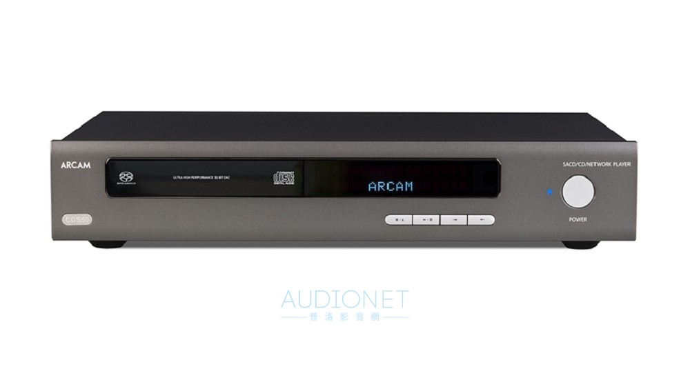

CDS50可以讀取播放光碟型態包括SACD、CD唱片以及CD-R/RW燒錄片,在連網狀態下,本機可以播放音樂伺服器(包括PC、NAS或智慧手機)分享的音樂檔,相容檔案類型包括FLAC、ALAC、AIFF、OGG、MP3、AAC與WMA。

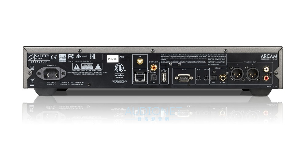

背板的USB端子也可以插入儲存USB隨身碟或USB硬碟,相容播放的音樂檔類型同前。它還能透過網路聽TIDAL、Qobuz等音樂串流(需要有已付費帳戶)以及網路廣播與Podcast。在聲頻信號輸出方面,本機配備平衡(XLR)與單端(RCA)端子,它們都是「固定輸出」不能調整音量,所以用Arcam CDS50就跟玩家以前用SACD/CD唱盤一樣,輸出要搭配綜合擴大機或前級而不能直入後級。

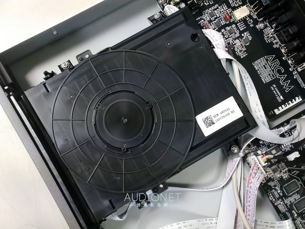

光碟機位於機內左前方,由於本機並不是只有讀取CD、還要能放SACD,因此是使用藍光播放機的雷射讀取機構。

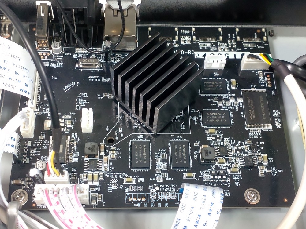

本機的數位主板在靠近機背的位置,後面有網路與USB端子(可以插USB隨身碟與硬碟)播放音樂。中央散熱片底下我判斷是FPGA晶片,它是本機的核心,主要工作是讀音樂檔與解碼。

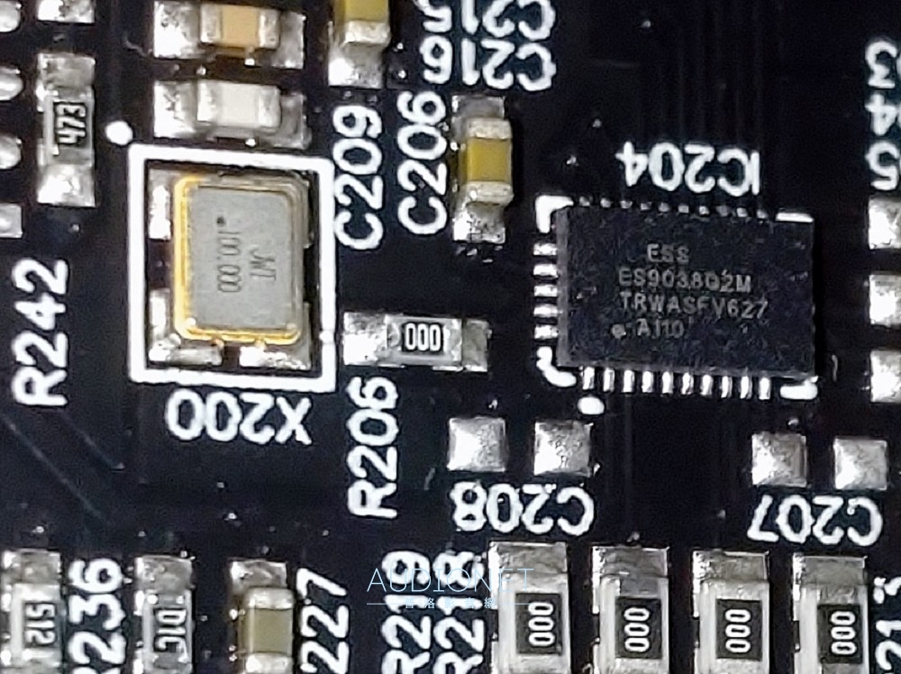

數類轉換電路使用32bit高階二聲道DAC晶片ESS ES9038Q2M,它具有高動態(128dB)與低失真(THD+N -120dB)特性,內建Time Domain Jitter Eliminator能降低時基誤差,旁邊的銀色元件是與它搭配的高精度振盪器。

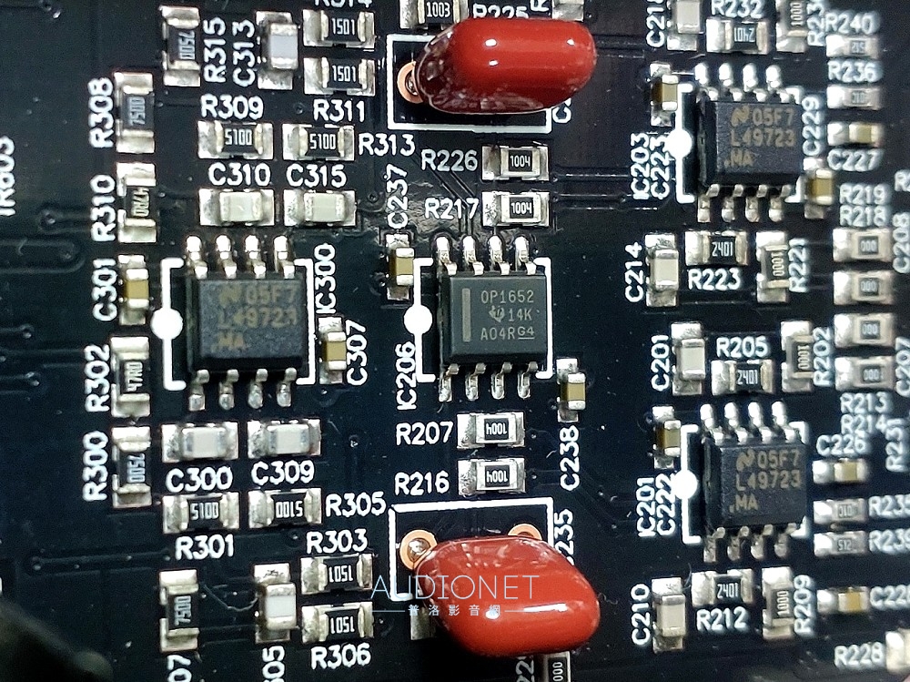

在DAC晶片之後、音訊輸出之前緩衝放大電路選用的主動元件包括TI LME49723與OPA1652,它們都是具備低噪音、低失真與寬頻特性的雙OP Amp晶片,藉由這樣的整體配套設計,最終讓CDS50的THD+N壓低在0.002%以內,在同級製品中是相當出眾的。
