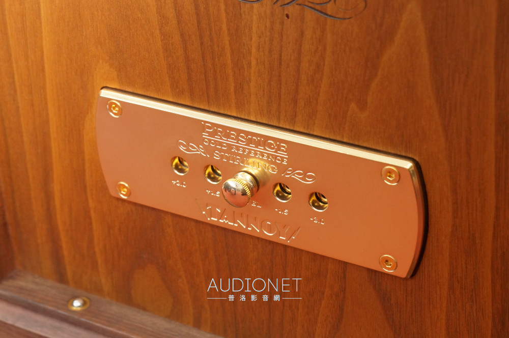

當您將喇叭網罩取下,會發現單體下方設有可調整高頻量感的裝置,在裝置上一共有五個孔洞,中間是「Level」檔,往右則是「-1.5」與「-3.0」,往左則是「+1.5」與「+3.0」,用家可依照聆聽空間與擴大機的聲音特性對喇叭的高頻量感做個別調整。在這邊有兩件事情提醒用家,第一「Level」檔是原廠設定檔,喇叭的初始調音狀態都是以此檔為基準,建議用家可先以此檔為參考,以擺位與器材搭配調整聽感,最後再透過調音裝置做最終微調,得到的效果最好。

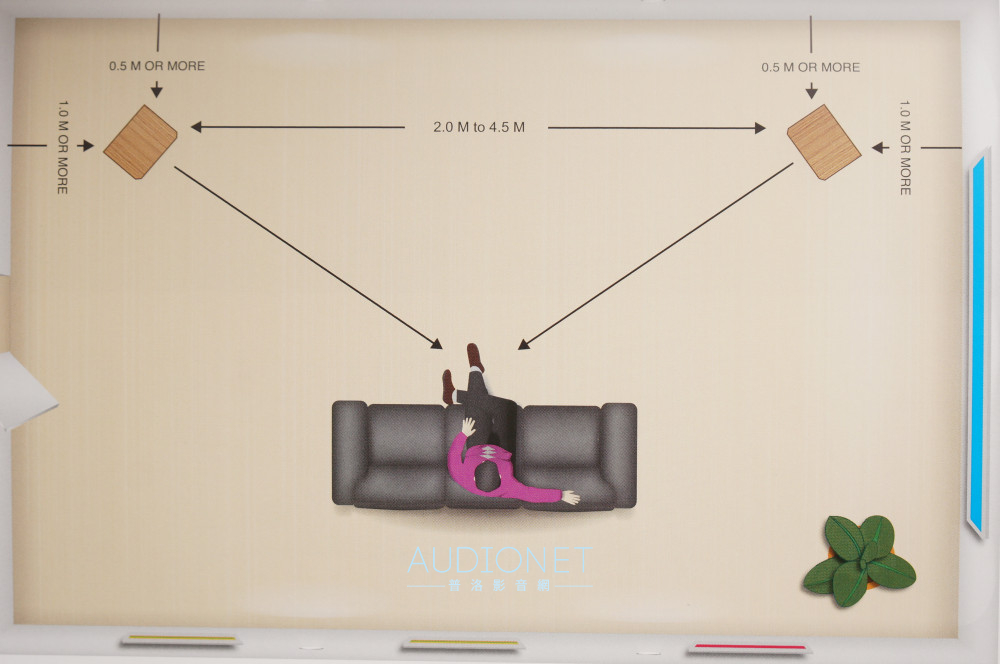

第二,原廠建議喇叭擺位採Sound Field聽法,也就是在長形鞋盒空間將喇叭靠牆角擺長邊,再以大角度Toe-In提升音場。遵循這樣的擺位,我發現音場的規模感是前所未有,聆聽大編制的古典音樂可感受異常充沛的中低頻密度,但也因為如此,若聆聽空間不夠大,多少會讓低頻消化不良,建議用家可適度將喇叭往前挪一些,讓喇叭有更多的呼吸空間。

▲這個高頻可調整設計也可以說是Tannoy高階喇叭的特色之一,可針對高頻做適度的增量與衰減,中間的「Level」檔是出廠設定值,建議用家從此檔位開始玩起,會比較有心得。

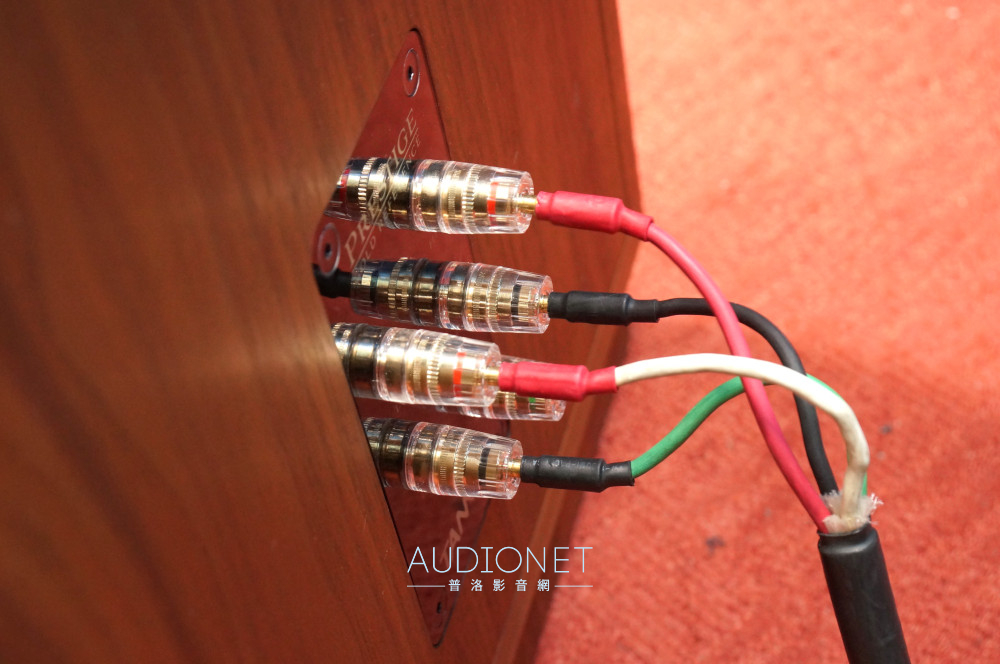

Stirling GR採用Bi-Wire設計,另有一組接地端子,原廠附贈的喇叭跳線非俗品,是Van den Hul的製品,但因為本次參考線材同樣是Bi-Wire設計,因此沒用上。

原廠建議喇叭採Sound Field聽法,在長形鞋盒空間將喇叭擺長邊、靠牆角,並以大Toe-In角度提升音場,如中低頻過量可適度將喇叭往前移一些。

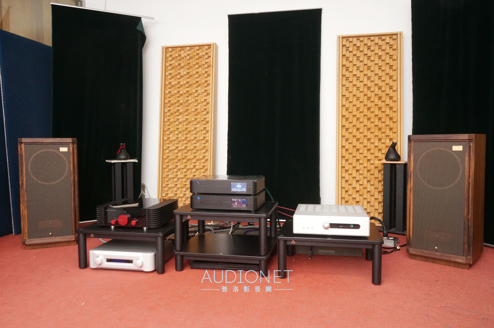

評測試聽的參考器材,包括以PS Audio PerfectWave Memory Player搭配PS Audio PerfectWave DirectStream DAC當作數位訊源。擴大機則有兩部,一部為Esoteric I-05,另一部則是Bladelius Thor MK-Ⅲ Novitas。
