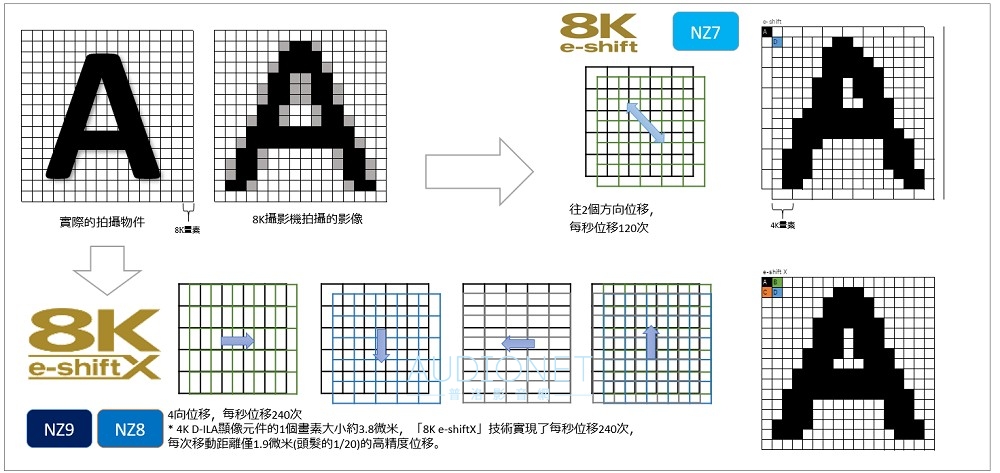

細心的讀友們看完前面這段可能覺得「有點怪怪的」,是的,關於解析度的數學問題需要解釋;真實4K解析度的D-ILA顯像元件作「二向位移顯示」,數學上每個畫面可顯示的最高解析度是「4K畫素數的兩倍」,但真實8K的總畫素數是4K的4倍,用真實4K顯像元件理論上要對每一幀8K輸入畫面作「四向位移顯示」才能達到真實8K解析度對吧?所以NX9那時候開發出來的8K e-shift總畫素數介於8K與4K之間,確實稱為「類8K」比較妥當,但這次JVC專為旗艦機DLA-NZ9與次旗艦DLA-NZ8開發出「8K e-shiftX」影像技術,此技術最大的特點就是利用真實4K解析度的D-ILA顯像元件作「四向位移顯示」,把原本D-ILA顯像元件4096×2160的解析度乘以4成為8192×4320(8K DCI),規格比8K電視面板7680×4320(16:9)還高一些,因此從客觀條件來看,DLA-NZ9與DLA-NZ8是現在「全世界唯二」完整對應8K視訊且顯示畫素數達到8K的家庭劇院投影機。
雖然從表面規格看來,DLA-NZ9與NZ8使用的顯像元件依然是0.69吋的D-ILA panel,但驅動方式有當大的改變,以往是採取120Hz驅動,現在採取240Hz驅動,目的就是為了作8K e-shiftX的四向位移顯示,每一個8K畫面結合了分時顯像的4個真實4K畫面,因此以240Hz顯示時,240Hz÷4個位置=60Hz,就剛好能對應8K/60p的顯示了。

現役JVC三款8K機種採取兩種不同的位移顯示技術,家族三哥NZ7採取8K e-shift(請見圖上半部),以真實4K元件120Hz更新率為每個8K畫面做二次位移顯示,兩次的顯示位置是在斜方向相差1/2畫素。頂級機種NZ9與NZ8則是採取8K e-shiftX技術(請見圖下半部),以真實4K元件以240Hz更新率為每個8K畫面做四次位移顯示,以右、下、左、上的顯示順序,每次移動1/2個畫素做顯示,儘管8K e-shiftX不是用Native 8K顯像元件,但最終顯示出來的解析度會比8K e-shift更接近真實8K。

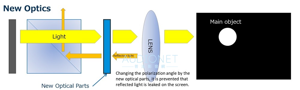

除此之外,JVC在NZ9內部的光學引擎還有兩大關鍵改良:其中一項是配備全新的光學稜鏡SPS,它能提高三原色中綠光的的利用率高達10%,使本機在相同光源的條件下增加了一成光輸出;另一項重大改良又與對比度相關,NZ9加入一個新的光學組件,JVC把它稱為Ghost Buster(不是電影魔鬼剋星而是鬼影剋星),它是在光機與投影鏡頭之間加入的一片偏光鏡,它讓光機的出光通過、進入投影機鏡頭,再擋掉投影鏡頭回彈到光機的反射光,這小小一片就讓ANSI對比度幾乎翻倍。

▲▲從Full HD時代開始,JVC D-ILA投影機都是在真實對比度方面遙遙領先其他製品, D-ILA顯像元件的原生對比度特高、使用特殊分光元件都是主要原因。JVC進化的腳步還在持續:請見上圖,JVC發現以前的作法在光機把顯示畫面送進投影鏡頭的時候,鏡頭會反射一部分到光機輸出部變成鬼影、鬼影再反射到投影鏡頭打出畫面,這會使對比度打折扣。
JVC新的作法是在光機輸出與鏡頭輸入之間加上一片新的光學元件,讓光機輸出的顯示畫面通過、改變鏡頭反射光的偏光角度、使鬼影不會再反射到投影鏡頭輸出,JVC原廠把此光學元件稱為「Ghost Buster」,這個新作法做讓本機的ANSI對比度倍增。

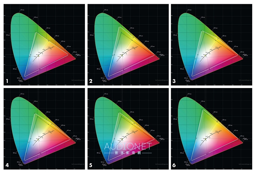

我把本機的色域測試分為兩個部分,第一部分是SDR視訊輸入的測試狀況,圖1至圖5依序是「色彩配置」設在BT.709、DCI、視訊、動畫與影院的實測結果,各圖的白色三角形為實測色域、黑色三角形為HDTV標準Rec.709色域,在這些模式之中以BT.709最合於HDTV規範,DCI的顯色範圍最大,圖6就是DCI模式實測色域(白三角形)與DCI-P3色域(黑三角形)的比較,兩者幾乎完全重疊,這表示它能完整對應目前UHD電影軟體的色彩空間。

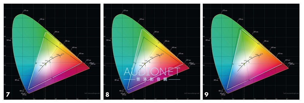

第二階段測試是用HDR10 BT.2020視訊測試本機的HDR色域,圖7是「色彩配置:BT.2020(普通)」、圖8為「色彩配置:BT.2020(寬)」,後者果然色域寬廣不少,圖9是「色彩配置:BT.2020(寬)」實測色域與DCI-P3的比較,因為我的測試裝備是要把感測器朝向銀幕(不是直接對著投影機),但即使測試多了銀幕的影響,測到的色域範圍仍與DCI-P3非常近似,JVC原廠說本機的色域能達到DCI-P3的100%,以實測結果為證、我認為原廠所言不虛。

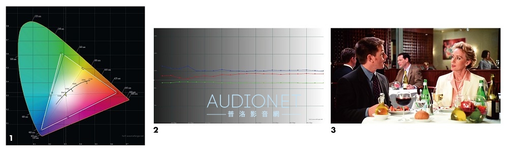

圖1至圖3是本機處於出廠預設狀態,以SDR視訊輸入,畫質模式「自然」、色彩配置「自動」的實測結果,此時它會以BT.709色域顯示,實測色域接近HDTV標準,色溫處於「6500K」檔位,多數階調色溫在6700至6800K之間,我覺得這麼接近6500K,真的可以不用動手調整。

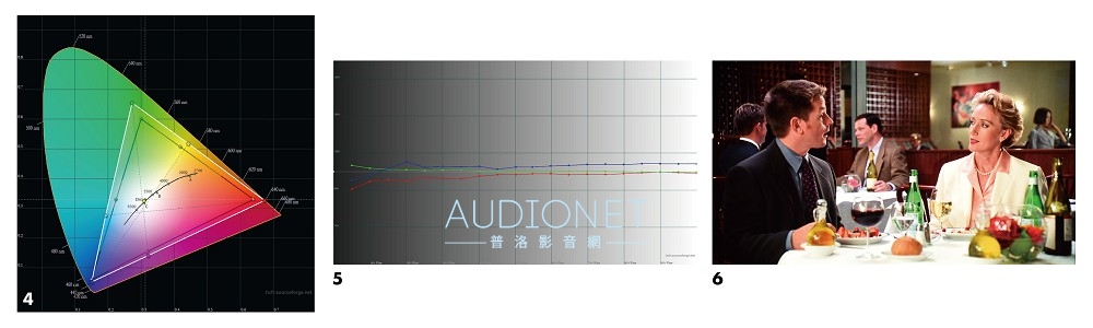

圖4至圖6是我改變設定,將色彩配置改為「影院」,色溫仍在6500K、把「增益 – 藍」下修為-8的結果,此時的色域較廣、實測多數階調色溫在6600至6750K之間。
