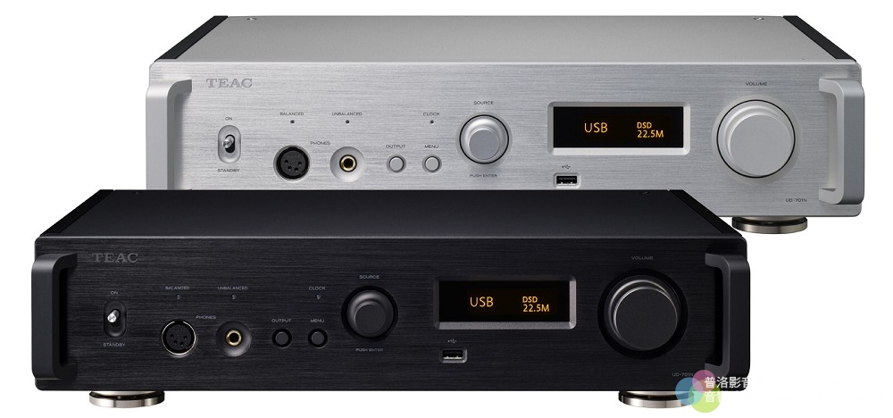

以往TEAC Reference Series高階的500系列機種製作就相當有誠意、採取「全段雙單聲道全平衡」電路結構,左右聲道各配備一枚高性能DAC晶片,然而這回UD-701N卻作了TEAC數位訊源近十年來最大的改變「不用現成的DAC晶片」,而是搭載TEAC新開發的ΔΣ(Delta-Sigma)Discrete DAC電路。
內行玩家看到這裡就知道這不尋常,目前僅有相當少數的廠家用這種方式自行設計製作「分砌式數類轉換電路」、並且普遍比其他數位訊源身價高出一截。沒有數類轉換晶片如何做數類轉換呢?UD-701N有兩塊左右聲道獨立對稱配置的ΔΣ(Delta-Sigma)Discrete DAC電路板,以FPGA晶片為核心,在DSD音訊輸入時不改變音訊型態,PCM音訊則是採取ΔΣ調變、轉換為1 bit(等同於DSD),事實上把PCM轉換為1 bit的過程是做PCM to PDM(脈波密度調變)、意義上等同於數類轉換,而1 bit音訊通過低通濾波(含高頻放大電路)即可轉換為聲頻信號。在電源電路部分,UD-701N相當大方地裝了四個環形變壓器,左右聲道的DAC電路板各用一個環形變壓器供電,很多高價訊源還未必能考究到這種程度。
TEAC UD-701N串流播放機 / USB DAC耳擴:打破位階的製作,數類轉換「不用DAC晶片」 TEAC UD-701N _004.jpg 勝旗 TEAC UD-701N 串流播放機 數類轉換器 耳擴 USB DAC DSD Hi-Res
從DAC電路開始到二聲道輸出,UD-701N依然採取注重「背景寂靜」與高動態的雙單聲道全平衡電路結構,它不僅能「兼前級」並且還有耳擴。原廠為它裝了4回路(二聲道平衡)可變增益型音量控制電路「TEAC-QVCS」,類比信號輸出與耳機輸出各有獨立的放大電路:前者每聲道採用2組Diamond Buffer Amp結構的「TEAC-HCLD 2」高電流Line Driver,在使用平衡輸出端子的狀態下採取差動輸出、單端輸出時則採取並聯驅動;後者(耳擴電路)也是配備4組Diamond Buffer Amp,並且可以採取單端並聯輸出(使輸出電流倍增)或平衡輸出驅動耳機。
TEAC UD-701N串流播放機 / USB DAC耳擴:打破位階的製作,數類轉換「不用DAC晶片」 TEAC UD-701N _001.jpg 勝旗 TEAC UD-701N 串流播放機 數類轉換器 耳擴 USB DAC DSD Hi-Res
