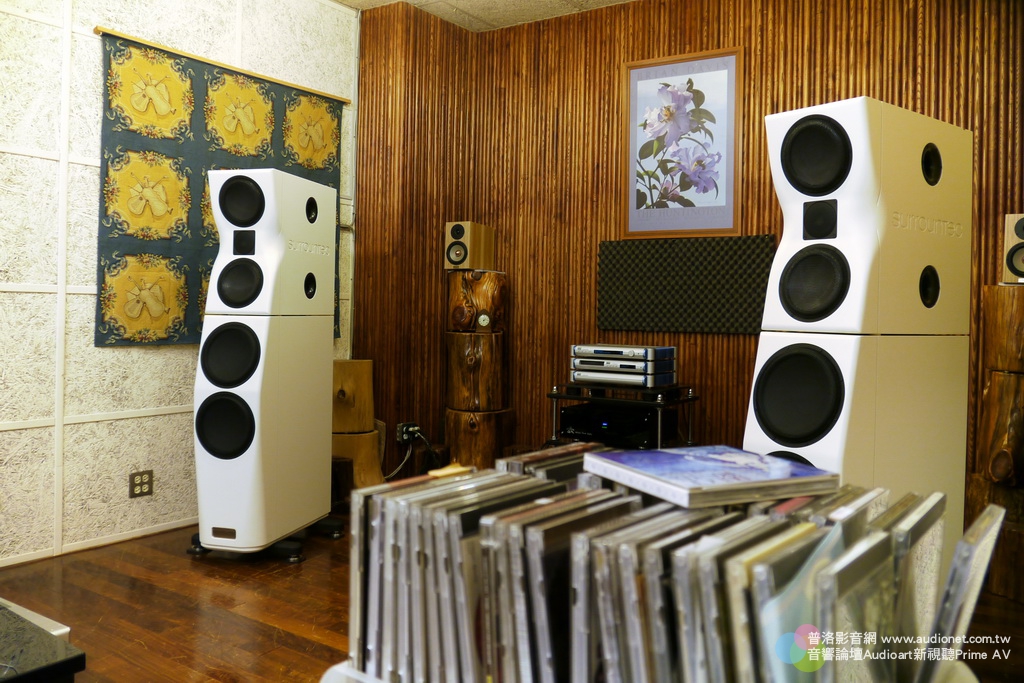

大約半年前,我曾在上瑞試聽室中聽過德國SurrounTec的Monolog喇叭,從此對這個品牌念念不忘,一直期待能有機會再一次好好測試它的實力。沒想到這半年間,上瑞還真沈得住氣,一直私藏著這個神祕的好東西,沒有對外做任何推廣動作。直到上個星期,我才再次接到上瑞張老師的電話,告訴我SurrounTec又有另一款喇叭到貨,型號是Iponlog。這可不得了,因為據我所知,SurrounTec的產量極少,而且光是德國本地市場就供不應求,當時上瑞好不容易拿到的Monolog,竟然是SurrounTec第一款外銷到歐洲以外的喇叭,等了半年之後,SurrounTec才再度運抵台灣,珍貴程度可見一斑。上瑞張老師這次告訴我,他已經審慎評估在八月音響展中展出SurrounTec的可能性,如果確定展出,那絕對將是眾所矚目的焦點。
這款喇叭我已經在第一時間殺到上瑞仔細聽過了,目前正在研究技術資料,準備好好深入剖析一番。在此之前大家不妨看看Youtube上這段專訪SurrounTec總裁Berthold Burkhardtsmaier的影片,影片長度雖然只有五分多鐘,訪談內容也不夠深入(顯然專訪者對SurrounTec這個品牌也不太熟悉),不過已經是網路上極少數介紹SurrounTec的資料了,值得大家一看。
影片中大致提到了SurrounTec喇叭的四大特點:一、利用單體排列達到時間相位一致。二、利用獨家分線路,完全排除相位偏移失真(影片中Berthold說「no crossover inside to change phase…」,這是SurrounTec喇叭的關鍵技術,值得深入探究)。三、全部採用德國Accuton陶瓷振膜單體,追求最快反應速度與暫態響應。四、高中音箱體與低音箱體分離,排除震動干擾,前障板厚達90mm,箱體為MDF材質(Berthold在慕尼黑理工大學主修電子與聲學理論,畢業論文的研究主題就是「喇叭箱體材料對聲音的影響」)。

大家別搞錯
上面白色那對喇叭是SurrounTec等級第二高的Monolog
Iponlog的造型完全相同,只不過體積略小
照片隨後補上.....
