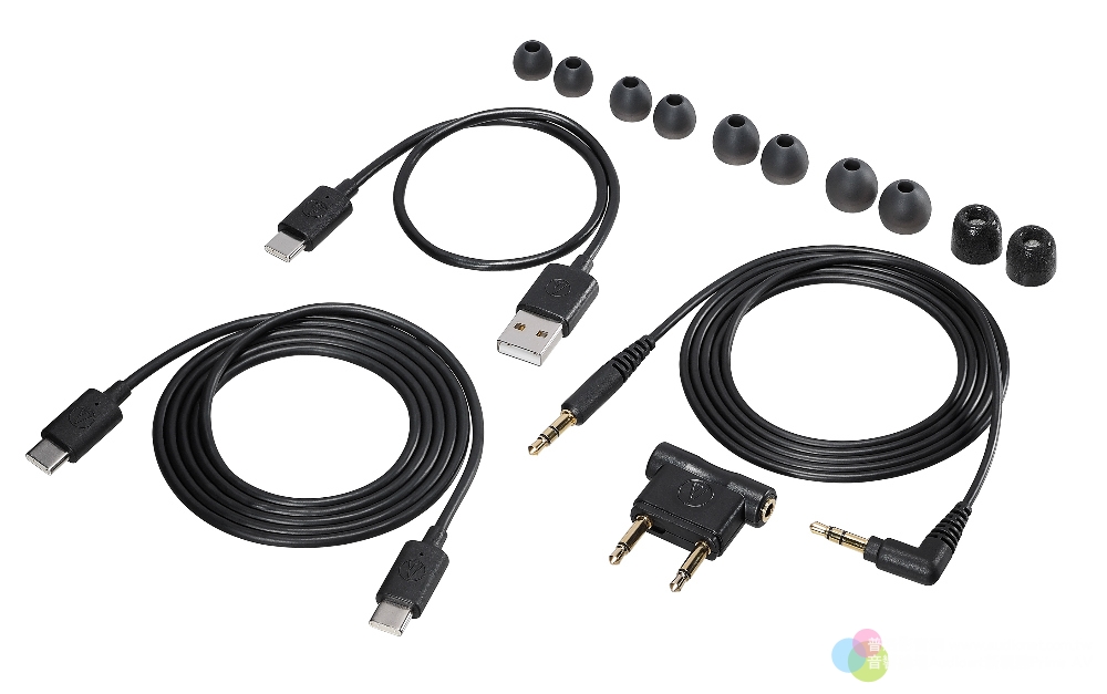

Audio-Technica ATH-ANC400BT的配件相當齊全,包括4對橡膠耳塞、1對COMPLY(M)耳塞、3.5mm耳機線、USB Type-C充電線,以及編織外觀的硬殼收納盒等。它的收納盒相當有質感,與耳機本體相襯、皆能體現使用者品味。

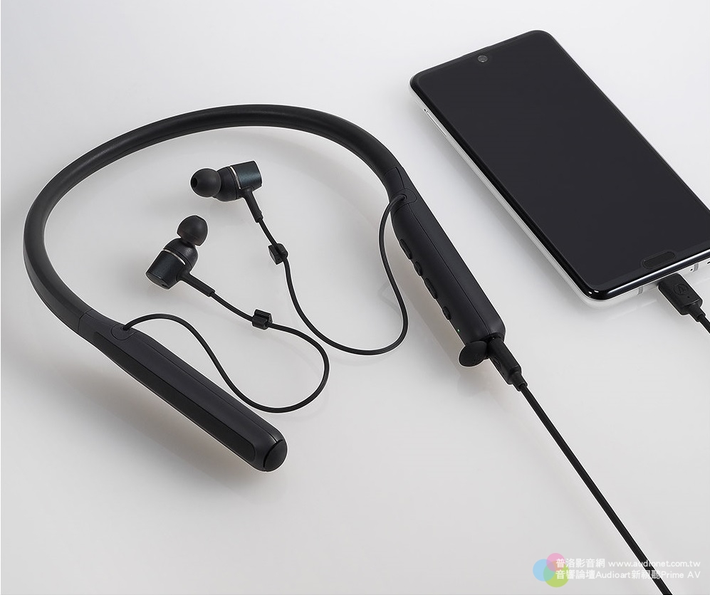

Audio-Technica ATH-ANC400BT支援以USB Type-C連接訊源聆聽,在以此形式聆聽時,也能夠獲得相當不錯的音質表現喔。不過還要注意的是,在以USB Type-C充電時,並不會同時進行充電,所以使用後如果電量不足,還是得讓它好好充個電。

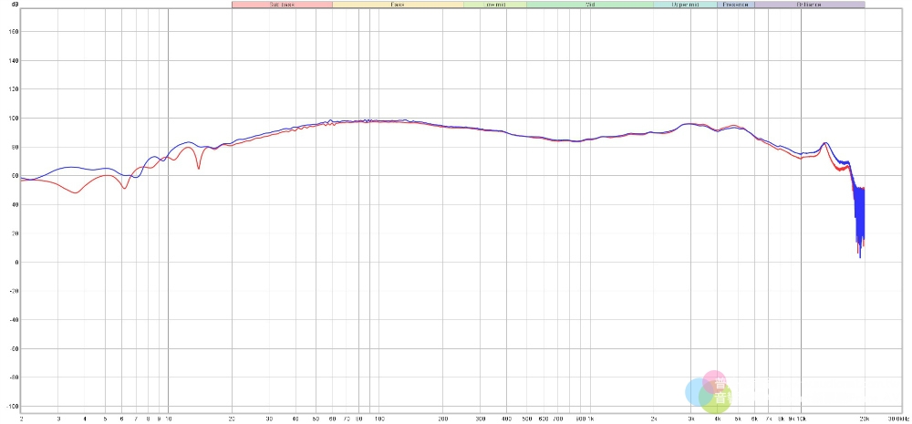

頻響測試圖
鐵三角ATH-ANC400BT,掛頸好音質,通勤好夥伴! 110458nqekdz6qj3xsktx2.jpg ATH ANC400BT AudioTechnica 鐵三角 無線 頸掛 USB aptx 通勤 評測
原始測試圖
在這張圖可以看到Audio-Technica ATH-ANC400BT的左(藍)、右(紅)聲道兩者曲線間在大部分頻段幾乎都沒有誤差,而且它的低頻一路延伸到60Hz以後才開始滾降,滾降幅度也並非快速下滑,這點與實際聆聽時低頻下潛度不俗的特點相符。它大部分中頻則呈現非常平滑的曲線,一直到高頻5kHz後才開始滾降,這也表示其具備很好的高、中頻表現。

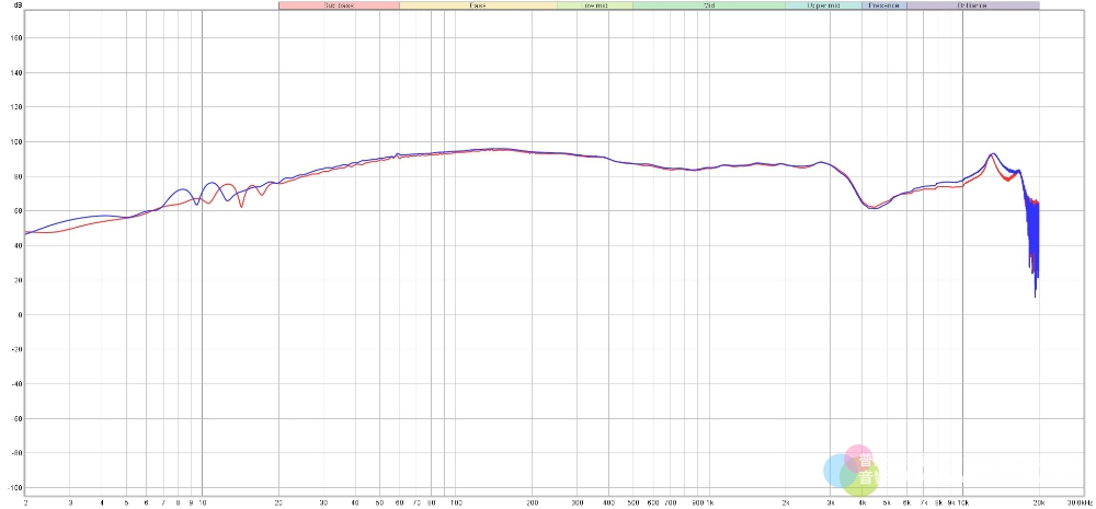

HEQ修正測試圖
在這張修正後、較貼近人耳聆聽情況的曲線圖則可以看到,Audio-Technica ATH-ANC400BT的左(藍)、右(紅)聲道兩者曲線間在大部分頻段同樣都沒有誤差,而且它的依然是低頻一路延伸到60Hz以後才開始滾降,滾降幅度也並非快速下滑,這點與實際聆聽時低頻下潛度不俗的特點相符。它大部分中頻則呈現非常平滑的曲線,一直到高頻3kHz至5kHz處才有陷落(人耳較敏感的區間),後再揚升,顯示其高頻能有不錯的表現。
