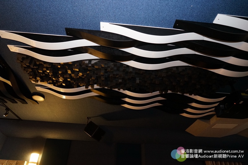

在我到達之前,佳盈音響父子已經先到了,原來這套音響系統是佳盈賣的,聽到我要來,佳盈張先生當然也要在場。我先觀察整個聆聽空間的設計布置,發現主人很內行,天花板與牆面夾角都做成圓弧形,屋頂不是平的,而是有角度的,而且還在中央用了聲學處理器。喇叭後牆除了石材砌成的裝潢之外,還釘上木製二次餘數擴散器,中央部位還特別用了四塊弧形吸音板,一方面有實際降低高頻反射效果,另一方面也提升視覺美感。

而在靠近喇叭後方的左右側牆,也用了木製的二種二次餘數擴散器。其餘左右牆面則在二處做了吸音棉裹布的處理,降低左右側牆的反射音。地板則鋪了一半的地毯,靠近喇叭處那一半是大理石。靠近聆聽位置的左右側牆也對稱的使用厚窗簾。聆聽位置後方則是主人的書桌,還有一幅畫掛在正後方。整個房間並非油漆,而是貼藍色壁布,避免光滑牆面產生太多的高頻反射音。

從主人採用多種聲學處理器與吸音設計來看,主人對於聆聽空間很有概念,知道單一材料可能會吸收過多特定頻域,所以特別採用多種材料,這種做法是正確的。實際在聆聽空間中講話時,發現講話不吃力,聲音不會乾、不會瘦,也不會太明亮,這樣的講話感覺讓我還沒聽到音樂就可推估聲音應該很活、很有光澤,又不會噪耳。
